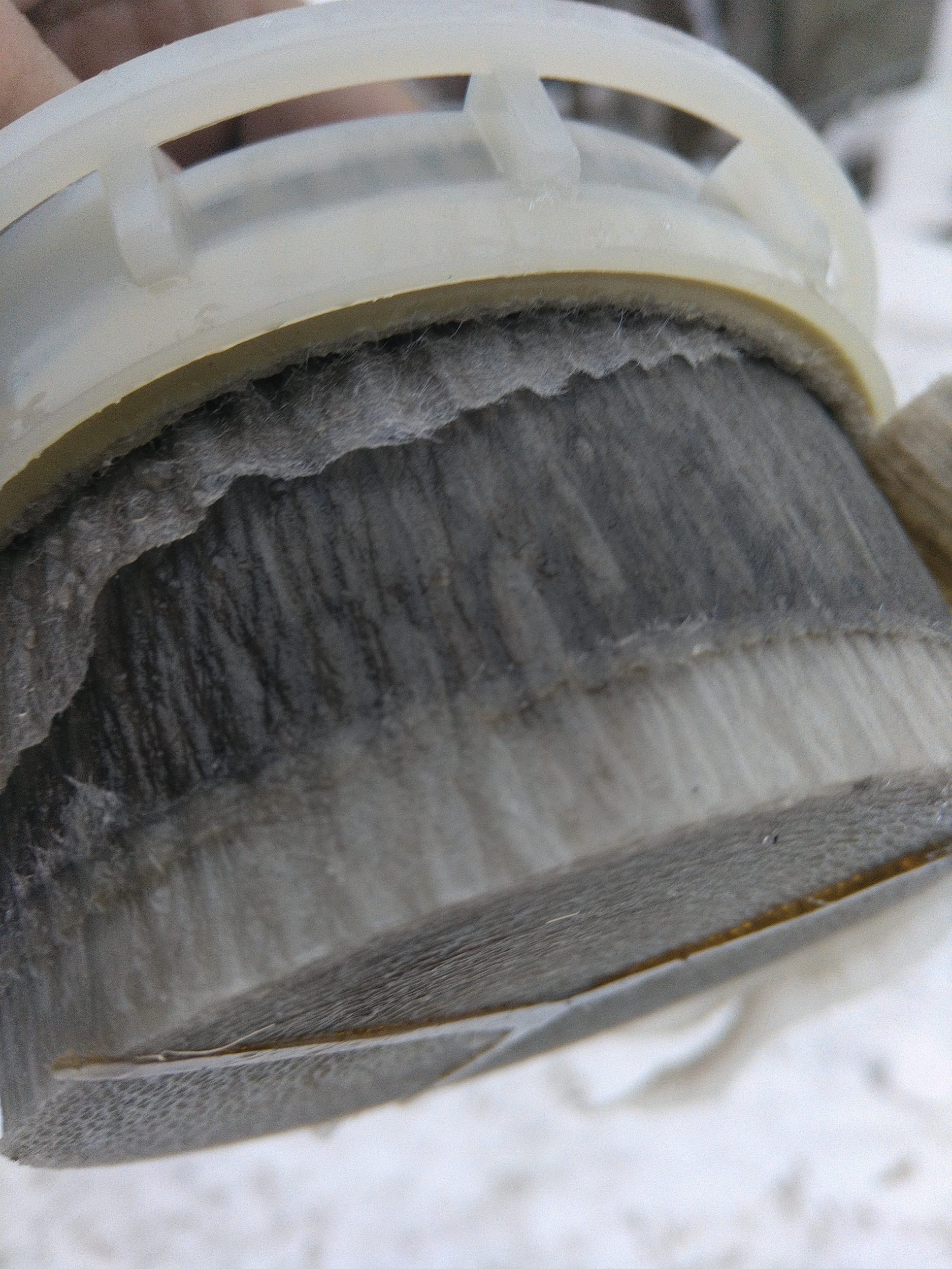

    Попробуй перед запуском ручным насосом подкачать. А фильтр дело такое, вот мой фильтр после 800 км пробега, заправки Лук и Роснефть, где то гадости ливанули...

    Был у меня случай когда бумага фильтра отклеилась от пластика, симптомы были такие же. Только проявились уже на следующий день после ТО. И был это оригинальный мать его фильтр, что за запчасти -полное г! Кстати резинка тоже может давать подсос воздуха, несколько раз замечал что резинка которую снял после замены полежав пол часа увеличивается в размерах и становится мягкой как презерватив и это тоже на оригинале. Теперь экспериментирую на mahle.

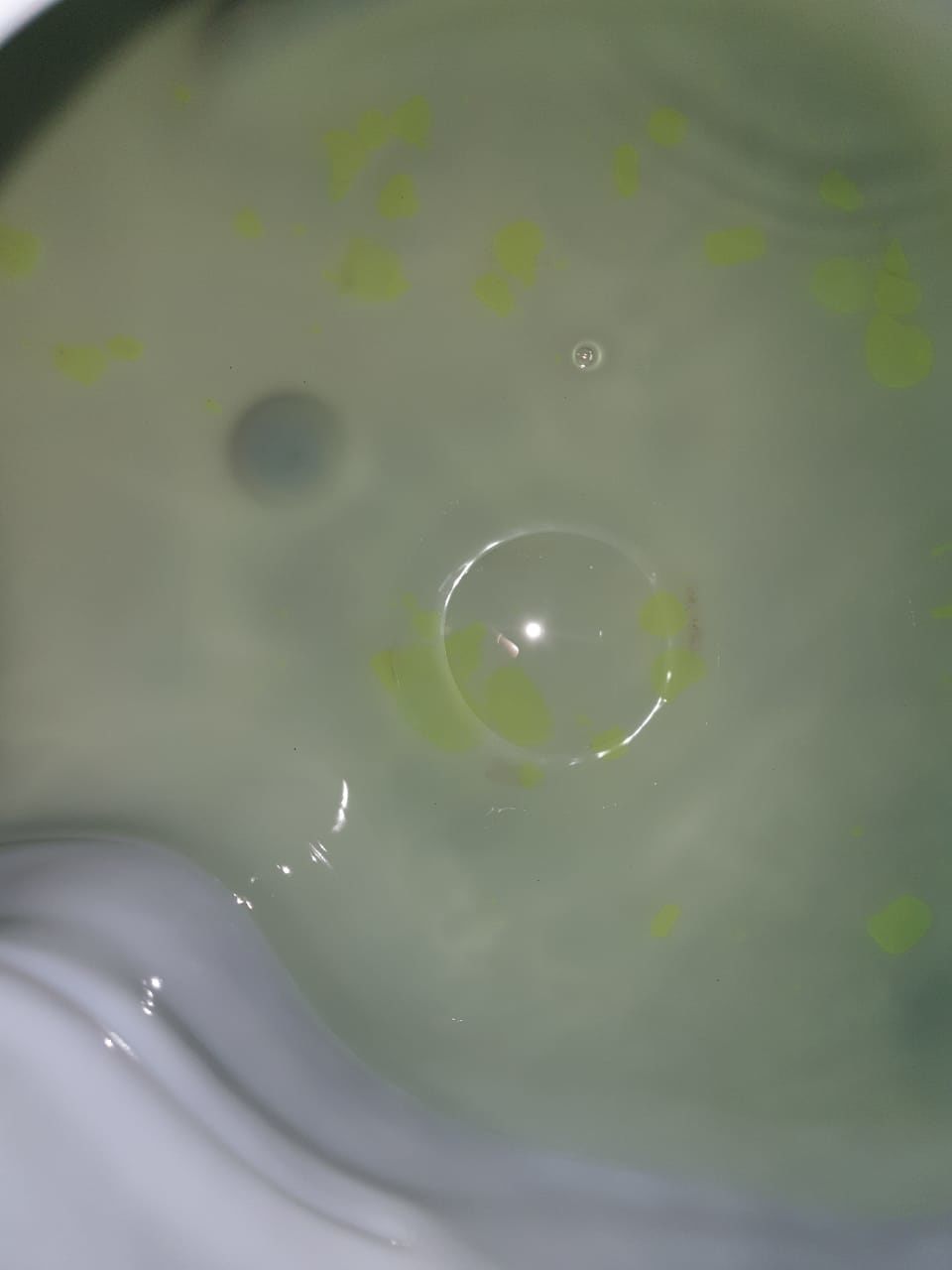

    Забей у меня всё время такой или еще хуже. Заправка только Лукойл и ТНК.
    • Откуда: Брянск
    • Машина: ТЛК-200 2012 4.5ТД
    14 часов назад, EvgeshaChe сказал:
    У тебя, наверное, такой при замене, через .... тысяч км? А этот вынул после 800 км, а он уже загажен.
