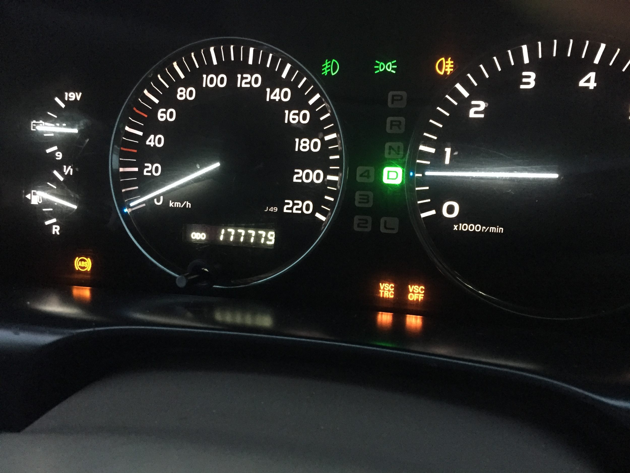

    Всем добрго дня
    В Нижневартовске +1, соответсвенно снег поплыл. Куча луж. И вот после сегодняшней поездки, после остановки и завода двигателя, загорелись вот эти лампочки.
    Аналогично они загорались, когда я раму с Керхера мыл. Но тогда я просто все контакты по днищу просушил и они пропали.
    Вопрос таков: это теперь после каждой лужи это будет? Как устранить можно, может было у кого?

    Километраж красивый :) Ну если было уже, вспоминай где повреждения, потёртости на жгутах, куда вода попадает?
    • Откуда: ХМАО Пыть-Ях
    • Машина: LC 200
    Судя по фото, должны гореть передние и задние противотуманки. Если в действительности они не светятся,
    то могу предположить, что где плохой контакт с массой, окислился и от сырой погоды появились паразитные утечки тока.
    Где именно, не подскажу. но начни с проверки массы на кузов от АКБ.
    У меня сегодня была антологичная ситуация, только загоралась лампа неисправности подушек, тоже промывал сегодня раму. После машина постояла в теплом боксе, просохло и все прошло само собой.
    Теперь вот сам на изжоге, что это было.

    Ищи где у тебя вода попадает и заливает блоки с предохранителями, платы и т.п.
    Для начала проверь резинку, которая одета на косу проводов что идёт из салона в подкапотное пространство. Если она уже померла, то вода может по проводам сочиться в салон и в аккурат на монтажный блок.

    По фарам\туманкам все Ок. Я про "нижний" ряд )
    Прошло пол часа, завел авто, все в порядке. Ничего лишнего не горит.

    Проблема однозначно в заливании электроники, вопрос откуда. Если после езды по лужам то резинка на косе как-то первой в голову приходит. Ещё два популярных места протечек - ветровое стекло и люк.
    После устранения течи в любом случае рекомендую выделить как-то время, снять торпедо и пораскручивать все блоки электроники, фишки, релешки и т.п. что найдётся и проверить их на предмет окисления, кз и подгаров. Я после устранения течи ещё пол года глюки отлавливал, по итогу пришлось проинспектировать всё. Так что лучше сразу :)

    Было похожее на LX-е, причиной оказался вышедший из строя датчик АВС. В вашем случае, возможно, намокает разъем одного из датчиков.
    Диагностика должна вроде показать в чем дело при такой гирлянде.

    99% что разъем какого то датчика абс или проводка к нему. Надо диагностику сделать, там точно показывает какой из датчиков дает ошибку..

    В продолжение темы: выявил ошибку. Сканер показал неисправность датчика ABS. Переднего со стороны пассажира.
    В связи с чем вопросы:
    1) По каталогу заказываю RH верно? Правая сторона по ходу движения же?
    2) Оригинал как то дороговато выходит (89542-60040) - порядка 9000р. Есть ли смысл его ставить или есть достойные аналоги? (DAR, DEKO, NSP, SAT, ROERS PARTS)?

    Смотрел, видимо где то по снегу катался, переломил и провод и основание. Не ремонтопригодно (

    99 % что контакт, у меня именно так же было. Не торопитесь с покупкой нового датчика,  проверь сначала целосьность проводов
