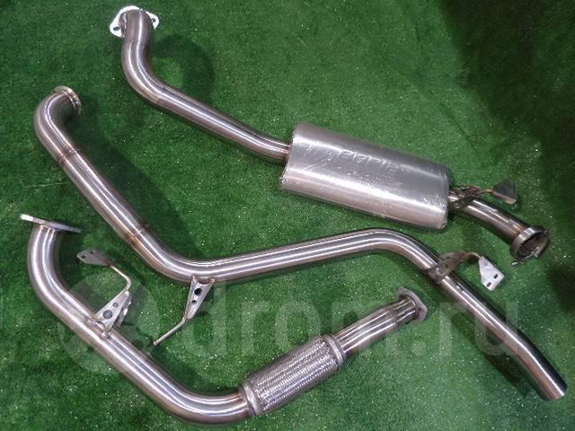

    Доброго всем времени суток. Кто-нибудь ставил выхлоп на hd-t 80ку Tayko как на фото?есть отзывы по звуку и эксплуатации ?

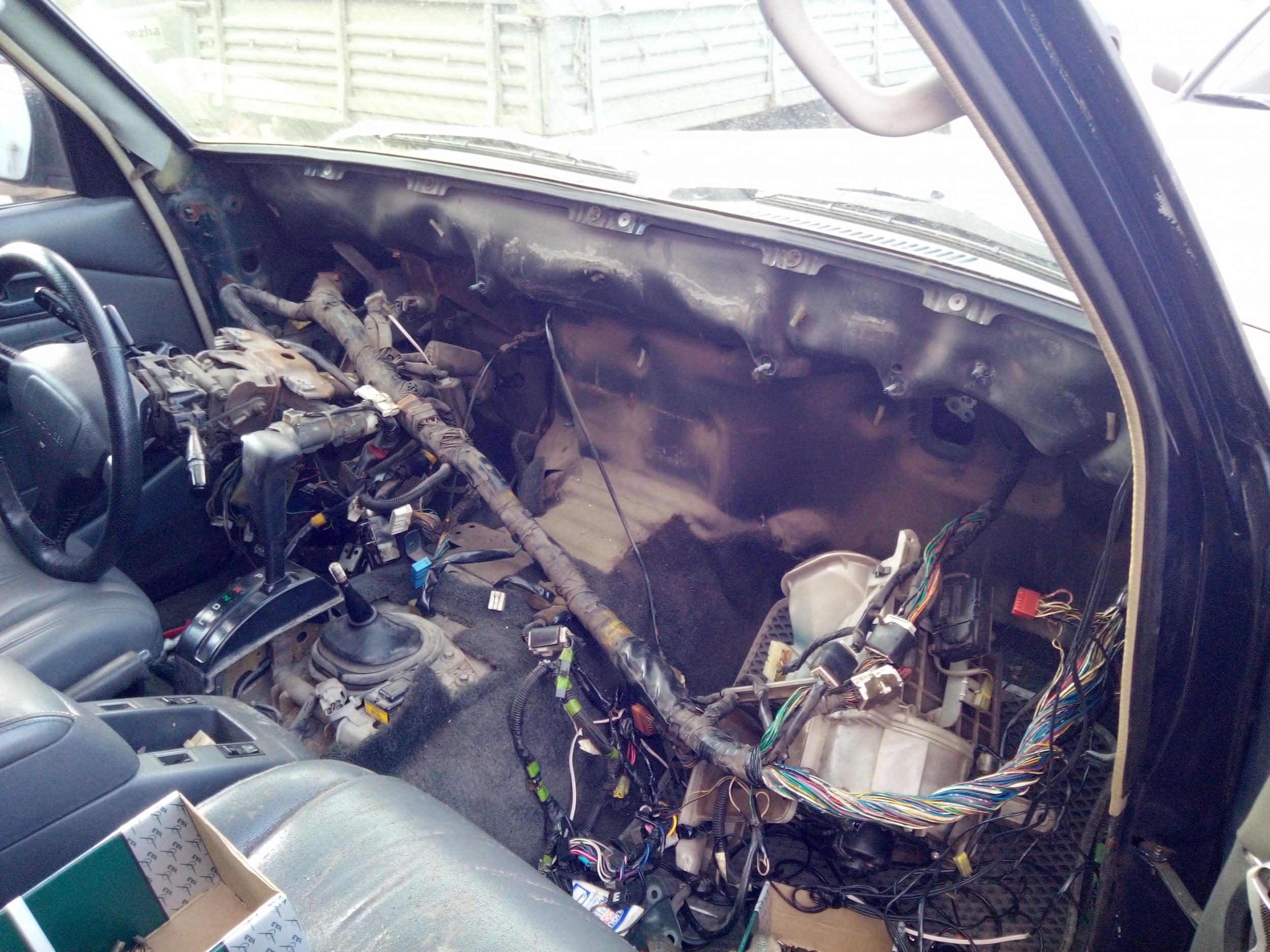

    Выхлоп сделан, но сфоткать сейчас пока не смогу еще пару недель. На машине снимал торпеду и чистил радиатор печки с распайкой и полной прочисткой воздуховодов. Машина пока в таком виде
    Как заведу и заеду на подъемник - все сфоткаю. Думаю что числа 5-6 октября

    Заказал нечто подобное на AJS, по фото похоже на Tayko, может она и есть, из 76мм нержи.
    Мотор HD-FT. Где-то подогнул, немного поковырялся, но поставил довольно быстро, за пару часов.
    Цепляла заднюю часть переднего правого подкрылка, подрихтовал молотком (подкрылок).
    В остальном встала нормально, сзади даже небольшой зазор есть, где проходит между кузовом и рамой.
    Езжу с апреля, вообще то шумновата, особенно после 80км/ч, но последнее время стало тише, может подутряслась.
    Сейчас по звуку как была штатная на HZ. В целом доволен. Обошлась около 30ки.

    Так штатная система HZ довольно тихая.Я вот тоже считал что купить готовый комплект например Tayko,что сварить у мастера(с лучшей гофрой и самой тихой банкой) ..у меня все получается около 500 уе.Вот и думаю или самостоятельно делать или покупать готовое решение(гоняться за японскими бу брендами не вижу смысла в виду их редкости ,да и цена около 40 тыс)

    Я исходил из того, что машина без глушака стоит в гараже, купил систему, сам поставил в гараже и поехал,
    никуда на сервис  гнать не надо, минимум хлопот. Вот только трубы показались тонковаты, но штангенциркулем толщину
    стенок не мерил. С японских авто нержу в руках не держал, по ней ничего не скажу.
