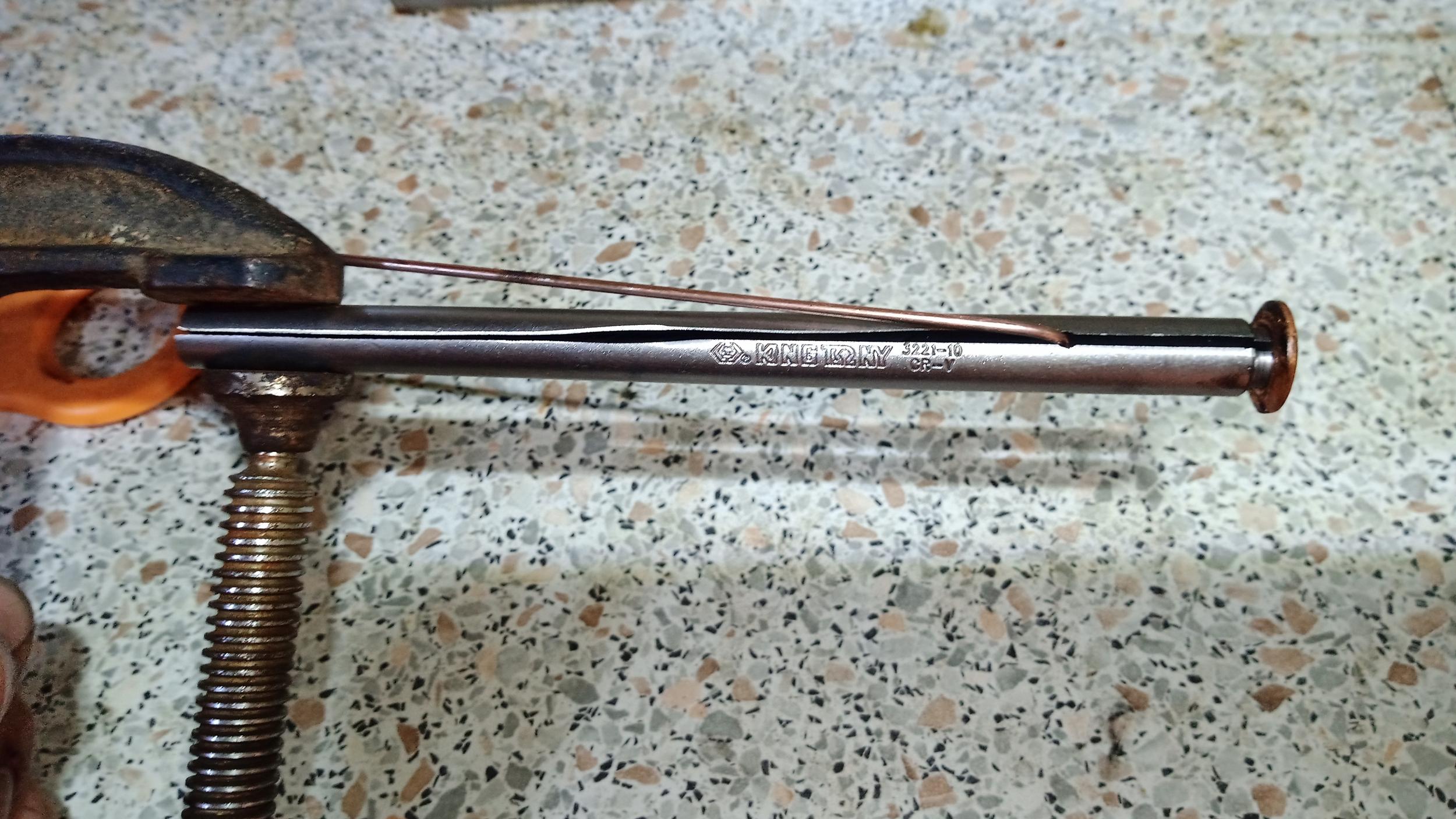

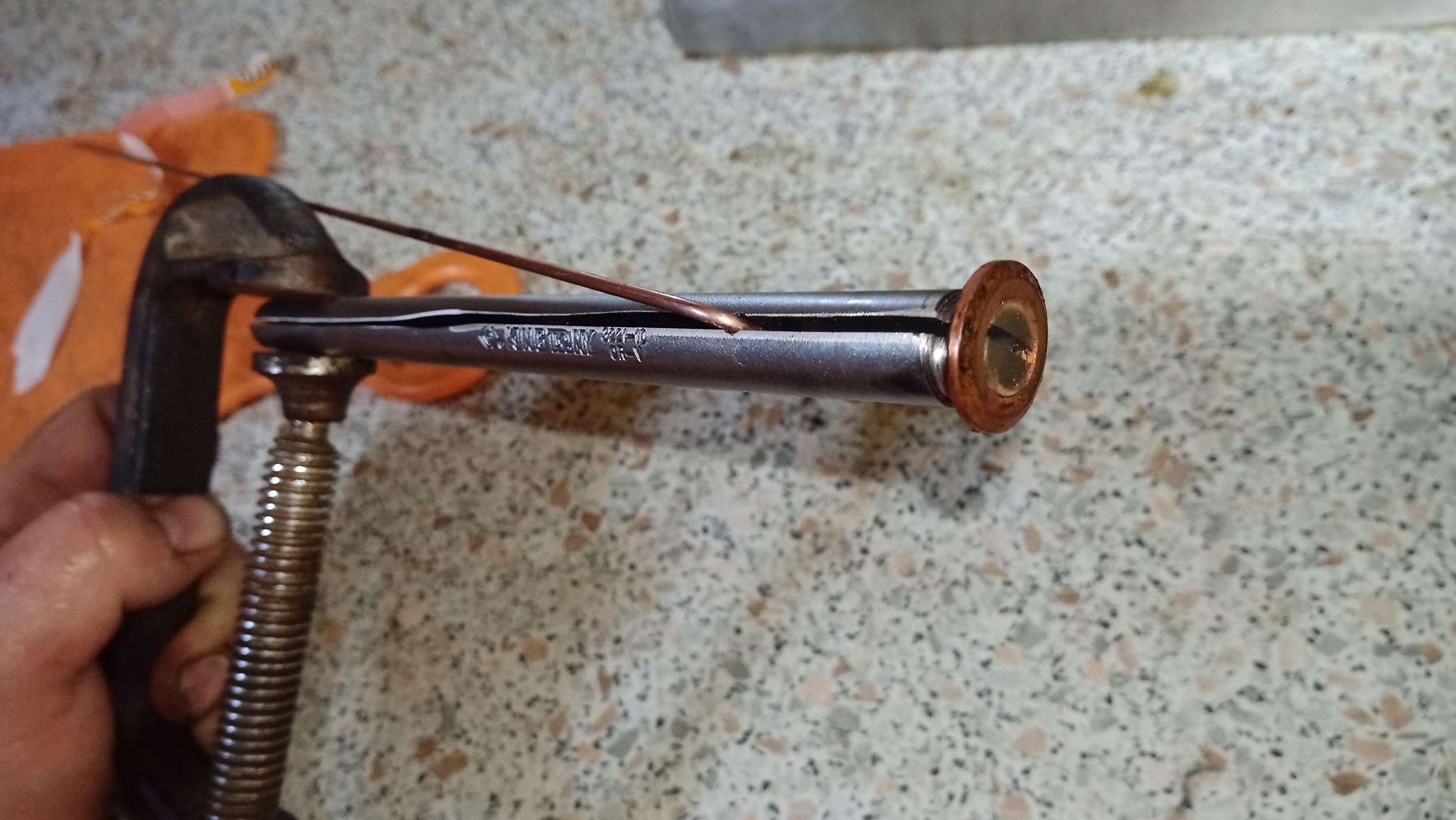

    Хотел показать, какой пинцет вчера изобретал, для извления шайб форсунок, из колодцев 8)
    • Откуда: Иркутск
    3 часа назад, SergiX сказал:
     инженер однако :ok:

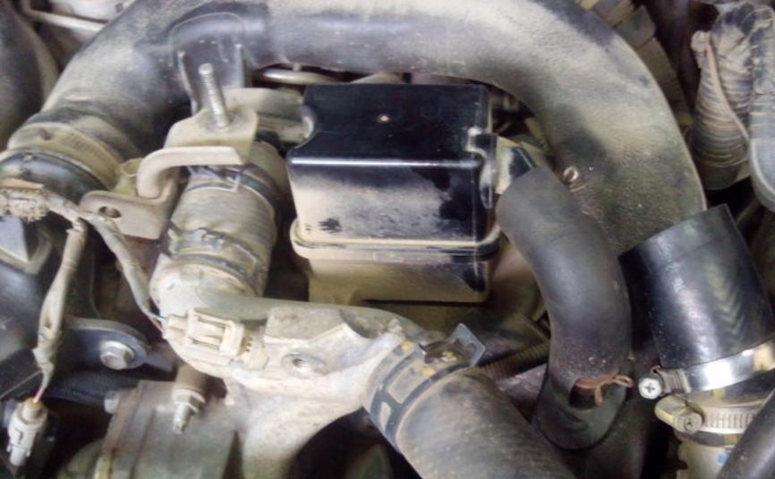

    Возможно маслоотделитель...

    Мотор работает идеально, стучит вакуумник на полностью прогретом двигателе, а цокота никакого нет. Или вы под цокотом слышите стрекот коммонрейловских форсунок?

    а есть у кого-то схемка, как этот вакуумный насос связан со впускным трактом? Или каким образом он масло из мотора сосет и куда потом его девает?

    Вакуумный насос. На полностью прогретом двигателе на ХХ иногда слышен глухой тихий "тук" "тук" "тук". Это он.
