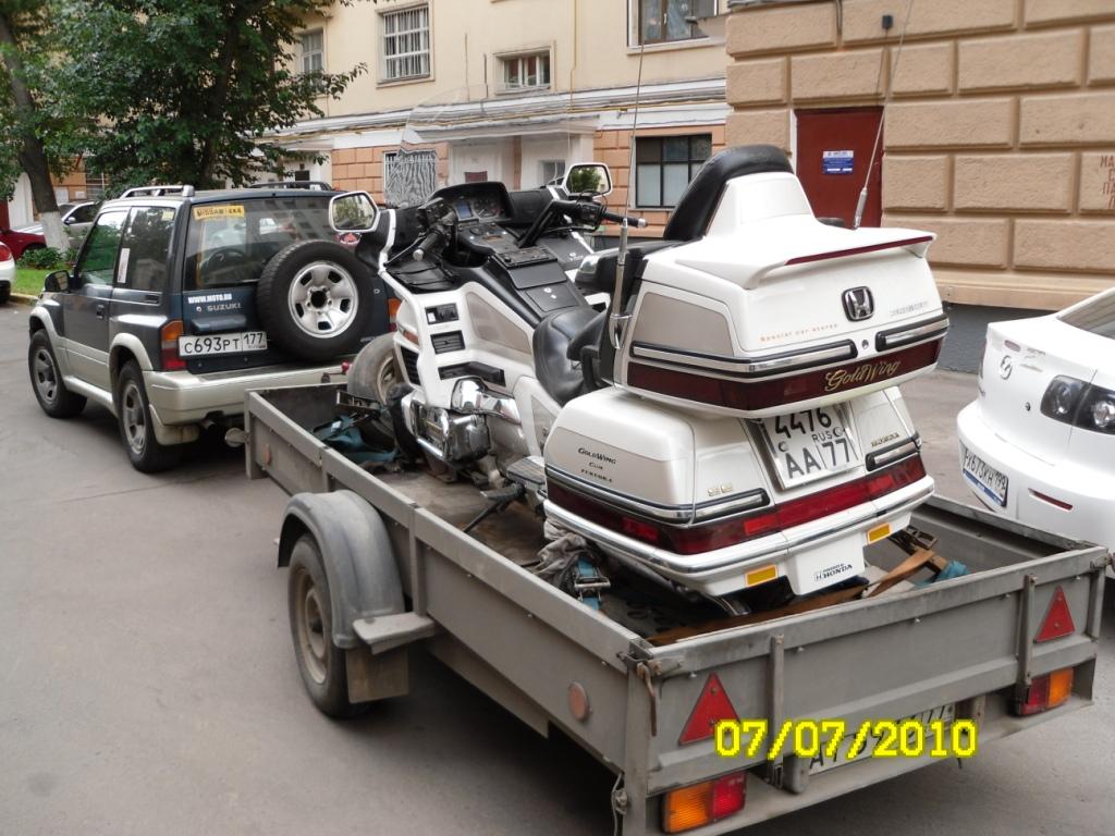

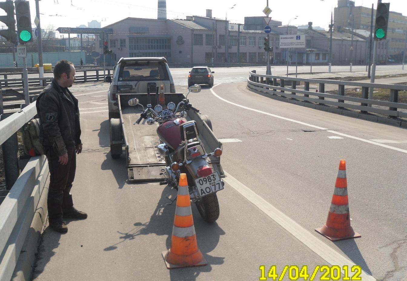

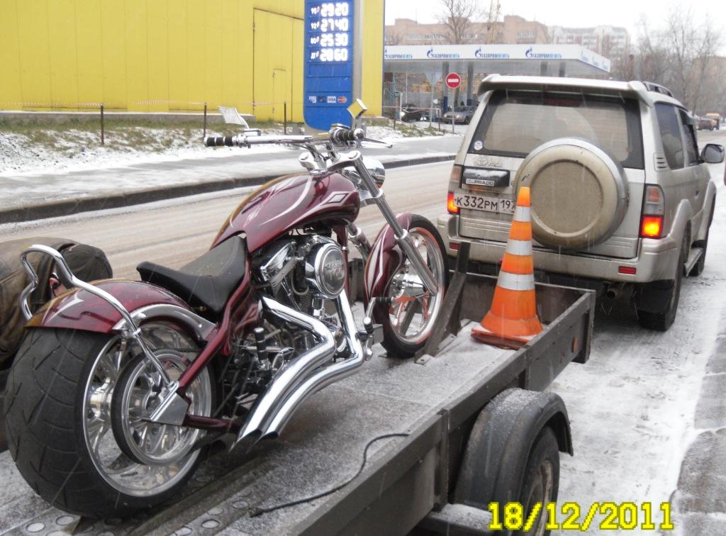

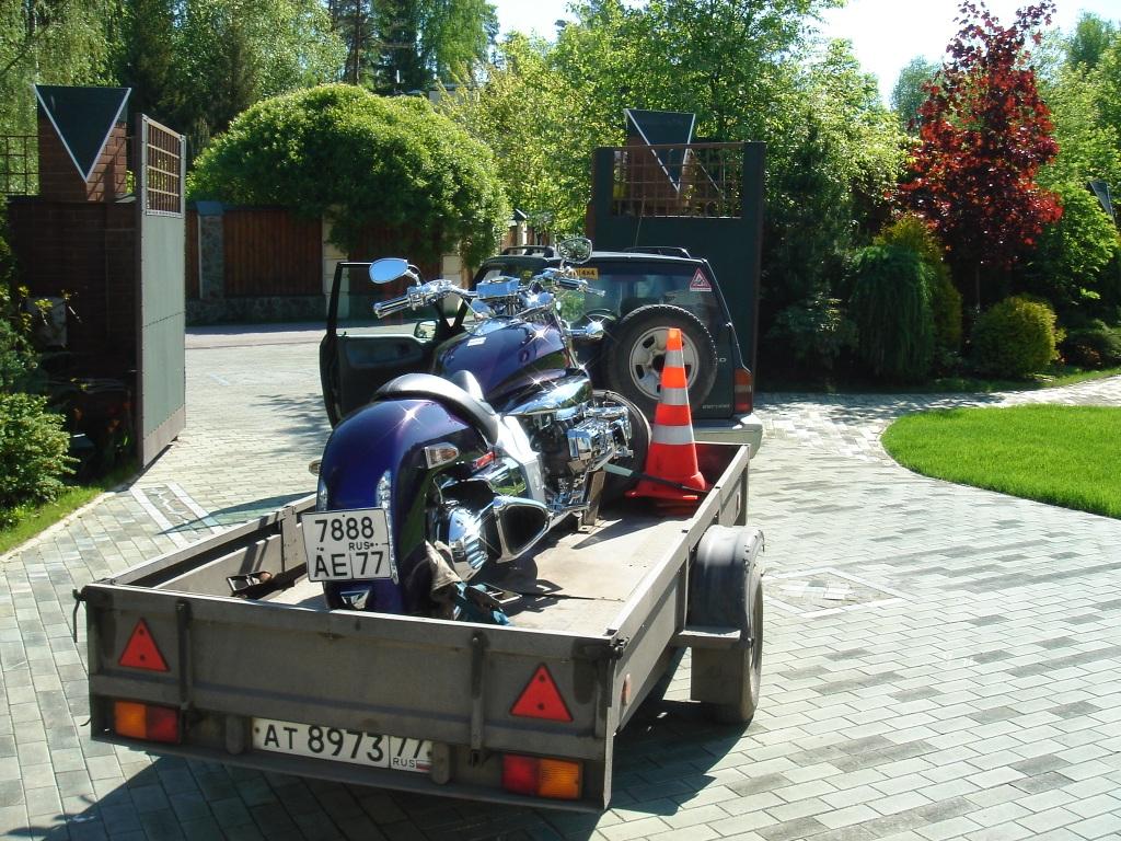

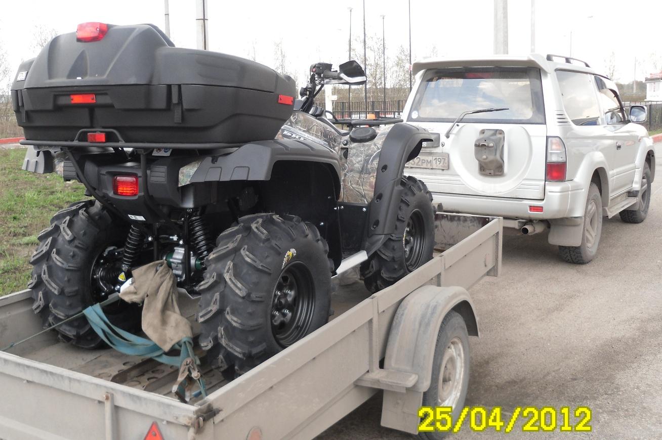

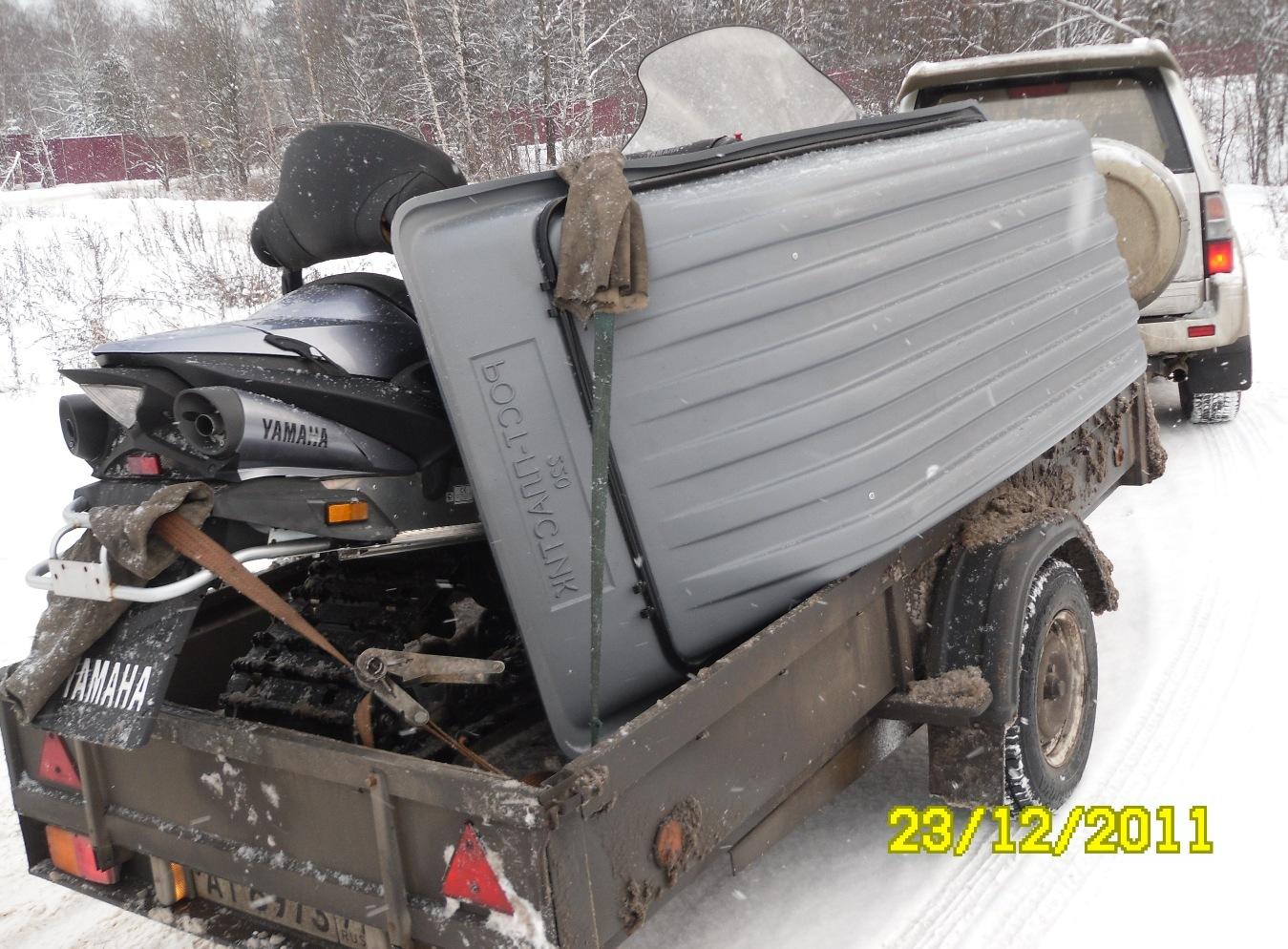

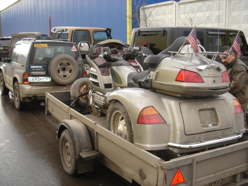

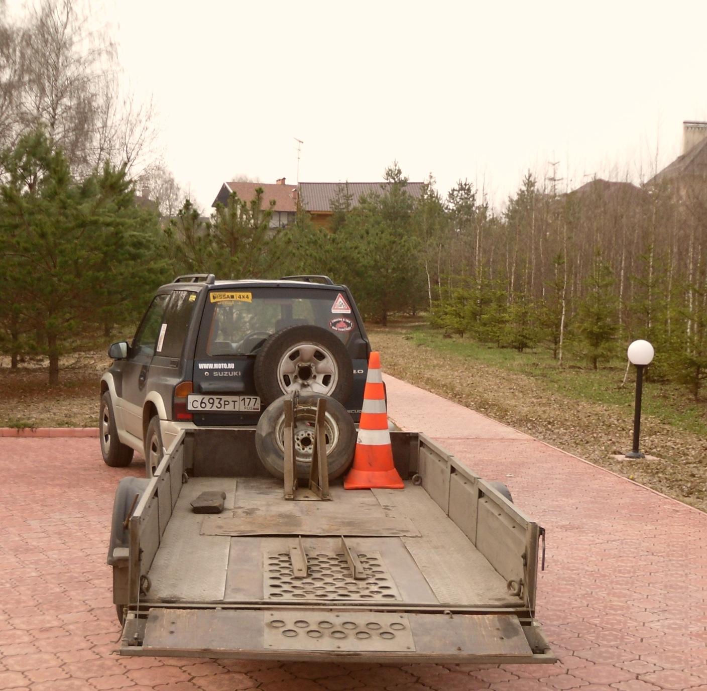

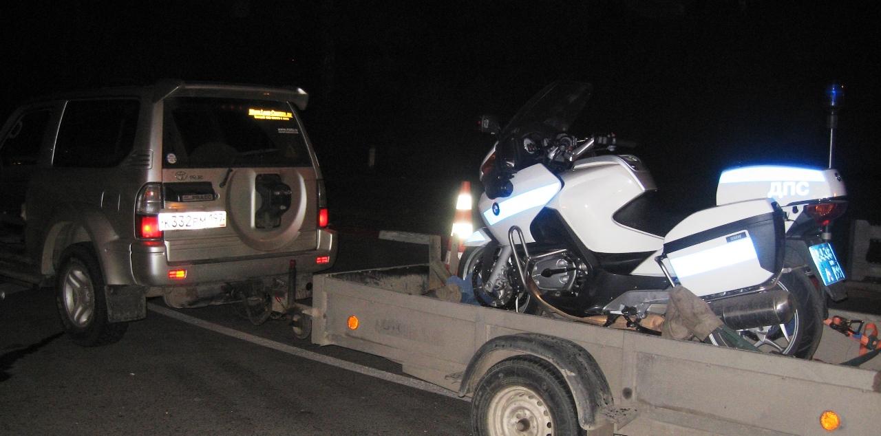

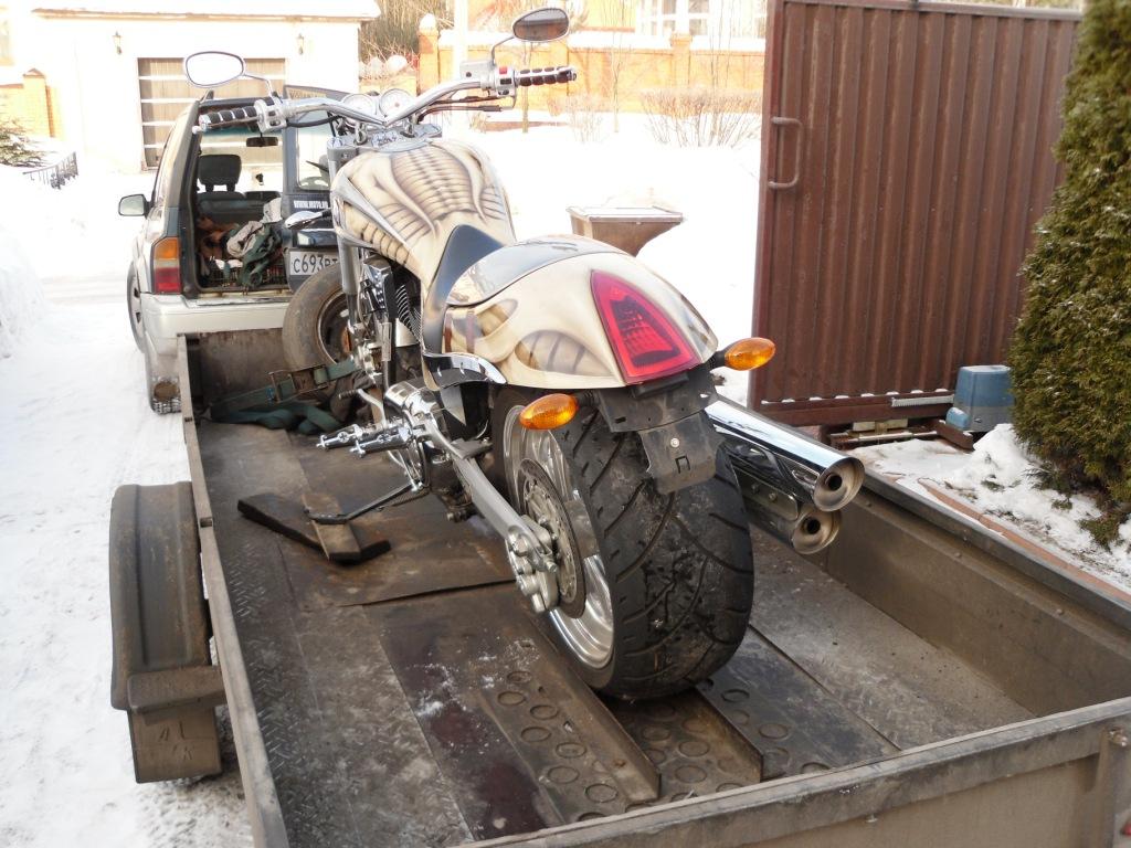

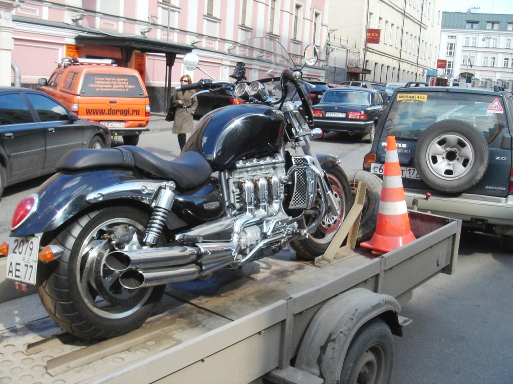

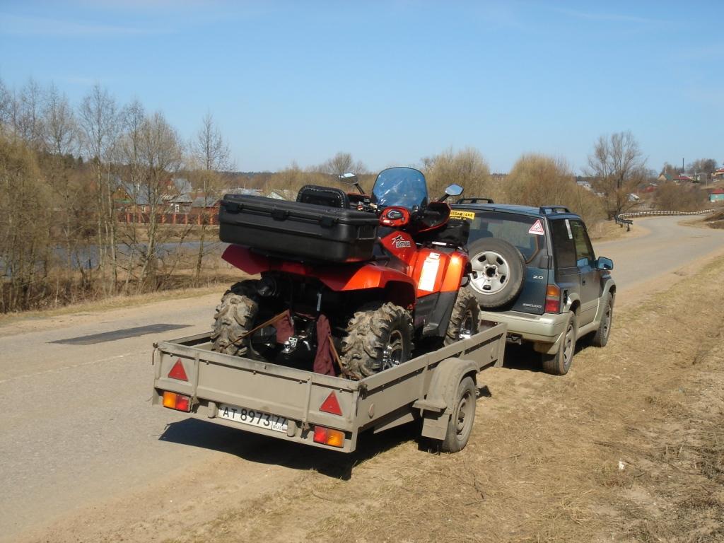

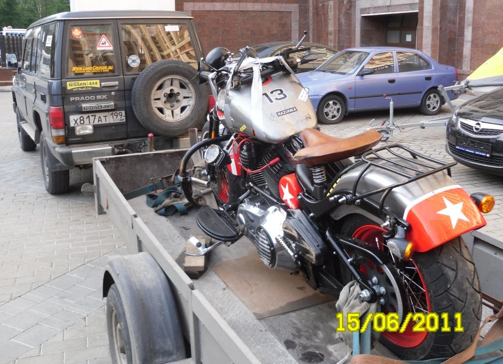

Fed Откуда: Совхоз под Бургасом Машина: Nissan Terrano ll,Suzuki XF650 Freewind,Мерс очкарик 96 года #314 Опубликовано: 25 ноября 2020 (изменено) 1 час назад, tlk-72 сказал: Так он мотоэвакуатор делает?, к дяде Fed постучись он этим профессионально занимался раньше Я без лебёдки обходился. У меня погрузочная высота была мизерная, ибо прицеп. 11 лет из жизни Изменено 25 ноября 2020 пользователем Fed Вверх Поделиться сообщением Ссылка на сообщение Поделиться на других сайтах
KAMZA Откуда: Астрахань Машина: toyota4runner 87г. YN-63. 3Y. #315 Опубликовано: 25 ноября 2020 23 минуты назад, Petyara сказал: Угол въезда большой? С оторванными колёсами бывают пациенты? Погрузочная высота где то по колено, про угол не скажу, вживую не видел, по рассказам не большой. Без колёс пока не было, но берётся за всё, так что, думаю, будут... Вверх Поделиться сообщением Ссылка на сообщение Поделиться на других сайтах
Fed Откуда: Совхоз под Бургасом Машина: Nissan Terrano ll,Suzuki XF650 Freewind,Мерс очкарик 96 года #316 Опубликовано: 25 ноября 2020 Без колёс только с лебедой. Был у меня случай: пареньку на CBR600 Жигуль вложил сзади, тот с моцика слетел, а мопед по диагонали пересёк всю площадь Гагарина на Ленинском и усосался в противоположный бордюр. Грузили просто кубик, перекатывая его со стороны на сторону. Жаль фото не сохранилось.. Фото полно для понимания погрузочной высоты. Вверх Поделиться сообщением Ссылка на сообщение Поделиться на других сайтах
Nemo.1011 Откуда: Орск Оренбургская обл. Машина: TLC-105 GX 4500 #317 Опубликовано: 26 ноября 2020 Дядь Фёдор, смотрю моцики всегда на боковых подножках возил, не подкладывал под раму? Не отламывались подножки? Вверх Поделиться сообщением Ссылка на сообщение Поделиться на других сайтах
shkultin Откуда: Зеленоград Машина: LC 100 FJR 1300 #318 Опубликовано: 26 ноября 2020 12 часов назад, Nemo.1011 сказал: Не отламывались подножки? Там больше шансов, что подножка полик продавит, я обычно подкладываю фанерку или чё-то типа. Вверх Поделиться сообщением Ссылка на сообщение Поделиться на других сайтах
Nemo.1011 Откуда: Орск Оренбургская обл. Машина: TLC-105 GX 4500 #319 Опубликовано: 26 ноября 2020 5 минут назад, shkultin сказал: Там больше шансов, что подножка полик продавит, я обычно подкладываю фанерку или чё-то типа. На ВТЫХЕ сам менял сломанную, жиденькие они для 400 килограммовых мотов, посему и спрашиваю. Вверх Поделиться сообщением Ссылка на сообщение Поделиться на других сайтах
Fed Откуда: Совхоз под Бургасом Машина: Nissan Terrano ll,Suzuki XF650 Freewind,Мерс очкарик 96 года #320 Опубликовано: 26 ноября 2020 (изменено) 14 часов назад, Nemo.1011 сказал: Дядь Фёдор, смотрю моцики всегда на боковых подножках возил, не подкладывал под раму? Не отламывались подножки? Подножки никогда. Бывало пол прицепа проломило. Поставил на болты металлический лист. бывало и доску подкладывал, если короткая подножка. Изменено 26 ноября 2020 пользователем Fed Вверх Поделиться сообщением Ссылка на сообщение Поделиться на других сайтах
