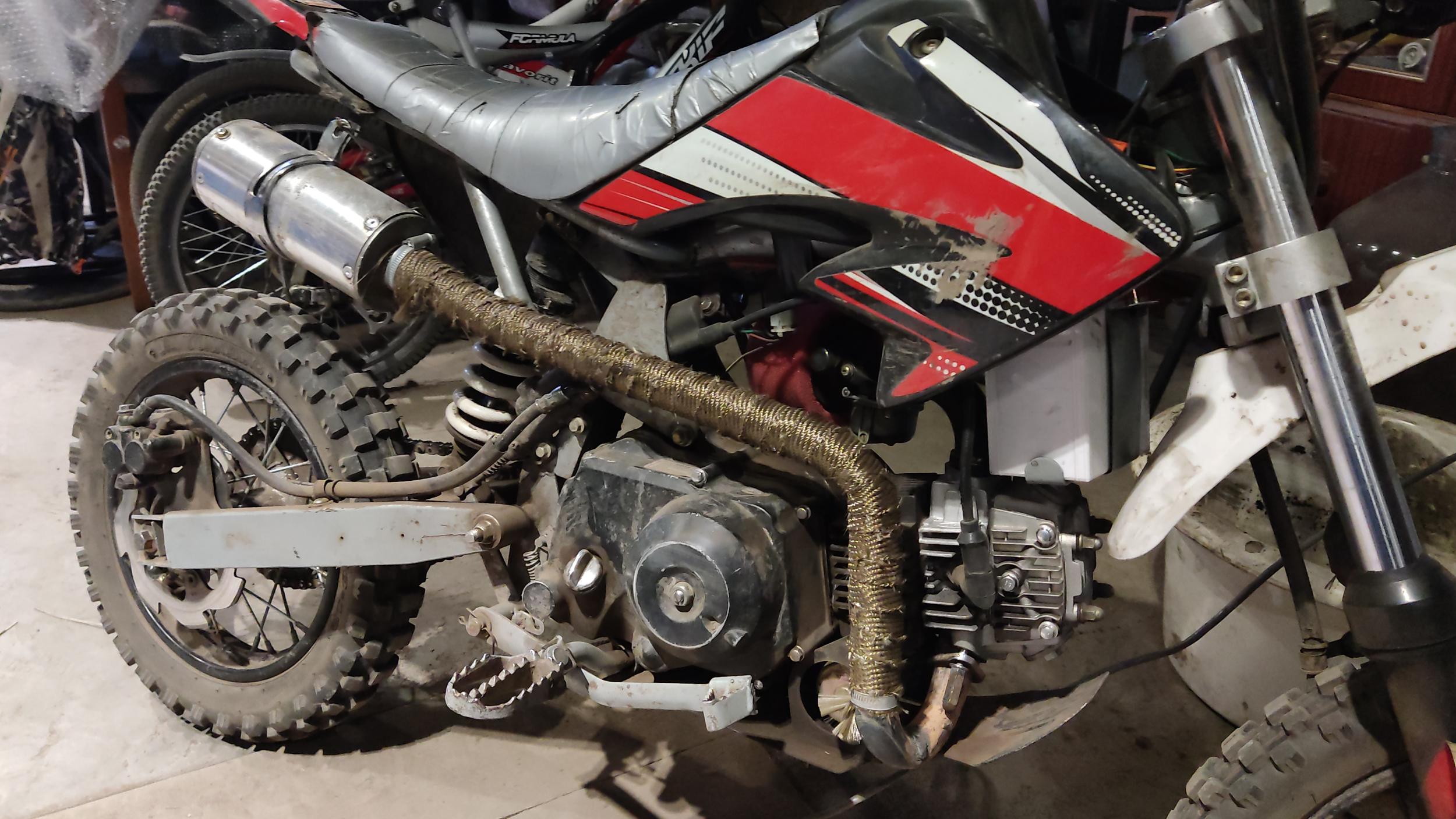

Китайское творение опять "на высоте" Открутился глушитель, полюбилось 2 болта и это при том, что неделю назад я их всё протягивал.
Как он уже достал.... 2 часа покатался, хоть пол часа но поремонтируй. Вот нифига не получается покататься, поставить, а на следующий день сесть и поехать.

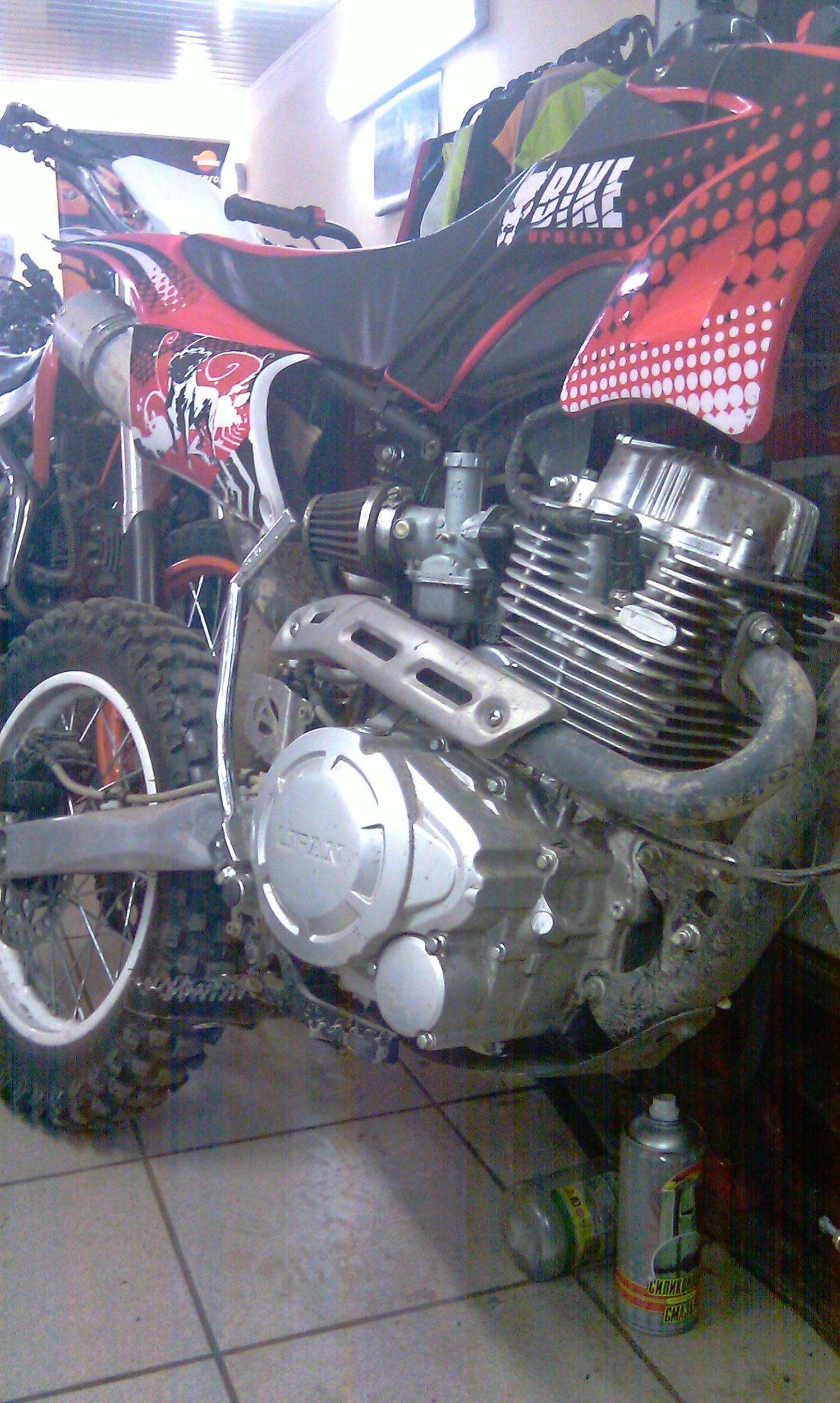

Приёмная труба неоригинальная. Банка на проволочке держится. Не мудрено! :Cherna-facepalm: Это что вообще за такое? Не поддаётся идентификации. Сцепления на моторе не вижу. 125 кубов. Что это?:think:

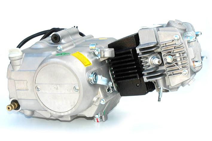

В смысле? Диски под крышкой, шток с приводом с левой стороны.
  • Откуда: Москва, Коптево. 916- 1726159
  • Машина: TLC-80/1HZ/35"x5"VW Passat B3 Variant /AAZ, Эндуро 250см3

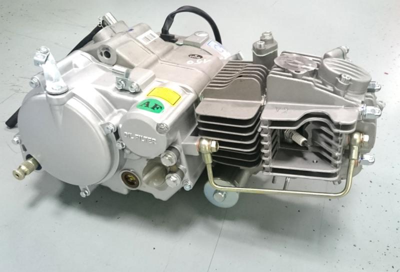

На всех КАБ-овских моторах он справа. Или сверху над крышкой, от 140 и выше или спереди перед крышкой на 125ках. Слева генератор стоит и стартер, где есть.
125-ка, шток сцепления спереди.

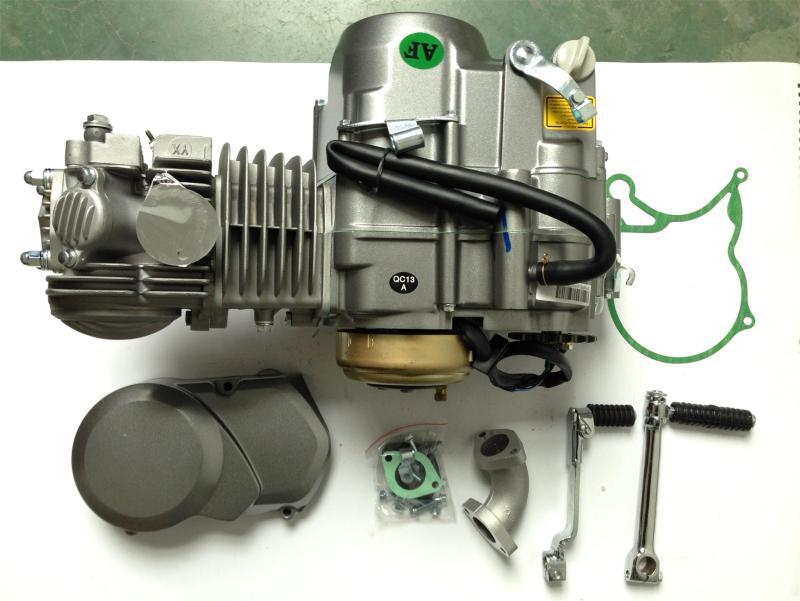

160- ка, шток сцепления сверху...стартер внизу, фланцуется слева обгонная муфта на маховике магдино (цепная передача).
Снятая крышка генератора
Приёмная труба очень даже оригинальная, просто вареная раз 10, сперва от неё отвались теплозащитные экраны, вместе с кусками самой трубы, потом меня достало что ребёнок через раз при падении на правую сторону прожигает ногу этой трубой. Прошлой её подогнуть и обмотать термухой, проблема с ожогами прошла.
Банка на провлочке потому, что после потери болта в поле, я ни чего другого в канаве не нашёл, прикрутил что бы до дома доехать. По мимо этого болта открутился и проипался один из болтов крепления коллектора к головке.
А сцепления ты не видишь потому, что его нет. Мопэд.. Только побольше, газуешь - едешь.
А так это Ирбис ТТР110

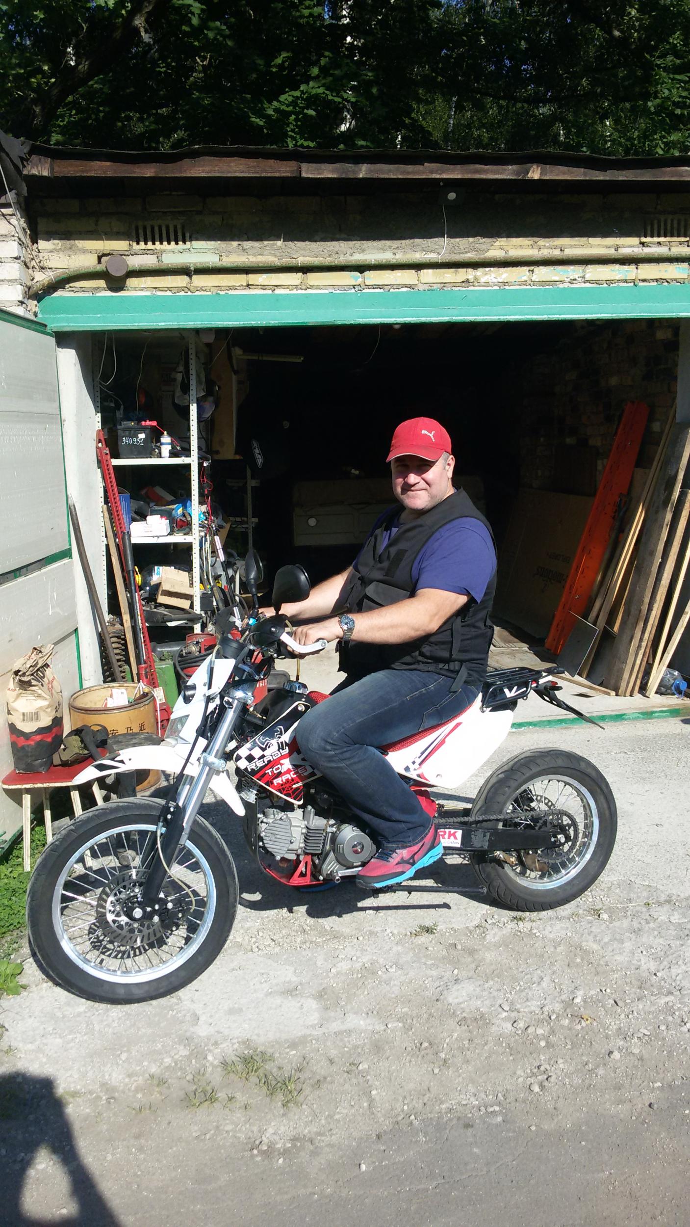

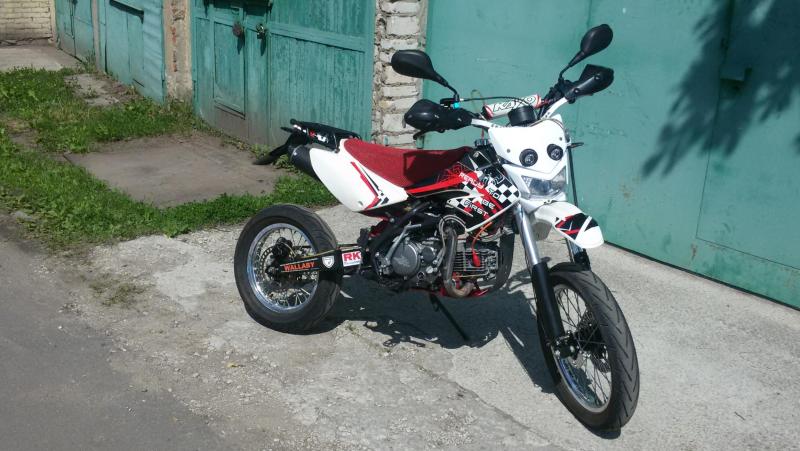

А, 110ка! Детская , понятно. Ну тогда вопрос: это как же ты, взрослый мужик, смог уместиться на мокик грузоподъёмностью 50 кг? :blink2:
http://motosota.ru/pictures/product/middle/5005_middle.jpg
 Полноразмерный пит рассчитан на вес 80кг и рассыпается при перегрузе  в говнах за часы. Покатавшись по Карелии мне сразу стало понятно, что размерность колёс 14/17, а пуще 12 для наших условий совсем не канает. Пришлось лепить из пита супермотард... с моими то 110кг.:russian_ru:
А китайцы то же это быстро прочухали и начали выпуск конструктивно близких к питам мотиков типа Кайо К1
на полноразмерных колёсах и полудуплексной раме.
До этого пытались впихнуть вертикалки в питовский формат, но от этого бешенные табуретки только быстрее разваливались, а народ шеи сворачивал. :cool:

Моя попа просто во многие размеры уже просто не влезает! А так я ещё молод и полон энтузиазма. Где то там, в душе...:biggrin:20180712_164918.thumb.jpg.25d834037f8aa77bda5507fb670593cb.jpg
