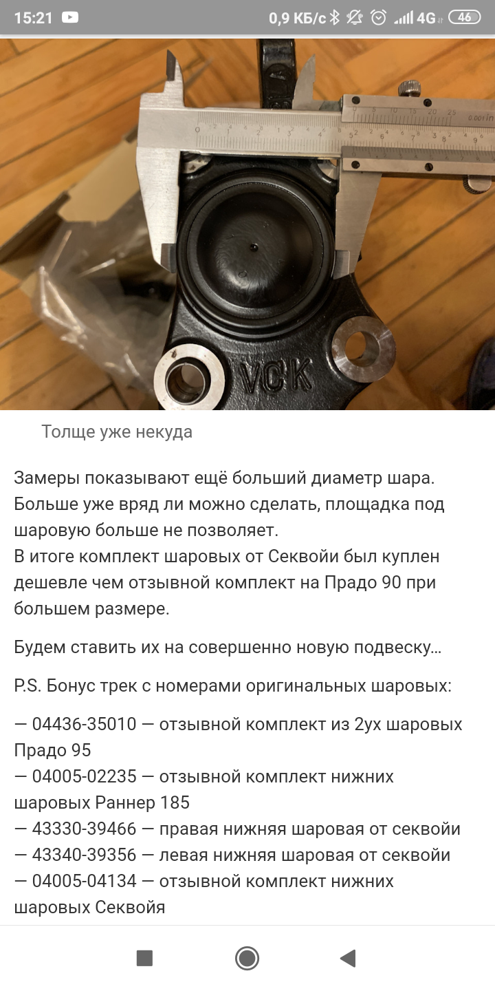

    • Откуда: Уфа
    • Машина: 1)T4R 185, 5vz-fe, акпп, m/mode, +2" 2)Suzuki Escudo +2" MT
    Была статья на драйве с разборкой и замерами диаметров шаров.
    В сша, вроде как, отзывная кампания была по шаровым и они сделали усиленный заменитель.
    • Откуда: Уфа
    20.07.2019 в 16:00, VADUS сказал:
    Секвойя тяжелее Сурфа на полтонны.
    https://www.drive2.ru/l/535937977457574264/

    4 часа назад, VADUS сказал:
    Это что было?
    Это ссылка на полный текст статья где сравнивают различные версии шаровых производства тойота. Прадо, прадо для отзывной кампании, секвойя.
    Спасибо, я подумал это как то относится к цитате о разнице в весе Секвойи и Сурфа. А по шаровым более менее ясно.

    • Машина: Surf RZN185 3RZ-FE
    02.08.2019 в 18:04, M_F_P сказал:
    Есть рекомендация TOYOTA по сервисной компании (американская отзывная). Там не любая шаровая (парт-номер) от секвойи, а только определенного года.
    toyota joint boll_50Jdeal.pdf 65 kB · 11 скачиваний
    Подозреваю, что вот эти и эти взаимозаменяемые:
    04005-02235;  04005-04134; 04005-03235  (подтверждение из тырнета: https://www.drive2.ru/l/512308373065039979/ и https://www.drive2.ru/l/482253222719783107/)
