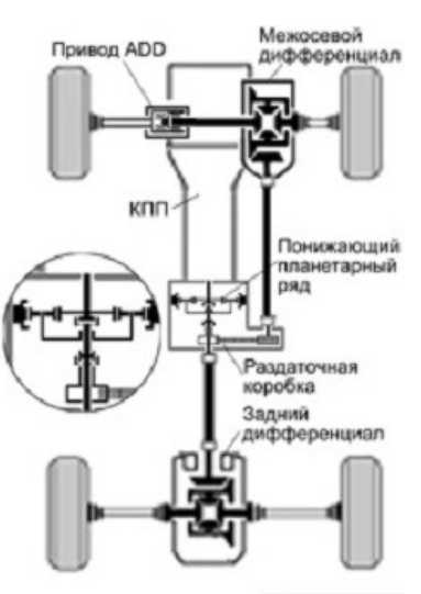

    Всем привет. Может кто сталкивался с такой проблемой. Сурф 130 . На днях засел в поле включаю полный привод, блокировку переднего дифференциала , а переднее колесо крутится только одно. Приехал в гараж выгреб из под брони мешок грязи,намыл машину,поддонкратил переднее колесо включаю блокировку диффа колесо блокируется. У меня на включение 4WD и дифференциала идут всего два шланга на редуктор. Никаких проводов нет. Пока не вскрыл редуктор может кто знает логику работы этого дифференциала (включается с кнопки) и почему в поле не включалась
    У тебя нет штатно блокировки переднего дифференциала, а есть размыкание полуоси моста - система ADD., чтобы на заднем приводе редуктор и кардан не вращались. Поэтому всё правильно у тебя работало в поле, и на домкрате - так и должно быть. А что бы поставить блокировку - надо купить дифф ARB или TJM.

    Кнопка только замыкает реле, реле посылает сигнал на электровакуумный клапан, вакуум подключает вторую полуось спереди. Так как диф впереди открытый в грязи или если морда вывесится - крутится будет только одно колесо, которому крутится легче.
    У меня только рычаг, функцию кнопки выполняет концевик в коробке, который замыкается при переводе рычага в положение 4н

    Спасибо за советы. Разобрался ,действительно старый хозяин наколхозил. Кнопка что на рычаге подключает только вал от раздатки. А кнопка под пепельницей подключает к этому валу редуктор. То есть без неё передок просто не работает.
