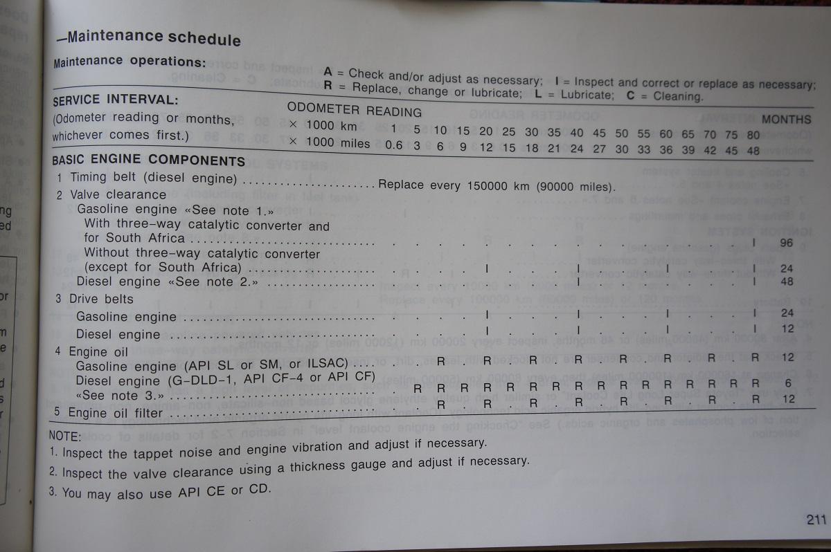

    • Откуда: Новосиб
    10 часов назад, ДмитрийС сказал:
    На новых машинах первый ремень меняется через 150 тыс.км
    А вообще, это достоверная инфа?
    Просто на японце HZJ76 лампочка "Т-Белт" впервые загорелась на первых 100 тыс. км.
