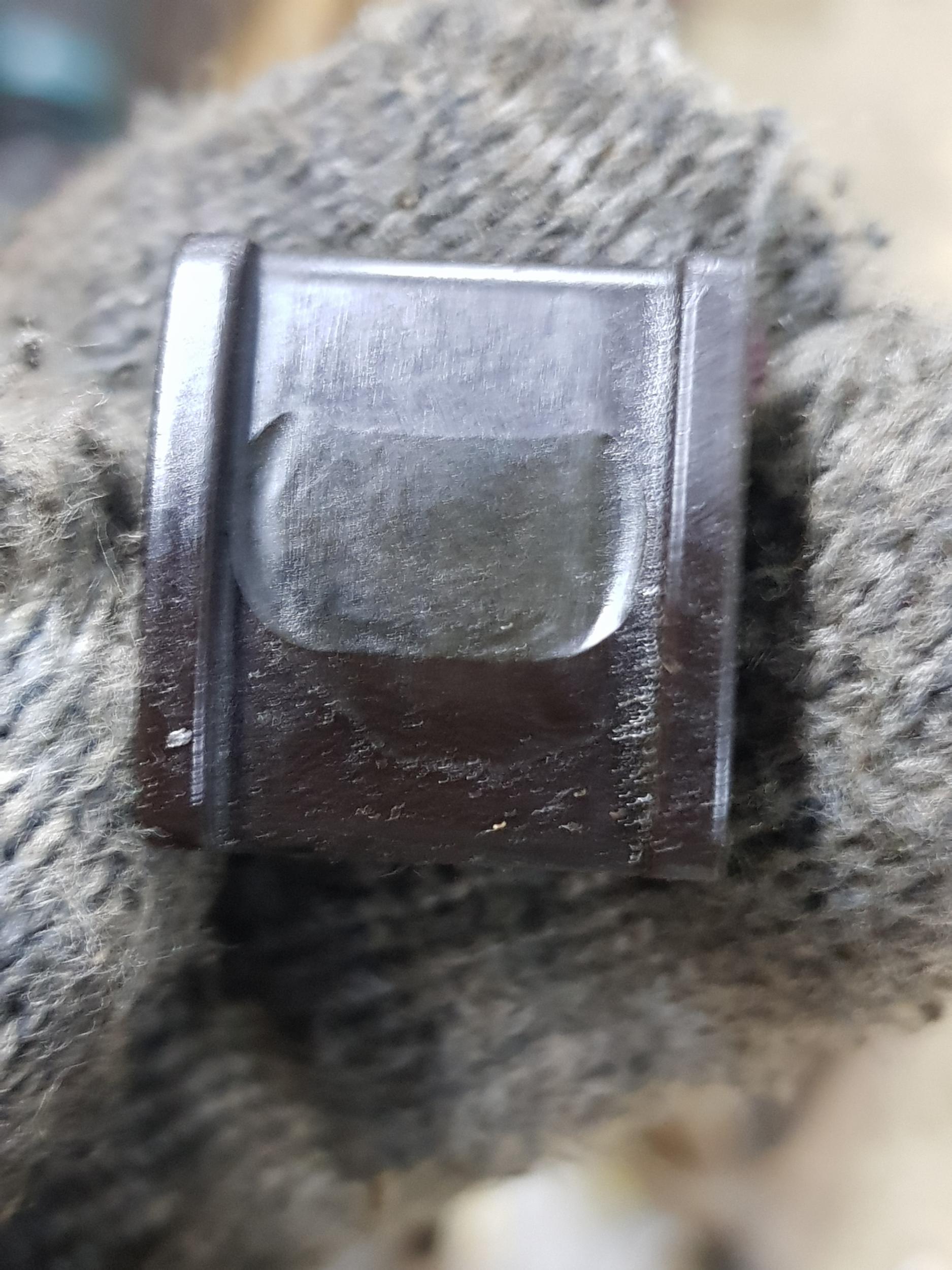

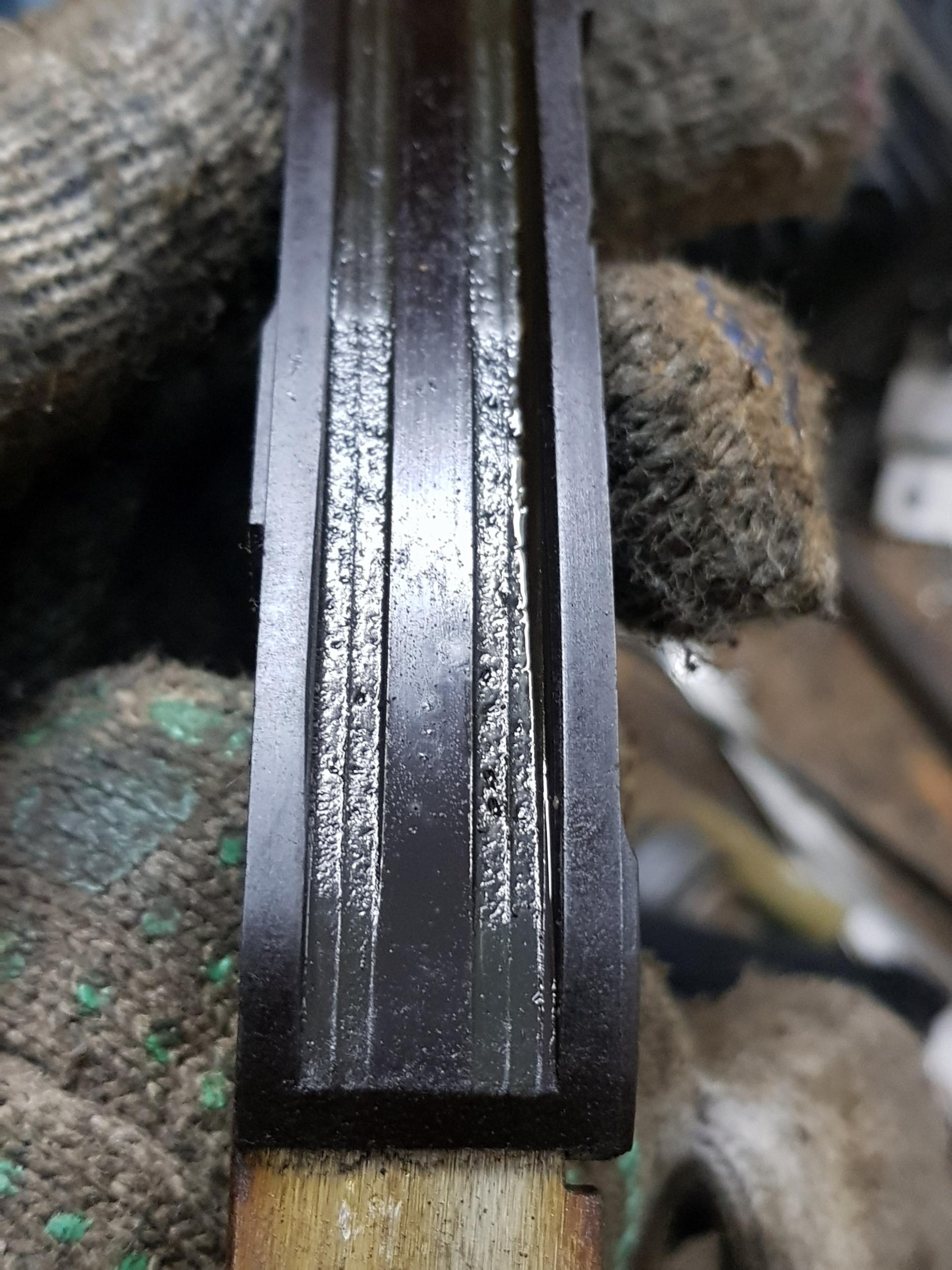

Вопрос стука это вопрос гидронатяжителя.он мог выйти из строя раньше других элементов. Обычно всю лобовую меняют планово при замене цепи. Звук шелеста цепи слышен при ее вытягивании и повышенном трении о зубья звездочки. И при чем здесь колено? По вашему если гидронатяжитель вышел из строя то нужно менять всю лобовину. Так можно и мотор капиталить если давление на горячую не как на новом авто.вот элементы с пробегом 400. Походили бы еще 100 минимум.Собирался менять лобовину из за шума цепи. Понятно что цепь растянута и требует замены.20220131_194539.thumb.jpg.701f6888935e8be1751646facdac99f7.jpg20220131_194528.thumb.jpg.5020d55df78399a978cc4f88eb92ffb9.jpg
