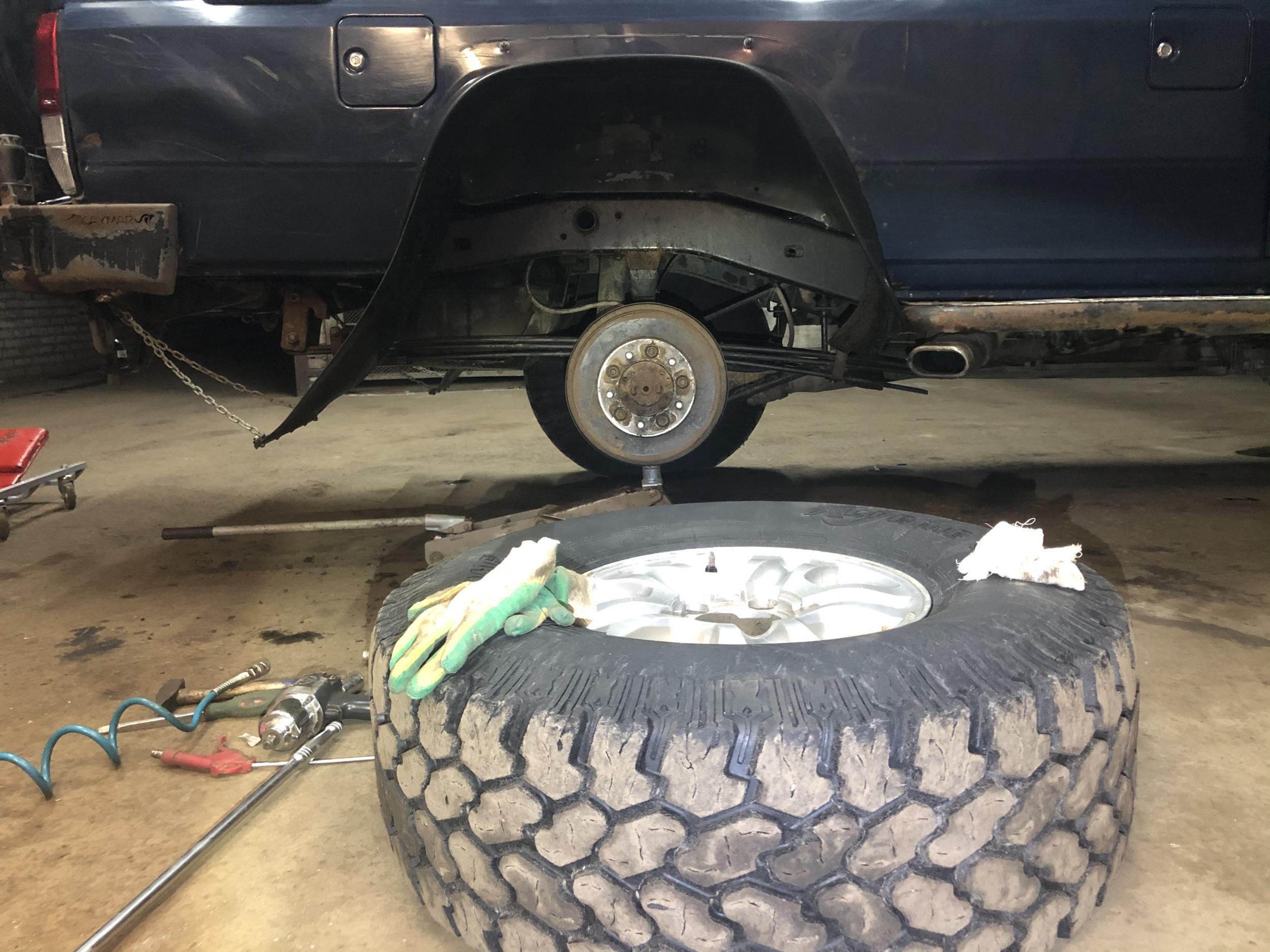

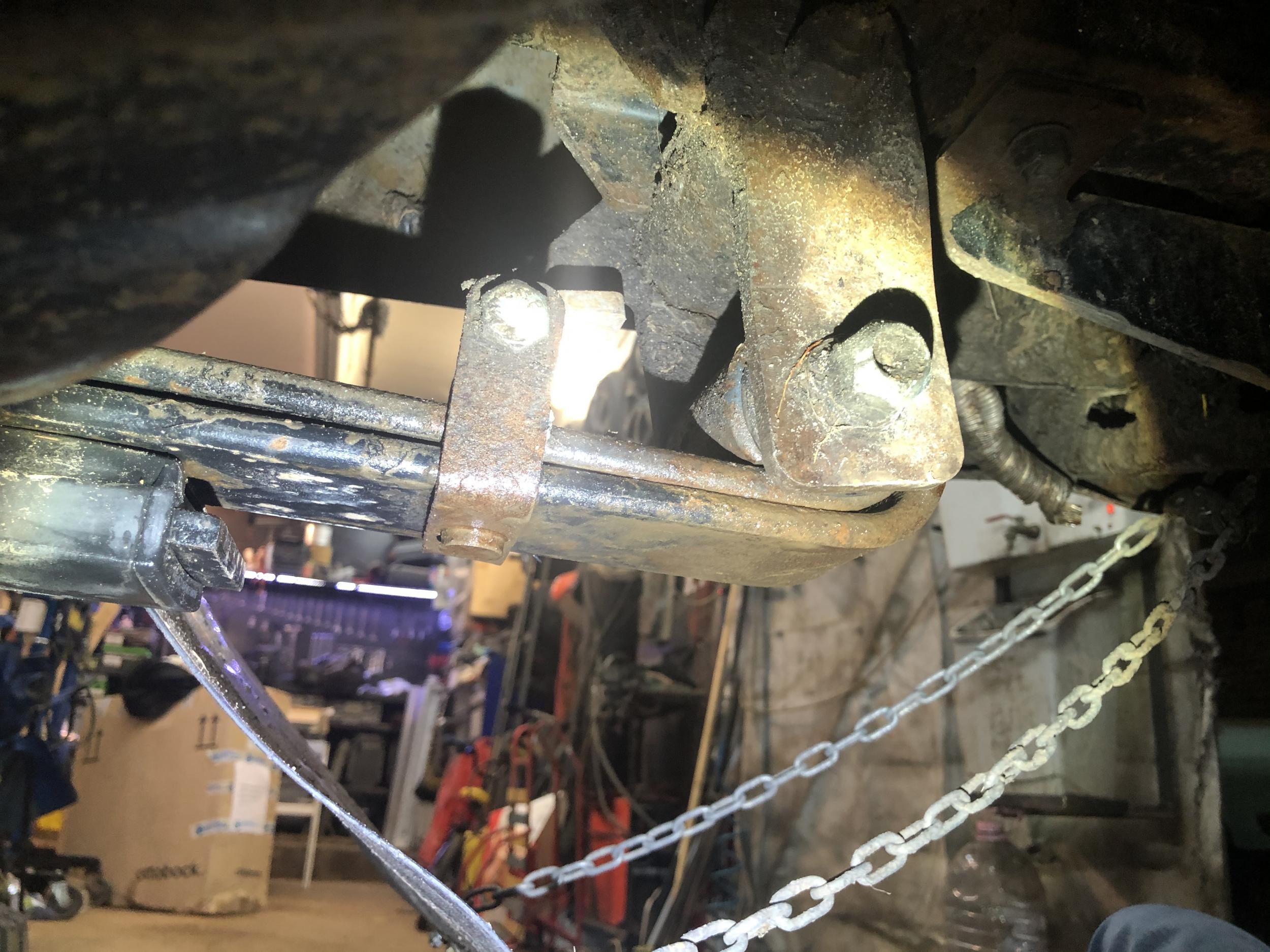

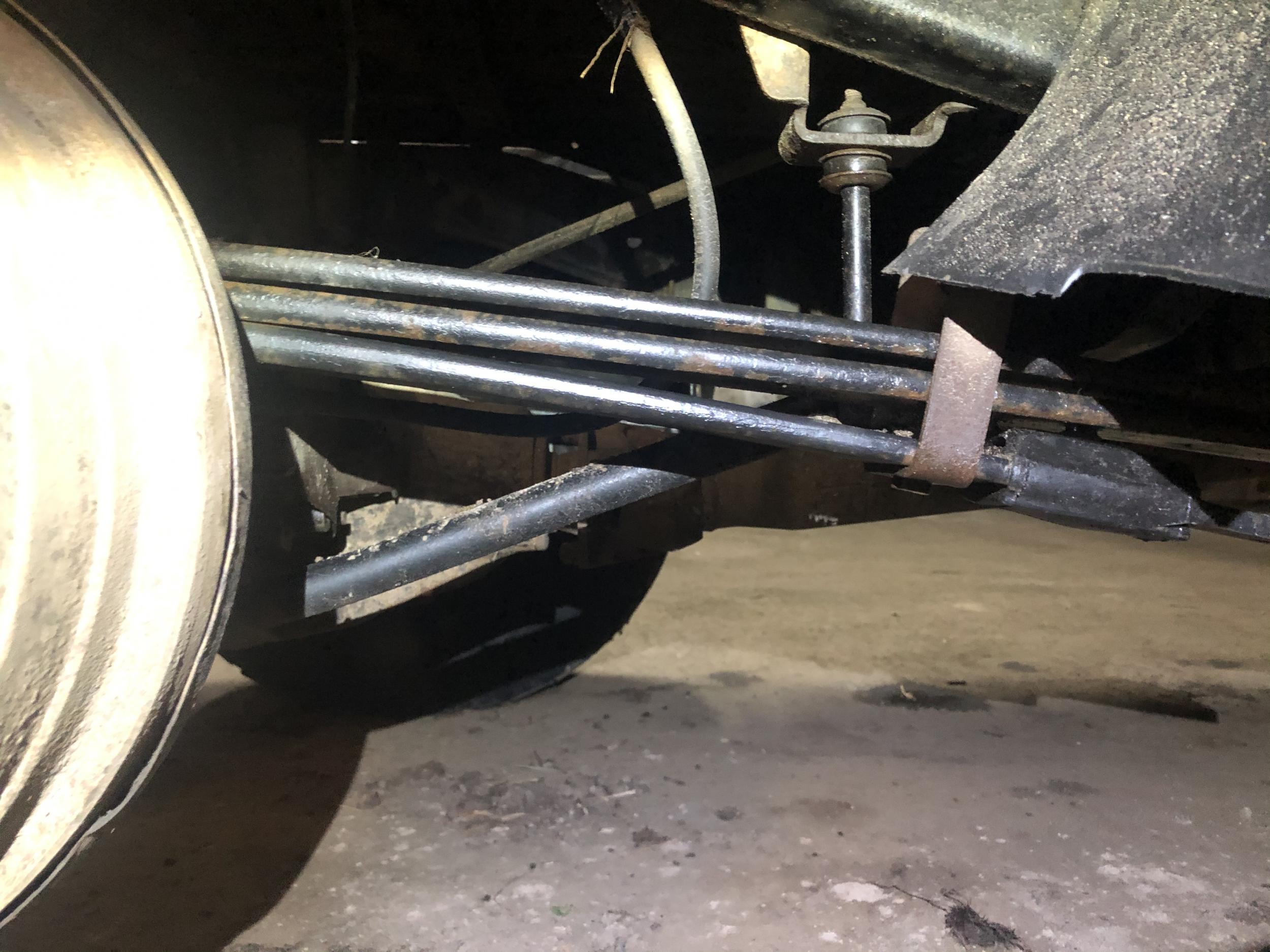

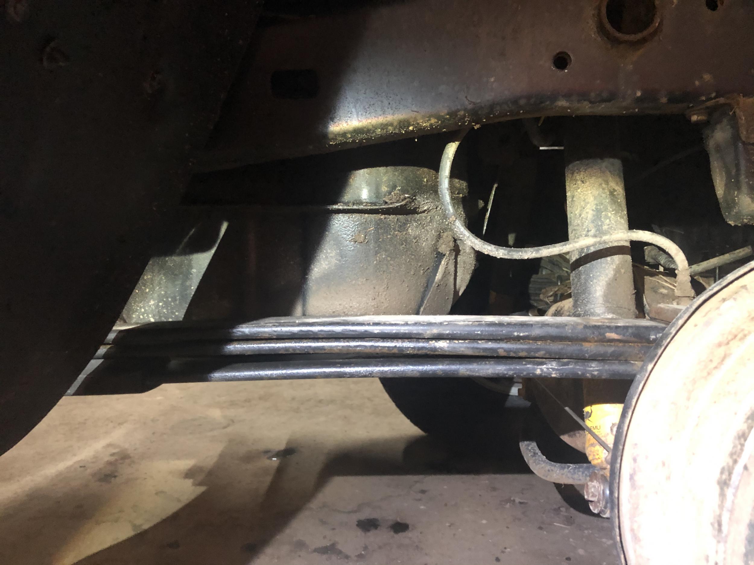

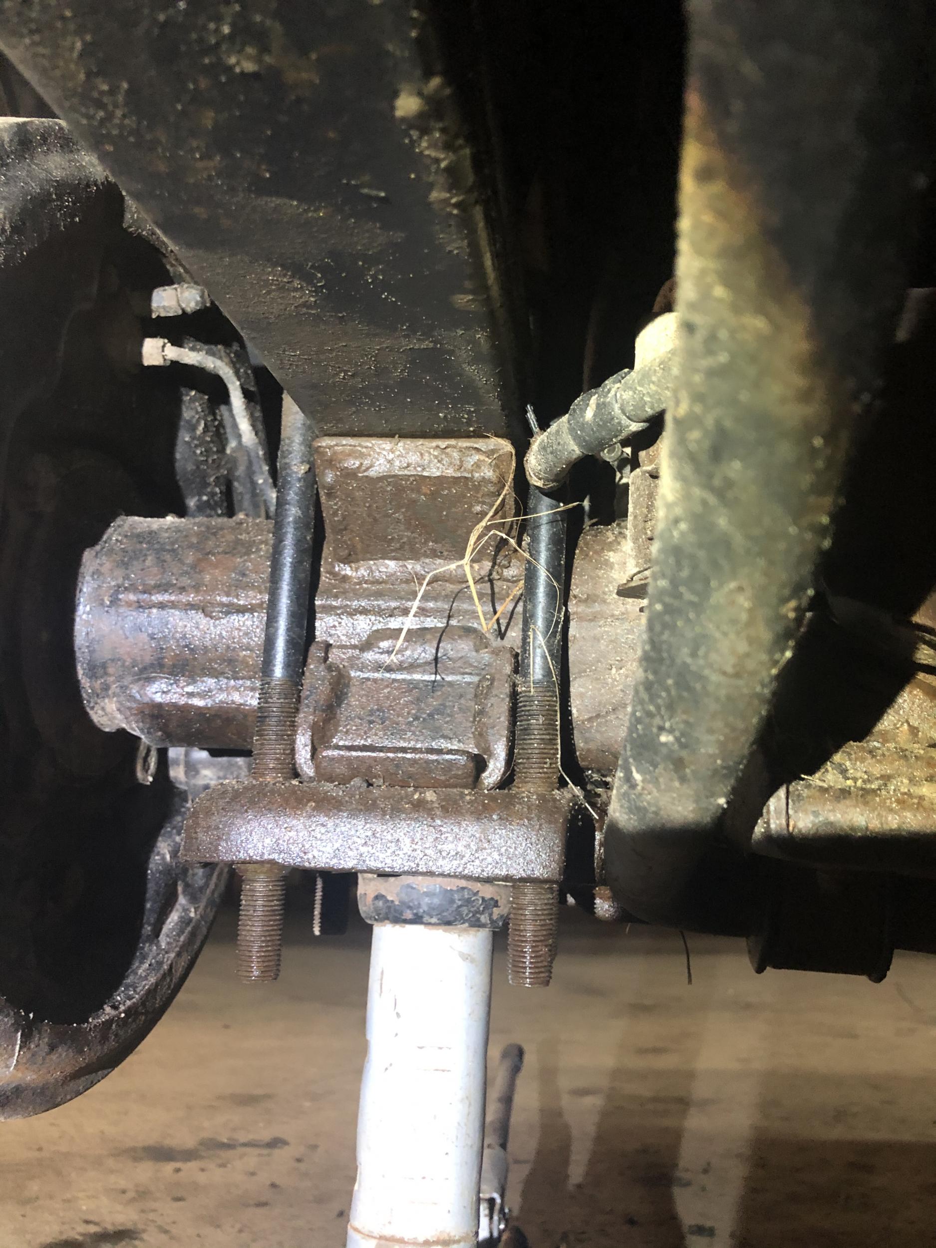

    Обязательно все отфоткаю и выложу)))) до гаража просто ещё не добрался((( смысл очень простой мне под заказ и под мои задачи по загрузке изготовили в штатные места новые рессоры, и разместили их сверху моста приварив домики на которые она ложится. Хода подвески не изменились комфорта больше. Пневму всю сразу выкинул, осталось поменять амортизаторы на новые более короткие. и будет вообще идеально

    Какое задали взаимное расположение фланцев РК и Редуктора моста в статике для порожнего и для гружёного ?

    В градусах не скажу, тз стояло оставить штатно. Мерил рулеткой от земли не изменилось, при той же загрузке.

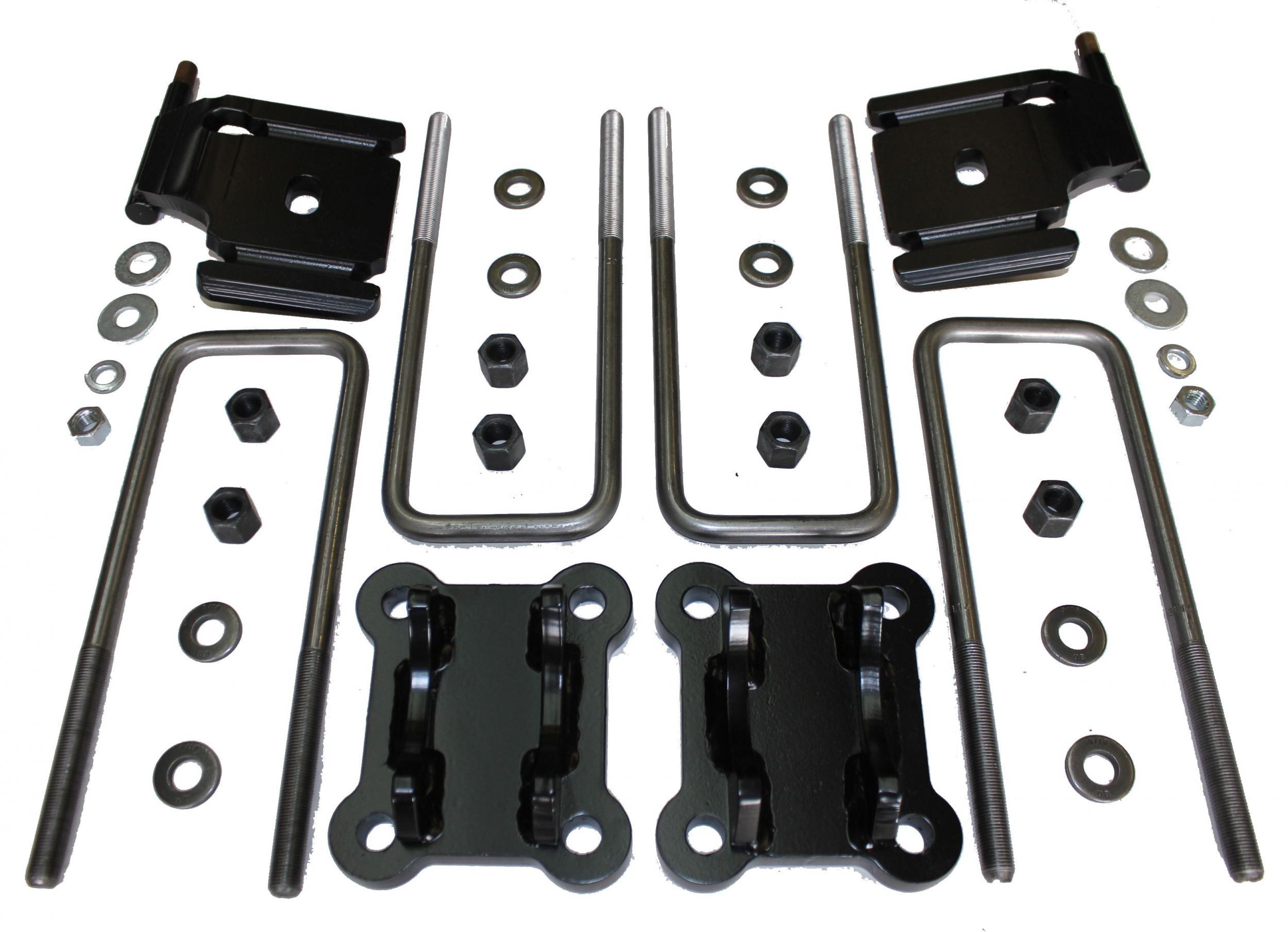

    13.10.2019 в 20:44, Schimano сказал:
    Вот реализация для 70-й серии
    ЕЩЁ фрезерованные
    Что-то нижний вариант уж больно не бюджетный, а верхний где можно купить и почем?
    27 минут назад, Николай0111 сказал:
    Поиск по фотографии Зело полезная функция.

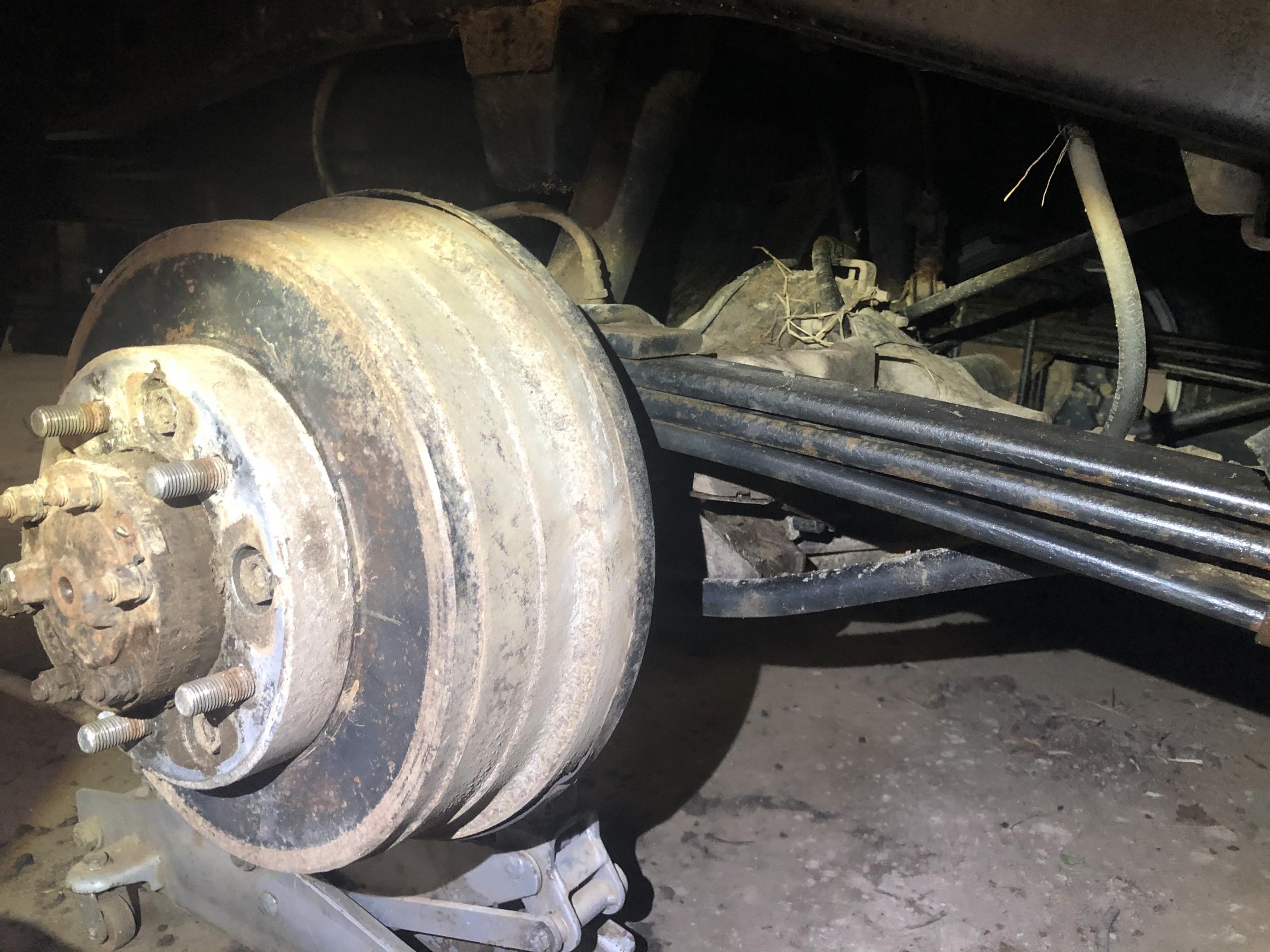

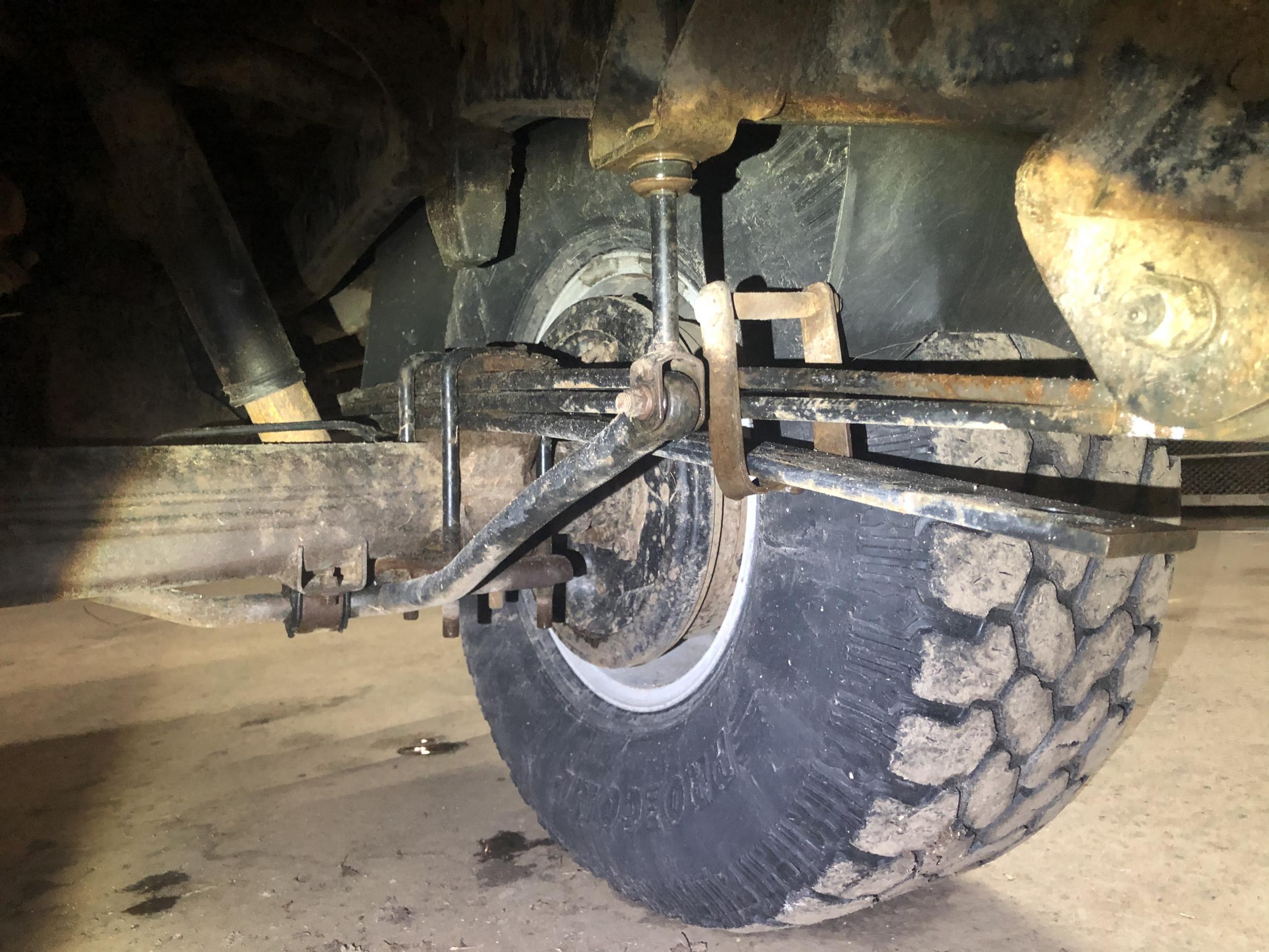

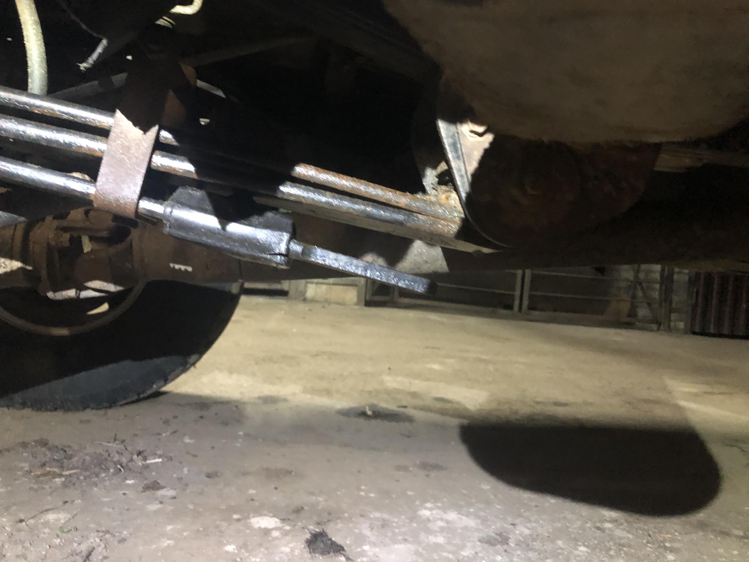

    Извините что так долго добирался до гаража(((

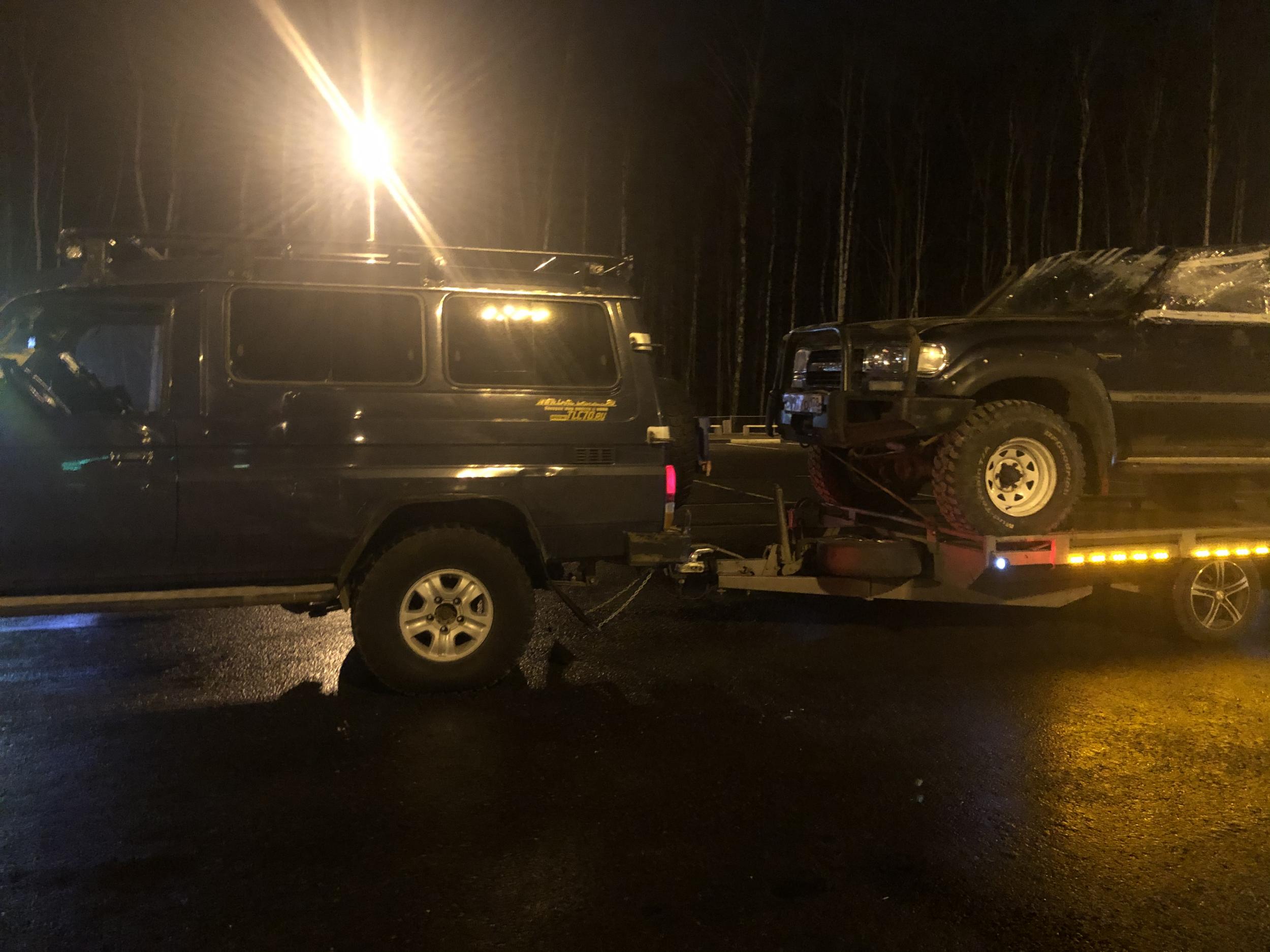

    Есть фотки показывающие наглядно какие грузы возились)))
    общий пробег на рессорах составляет сейчас около 15000 км. Условия были все горы, колеи, море грязи, болот, асфальта, таскание тяжелённых прицепов.
    Итог рессоры просто класс!!!  Делал тут https://zavod-ressor.ru и по принципу загнал и забрал готовую машину! При этом сохранены все штатные места и в любой момент можно вернуться на родные рессоры

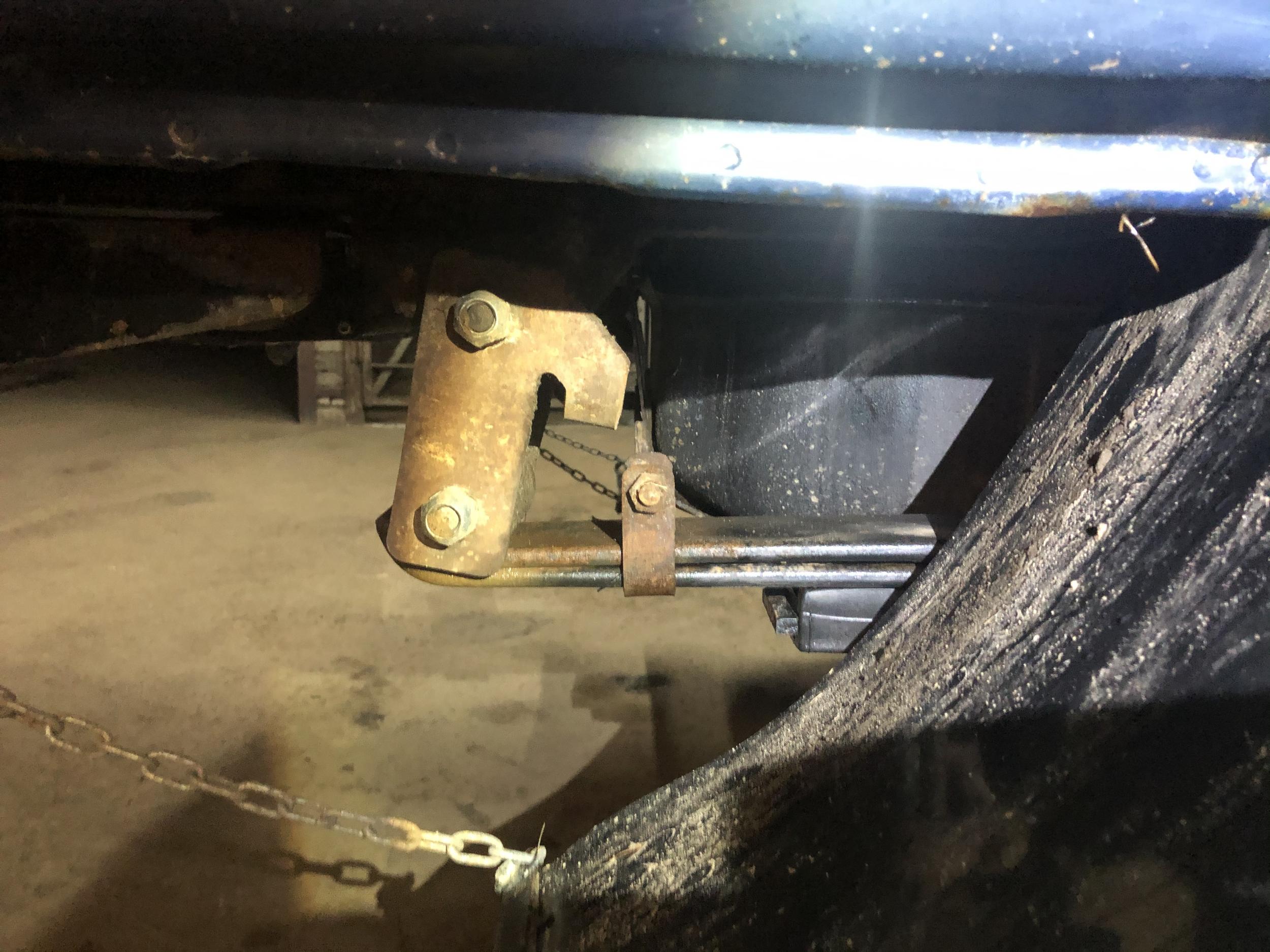

    А рессоры так и задумывались в обратную сторону чтобы выгнуты были на пустом авто?
    А если груз под тонну да прицеп?

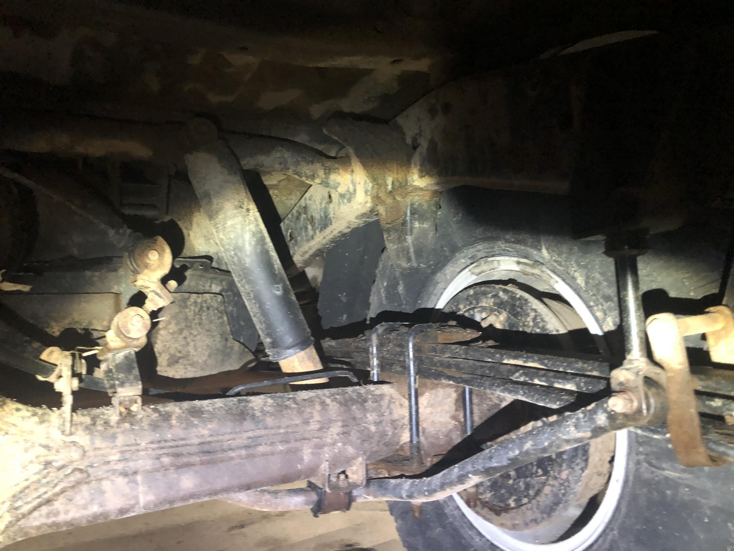

    Я так понимаю что лифт получился совсем незначительный? Интересно бы глянуть на них вообще без нагрузки, а то на сайте производителя крайне скудная информация.  на фото машина пустая?, а если в неё кг 800 загрузить на что будут рессоры похожи?

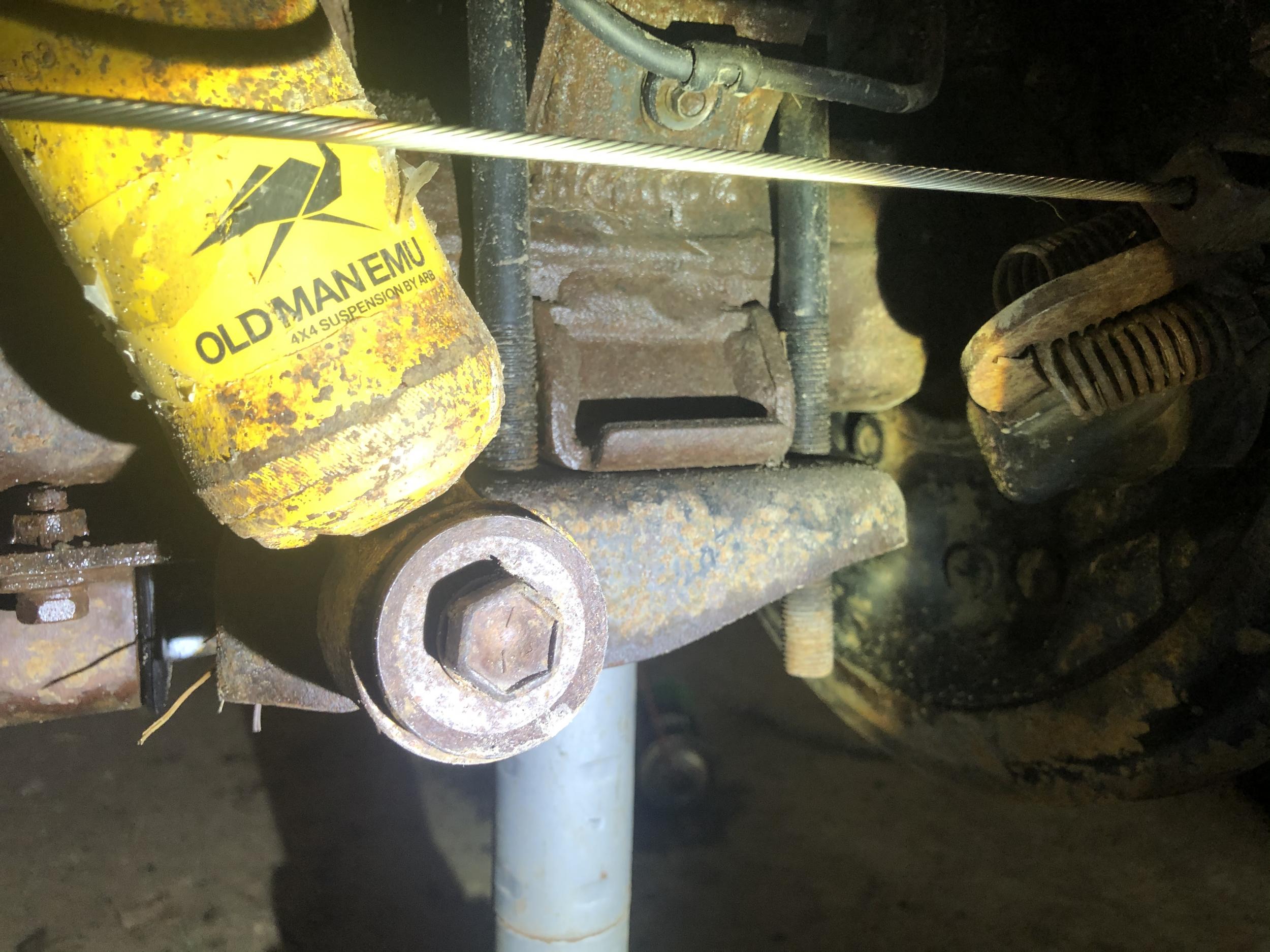

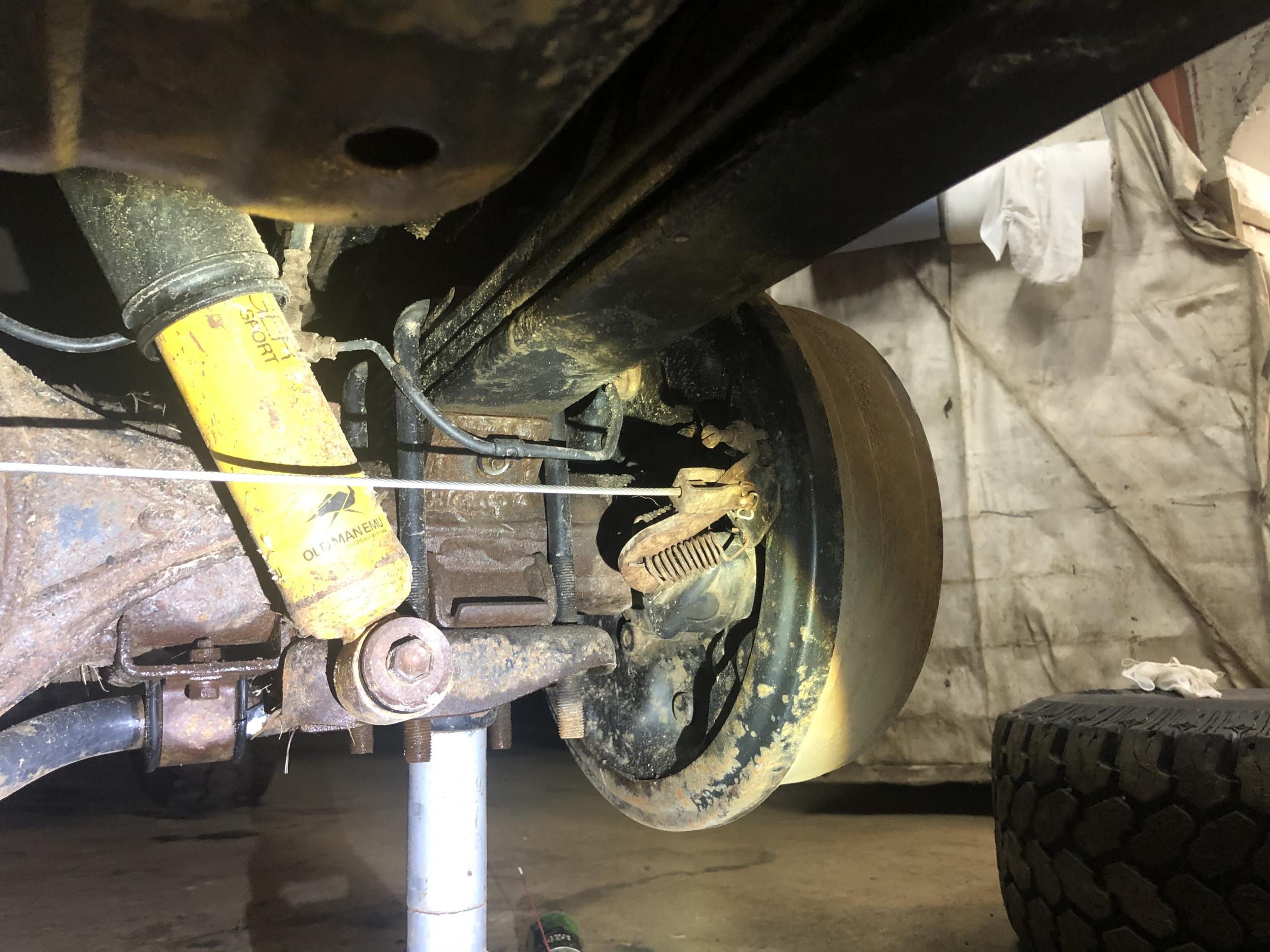

    Пятнадцать это не пробег для подвески, есть замеры до начала эксплуатации и по итогу озвученного пробега
    Рессора ↥ Отбойник
     Hсв.  Свободно вывешенное колесо
    Hнагр. Машина на колёсах  со средней загрузкой
    Уже утрачен демпфер на нижнем листе рессоры ⇒ пакет работает не штатно-?

    Нет замеры не делал. Насчёт 15 не пробег соглашусь, но при моей эксплуатации оме умирали за 10((( именно поэтому была внедрена пневма которая меня очень бесила!!! Да отбойник потерян в боях в лесу так как просто одет на лист рессоры, по ощущениям поведение не изменилось, поэтому не могу сказать штатно или нет)))
    07.01.2020 в 15:17, Андрей23 сказал:
    Я выкладывал первую фотку в начале страницы, там загрузка под 3500кг, в посте ниже выкладывал фотку где загрузка около 3300кг (так как снята палатка, Туле и водяной бак) и на фаркопе весит Автово-ней прицеп с ещё 3000кг. Визуально расстояние от колеса до арки изменилось крайне не значительно. Я просто не настолько пендонтичен что бы все вымерять(((

    Да обратный изгиб делался специально, что бы не изменить высоту машины. Про веса загрузки ответил чуть выше)))

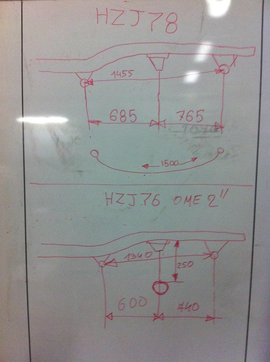

    был очень удивлён мягкостью моей 78 (пакет ресор 6+2) относительно его 76 (ресоры 4+2)
    -  длинная база всегда комфортней
    -  78 рессоры длиннее 76 соотв. выше плавность хода
    Вот черновик замеров (значения не точные! так для сравнения)

    Да, почти так. По каталогу Добинсона у HZJ78 длина плеч рессор  690-810, а у HZJ76 603-780 (по прямой)
