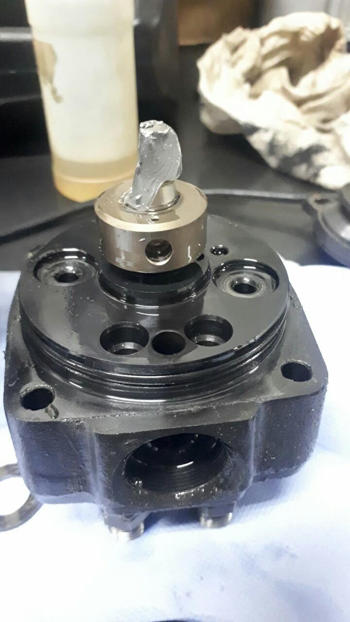

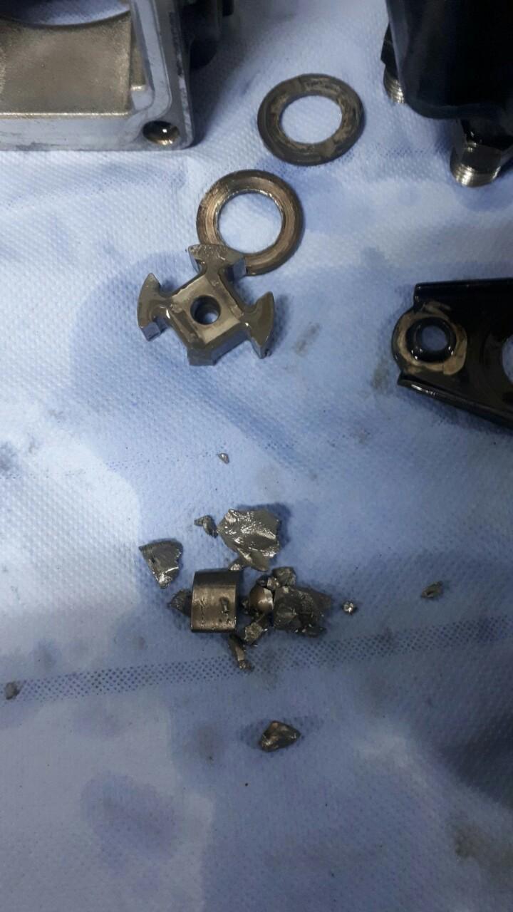

    в данном случае ( учитывая что он "газанул")  очевидно что  у него заклинило кольцо дозатора на плунжерном пальце,который сломал блок рычагов регулятора...  ну конечно же и еще чего нибудь попутно...

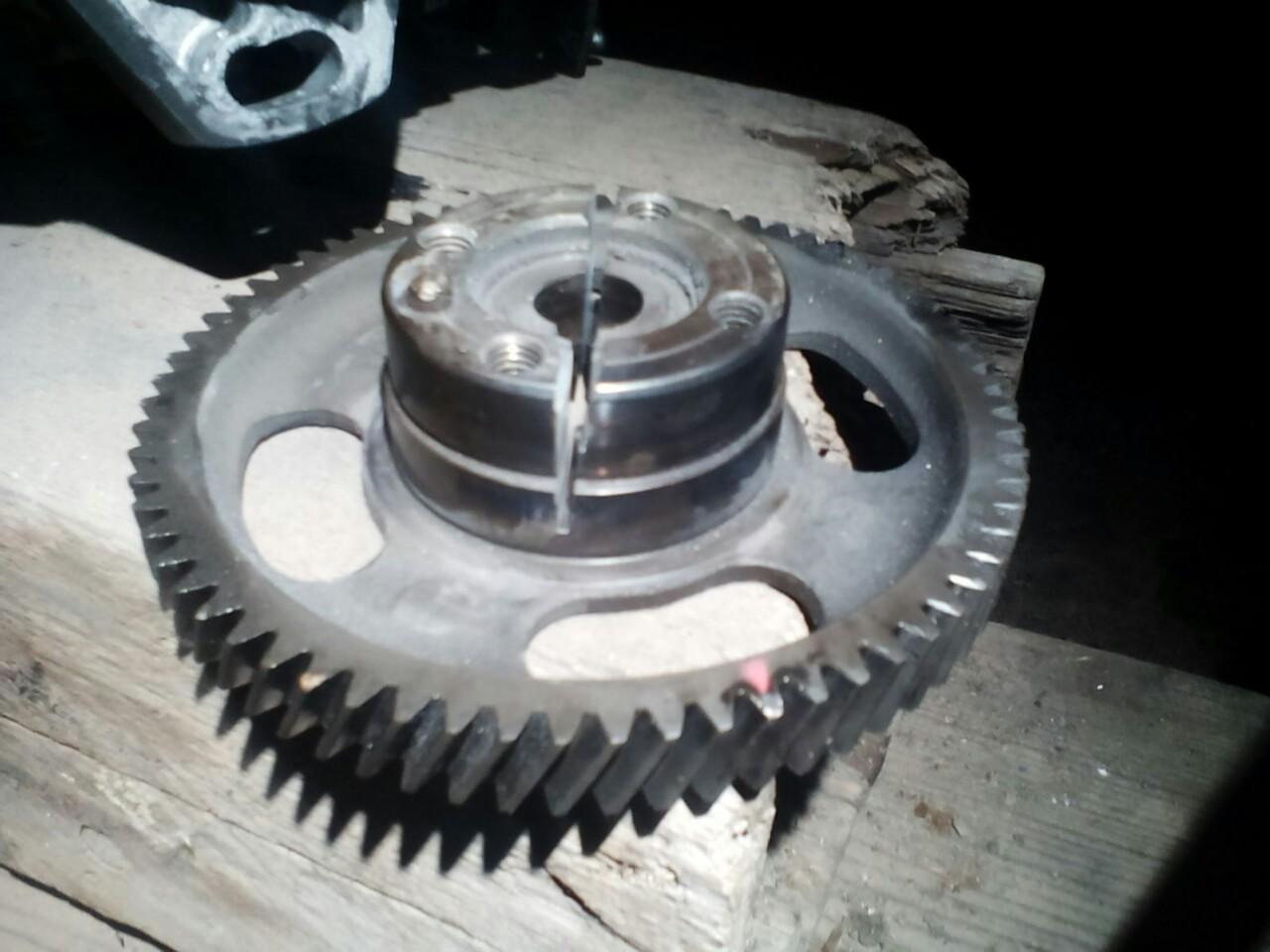

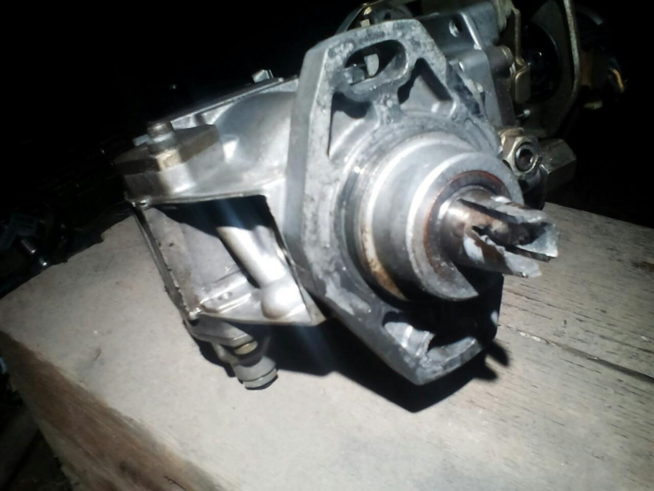

    У нас недавно человек поехал на юга на 80-ке с 1HDFT, заправился где-то под Ростовым солярой говняной (поговаривают, что местные в нее масло даже летом добавляют) и вклинила плунжерная пара, а потом и сломалась, провернуло шпонку в шестерне привода, ТНВД сняли, только распилив вал и шестерню.
    У меня вроде вал с шестерней нормально, не провернуло шестерню....эх....пойду искать, как снимать все это дело...

    можешь не пробывать...
    в твоем случае плунжерный палец может и будет делать движения,но на нем заклинило кольцо дозатора.
    просто снимай тнвд и разбирай весь.

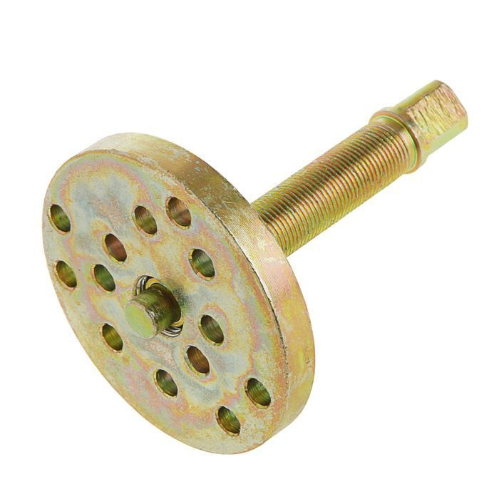

    Вот такая приблуда сильно сэкономит время нервы деньги.
    Это съёмник для тнвд?
