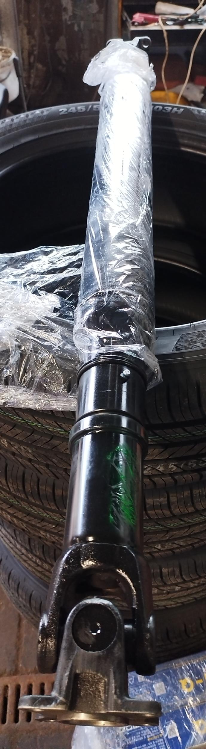

    У кого нибудь есть фото китайского кардана?)
    37110-60B80 такой номерок например.
    Живут вообще эти карданы , если на 105 поставить?
    Изменено пользователем Толян (frein)

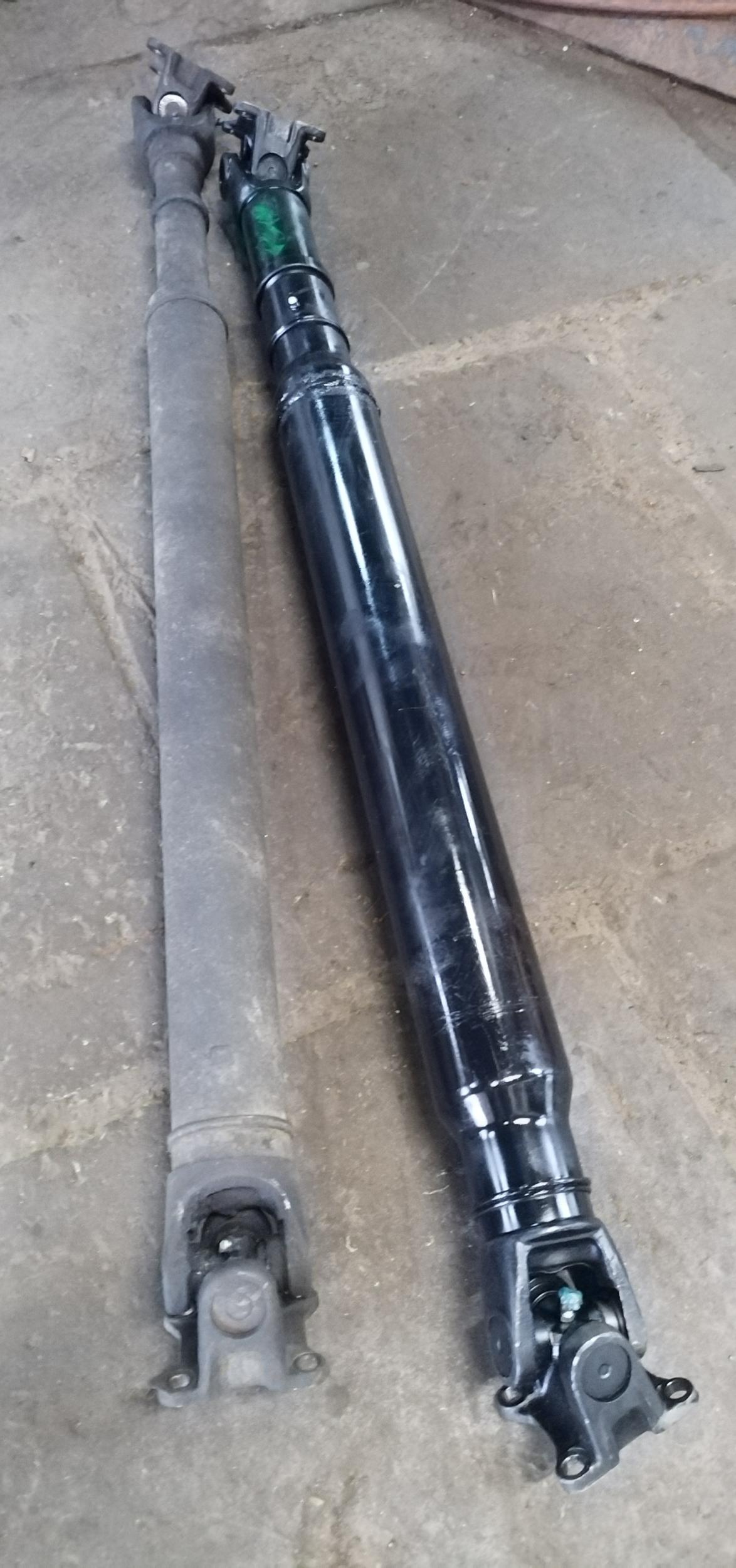

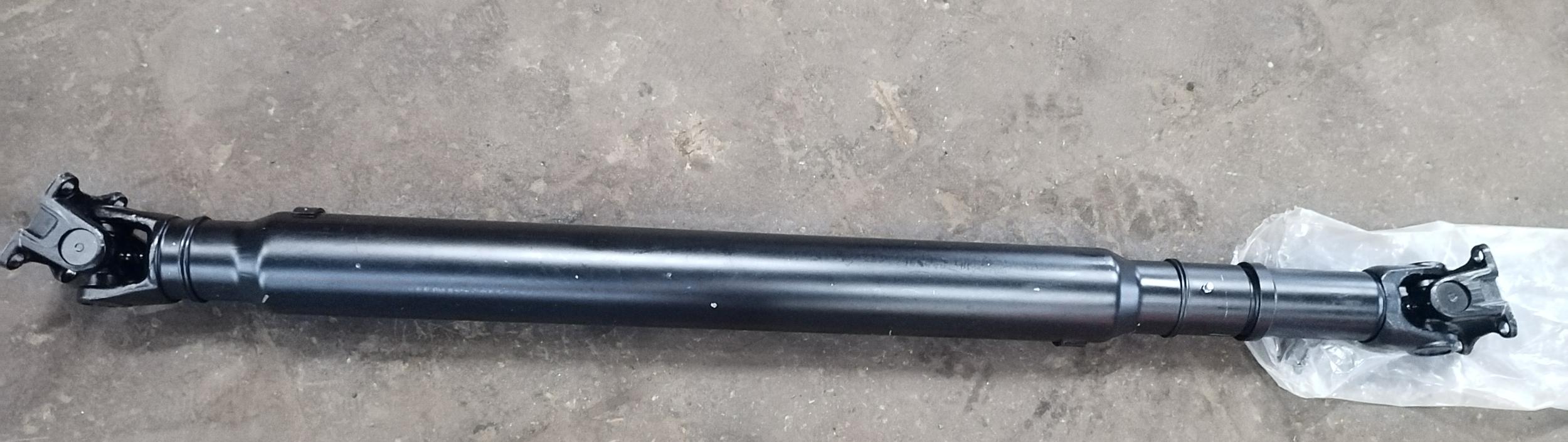

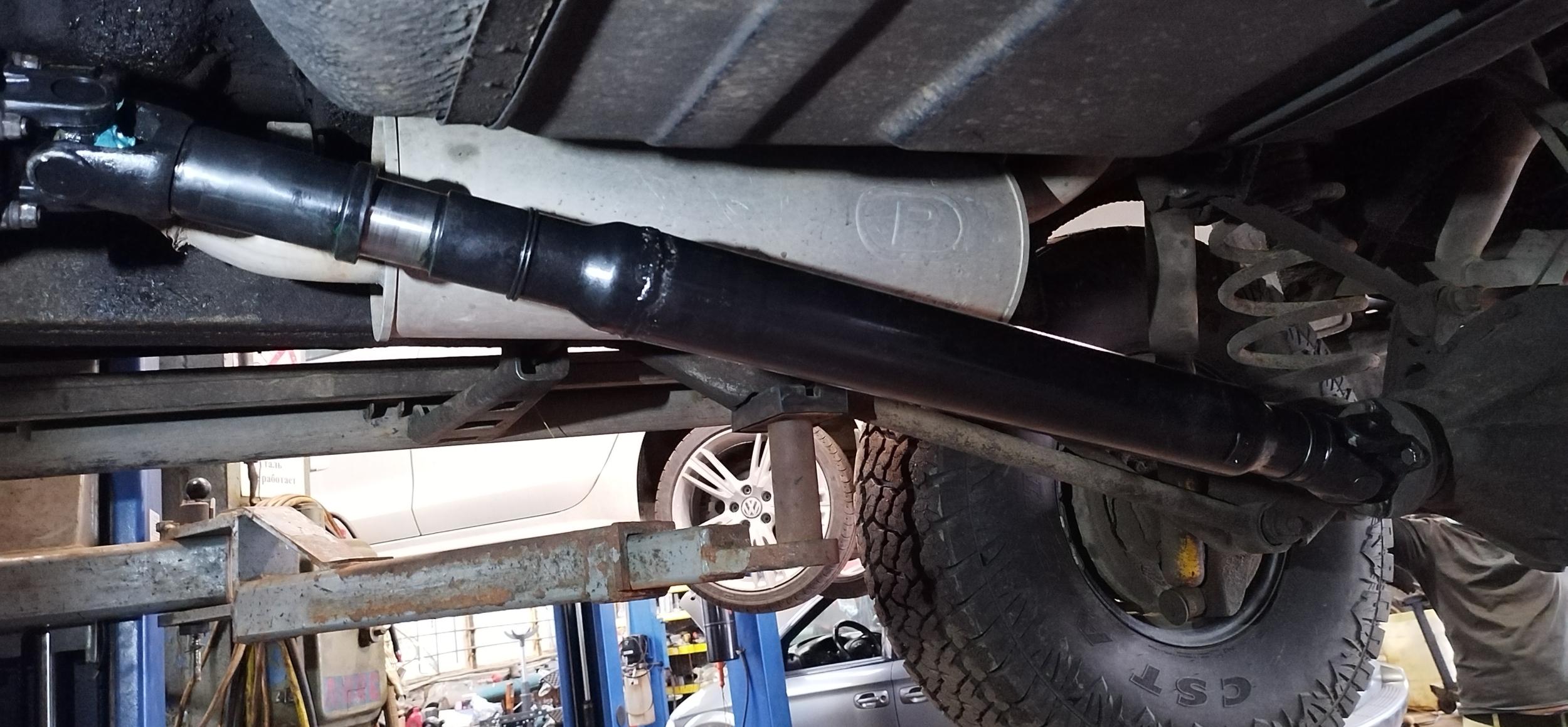

    Купил кардан для ТЛК 200 Китайский SAT 37110-60B80 , в сложенном виде он 120 см.
    У меня ТЛК 105 HZ фултайм мой кардан 37110-6A030 (37110-6A620)  в рабочем состоянии 114 см , пришлось укоротить от 200 на 10 см.
    На вид добротный кардан , шлицевая хорошая .

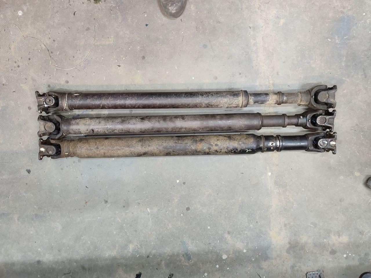

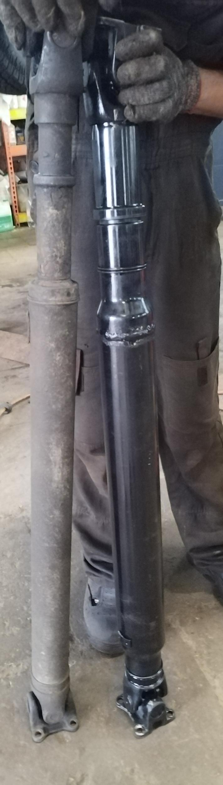

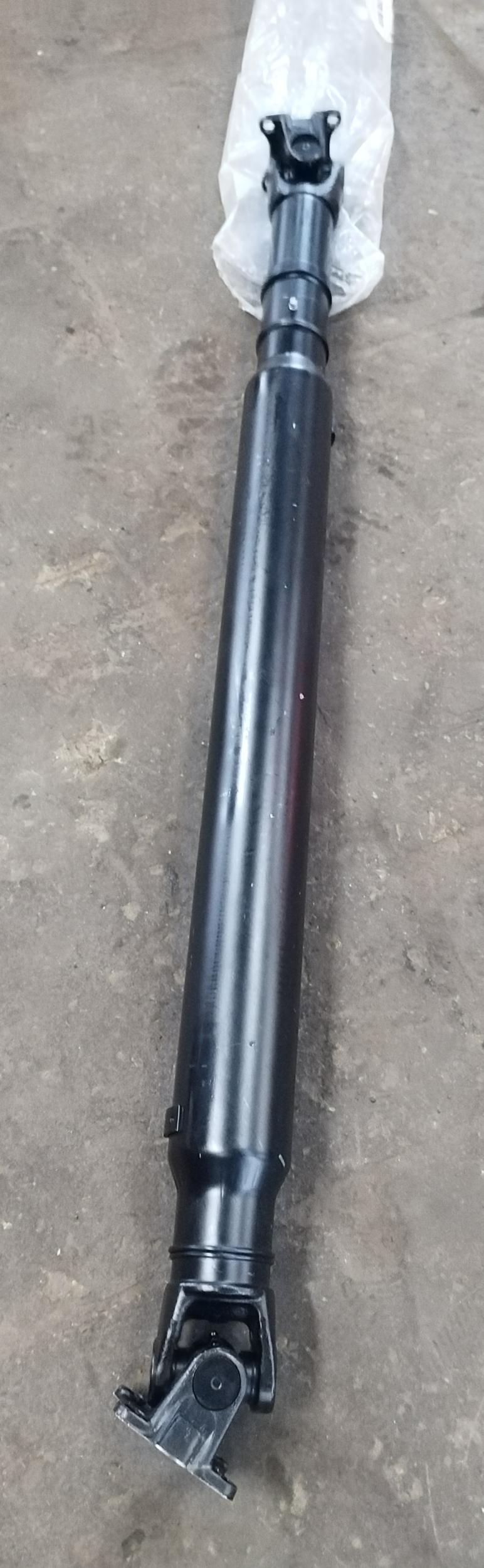

    Я все же взял оригинальный бу кардан от 200ки. Он действительно в сжатом состоянии больше чем родной в сжатом(или рабочем) полодении. Примеерно 115 см от 200ки, и 114 см от 105ки. На фото 3 кардана для сравнения: сверху от 105 (?) с крестовыинами диаметром 32 мм, второй это тродной 105 от 1HZ с мкпп, нижний от 200ки.

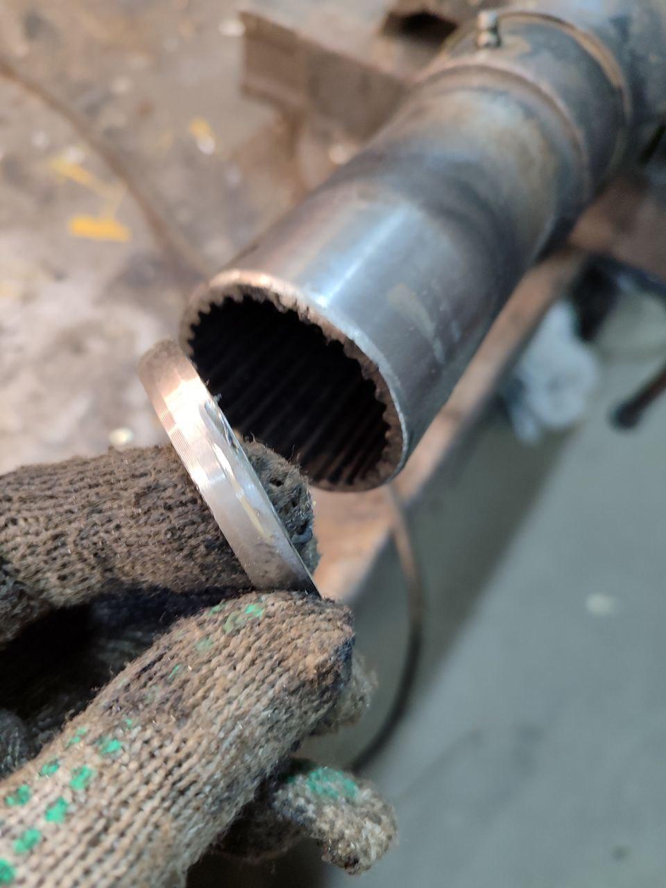

    Попробовал поставить 200й кардан на 105  (у меня лифт +3 дюйма) - не влезает.
    Подрезал шлицевую примерно на 15 мм
     после этого поставл без проблем.

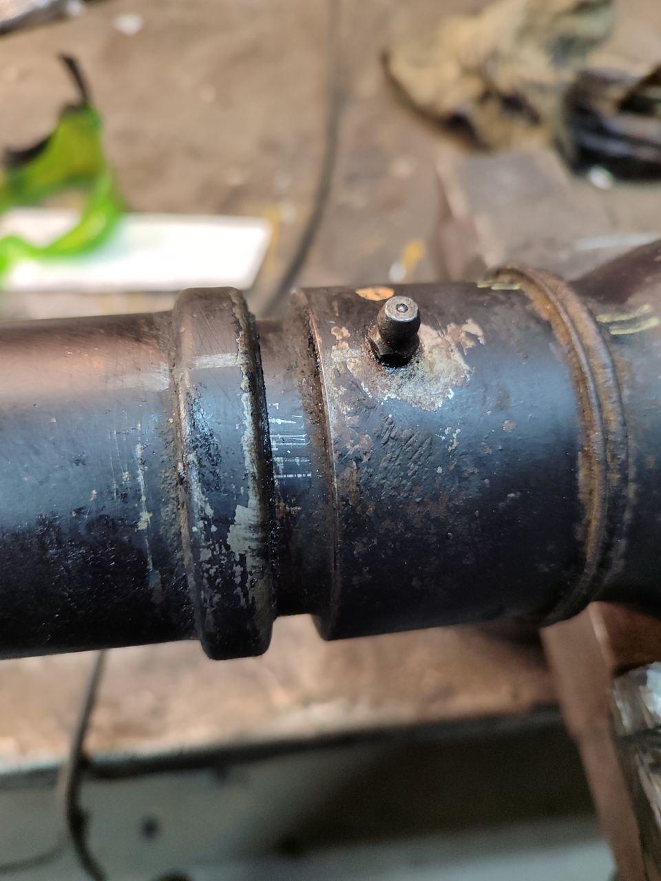

    не надо было пилить кардан от 200.. надо было открутить масленку, и выдавить смазку из шлицов. тогда он сложится до упора
    • Машина: LJ72
    16 часов назад, BoneCracker сказал:
    масленка стоит на длинной части и никак не мешает (не ограничивает) движение шлицевой. Смазка уж тем более. И ее нет там на момент  не было.
