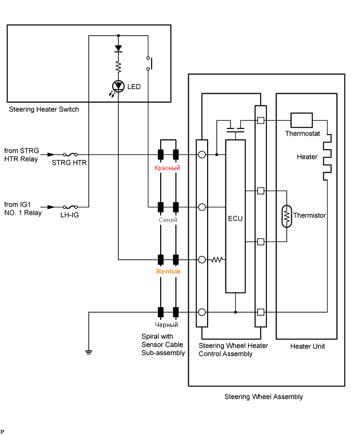

    достаточно подробно расписан путь решения:
    От себя могу добавить схему штатного подогрева, которую скорее всего реализовывать не будут по причине цены вопроса решения:

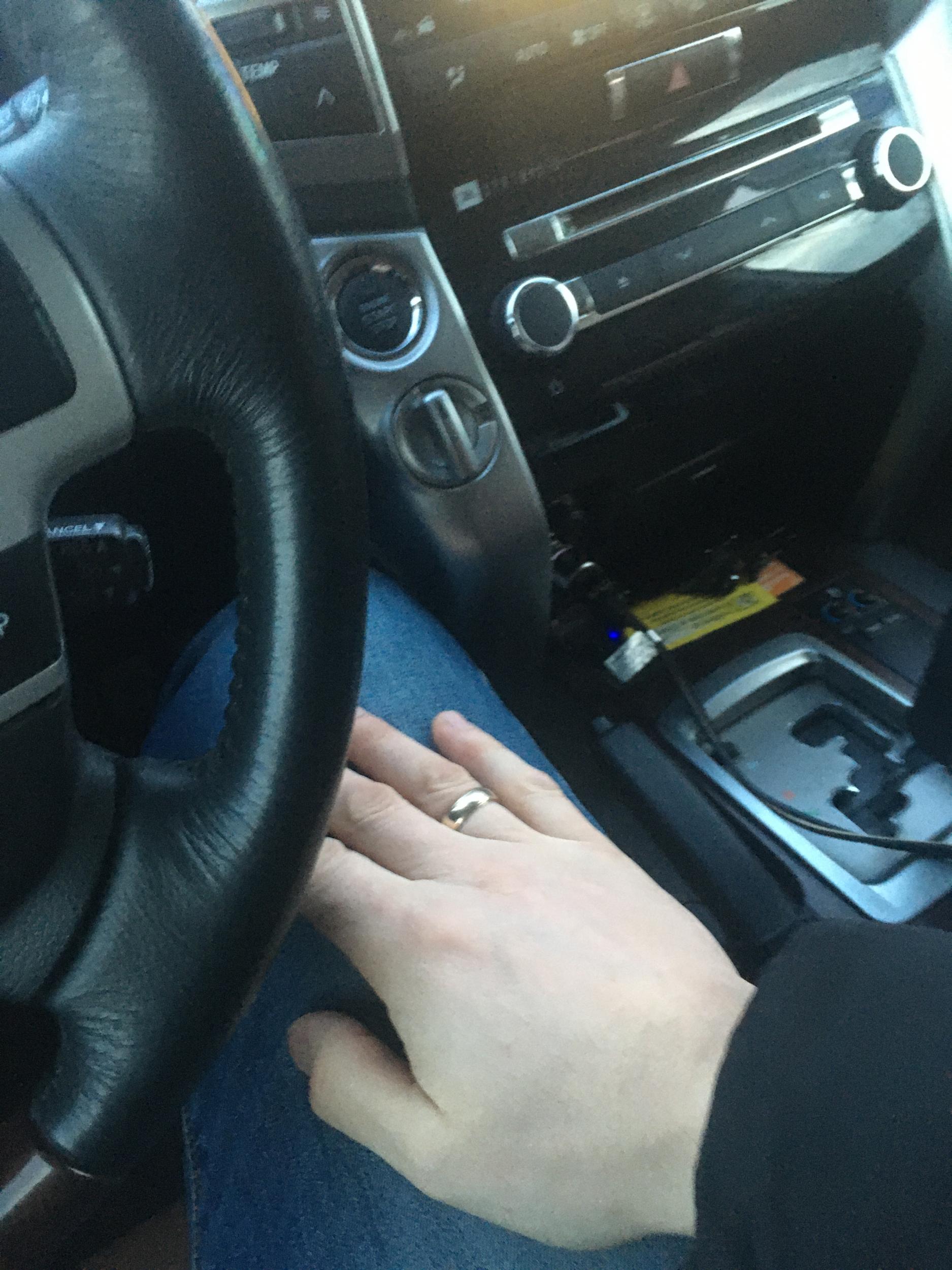

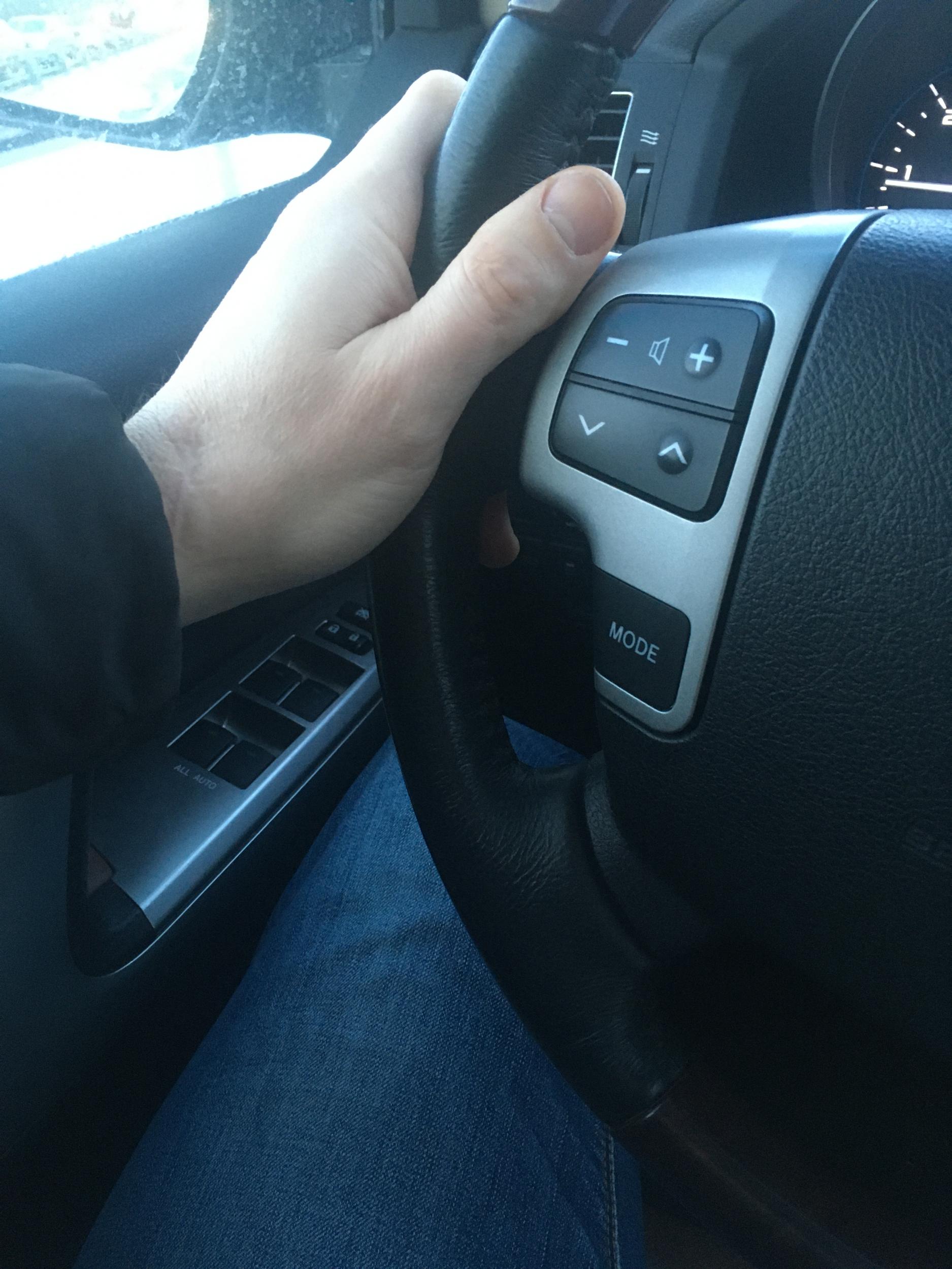

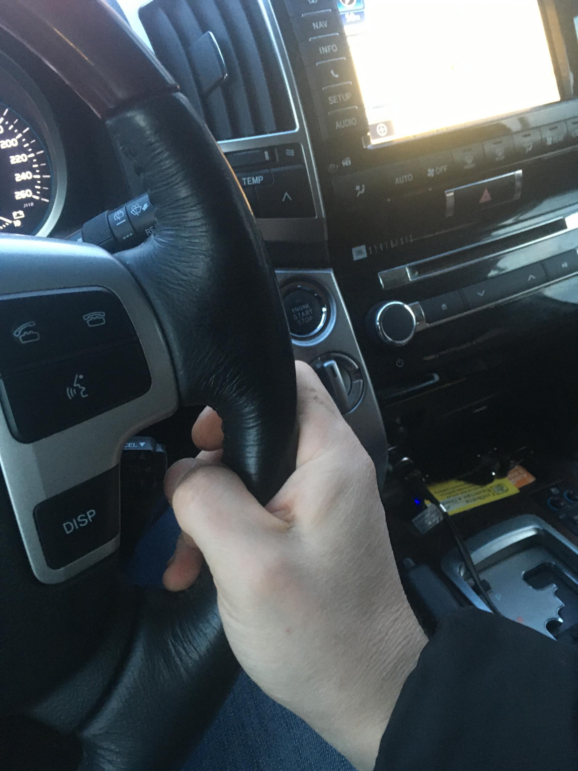

    руль греет в районе кожи, где дерево не греет, на моем авто стоит подогрев, за зимний период включаю 1-2 раза, толку нет от него.
