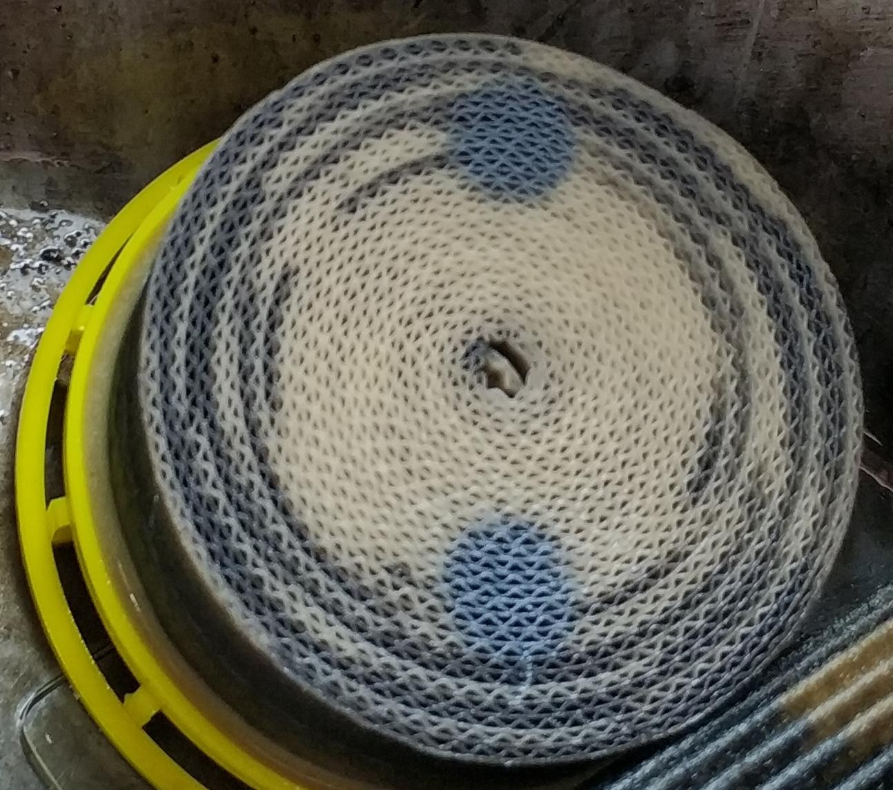

    Фильтр ...-51070 (дилерский, из старых "добуквенных" запасов) после 8 т.км. исключительно на Лукойле ЭКТО ;)

    7 часов назад, Al-Is сказал:
    Это плохо или хорошо по вашему? По мне так оригинльный фильтр плюс лукойловская соляра - хорошее сочетание)
    Интересует при таком сочетании факторов, доживет ли фильтр до плановой замены через 80 т.км (или при появлении индикации на приборной панели), если он уже к 8 т.км. мягко говоря "не очень". Или же, не взирая на Регламент, взять за правило менять топливный фильтр через 10 т.км. ?

    1 час назад, Alex_F сказал:
    Никогда не дожидаюсь индикаторов, просто раз в 10000 меняю топливный, иногда проверяю его состояние раньше, дел на 5 минут. А если загорелся индикатор, значит фильтр уже забит напрочь и давлением топливного насоса мелкая взвесь начинает проталкиваться сквозь фильтрующий элемент, так сказать - силой. А если ещё и фильтр оказался не айс, тогда кричим, почему форсункам кирдык настал.

    5 часов назад, Alex_F сказал:
    Регламент_TLC200.pdf 2 MB · 5 скачиваний
    До 80 000 топливный никакой не доживет, до загорания лампы ездить нельзя. как выше сказали, он начнет пропускать грязь и форсункам привет.  Я меняю топливный каждую вторую замену масла, то есть раз в 15 000 км, только оригинал. Воздушный тоже.

    16.06.2020 в 09:32, Alex_F сказал:
    Это шикарный результат. Я после 10ткм доставал и он был весь чёрный. Тоже лукойл в основном. Сейчас правда забил на это и просто меняю если считаю, что пора. Помимо грязи есть еще вода ее надо тоже сливать.

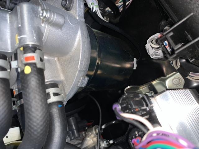

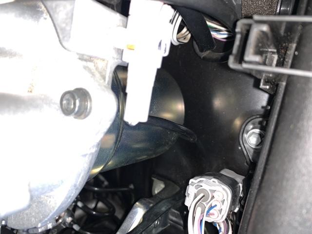

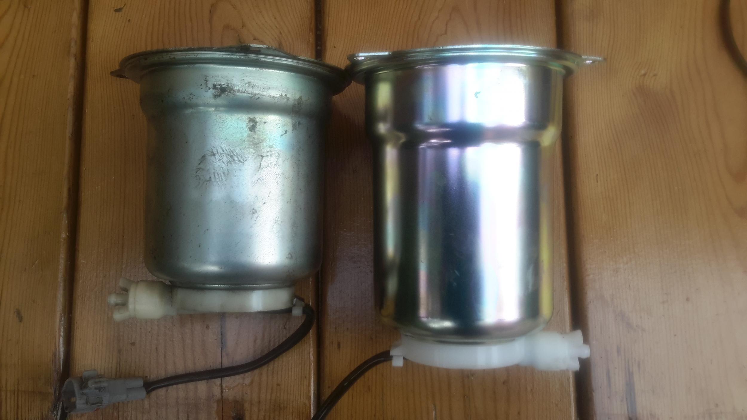

    Sunday, June 07, 2020 в 11:13, Alex_F сказал:
    Если у кого-нибудь при замене/установке стакана нового образца будет возможность, сфотографируйте их (стаканы) рядом, чтобы наглядно было отличие... ;)
    поменял стаканы

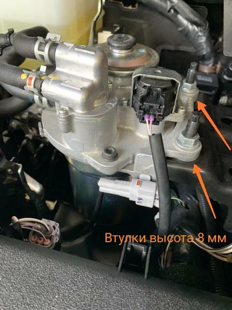

    • Откуда: Кандалакша
    • Машина: Тлк 200, транзит
    А высоты хватает его поставить?

    7 минут назад, Олег мду сказал:
    Легко!

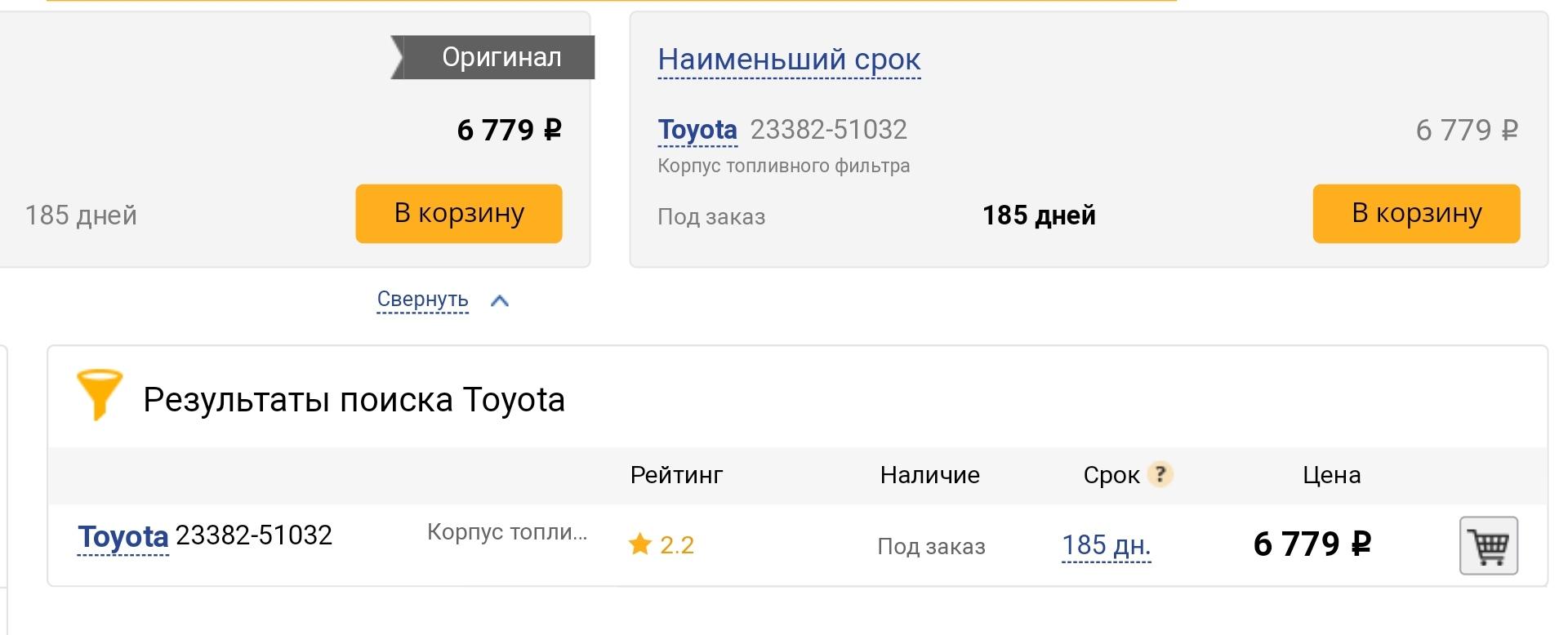

    4 часа назад, Олег мду сказал:
    Надо брать
    Это, я так понимаю, только колба, без фильтр-элемента?
    Ценник уж больно негуманный для такой безделицы...:unsure2:

    Стоковый (старого образца) фильтр-элемент в новый стакан возможно установить без ухудшения качества фильтрации, или только новый?
    Изменено пользователем Alex_F

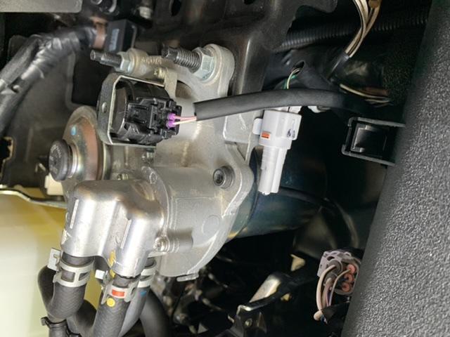

    • Откуда: Мособласть
    • Машина: LC200 4.5D рест
    высоты НЕ хватает.втулки пришлось подложить высотой примерно 8 мм
    стоковый фильтр лучше не ставить-у нового резинка уплотнительная в 2 раза толще

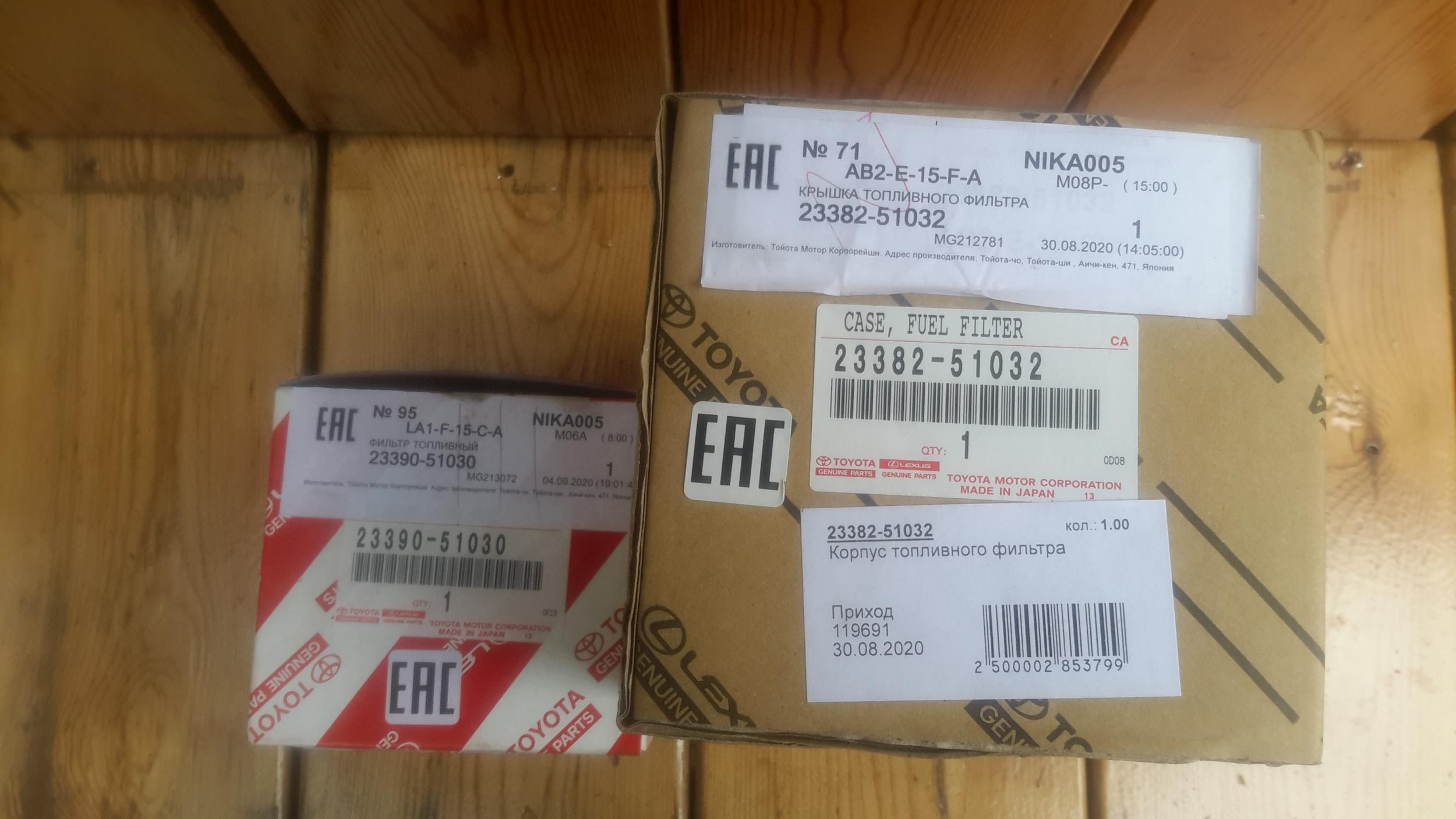

    Партийник нового фильтр-элемента какой?

    3 часа назад, fobos35 сказал:
    Зачем?
    Мой внутри стал ржаветь
    2 часа назад, Alex_F сказал:
    Втулки под кронштейн?
    про втулки правильно поняли
    партномер  на втором фото .на красной коробке

    13 часов назад, Олег мду сказал:
    Так воду сливать надо время от времени хотя бы...... и ослиной мочой заправляться не стоит.
