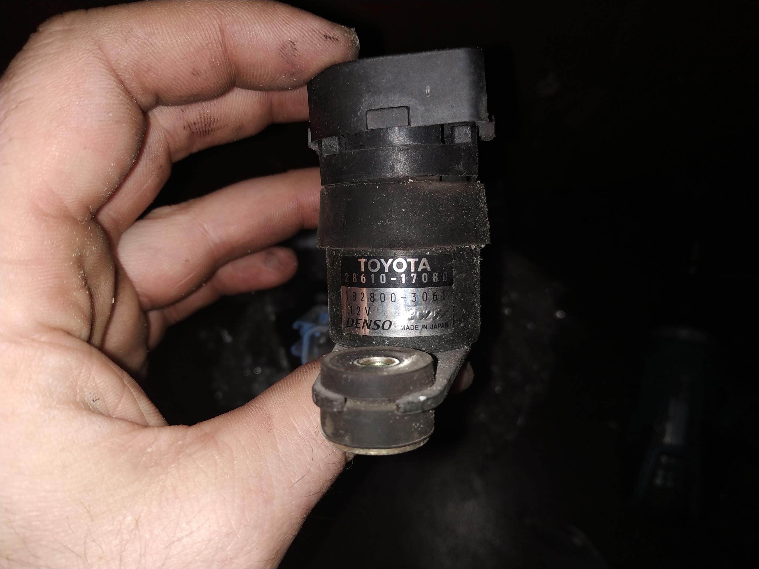

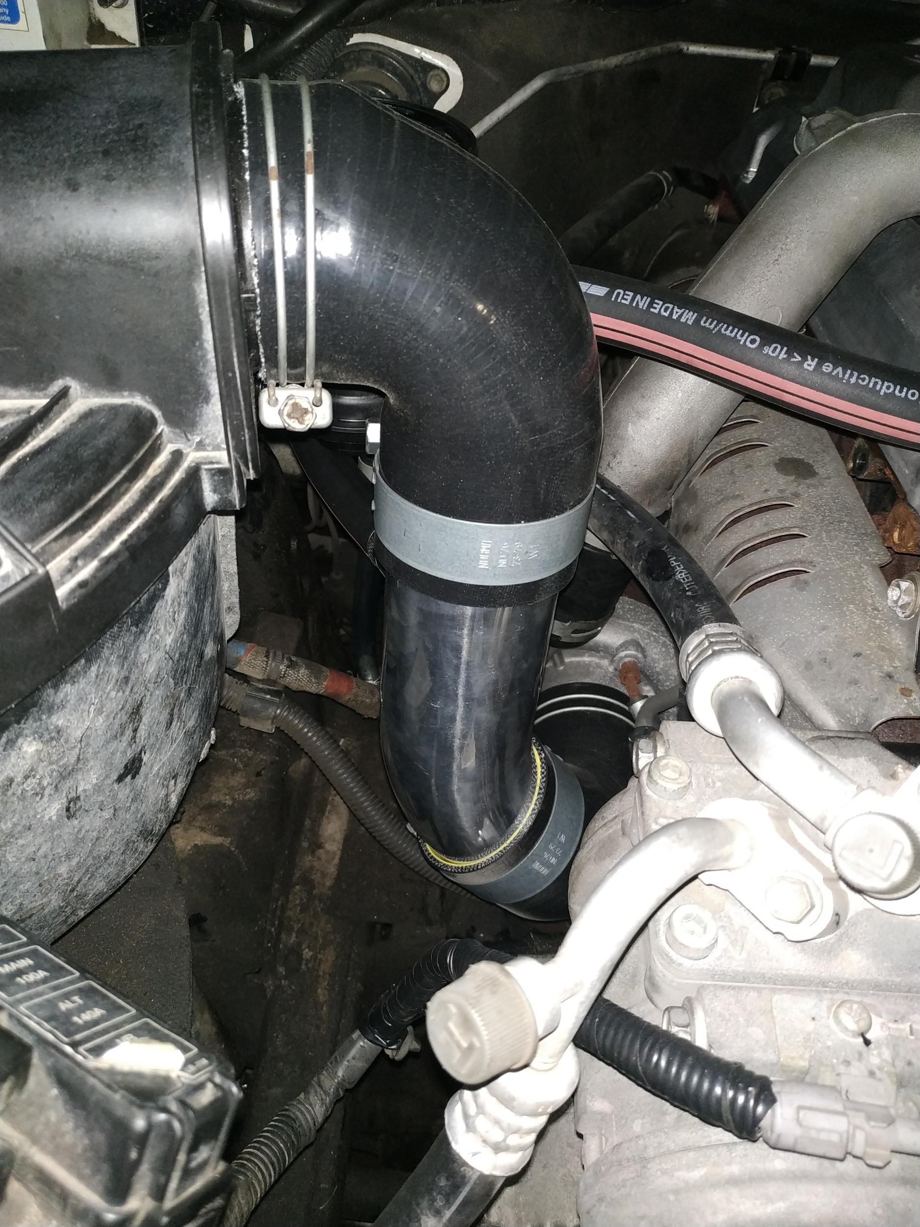

    Осенью поставил hdft без егрный в 105ку пока со штатной коробкой, если кратко :  подтачивал колокол, сцепление 300мм диск Исузу  136u, выжимной родной, подшипник в коленвал тоже родной, болты маховика использовал родные( от АКПП  короче );
    выхлоп прямой без банок на 65 трубе;
    на сетку накала  поставил штатное реле hdft(фото номера ниже) , которым управляет hz тное реле , плавкую вставку  от АКБ взял от газели, реле установил за кострюлей фильтра, там как раз есть подходящие закладные;
    кострюлю фильтра не менял, использовал два 90 градусных селиконовых пайпа и алюминиевый гиб 45 градусов, штуцер для селикона;
    По проводке почти все подошло, осталась незадействованной фишка иммобилайзера и поменял датчик температуры( не подходила  родная фишка).
    На вакуумнике заглушил выход по аналогии с родным, поскольку у меня электро "дожиматель" тормозов.

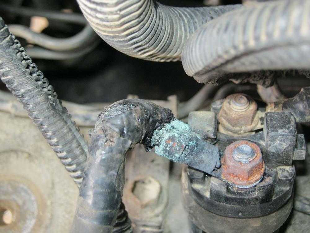

    Приветствую! Можешь на пальцах объяснить  что куда. Я так понял, на провод который уже прикручивается к свечам накала HZ , прикручиваем другой провод , как бы удлиняем его до FTшного реле, а уже с этого реле на сетку накала. А плавкую вставку куда? И на FTшном реле две клеммы, как бы вход и выход или ещё какие нибудь провода нужны. Если можешь скинь пожалуйста фото или видео вообще как это выглядит, просто буду делать все сам а в электрике не силён.
    • Откуда: Москва, Чехов
    • Машина: 105
    5 часов назад, Pavel 42 сказал:
    На фтшном реле 4 клеммы , 2 управляющих и 2 силовых .Провод со свечай накала удлинняешь до нового реле и делаешь его управляющим( на маленький контакт), на второй управляющий подаётся масса с кузова. Провод от АКБ кидаем на силовой контакт фтшного реле через плавкую вставку , с другого силового контакта уже на сетку.

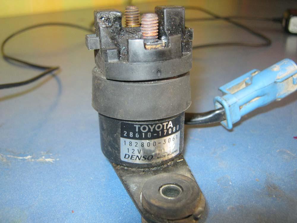

    Про какое реле речь?
    • Машина: 105
    4 минуты назад, Hodok сказал:
    Про вот это, только не клеммы , контакта...
    Изменено пользователем Алексей Лебедев
    • Откуда: ........
    • Машина: TLC 80 HD FT 97
    И там 4 клеммы?
    • Откуда: Самара
    • Машина: TLC105
    15 минут назад, Hodok сказал:
    И там 4 клеммы?
    Ну, да. Две силовые (под болты) и две управляющие (в синем разъеме). А как может быть по другому?

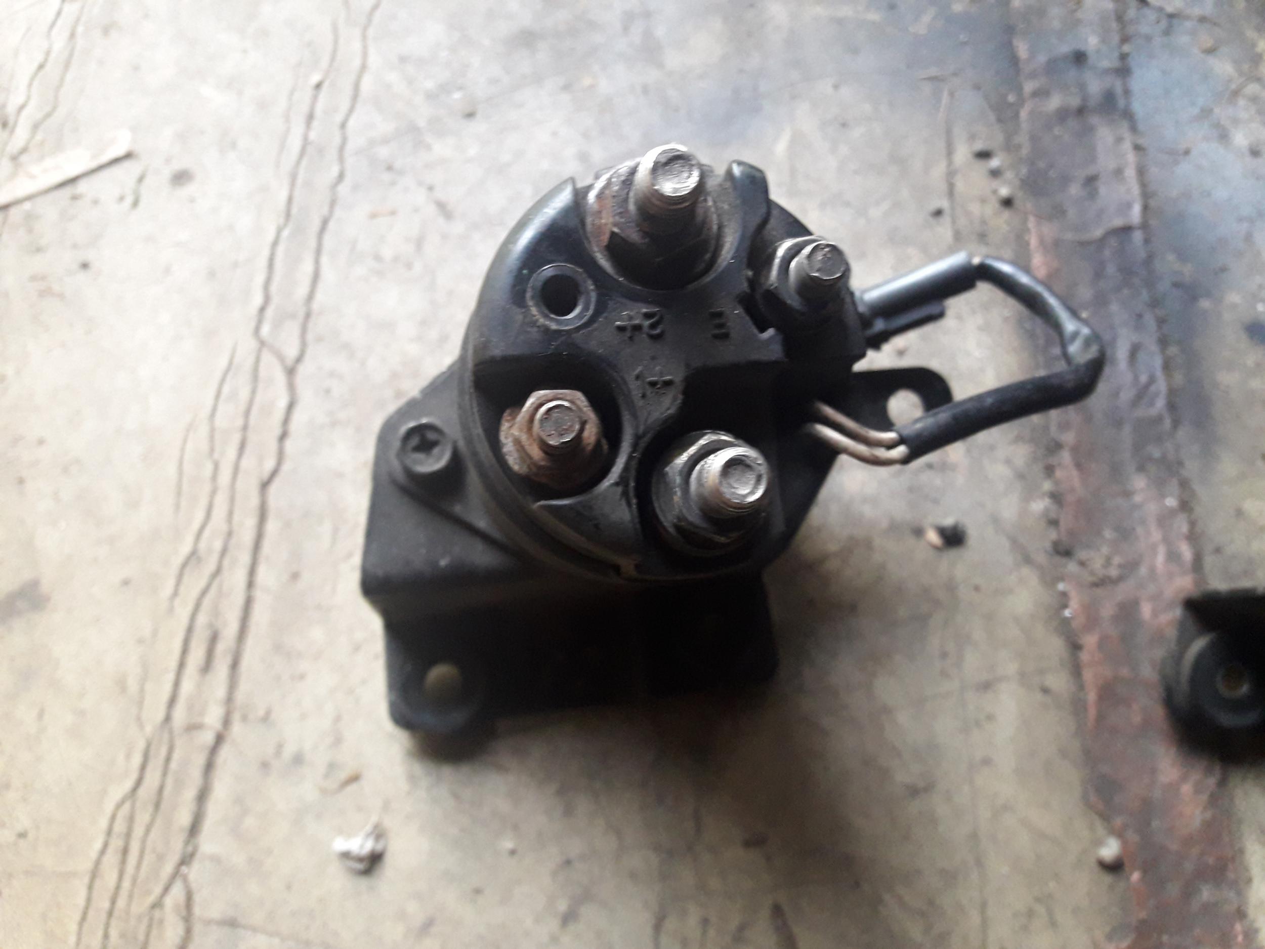

    3 минуты назад, SergeySU сказал:
    Вот так, может быть по другому. Поэтому и уточнение, про какое реле речь

    2 часа назад, Hodok сказал:
    Так вроде про реле с конкретным номером речь шла. А так на подогрев по сути можно любое реле поставить хоть от лебедки , хоть от стартера

    7 часов назад, Алексей Лебедев сказал:
    Я про то что на реле с конкретным номером, как я понимаю две клеммы а не четыре.
