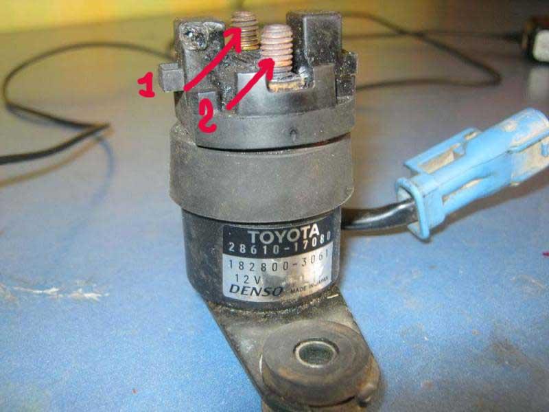

    Подключил сетку накала FT мотора от проводки и таймера 1HZ (1HDT также). Так что кто хочет, может сделать также.
    Отключаем все силовые провода от мотора, если ФТ мотор поставили, то их и так уже некуда подключать, и изолируем их.
    На первом реле накала ( находится по ходу движения на крыле рядом с АКБ), фото его через пост выше, на силовых контактах находим постоянный плюс и его не трогаем.
    Откручиваем гайку ту которая без напряжения, откидываем от него провод и изолируем.
    Прокладываем силовой провод(сечение не меньше чем заводские провода) от отключенной клеммы реле до клеммы сетки накала. Притягиваем хорошо.
    В таком виде, включать зажигание не стоит, тк на впускном коллекторе, нет хорошего минуса, надо его продублировать с блока цилиндров на сам коллектор, проводом хорошего сечения.
    Я включил без провода, и минусом стала тяга газа с коллектора до тнвд и начала плавиться пластиковая втулка под пружиной газульки на впускном коллекторе.
    В таком варианте, накал работает только до момента запуска мотора, после запуска сразу отключается.
    Кстати, после после погасания лапы свечей на панели приборов, нагрев продолжается еще довольно долго, примерно еще столько же сколько и горела лампа, а то и дольше. Поэтому нет никакого смысла по нескольку раз, греть, как многие делают в морозы, если уж хотите поразрежать акб, то после погасания лампы можно погреть на пару секунд дольше.
    Подогрев во время запуска тоже греет.
    Это самый простой вариант, по хорошему, летом надо проводку нормально переделать, и подключить штатный провод, идущий от клеммы накала до таймера. Таймер по этому проводу измеряет напряжение на нагревателе, в зависимости от напряжения во время нагрева, может изменить время горения лампы.
