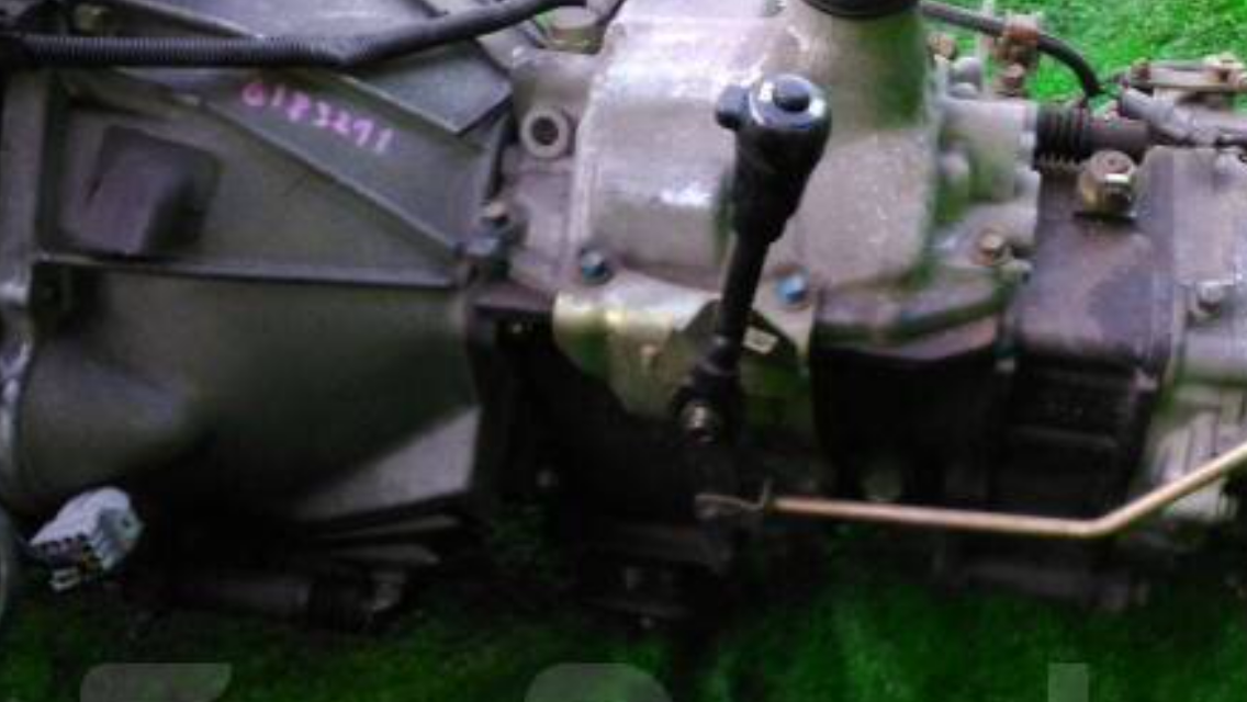

У Артема уже установлена другая МКПП от 80-ки H150F
На штатной МКПП HZJ77 (КПП H55F) есть отливы с резьбой для крепления рычага управления КОМ. Так что рычаг крепится на заводские места без «колхоза».

Рычаг КОМа крепится на три болта. Два сверху и один сбоку.
