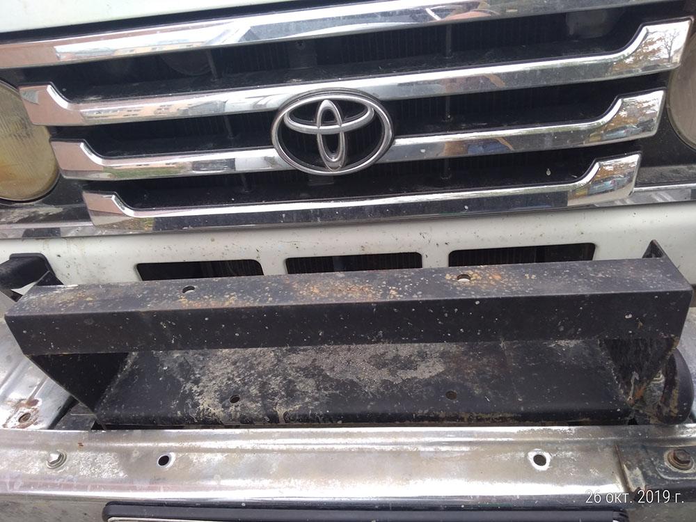

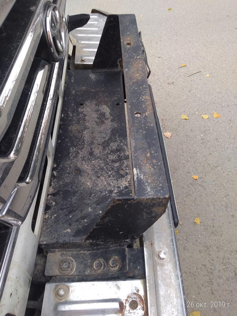

    • Откуда: Южно-Сахалинск
    • Машина: TLC HZJ77 лифт +6" колёса 38,5"
    02.02.2020 в 12:01, БроневичОК сказал:
    0. Крепление переднего бампера менять/колхозить.
    У меня в бампере есть вот такая площадка. На её место, по размеру вполне должна поместиться механическая лебёдка.
    Совпадение? Не думаю))) Что-то мне подсказывает, что она туда встанет как родная.
