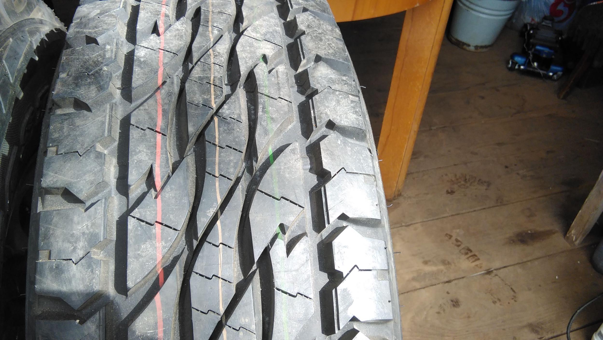

Добрый вечер. Ситуация похожая. Одели новую резина, 16 года. Может не так хранились, не так лежала. Отбалансировали. Поехал. Трасса. 90 100 110.поколачивает. Мастер сказал, нужно время, чтобы резина раскаталась, улеглись. Через неделю поехал в другой центр. Сказали косяки по балансировке. Все по кругу, искали лёгкие места, чтобы совместить, как понял Несовместимое. Сказали через месяц все укатается, разогреется, встанет на месте. И... По новому на баланс. Получается, если купил бы свежую, проблем не было.?

2 часа назад, dubas сказал:
Балансировка не устраняет геометрию резины.
Добрый день. Получается резина Г. Вот про полоски, сказали что для Внутреннего пользования.
Есть зелёная. Нарушение технологии, запрещена к эксплуатации. Как быть.? На выброс?

7 часов назад, dubas сказал:
Полоски ничего не значат, это как штрих код, для складских работников.
22 часа назад, dubas сказал:
Может сделать как мастер сказал? Ты же месяц не выкатал.
Добрый вечер. Как катать месяц. Даже жена говорит, что это ноги то трясутся. Вот и поехал на баланс.
Сейчас около дерева. Покатаю месяц.
