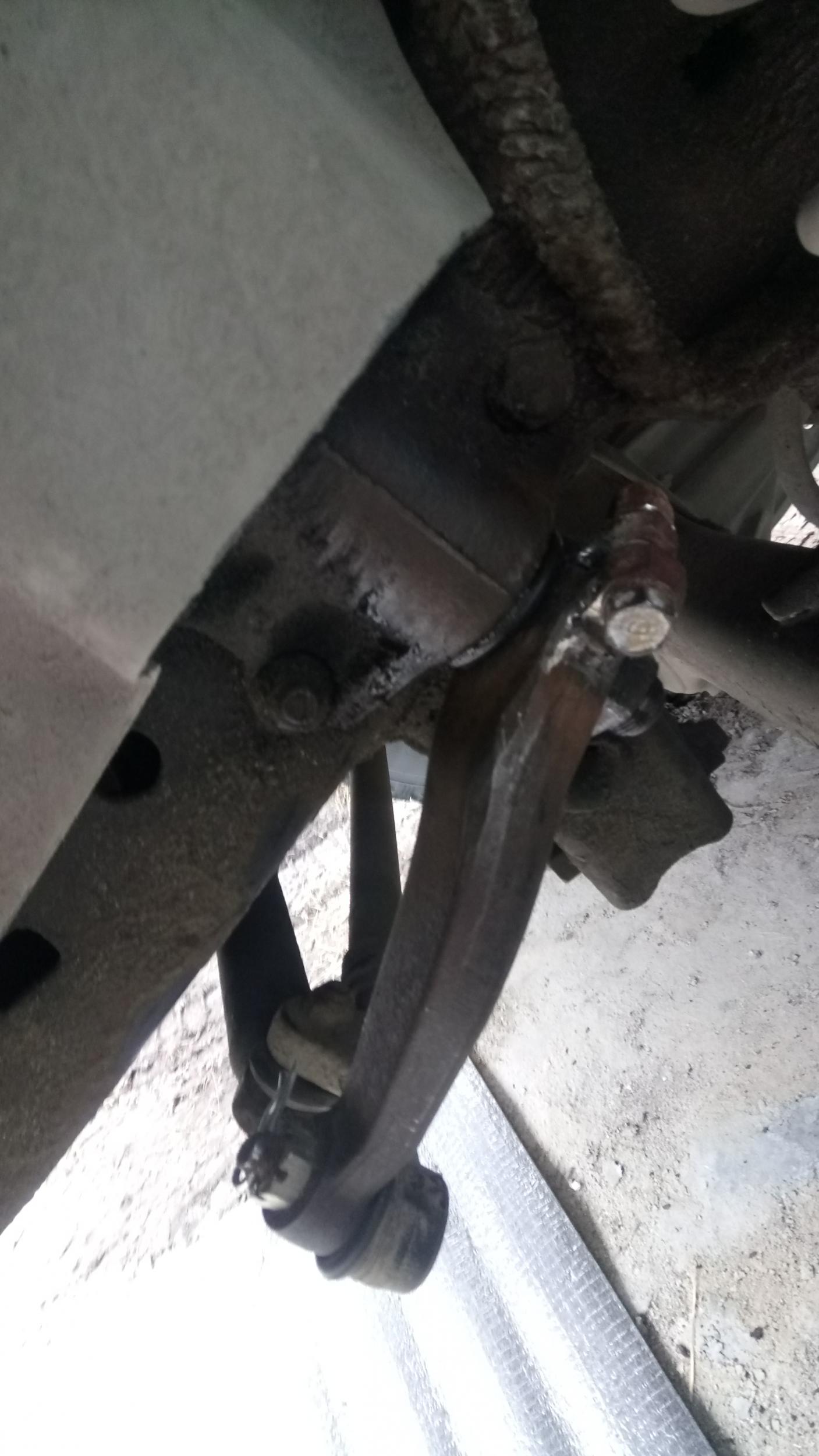

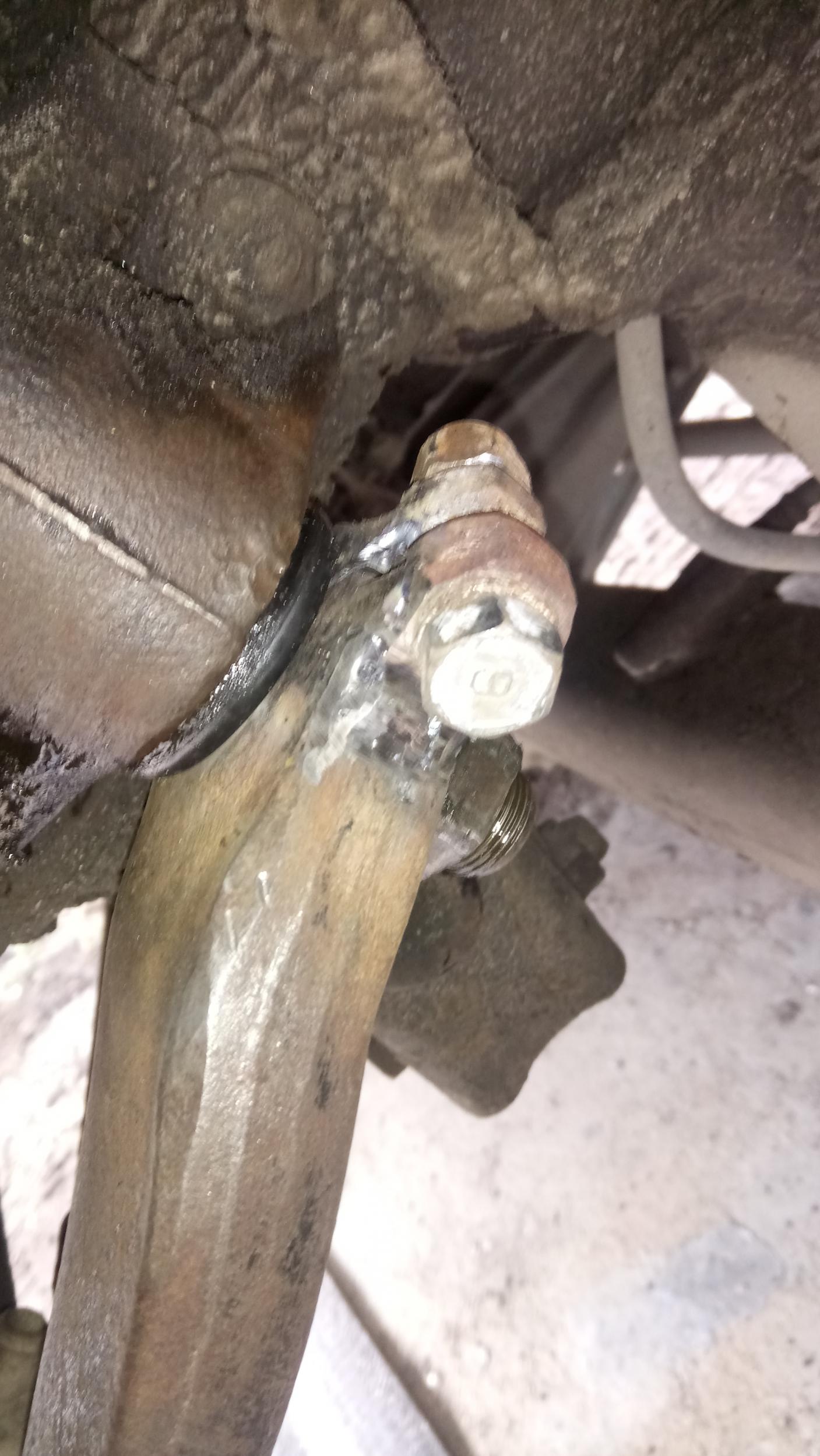

Надоело мне подтягивать рулевую сошку и шайбы подкладывать. Может кому пригодится моё решение.
Гуру ремонта критикуйте, если что то сделал не так как нужно.
Решение не мое, нашел на просторах инета. Даже заводские решения такие есть.

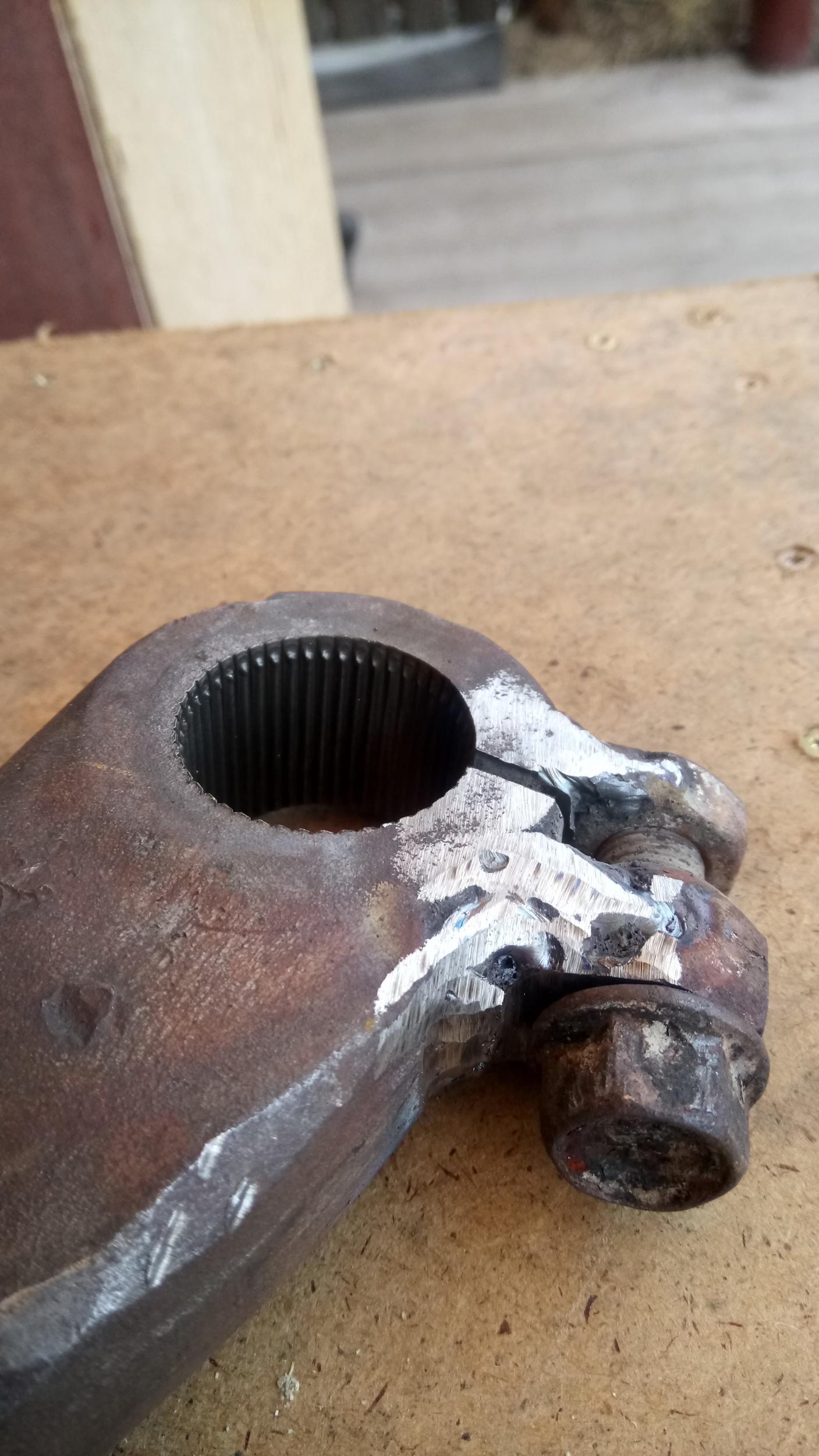

Вверху уже начало съедать риски. Разрезал сошку, приварил две гайки, болт 10ка с мелкой резьбой, когда все затянул еще и законтрил гайкой, полдня работы с перекурами на пивко. Ничего не задевает, никуда не упирается.

4 минуты назад, Grand22 сказал:
Обычно ищут причину из-за которой возникает проблема. Почему сошка у тебя все время ослабляется , она ж там на конусе сидит и часто ее просто снять проблема возникает.
Может у тебя вал рулевой изношен уже или сама сошка ?

Не знаю как он может быть изношен, если риски по всей плоскости нормальные не съедены, только в верхней части где он упирался начали съедаться, ну это то и должно быть. Во всяком случае сейчас сошка типа регулируемая, если вдруг начнет болтаться, просто опустил её вниз на пару мм, затянул опять и поджал гайкой снизу. Посмотрим как себя поведет дальше, проверять буду почаще. Сегодня первый день катался, пока отлично. А то раз в полгода, три месяца, иногда через год приходилось тянуть гайку.

Сошка выполнена из стали с большим содержанием углерода . Сварка таких сталей достаточно сложна. Не думаю что ты выполнил сварку по всем нужным технологиям. Так что скорее всего соединение там хрен знает какое .
 С такой сошкой стремно ездить. Выше уже сказали что может произойти. По твоей вине, может дтп проищойти с печальными последствиями

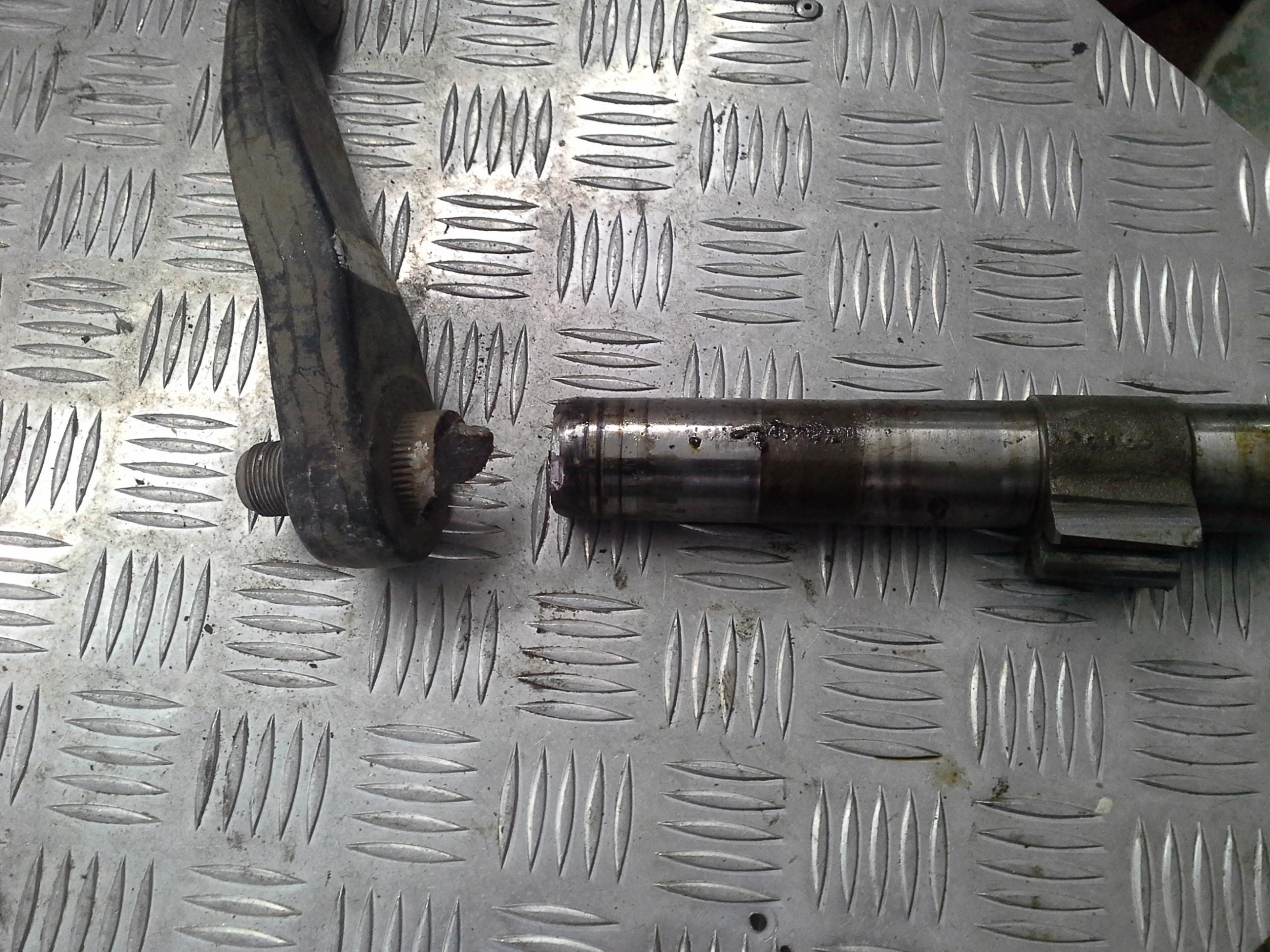

7 часов назад, Grand22 сказал:
Гаечка по сварке не оторвется. Особенно по сварке.
Вал отрывает как ножом, а там диаметр не 10мм.

На гайку там нагрузка не как на вал. Даже если оторвётся, сразу всё не отвалится.

29.04.2020 в 09:02, Grand22 сказал:
А куда шайбы вы там подкладываете? Их там вроде только одна под гайкой.
А сошка на вал, имеет коническую посадку, и расклинивается тупо при затяжке. Если конечно так получилось что вы про щелкали момент когда она ослабла и подъело шлицы, то да вариант такой, но по исполнению вот это реально жесть:blink2:.
Я сам бывает прибегаю к нестантным тех решениям, но это опасно и мягко сказать смешно выглядит.
По сварке, слишком малое пятно контакта гаички, они могут как отщёлкнуться от сошки так и тупо резьба вытянуться, сечение болта по сравнению с разрезаной сошкой вообще смешное,  высота приварных втулок здесь должна быть ~ милиметров 30 с каждой стороны, и объёмной, захватывая сваркой большую площадь сошки. Болт М16 туда просится с прочностью 10/9 минимум.
В данном соединении используется эвольвентный шлиц, а этот шлиц способствует раскрытию сошки с таким разрезом. По этому там заводом сделана толщина сошки весьма внушительная, а болтик этот смотрится по аналогии - как буд-то колесо болтами М8 прикрутили.
Сам принцеп рабочий а вот исполнение дохловато по запасу прочности.

29.04.2020 в 09:08, AZIAT сказал:
Похоже что когда-то прослабла сошка и немного болталась, незаметно так, а когда стало заметно уже поздно, шлицы съелись, и тяни нетяни гайку уже на долго непоможет. Так как основная масса шлицов на валу и полностью на сошке с выроботкой. Встречал такие ситуации.. На вид шлицы целые но в реальности нет.
И выхода тут только два: Первое, замена вала и сошки или редуктора целиком. Второе, хомутное стягивание как сделал автор, вот только испоннение у автора по запасу прочности на уровне шахида или камикадзе. Сам принцеп рабочий а вот исполнение.....

Болт м10. Прочность 9,  мелкая резьба. Сварка норм.

38 минут назад, Grand22 сказал:
Тоесть, разрезав толщу металла, превышающую по прочности раз в 5-6 прочность этого болта, вы сщитаете что всё норм?
