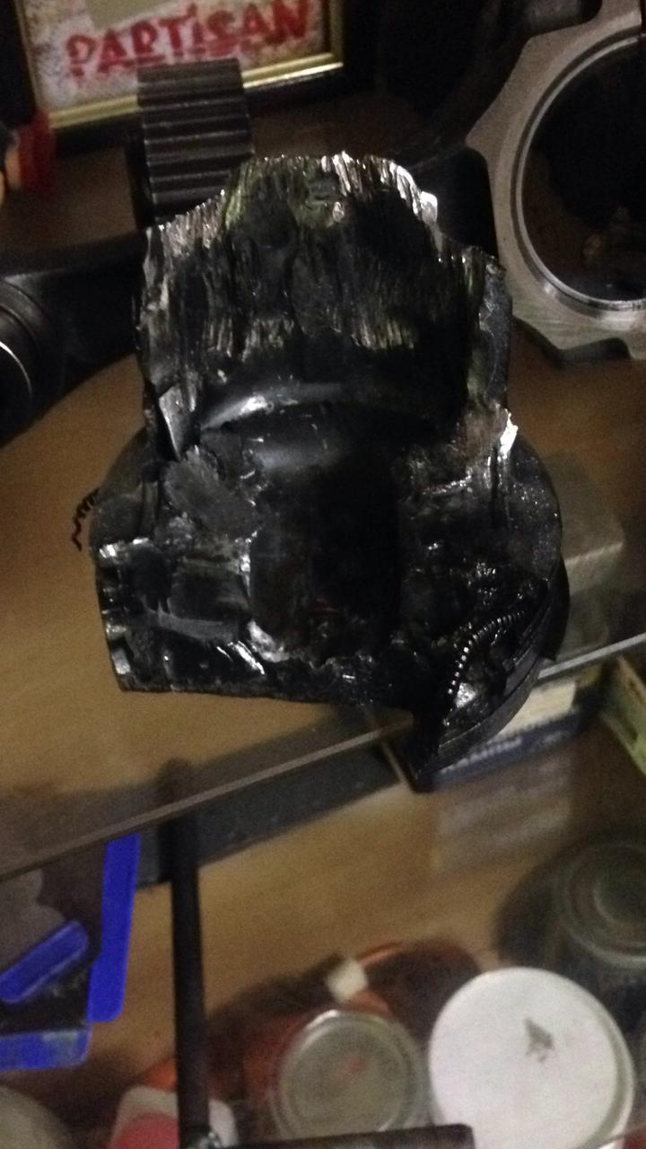

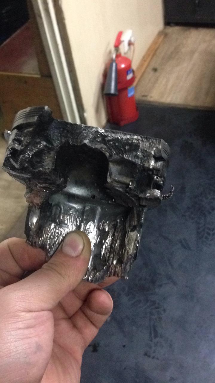

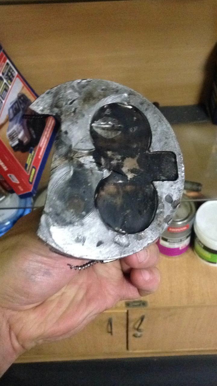

    Вот что бывает когда форсунка льет
    Изменено пользователем МакПа
    • Откуда: Мытищи--Солнечногорск--Химки
    • Машина: Land cruiser 80 1HZ---1HDFTE Симекс 36", хочу Симекс 40"
    4 часа назад, МакПа сказал:
    Обычно (почти всегда) такое бывает у тех, у кого на атмосфернике турбина стоит. А у кого не стоит (турбина)  не бывает, наверное потому как мотор форкамерный.
    • Откуда: Москва, ЮАО
    26 минут назад, vintik сказал:
    Не соглашусь немного....турбина на моем атмосфернике проходила 600 т.км....и потом вот такая печалька вылезла. Думаю дело не в турбине было, иначе бы намного раньше вылезло..
    А вот форсунки после ремонта и 80т.км не прошли...

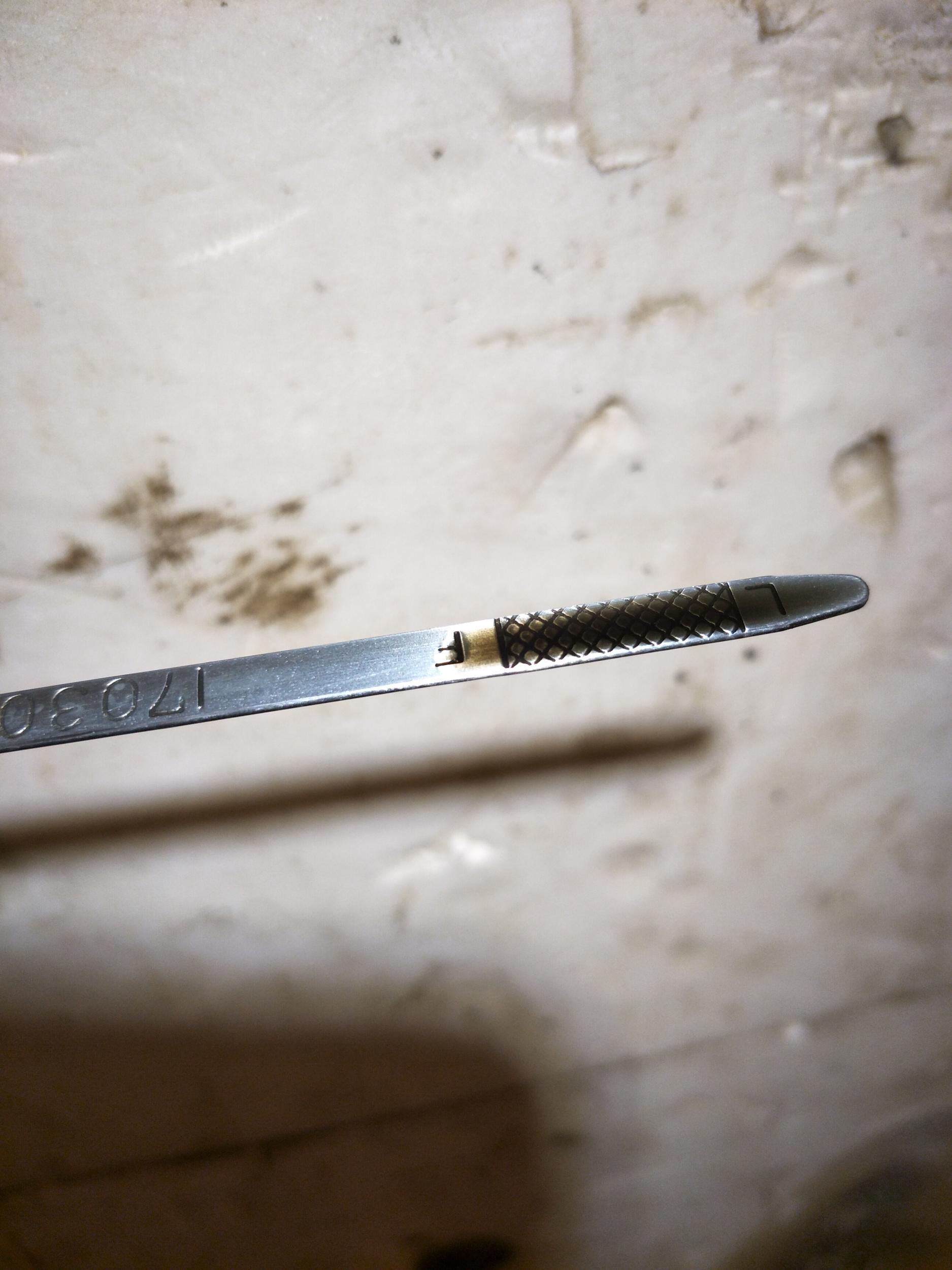

    Один из косвенных признаков, быстро чернеющее свежее масло, так как плохой распыл даёт много сажи. Если конечно внутри мотора изначально чисто, и масло используется хорошее.
    У меня сейчас 2500 пробег спосле смены масла и оно вот такое
    При этом мотор внутри чистый. Моющие свойства масла хорошие.
    Когда лили форсы масло через 1000км не имело прозрачности, было как чёрная краска.

    Если вопрос мне. Нет, непромываю. Невижу в этом смысла. В нутри мотора нет намёка на какие либо отложения.IMG20180922005818.thumb.jpg.5cd715828887dfe13c4623cbcb383a37.jpg
    В поддоне тоже чистота, вскрывал ревизию проводил.
