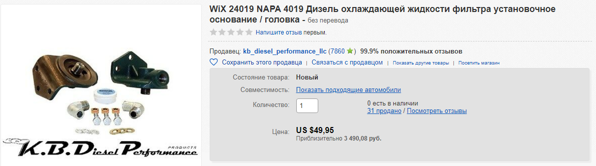

В контур печки/подогрева ТНВД можно (нужно) поставить фильтр WIX 24070 предназначен для систем охлаждения, ставится на базу Napa / Wix (Manufacturer Part Number: 4019 / 24019).
Ну лютый техдок! А точно (нужно)? Сам то пробовал?
Этой дырочки для циркуляции в контуре, как ты говоришь, печки по твоему хватит? Ну хотя бы сравни с отверстием крепежа кронштейна 8 мм.
Мне сильно кажется, что сечение в ней не более сечения пары трубок в радиаторе печки. В одном ряду в радиаторе печки тлк 100 - 35 трубок. Две этих трубки твой девайс запитает, остальные 33 чем питать будешь? А сколько рядов в твоем радиаторе? Это еще не касаясь фильтра. :Cherna-facepalm:
2081330387_Opera_2020-06-16_020146_www_ebay_com.thumb.png.a3216d0048240ade7768f34774f311d8.png
Славная приблуда, нечего сказать, с ней и этим фильтром такого ебунца на всю жизнь словишь, что потом с испугу и загорать то на пляже летом будешь в тулупе и валенках.
1. Описан способ решения проблемы с загрязнением радиаторов отопителей  путем фильтрации антифриза.
2. Из приведенной ранее ссылки видно, что предлагаемый фильтр применяется в системе фильтрации антифриза штатно установленной в системах охлаждения по крайней мере 444 моделей машин с  ДВС объемом 5.4-6.8 л.
3. В контуре подогрева ТНВД TLC80 оснащенными Automatic Cold Start Device (ACSD) проходного сечения 10мм (3/8") будет вполне достаточно, в контур печки  ставить не обязательно, но если хочется - надо будет подобрать другие базу и фильтр.
4. На случай загрязнения и упрощения замены фильтра надо сделать байпас с кранoм 3/8" трехходовым или пару обычных.
5. Ссылки на чела который внедрил и успешно эксплуатирует систему были представлены ранее.
p.s. блистать ЧСВ нужно именно на технических форумах: ты все правильно сделал - пусть каждый знает какой ты умный, дерзкий и как здорово умеешь "срезать

Зачем срезать? Ты ведь ради прикола наверное предлагаешь владельцам 20 летних машин потратить сотку баксов на что то, что тупо прекратит окончательно циркуляцию в годами засираемой печке. Это что, я писал - "в контур печки", а? Ну ладно в регуль прогрева ТНВД, ну даже если не будет потока ничего кроме высоких оборотов не случится. Но в печку Карл!!! Имей совесть! Мы вроде не под пальмами в большинстве своем живём, и в 30 мороза верим так же свято, как в поправки к конституции, а тут вдруг поступает поедложение через пяти миллиметровую дырку печку питать, да ты всех читающих здесь за дурачков держишь похоже!
