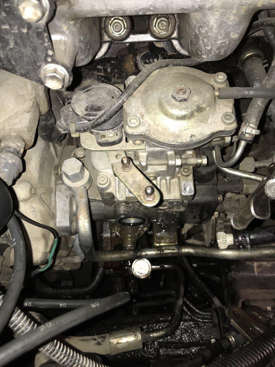

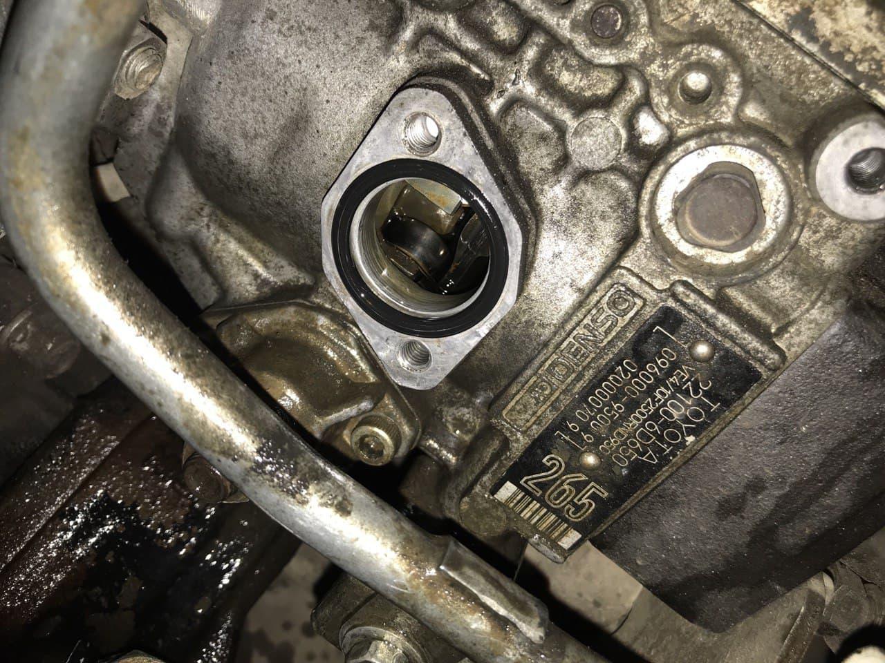

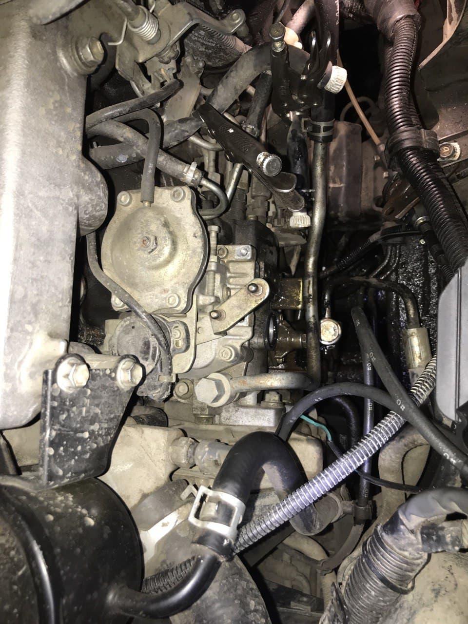

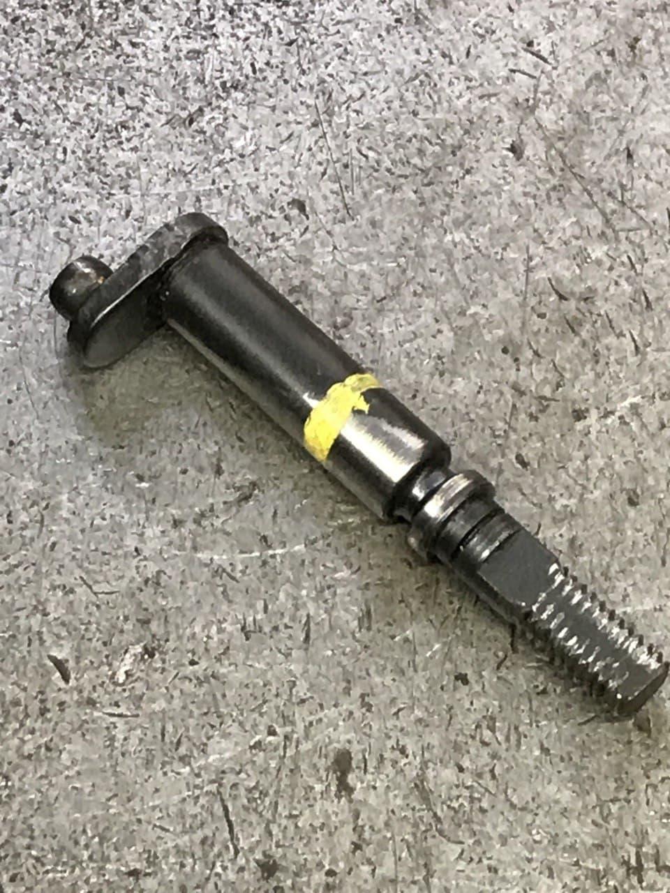

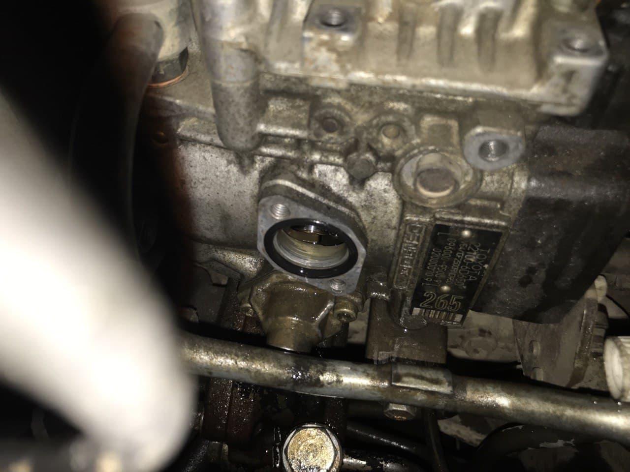

    Из собственного опыта, часть которого рассказал.  Весною 2021 потекло из автомата прогрева. Приехал - поменяли колечки, через 3 дня побежало снова. Так как экспериментатор - предложил поставить вместо 1 колечка, 2. Механик сказал - и такое видел и отправил к токарю, чтобы я проточил вторую фаску под второе колечко. Поставили. Отлично. Ни капли. Прошло 3000 пробега (а также весна и лето) и наступила осень. Побежало вновь. На обоснованный вопрос - С какой стати?, обоснованный ответ - бежит уже с автомата опережения зажигания и заменил колечко на этом валу.

    photo_2022-01-16_23-25-45.thumb.jpg.308112aa05e0bdc19aea8079e6e22a08.jpgphoto_2022-01-16_23-25-41.thumb.jpg.0e3e1f524b9193e618229f148d8653a3.jpgphoto_2022-01-16_23-25-45.thumb.jpg.308112aa05e0bdc19aea8079e6e22a08.jpg

    • Машина: TLC100VX1HD-FTE
    Чтобы не тепло нужно ставить колечко нестандартное увеличенного диаметра
    Из камазовского магазина.

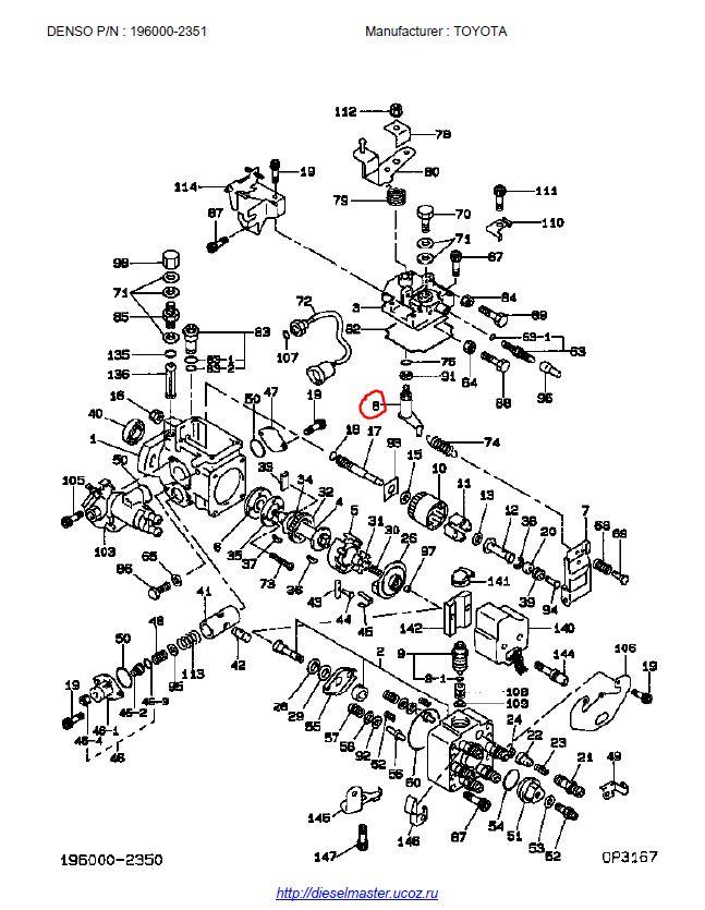

    + рекомендую поменять и вал рычага газа (28) 096450-0440  _1750 р
    и ничего течь не будет....
    Андрюха привет, а на HD FT, этот рычаг (096450-0440 ) не идет?
    Речь же про рычаг, который на автомате прогрева?
    21 минуту назад, Hodok сказал:
    про вал/рычаг газа.

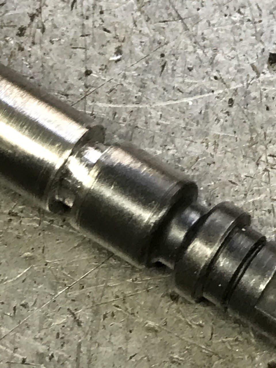

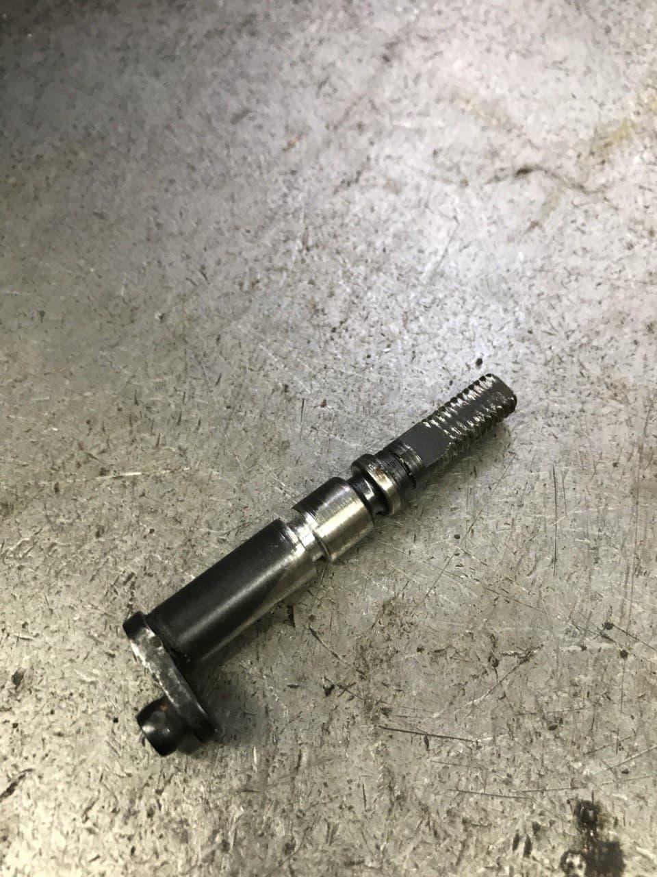

    Менял недавно резинки по случаю течи, глянул на ось газульки, щас думаю, как на оси автомата прогрева дополнительную канаву проточу, а он в идеале, как и его дырка в корпусе.

    14.04.2022 в 16:15, Nickmann сказал:
    Начало потеть где-то снизу тнвд, там ещё какая-то фишка чуть левее трубок высокого давления
    замени этот электроклапан корректора опережения.
