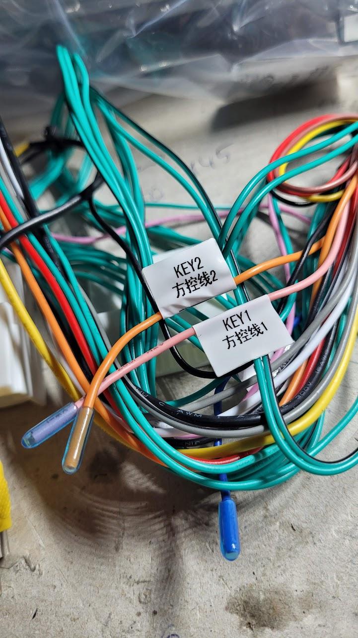

    • Откуда: Чехия
    • Машина: LC100, 1HD FTE
    Привет!
    я уже с этим разобрался,
    какой кнопочный кондиционер ты установил?
    хотя для меня это уже не имеет значения
    У меня уже есть Тейс на столе
    и мне интересно, кам подклучить эти два провода
    • Машина: TLC 105
    6 часов назад, Kareland сказал:
    К двум правым выходам колодки с улитки. Смотреть на себя, плоская грань с низу. Кнопка 1 на колодке крайняя, кнопка 2 предпоследняя. Масса третья с права. Плюс первая во втором ряду и последняя в нижнем ряду это сигнал.

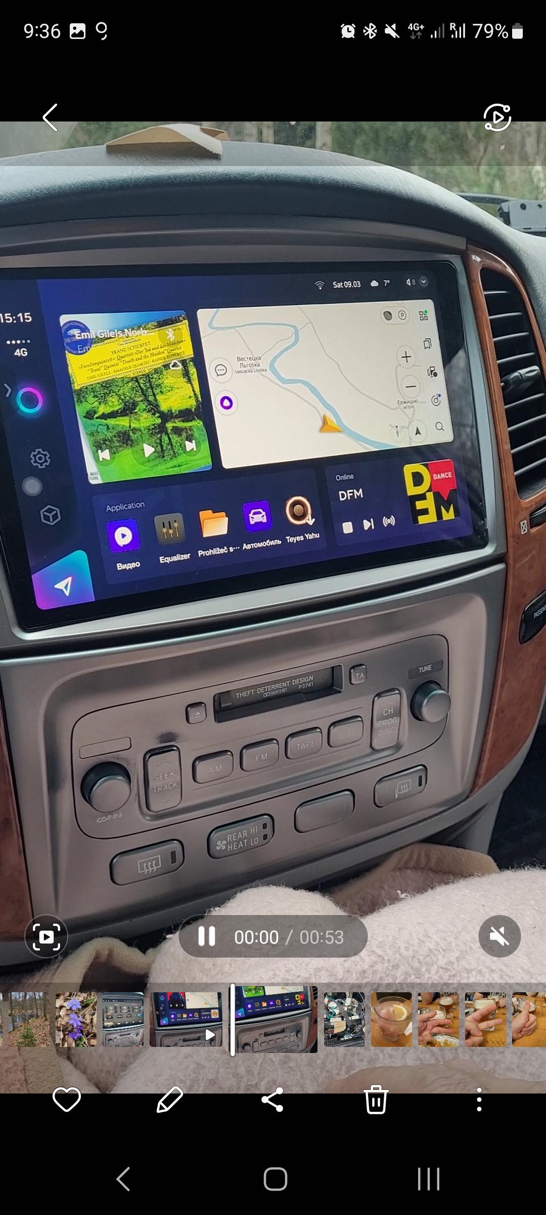

    Привет всем!
    Cпасибо, но провода не подключал, кнопки на руле работают через CAN BUS декодер.
    Teyes работает очень хорошо и имеет на удивление хороший звук.
    Жаль, что не работает проигрыватель компакт-дисков, слышно только, как он перетасовывает диски в чейнджере.
    Оригинальное радио тоже не работает, только частоту показывает, но не реагирует.
    Кассетного плеера даже в меню нет.
    Это нормально или я сделал что-то неправильно?
    До сих пор не могу нормально затемнить дисплей, ночью он сильно светит, даже когда ночная яркость выставлена на минимум.
    Kак он устроен, есть ли у него где-нибудь датчик освещенности как в телефоне?
    Потому что яркость дисплея не реагирует на свет фар машины.
    Или я не могу найти подходящую настройку в меню?
    Заднюю камеру необходимо подключить как описано в teyes инструкции,? ... можно ли просто использовать провода от оригинальной заводской камеры?...или есть лучшее решение?
    Нигде не описано, не нашел , как ето подключить. Чтобы я не думал зря что уже изобретено. Хотелось бы тоже самому включить заднюю камеру, а не только с задним ходом.
    Большое вам спасибо за любые советы и идеи!

    @Kareland от куда у тебя проигрователь компакт дисков с чейнджером и тем более кассетник? Сделай фото что ты там установил.

    • Машина: Машина
    2 часа назад, Goryna сказал:
    Американские Сотки имели штатный CD-чейнджер на 5 дисков в подлокотнике, а американские LX'ы имели штатный DVD-чейнджер (5-я зона) на 5 дисков. Аналогично шло в Прадо/GX, RX

    16 часов назад, Kareland сказал:
    Зачем там этот декодер? Китайская "балалайка" относится к разряду универсальных магнитол, имеющих входы для подключения резистивных кнопок. На Сотке нет can-шины в мультимедиа и никогда не было. Кнопки резистивные, начиная от первых до последних моделей без каких-либо доп. can-модулей. В китайской голове тоже нет встроенной can-шины, только внешние адаптеры. Отсюда следует, что взял аналоговый сигнал на выходе с руля, перевел его в цифровой, затем перевел его обратно в аналоговый и подключил к аналоговому входу в магнитолу. Либо это не CAN BUS декодер, либо ты не понимаешь о чем идет речь.

    • Машина: TLC 105
    @Kareland понятно...ни проигрователь дисков ни кассетник к самой магнитолле ты не подключил. Не хочешь читать схемы и разбираться с проводами, найми атоэлектрика пока что нибудь не сжог.

    • Машина: Машина
    47 минут назад, Kareland сказал:
    Tо, что оригинальная аудиосистема Toyota не работает, скорее всего связано с программным обеспечением teyes
    Это связано с тем, что ты её не подключил, а не подключил ты её из-за того, что не хочешь смотреть схемы, как уже сказал Goryna. Когда же откроешь эл.схемы, то увидишь, что просто так их не подключить.
