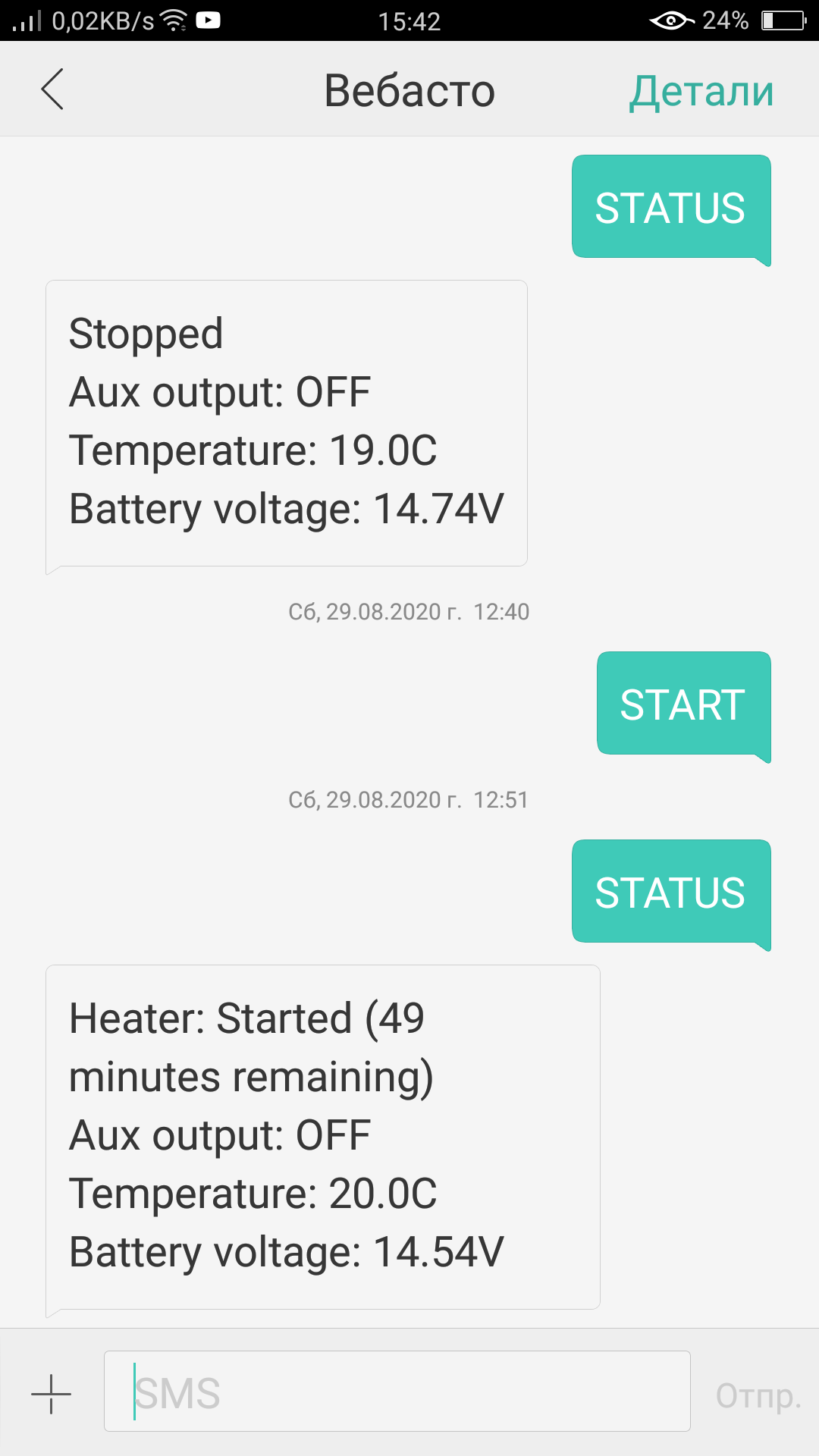

    Итак) Провёл некие нагрузочные тесты при помощи Магнитоллы и Вебасто.
    Переберал на днях передний мост и так как процесс этот не быстрый решил затестить на сколько хватит этих двух сборок, если слушать магнитолу, сразу поясню, магнитола двухдиновая с большим экраном который греется и немножко глючная - всегда крутит дисковод даже когда нет диска. То есть потребляет эл-ва она прилично, греется оч неплохо даже когда звук выключен.
    Музыка играла на небольшой громкости в гараже фоном. В таком режиме емкости аккумуляторов хватило на четыре с половиной дня, по 9-11ч работы в день, глюченной греющей магнитолы. Ниже 11.5в лучше не разряжать иначе могут быть сложности с запуском, если нужно много оборотов мотору для запуска.
    В целом этот результат меня очень порадовал.
    Тест Вебастой по просадке банален, смотрим напряжение до пуска и спустя какое-то время работы. Вебаста 90я на 9кв. Был взят отрезок работы 10мин. За это время в относительно тёплое время мотор прогревает, зимой мин за 15-20.
    То есть за 10 минут работы мощная вебаста съела только 0,2в. При том что окончательный замер был произведен на работающей вебасте, которая создавала доп нагрузку на аккумы. Для чистоты, по-хорошему конечно нужно было её выключить и тогда уже замерить. Но и так результат впечатляет. (Помня как проседало напряжение на кислоте это земля и небо:guru:.)

    1 час назад, dendrovosek сказал:
    мощная вебаста жрет 3 или 4 ампера в час. это очень очень много )))
    мерять разряд акума дохлой магнитолой это какой то особенный способ. эталонный можно сказать.
    на стоимость этого самодельного акума можно купить несколько 90ых и менять их раз в три года.
    очередная тема от тебя про руки не для скуки кароч
    • Откуда: г. Москва
    45 минут назад, kot333 сказал:
    Вебаста на полнорежимном разогреве берёт порядка 7ампер без учета свечи накала а уж она то с хорошим аппетитом, что аж её родные провода греются когда она работает. Так что в самом начале прогрева потребление у неё не кислое.
    Так я не против, меняйте кислоту хоть каждый год.
    Каждый для себя сам сделает выводы.
