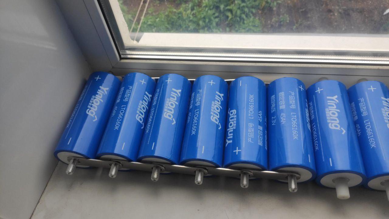

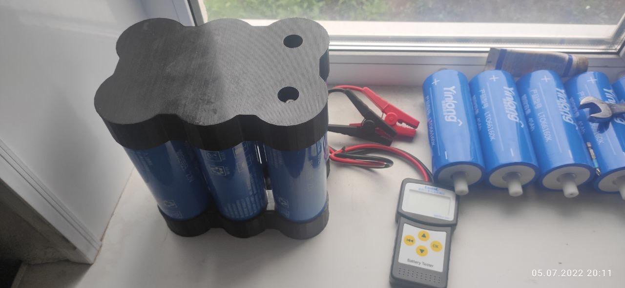

Собрал сегодня одну секцию.
Перед сборкой на несколько часов связал вместе шесть банок и оставил для выравнивания заряда перед сборкой.

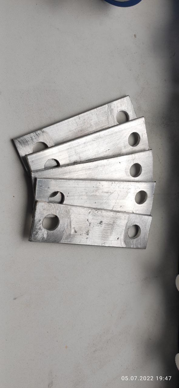

Для шин была куплена полоса электротехнического алюминия 3*30*105мм. При таком сечении и токе в 500А падение напряжения всего 0,3%. Красотой шибко не заморачивался, нарезал и просверлил, все контакты смазаны контактной проводящей смазкой.

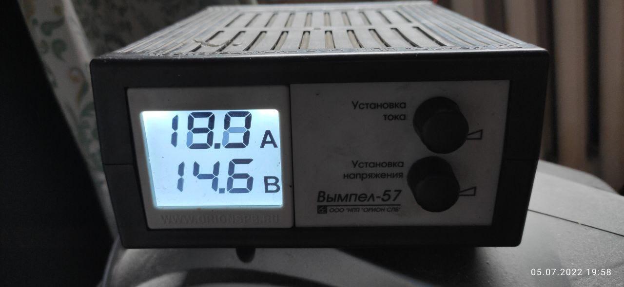

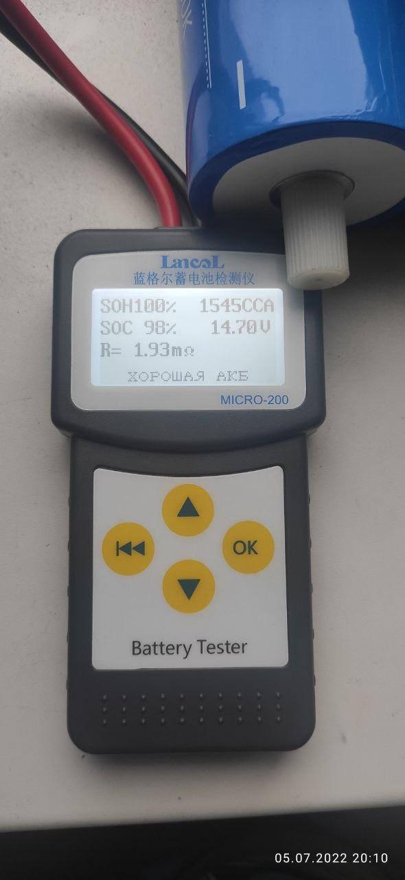

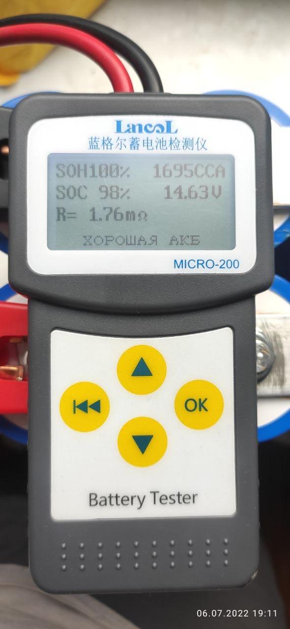

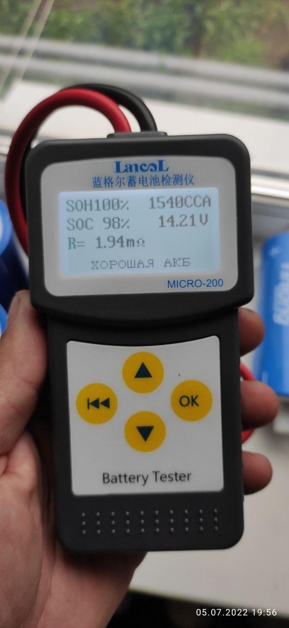

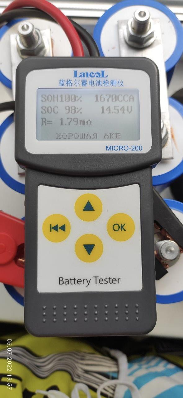

Бедолага вымпел57 пыжился на всю свою мощь и набил с 14,2 до 15 вольт считаные минуты.
Первый раз прогнал тестером перед зарядом
Второй раз после
Но есть небольшой нюанс. Вымпел показывает ровно 15В, тестер не более 14,7В.
внутреннее сопротивление достаточно низкое, пусковой ток смотрите на фото.

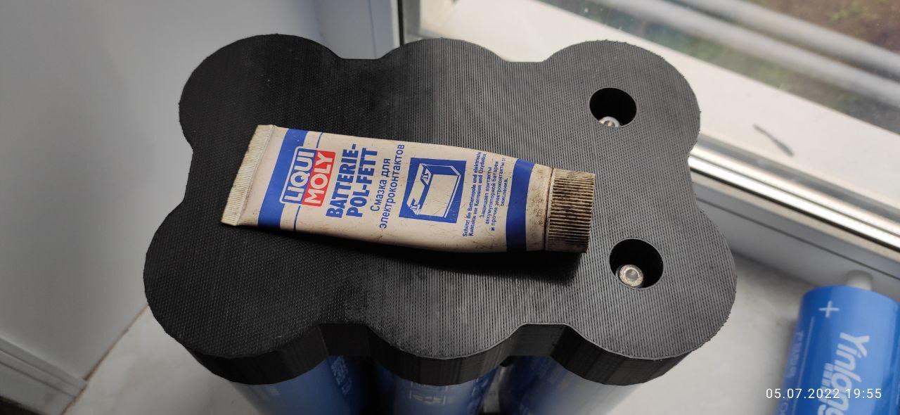

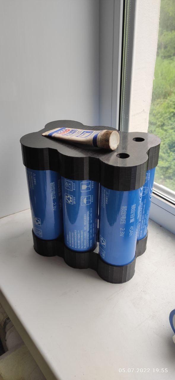

в готовом виде батарейка выглядит так

Все-таки электрика - наука о контактах. Пересобрал банки, результат ниже 0ED5FEC1-CD0F-4D5C-8345-5F89F2C93603.thumb.jpeg.0b64f183df3ad591c80db9bfb1164efb.jpegF9612653-1E02-4556-BD28-B1C104FE9E49.thumb.jpeg.acbbdb6ac6eddd16b4ca7d0bb1970e49.jpeg

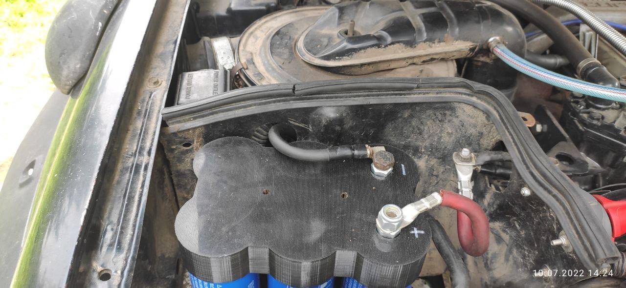

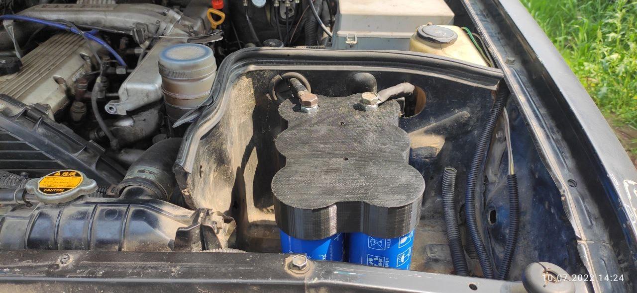

Итак, пару дней назад закинул аккумы под капот.
Добавил диод в цепь контроля генератора, теперь 14,7В вместо 13,8.
чтобы ни было включено, вольтаж не опускается ниже 14,5. При запуске двигателя стрелка штатного вольтметра даже не шевелится. Лебедку под нагрузкой пока не проверил, но на холостом ходу крутится адски. Вентилятор отопитель, стеклоподъемники работают как будто второе дыхание открылось.
E1F808B8-D4B5-4571-811F-28206E96D376.thumb.jpeg.b482fb9ef8b7e2f1a31c28a2396d1a68.jpeg414A30CA-FF57-4FFB-A018-98980C92A3B5.thumb.jpeg.a01fec2248b7b4c6341d65f63a5216db.jpeg
Аккумы временно в таком положении, собираюсь распилить и уменьшить ванны.

Когда себе настраивал генер сделал 15.3в. Да, электрика ожила хорошо)
А зачем уменьшать ящики? Я себе в один ящик две эти сборки поставил и всё гуд, второй ящик можно пользовать под компрессор или хранения различного ЗИПа или жидкостей. К томуже если их подрезать, то уплотнения к капоту уже неподойдут, будут откровенные щели.
15 минут назад, dendrovosek сказал:
У меня в планах замена хдт на фт, причём с сохранением компрессора кондиционера и Йорка. Бошка сильно шире на фт и карман придётся резать под компрессор кондиционера. О переносе в одну ванну думал, возможно так и сделаю. Вес все равно двух секций меньше одного аккумулятора
