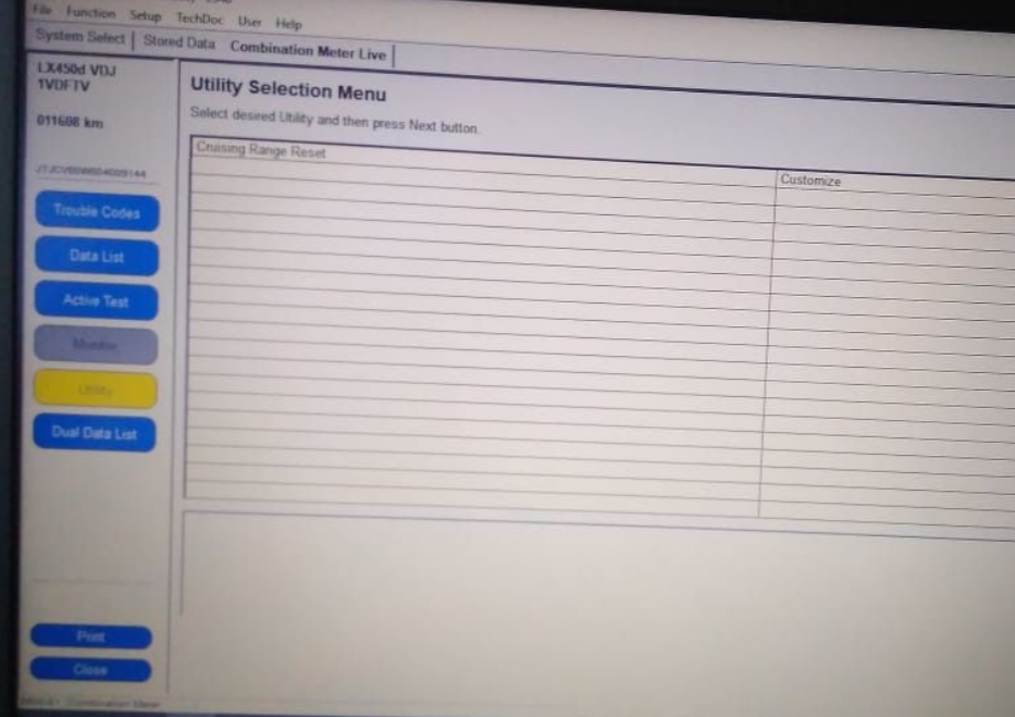

    На дроме была статья об установке допбака на дизельный LX, там приборку не победили по причине отсутствия нужных переключений в этом разделе
    Источник: https://www.drom.ru/reviews/lexus/lx450d/1227232/158502/
    Может глянуть у себя на предмет присутствия каких либо опций там
    Да , надо лезть смотреть .

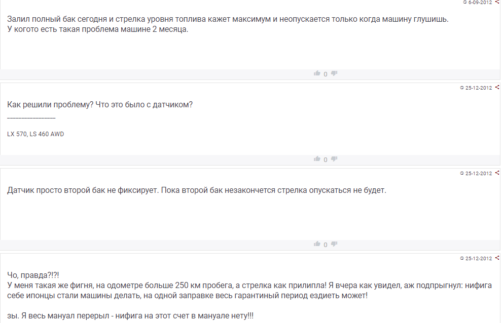

    да оно понятно, там суть не в этом, просто в тупик загнало, что какие-то видят 140 литров топлива и считают всё от него, а именно текущий уровень топлива, у кого то видит и считает что уровень, что запас хода от основного, несмотря на наличие с завода второго, а у кого уровень показывает по основному, а запас вместе с дополнительным. Выходит заводской недопил в частности по приборке.
