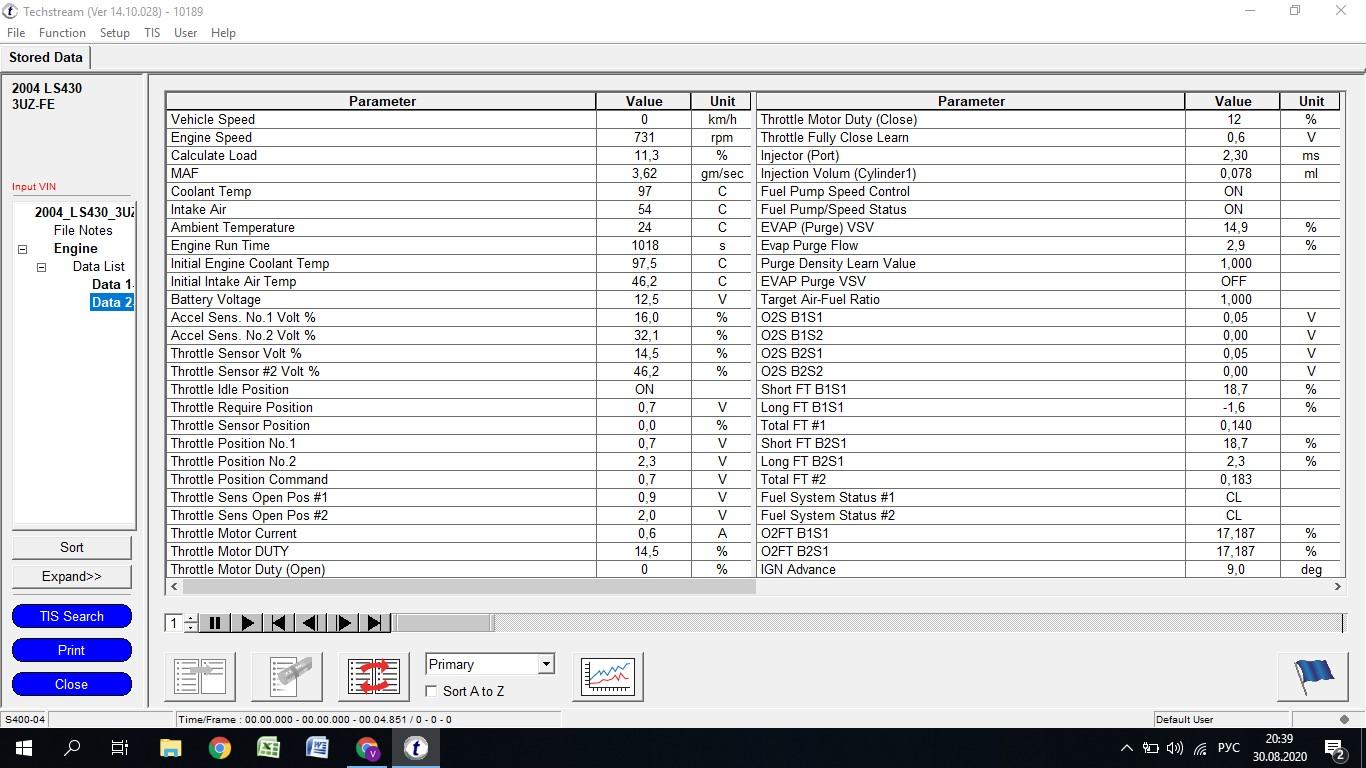

vvr 433 Откуда: Барнаул Машина: TLC HZJ78 1HDT 40", Tacoma 3UZ, УАЗ #35 Опубликовано: 30 августа 2020 Вот параметры на холостых во время нормальной работы: Вверх Поделиться сообщением Ссылка на сообщение Поделиться на других сайтах
bbn 619 Откуда: novosib Машина: z22a #36 Опубликовано: 30 августа 2020 2 часа назад, vvr сказал: нормальной работы ты знаешь, тут что то не так, я конечно могу ошибаться, но я не помню такого, что бы параметр TFT показывал такие цифры, как у тебя. Обычно состав смеси колышется около единицы., т.е. 0.9 -1.1 допустимые показания на хх, а 0.140 -0.183 мне кажется жопа какая-то. Условно total fuel trim - TFT это показатель отклонения от стихеометрии, то есть оптимального соотношения воздух-топливо. Принято что соотношение 14.7 к 1 считается оптимальным и обозначается 1. Прикинь состав смеси при показаниях 0.183 - по моему ваще чо папало. Вверх Поделиться сообщением Ссылка на сообщение Поделиться на других сайтах
vvr 433 Откуда: Барнаул Машина: TLC HZJ78 1HDT 40", Tacoma 3UZ, УАЗ #37 Опубликовано: 31 августа 2020 А ты не путаешь Total FT с Targer Air-Fuel Ratio? Вверх Поделиться сообщением Ссылка на сообщение Поделиться на других сайтах
bbn 619 Откуда: novosib Машина: z22a #38 Опубликовано: 31 августа 2020 Тотал также как шорт и лонг фуель трим являются текущими параметрами, а таргет расчетным целевым. Я в данный момент листаю 470, так вот тфт рисует 1,012 и я честно говоря не могу придумать почему и откуда у тебя такие цифры. Единственное, например прошивка забита на разницу, на увеличение или уменьшение от единицы, но я с таким не сталкивался вообще. Вот полистай для интереса в сети картинки течстрима, интересно найдешь или нет такие цифры как у тебя. Это все наверное не относится к твоей проблеме, но сам по себе факт странный. Вверх Поделиться сообщением Ссылка на сообщение Поделиться на других сайтах
БроневичОК 317 Откуда: Где-то на белом свете Машина: ランドクルーザー BJ44 & BJ74, 駆けぬける歓び #39 Опубликовано: 31 августа 2020 Вот мурзилка c референсными значаниями от 2UZ, не думаю, что параметры сильно отличаются от 3UZ. TOTAL FT #1 - Idling: 0.5 to 1.4 TOTAL FT #2 - Idling: 0.5 to 1.4 05-41.pdf Вверх Поделиться сообщением Ссылка на сообщение Поделиться на других сайтах
vvr 433 Откуда: Барнаул Машина: TLC HZJ78 1HDT 40", Tacoma 3UZ, УАЗ #40 Опубликовано: 31 августа 2020 55 минут назад, bbn сказал: Единственное, например прошивка забита на разницу, на увеличение или уменьшение от единицы, но я с таким не сталкивался вообще. Да, наверное так и есть. Листаю сейчас старые scan data, там и минус 0,075 попадается. 59 минут назад, БроневичОК сказал: Вот мурзилка c референсными значаниями от 2UZ, не думаю, что параметры сильно отличаются от 3UZ. TOTAL FT #1 - Idling: 0.5 to 1.4 TOTAL FT #2 - Idling: 0.5 to 1.4 05-41.pdf 65 kB · 0 скачиваний Спасибо! Вверх Поделиться сообщением Ссылка на сообщение Поделиться на других сайтах
