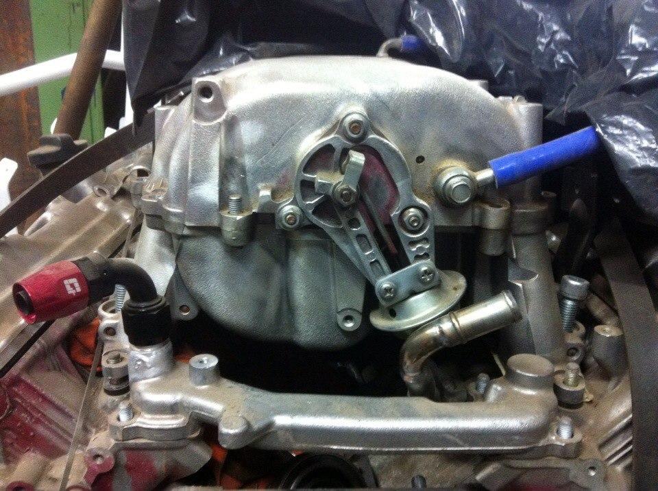

Ata-Alexandr 127 Откуда: Казахстан, Алма-ата Машина: UZJ80 vx-r #45 Опубликовано: 17 сентября 2020 Приветствую! Проверяли систему изменения длинны впуска? ASIC называется. Вверх Поделиться сообщением Ссылка на сообщение Поделиться на других сайтах
vvr 434 Откуда: Барнаул Машина: TLC HZJ78 1HDT 40", Tacoma 3UZ, УАЗ #46 Опубликовано: 17 сентября 2020 Если и проверял, то давно, при установке. Надо глянуть. Спасибо. Я что-то на форсунки стал подозревать. Обороты немного гуляют на холостых и чуть потряхивет. Вверх Поделиться сообщением Ссылка на сообщение Поделиться на других сайтах
