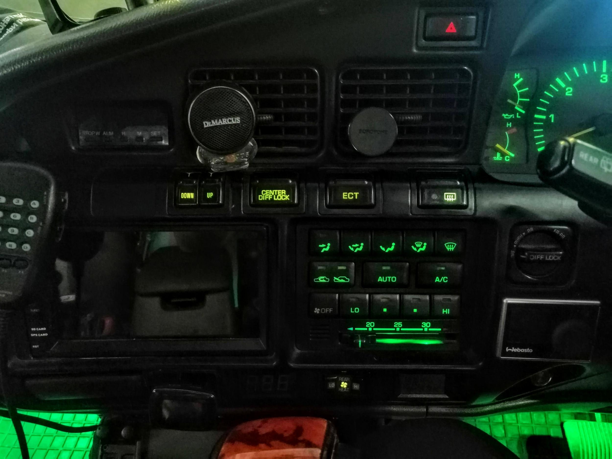

    Напиши название и модель.
    И ещё вопрос что за кнопка в одном ряду с "блокировкой", "обогревом стекла" и антенной с надписью ЕСТ?
    • Откуда: на Беларусь готовилось нападение
    • Машина: M270
    ECT включает "спорт" режим для АКПП - переключает передачи на более высоких оборотах, со-но расход больше и разгон до 100 за 6.5

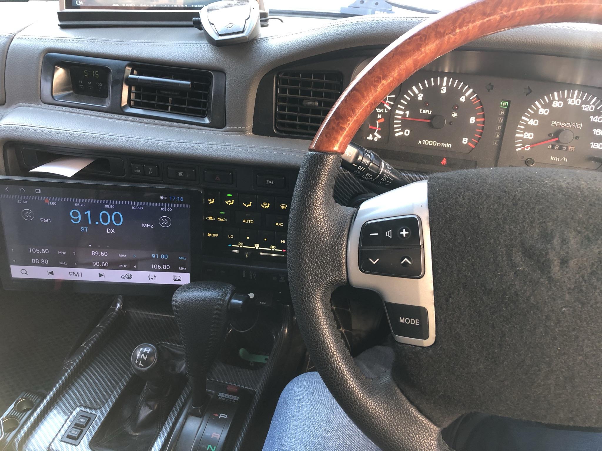

    Дополнительно приобрел и поставил дистанционное управление на руль.
    Фото можно?

    Надеюсь что не посчитают за рекламу :rolleyes: модель MARUBOX KD7099.
    По кнопке ECT правильно выше ответили. Пользуюсь ей по трассе на затяжных подъемах и серпантинах, крузак получше в гору заходит, не чахнет. Насчет огромного расхода не заметил. Но может не особо часто этот режим включаю.
    10 часов назад, lexa38RUS сказал:
    Фото можно?
    Вначале пульт на пластиковой лямке крепился на руле. Но после того, как определил его наиболее удобное для меня местоположение, лямку убрал и прикрепил на 3М скотч.

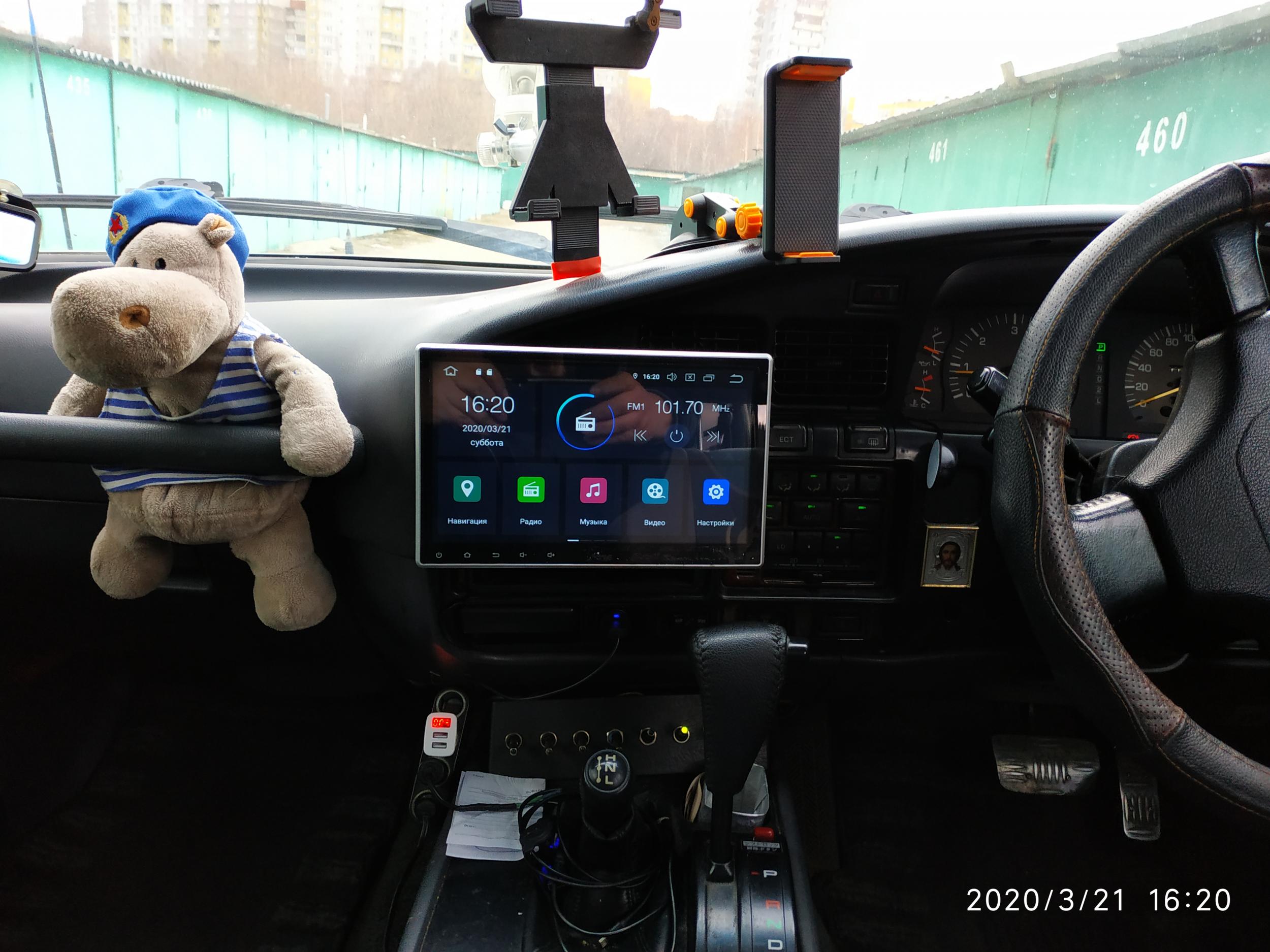

    А я вот так сделал. 10,2 дюйма...

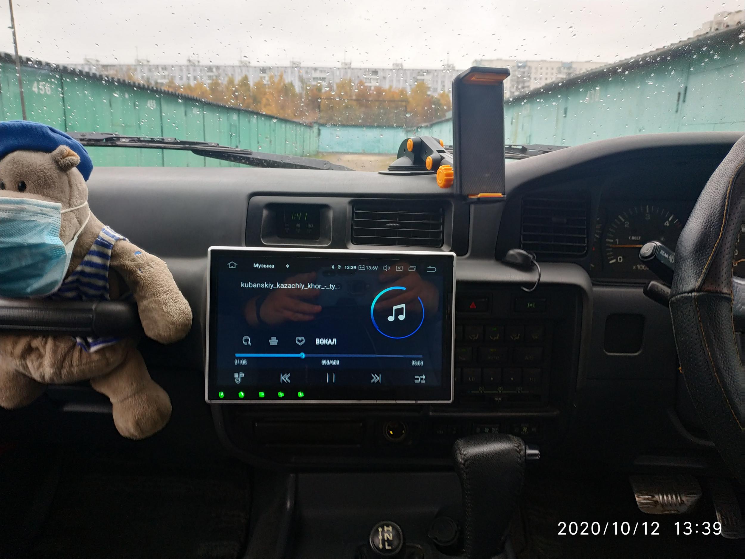

    А с начала так было....
