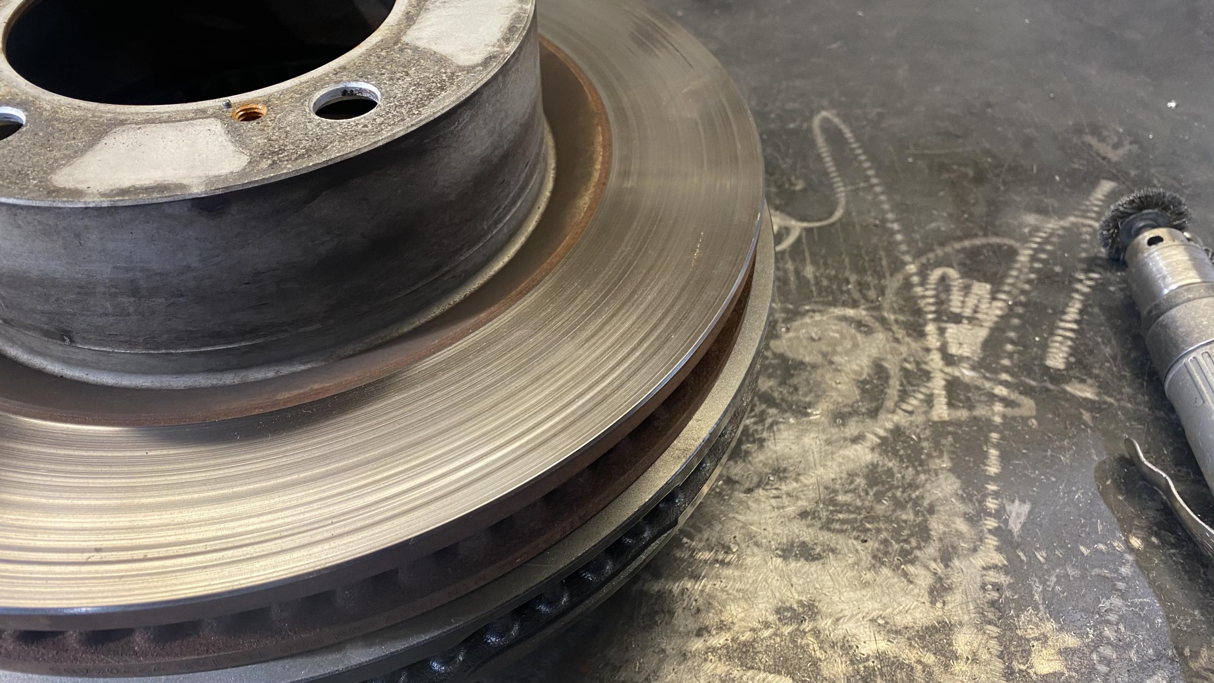

    Диски Брембо, смотрю без насечек и отверстий..с чем связан такой выбор?

    Несколько своих мыслей по поводу дисков без перфорации и насечек.
    Совсем недавно ушел от дисков с перфорацией и насечками (Ротора) к дискам с насечками (Дба). Переход был связан с плановой заменой дисков, никаких нареканий в работе не было, кроме одного,  колодки стирались очень быстро, но эффективность торможения была на высоте. Колодки брались специально под эти диски. Вообще, штатная тормозная система была полностью сменена на систему Ротора. После смены дисков совершенно ничего не изменилось - это я про качество торможения. В сравнении с 470м/Соткой, торможение в разы лучше!  Мне кажется,  что и обычные диски будут хорошо работать при исправной работе всех остальных компонентов системы. Возможно,  чуть хуже, но никак, как пишут многие, что тормоза - полный отстой (мнения гонщиков не в счет))   )

    14 минут назад, Drugan сказал:
    У меня такие честно отходили перед около 25 (дальше стали бить так, что проточка не спасала), зада хватило на около 55, передок отхаживал оставшиеся 30 на этой же серии только с перфорацией.
    1 час назад, Drugan сказал:
    На сайте брембо написано
    Цитата
    Диски Brembo Xtra имеют отверстия на тормозной поверхности, которые оптимизируют производительность на мокрой дороге, обеспечивают постоянное обновление фрикционного материала колодки и гарантируют быстрое торможение в любых условиях.
    Те это означает , что колодки будут быстрее изнашиваться .
    Ну и читал много в инете , что народ жалуется на повышенный шум от тормозов с дисками с насечками и перфорацией. А Лексус это в первую очередь комфорт , а потом уже все остальное.
    Поэтому я сделал осознанный выбор на гладкие диски.

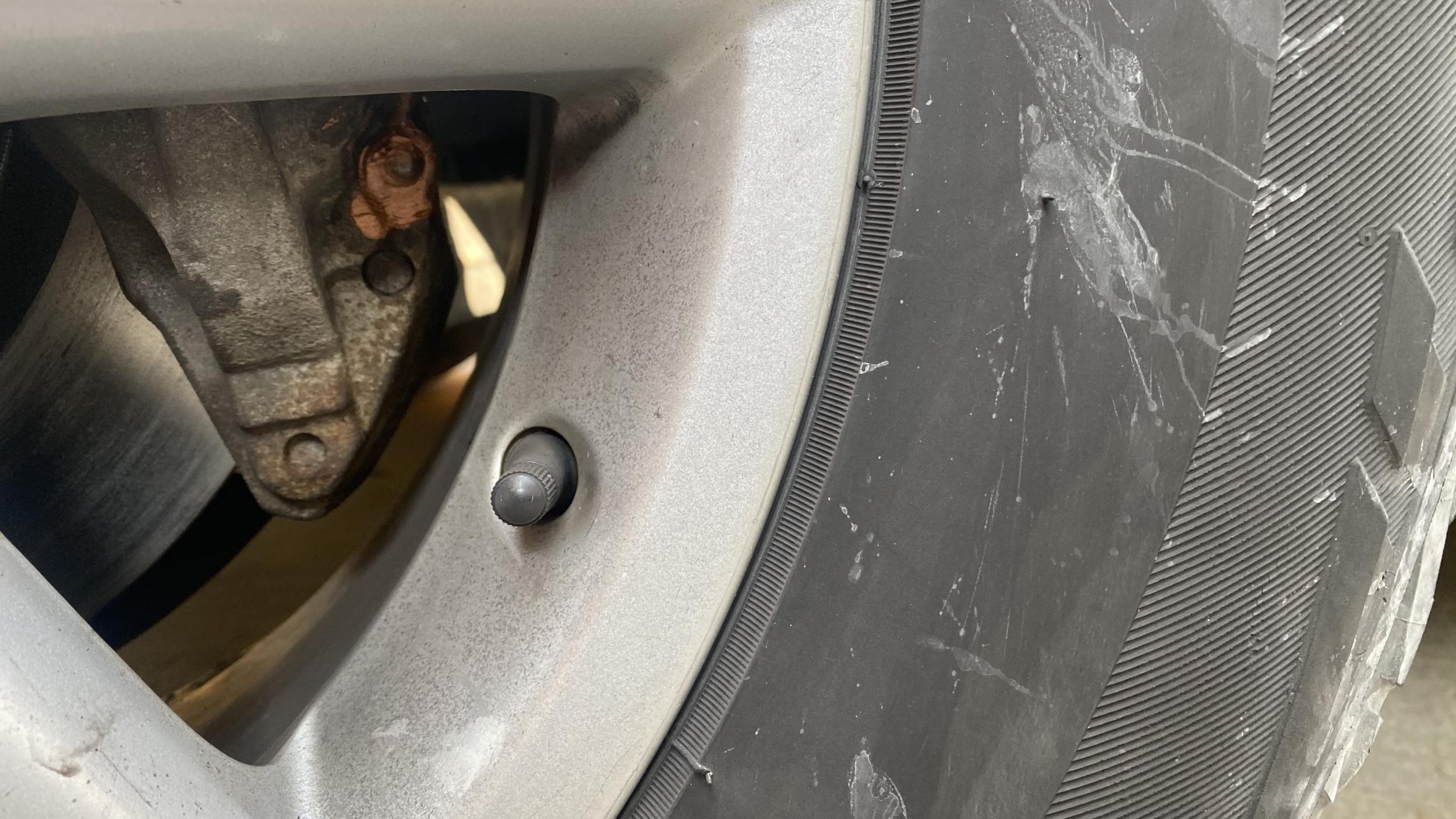

    3 минуты назад, M@ks сказал:
    Да и под новые тормоза не подойдут колесные диски 18"
    Точно ?
    Я на 100ку примерял 355 диски с суппортами 200ки . в 18 е входили отлично .

    13 минут назад, M@ks сказал:
    сосед зимнюю резину на 18-х родных дисках от предыдущего поколения спокойно катает на последнем экскалибуре.

    2 часа назад, M@ks сказал:
    Сам лично не примерял,
    Разница в диаметре 15 мм. Те суппорт надо отодвинуть на 7,5 мм . Между диском и суппортом мм 15 точно есть .
