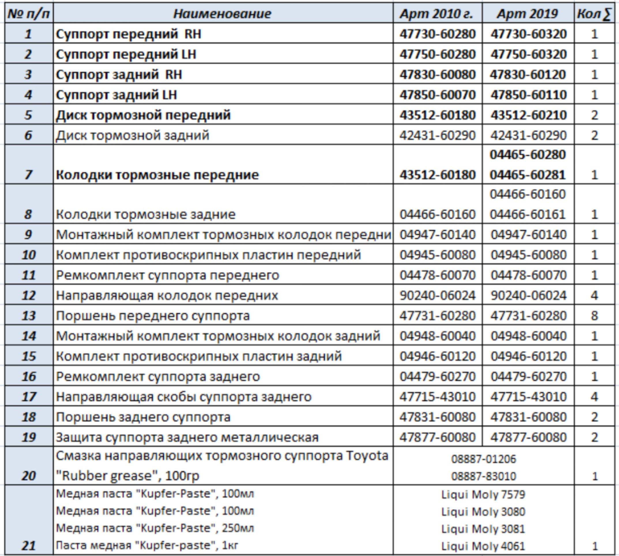

    Было время детальней разобраться в вопросе замены элементов тормозной системы на рестайлинговую, для наглядности накидал табличку на предмет соответствия элементов тормозной системы 2010-2019 г.в.
    Получается, что на LX-570 2019 г.в. изменились только передние диски, передние колодки и все суппорта, однако при том, что задние тормозные диски и колодки остались без изменения, номера задних суппортов изменены. Собственно в этом и вопрос- кто нибудь знает каким изменениям  подвергнуты задние суппорты или же они одинаковые и просто произошла замена артикула производителем на новый, по передним тормозным колодкам такой же вопрос? Знаю, что суппорта встают, вопрос задаю для того, чтобы определиться своим задним суппортам ТО сделать или взять с рестайла сразу.

    На последнем рестайле основная фишка - другая калибровка системы усилителя тормозов. Замена в лоб, слабо поможет.

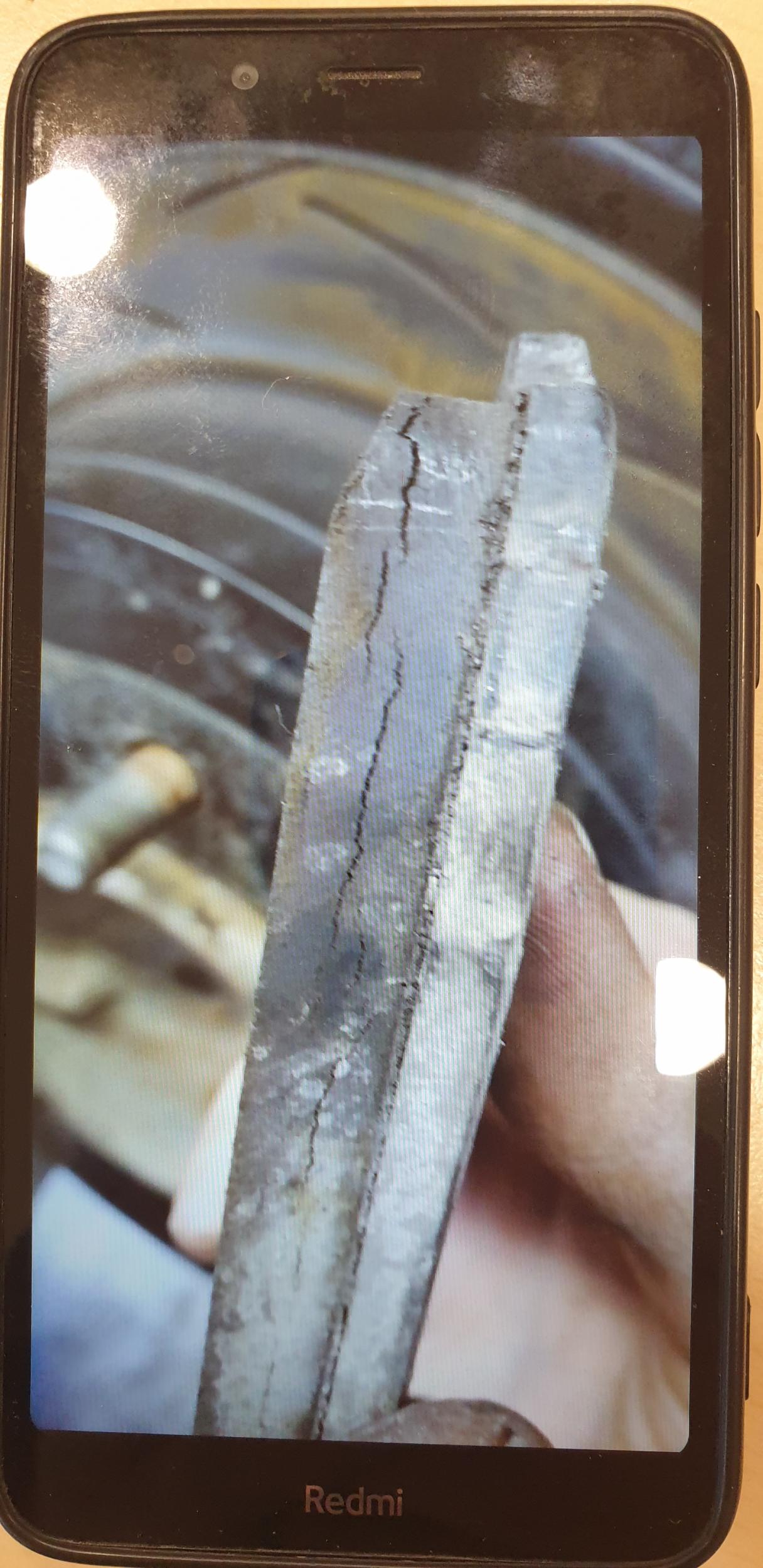

    В копилку знаний. На ТО у дилера обнаружили растрескивание задних тормозных колодок. 10 тыс км назад были заменены тормозные диски на ДБА и колодки на зеленые Хавки. Пока предположений несколько, дилер говорит, что колодки бракованные, а продавец колодок, что дилер накосячил и это заклинивание и перегрев, хотя мне в заказ нарядах стабильно пишут обслуживание суппорта и смазку направляющих. Есть возможность посмотреть на другой машине как повели себя колодки, тк меняли одновременно с аналогичными комплектами от одного поставщика. Но так то жесть с этим тюнингом, раньше не сталкивался))
    Здесь явный клин одной направляющей( об этом говорит не паралельность) , и растрескивание от перегрева,
       а заказ наряды как забор, чо хошь можно написать.

    25 минут назад, Nemo.1011 сказал:
    Во ездаки пошли, заклинившие тормоза не чувствуют.... а потом крузак не едет надо ЧИП.
    Толи в прошлом толи в позапрошлом году  заклинил поршень в суппорте до сервиса ехал 500км только колодка сточилась но не потрескалась. Думаю колодки левак.

    29 минут назад, Den74ru сказал:
    Ну писать и делать это как бы немного разное .
