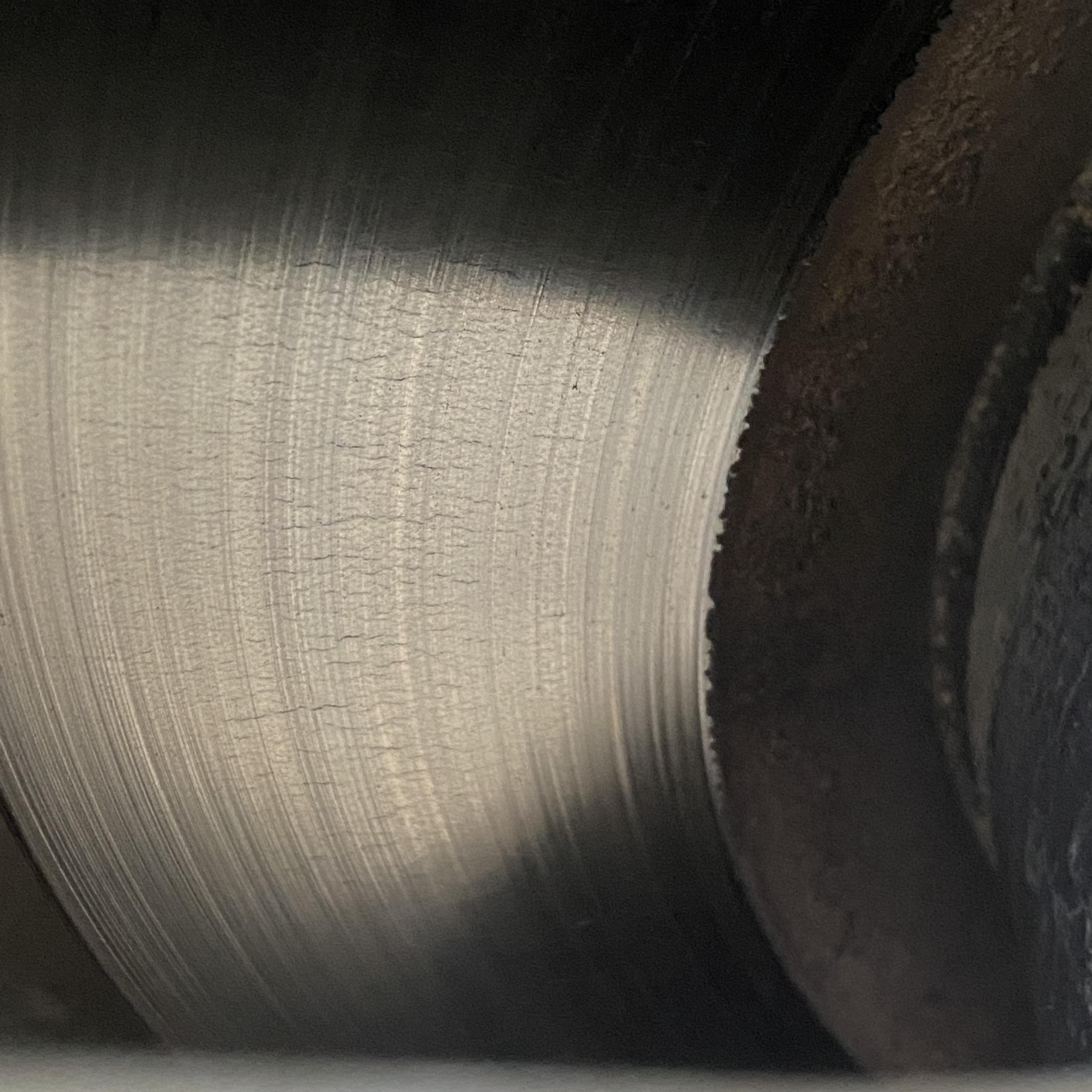

    Чета кинул взгляд сегодня на диски и увидел вот это.
    Теперь вот думаю - это нормально или диски говно  или подделка ?:think:

    1 час назад, AZIAT сказал:
    подделка
    Лазерная маркировка была? Я дважды отправлял назад, приходили без неё, причём поставщик был один и тот же. На сайте Брембо пишут про то, что все диски они маркируют, вне зависимости от серии.
    К слову - на задние колодки скрипуны одеваюсь?
    Нл трещины какие то действительно нехорошие. У меня их не было даже по износу. Были синие, поведенные, изношенные, но без трещин,  что такие же как у тебя, что с перфорацией.
    4 минуты назад, Alexrepin77 сказал:
    да вроде все было

    1 минуту назад, AZIAT сказал:
    все было
    Ага, есть, видно. Тогда фиг знает, особенно если по обоим дискам так. Если по одному, может попросту и брак какой.
    Только что, Alexrepin77 сказал:
    оба передних.
    8 минут назад, Alexrepin77 сказал:
    Погуглил чуток - пишут что такие трещины нормально, это типа от перегрева тормозов и если нет биений при торможении , то типа не стоит волноваться.
    Последние 10 дней сынок на машине за рулем был- сказал тормоза говно на лексусе. :dead:

    16 минут назад, AZIAT сказал:
    У меня в гараже 6 комплектов убитых, но не на одном такого нет. Я думаю, что это не очень хорошо особенно в горах.  Именно поэтому и хочу на тундру что-то более радикальное.

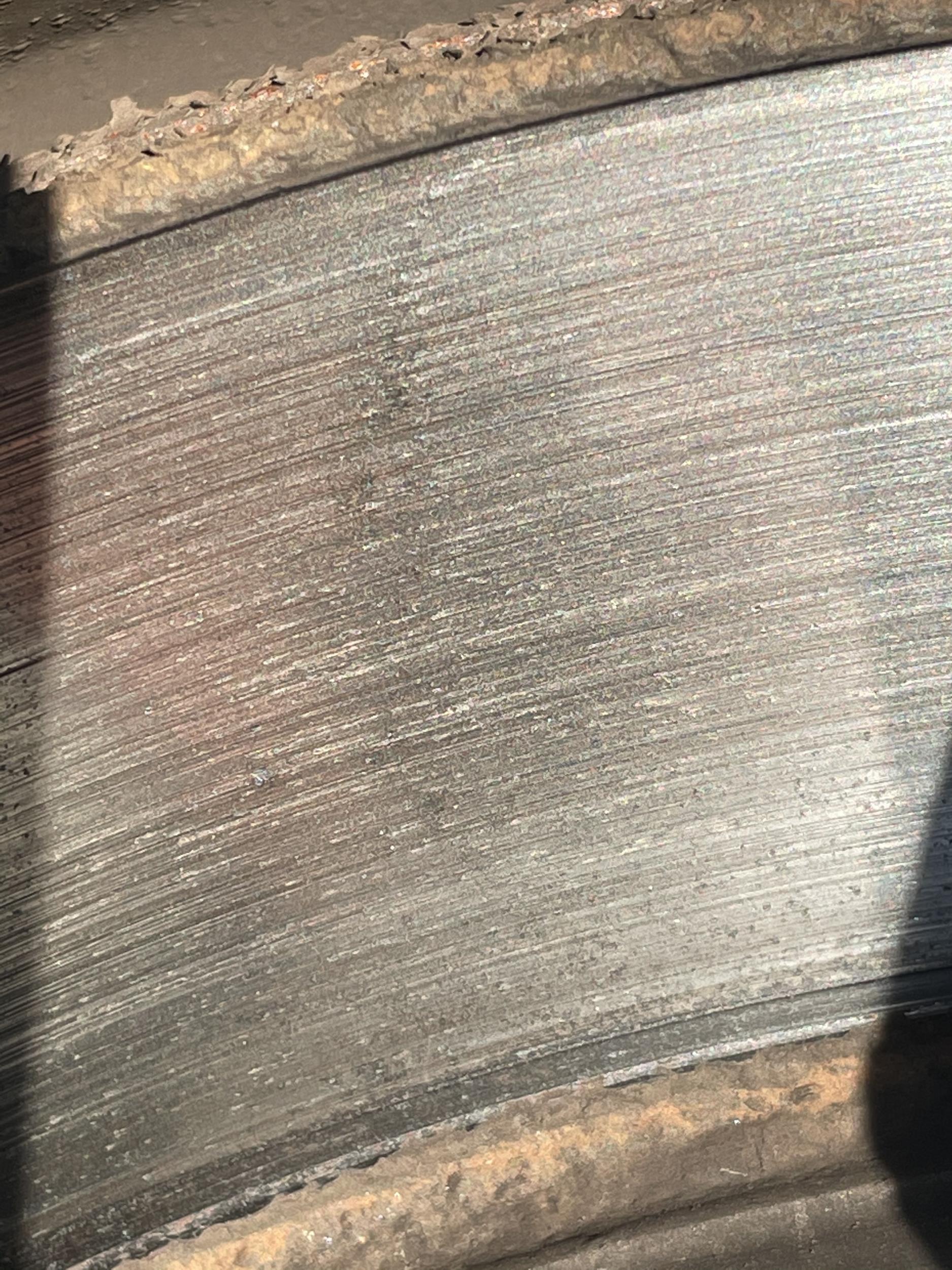

    Ща на задних гляну, у меня Брембо самая дешёвая серия.

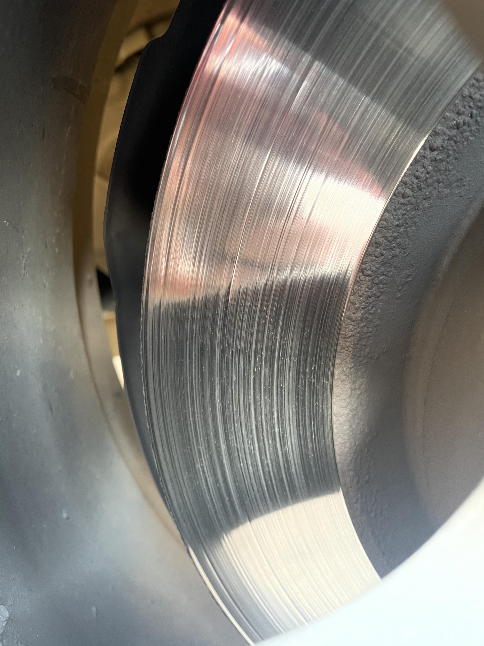

    Как-то так.
    А это передние, родные исчо, и по блеску видно, что они получше работают. Всё обслужено с обильной смазкой под пыльники.
