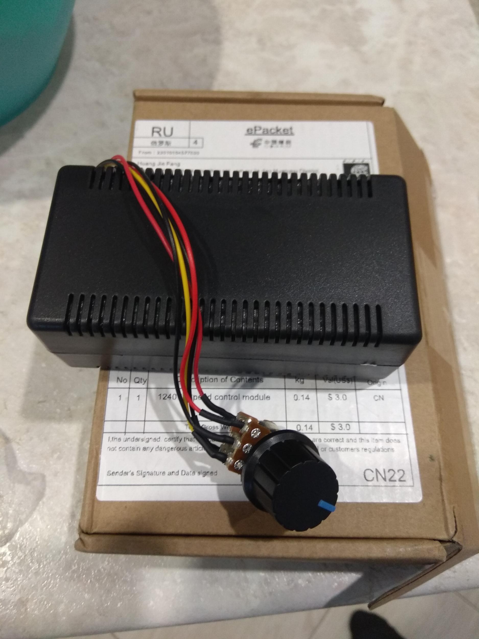

slef 1 Откуда: Тюменская область Машина: hilux surf LN130 #22 Опубликовано: 3 ноября 2020 Спасибо всем ответившим. Я понял что дроссель можно изготовить самому. На что наматывается обмотка, чем залить эпоксидкой или чем другим? Вверх Поделиться сообщением Ссылка на сообщение Поделиться на других сайтах
Andru714 186 Откуда: Екатеринбург Машина: 4RUNNER130 2LT #23 Опубликовано: 3 ноября 2020 (изменено) 44 минуты назад, slef сказал: Я понял что дроссель можно изготовить самому. Начните с готовых изделий - дроссель от дрл лампы 250вт, трансформатор тока типа http://www.cztt.ru/TOP_066_I.html только брать 200/5, естественно все что найдется без вложений. А можно похардкорить - намотать на внутреннее кольцо подшипника любого например задней полуоси они то у всех уже в хозяйстве припрятаны))) Если двигатель перестанет звенеть а будет звенеть дроссель тогда его залить эпоксидкой. Если не лень, то найти от телевизера ссср формфактор типа ТП1203, раздербанить, взять одну пару полуколец склеить и на нее намотать как на тор провод монтажный медный 1-1,5квмм. Попробуйте сперва с резистором штатным поиграться как альтернатива дросселю, он есть, он уже закреплен в нужном месте, к нему идут провода..., может маломальской RC цепи хватит чтобы сгладить пики электромагнитной силы чтобы убрать со слуха звон, да и на динамики треска меньше пролезет. Изменено 3 ноября 2020 пользователем Andru714 Вверх Поделиться сообщением Ссылка на сообщение Поделиться на других сайтах

pog-t34 8 Откуда: около иркутска Машина: toyota hilux LN106 3L бодик +50 подвеска+75мм тапки 33х12,5х15 пары 4,875 LOCK RICHT сзади , лебедь 9500 и шнорк оба троффикс #25 Опубликовано: 4 ноября 2020 02.11.2020 в 19:48, slef сказал: Подключил Китайский регулятор по второй схеме Andru 714. Все работает регулирует плавно, но давольно сильный звук как зуммер, слышен при работе двигателя и даже при движении. В самом регуляторе вроде так звенеть не чему, в двигателе отопителя тоже . Вопрос к Pog- t 34 есть ли у него такой звук? Нет у меня все тихо. Ни каких звуков и нет наводок на радио. Вверх Поделиться сообщением Ссылка на сообщение Поделиться на других сайтах

ездец 28 Откуда: Чебоксары Машина: мазденыш, 130 кз-те #28 Опубликовано: 4 ноября 2020 (изменено) 9 часов назад, pog-t34 сказал: Нет у меня все тихо. Ни каких звуков и нет наводок на радио. у тех которые рекомендовали частота всего 200гц. там есть чему звенеть. Конечно же надо ченибудь за 20кгц. Лучше за сотню. Да емкости с индуктивностью делаются смешных размеров. На али все это есть. ПиСи. На меринах 500-600 такая приблуда стоит специальным блоком прям на улитке. Задатчик в салоне управляет постоянным напряжением этой приблудой. Чинил неоднократно. Изменено 4 ноября 2020 пользователем ездец Вверх Поделиться сообщением Ссылка на сообщение Поделиться на других сайтах

slef 1 Откуда: Тюменская область Машина: hilux surf LN130 #36 Опубликовано: 6 ноября 2020 Да ёпрст! Такая приблуда звенит? У меня точно такая на 40 а. Звенит, подключал по схеме я выше писал, помехи на радио и противный звук. Вверх Поделиться сообщением Ссылка на сообщение Поделиться на других сайтах
Andru714 186 Откуда: Екатеринбург Машина: 4RUNNER130 2LT #37 Опубликовано: 6 ноября 2020 18 часов назад, biosstr сказал: Я такой попробовал пока на вентиляторе для компа с питанием от аккума. Пищания не было. Но и нагрузка маленькая и запитано было не от бортовой сети машины... Это его (вентилятора для компа) штатный режим, во время импульса разгоняется, во время паузы отдыхает, мотор то бесколлекторный. Так организовано регулирование скорости в мощных блоках питания 300W 12В фирмы MeanWell. Вверх Поделиться сообщением Ссылка на сообщение Поделиться на других сайтах

segamega 8 Откуда: Краснодар Машина: Вишневый 4runner 130 3vze #39 Опубликовано: 17 января 2021 (изменено) Кому будет интересно: Движковый переменный резистор на 100К( лучше найти на 50) 100р :http://ali.pub/5h99yb Сам шим регулятор 530р: http://ali.pub/5h9a8t дополнительно куплен резистор на 50КОм. Шим пищит, необходимо перепаять конденсатор С3 на меньшую ёмкость, впаял 680пикофарад, частота повысилась писк пропал. месяц работы всё ок. Переменный резистор приклеил за место родного регулятора в панель, в общем как сток, только плавная регулировка Изменено 17 января 2021 пользователем segamega 1 Вверх Поделиться сообщением Ссылка на сообщение Поделиться на других сайтах
