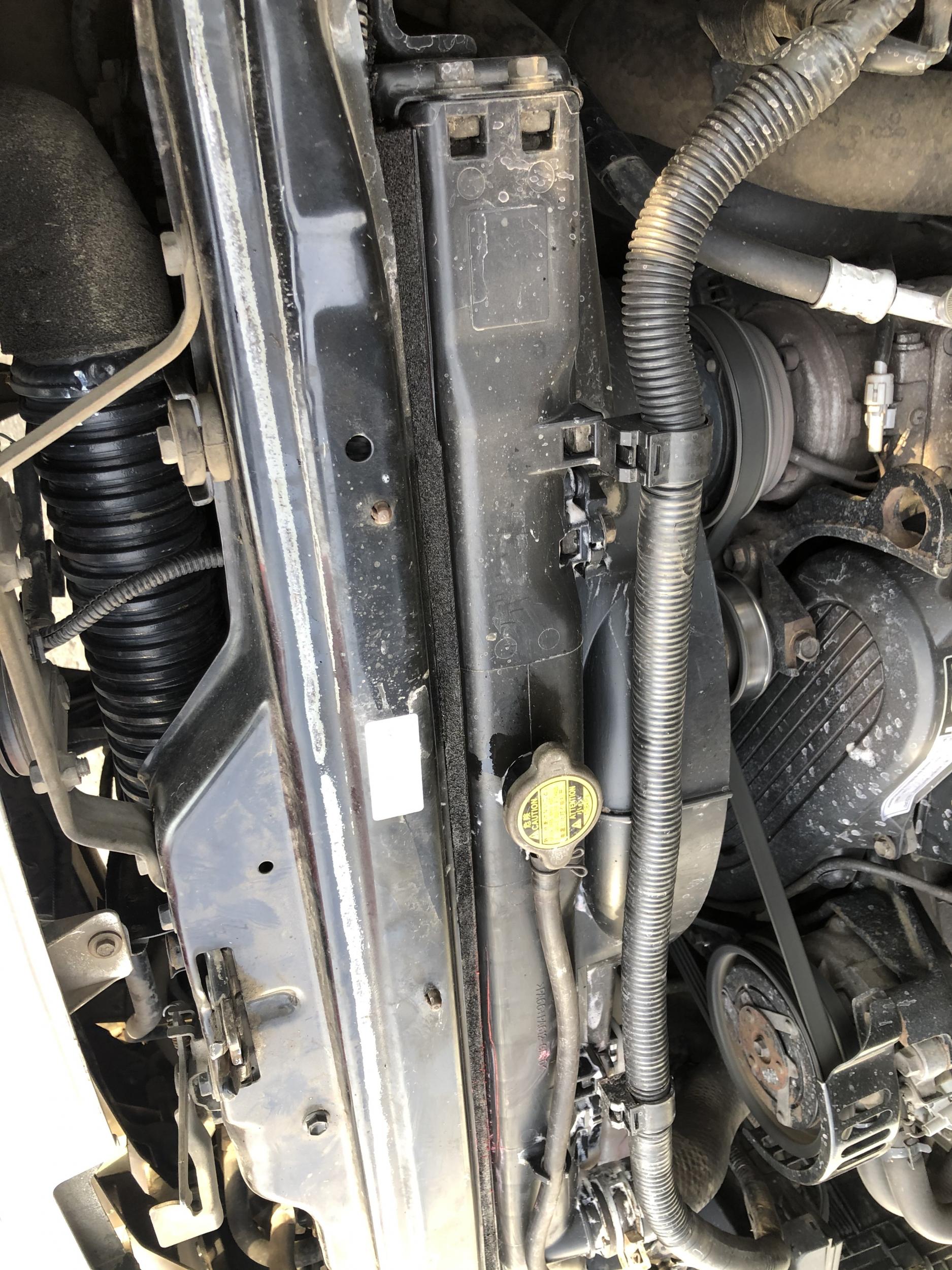

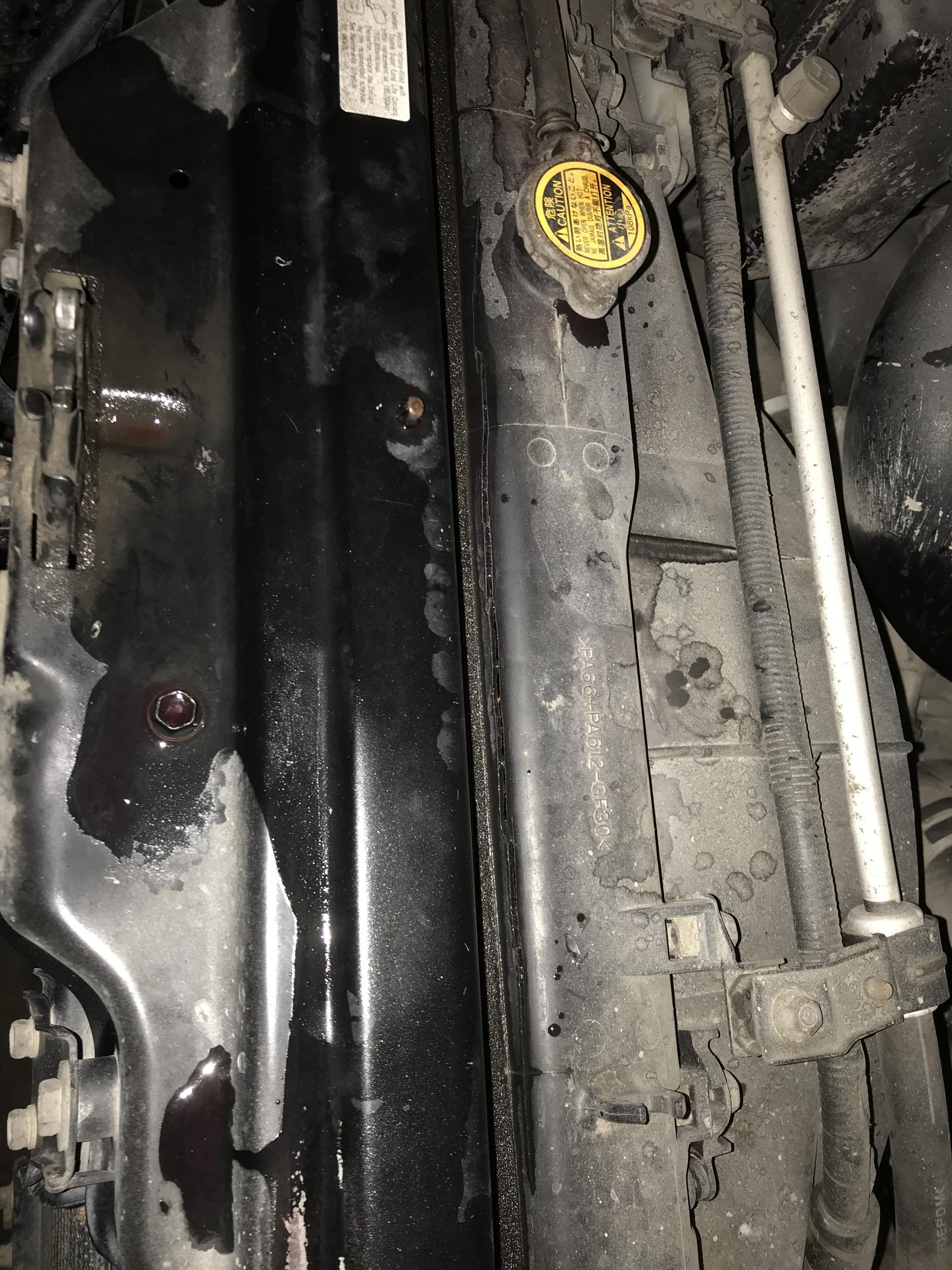

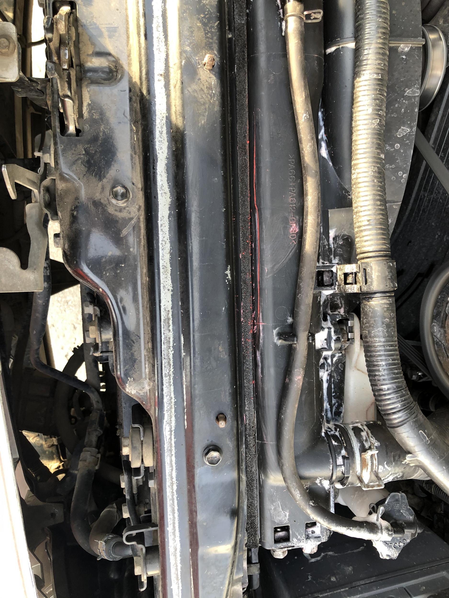

    Нужен коллективный разум. На TLC 100 2006г.в. 1HDFTE потек радиатор! Неожиданно однако. Верхняя часть или планка, не знаю как назвать. Сюда прикладываю и фото и схема из каталога. По схеме из каталога - та часть, которая обозначена MARK. А на фото - красным мелом отмечено. Какие советы? Пробовать запаять? Есть предложения в инете. Заменить? Тогда какой именно - с разборки, родной или альтернативный? Родной около 60 тыс., а альтернативный от SAT от 12 до 25 тыр....

    Заехал к тем, кто паяет радиаторы. Говорят, что этот верхний бачок пластмассовый можно заварить пластмассой пистолетом. Что скажете?
    Если гарантию дадут более менее длительную, то что не попробовать? У меня такой стоит в запасе - латунь целая, а верхний бачок пластмассовый с трещинами.
    Я себе новый поставил,а старый лежит.Верхний бачок целый был.
    • Откуда: Люберцы
    • Машина: Lx450d
    Где то слышал, что варить пластик бесполезно. Себе поставил китайский, 3й год полет нормальный. Термостат сразу замени, он давление не отработал
