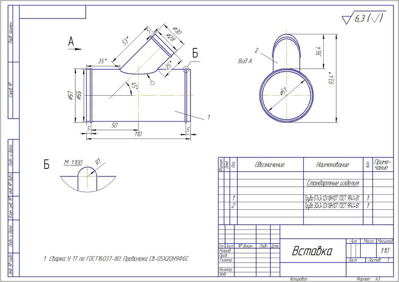

    Иногда вспоминаю эту тему и в преддверии регулировки клапанов, решил замутить тройник вместо прямой вставки, которую делал год назад, и пустить воздух на EGR, заранее отмыв его от какашек. Хочу поиграть с показаниями расхода топлива и шумности работы ДВС. Все в принципе устраивает, но чисто ради эксперимента, верну EGR, запитав его с впускного тракта. Много хомутов и отводов городить не хочу, пошел по пути минимизации материалов и простоты сборки. Конечно сделал чертежик с тройником и закупил трубку L500 D28. Размеры снимал с трубки EGR и заслонки. Скоро придут прокладки и вперед..... как говорится. Ну и может кому понадобится, вот чертеж тройника.
    • Откуда: Вологда
    • Машина: TLC 100 4.2TD, Злобная НИВА
    У меня вот такой вопросик!
    Вместо клапана ЕГР уставят проставку с отводом!
    А кто то оставляет клапан разворачивает его отводом в сторону радиатора и подключает его так же патрубку дроселя.
    Т.е. чистый воздух будет поступать тогда когда клапан ЕГР открывается. Т.е. не нарушая работу системы ЕГР!

    1 час назад, Саня FRAER сказал:
    На драйве тема: https://www.drive2.ru/l/5295396/
    Да, верно, чистый воздух будет брать с патрубка от фильтра.

    58 минут назад, NICOS сказал:
    А почему цель клапан ЕГР убрать полностью?
    Вы ведь можете изготовить отдельно трубку с фланцем для установки в родной клапан ЕГР с просто разворотом его! Надо еще будет удлинить трубки у ваккума!

    2 часа назад, NICOS сказал:
    Что то я не догоняю. Комплектик хорош собой, но! Почему квадратная вставка это не клапан EGR,а раз это не клапан то к чему вообще тогда этот бульбулятор?  Я так понимаю, если делать обход, то использовать клапан EGR по назначению. :russian_ru:
    • Откуда: Усинск
    1 час назад, anter708 сказал:
    У всех разные мнения, кто то оставляет клапан, как и я. Кто то делает проставку и этот комплектик для желающих внедрить такой вариант.
