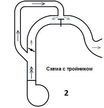

Kareland 11 Откуда: Чехия Машина: LC100, 1HD FTE #1326 Опубликовано: 14 декабря 2018 привет пожалуйста посоветуйте какой вариант удаления егр клапана подходит для моего типа двигателя. несколько раз я все здесь прочитал.... но не все понял...мой русский не очень хорош. у меня есть 2003 год уже с пятиступенчатой коробкой передач. на данный момент у меня только отключен вакуумный шланг от клапана. кто-нибудь, пожалуйста, будь таким очень хороший и выводы решения для этого варианта двигателя здесь написал. ...может быть, также другие как я буду ценить https://photos.app.goo.gl/W9ukBGa2HdV6MUcR7 большое спасибо Вверх Поделиться сообщением Ссылка на сообщение Поделиться на других сайтах
nav7700 36 Откуда: Город у моря Машина: HDJ101K, KZJ95W #1327 Опубликовано: 14 декабря 2018 8 минут назад, Kareland сказал: привет пожалуйста посоветуйте какой вариант удаления егр клапана подходит для моего типа двигателя. несколько раз я все здесь прочитал.... но не все понял...мой русский не очень хорош. у меня есть 2003 год уже с пятиступенчатой коробкой передач. на данный момент у меня только отключен вакуумный шланг от клапана. кто-нибудь, пожалуйста, будь таким очень хороший и выводы решения для этого варианта двигателя здесь написал. ...может быть, также другие как я буду ценить https://photos.app.goo.gl/W9ukBGa2HdV6MUcR7 большое спасибо Шланг вакуума назад подключите. Вам однозначно установка тройника, как описывалось выше. Простая заглушка трубы ЕГР - для первой модели 1HD-FTE. У вас вторая модель 1HD-FTE. Установка тройника +глушение патрубка ЕГР. При этом клапан ЕГР остается в работе. В 25 Ноябрь 2018 г. в 05:26, PashKent сказал: Спасибо всем кто поделился опытом! Себе пробовал глушить ЕГР шариком в вакуумную магистраль - не понравилась жесткая остановка движка, да и CHECK зажигался (машина ТЛК 100 1HD-FTE 1999г.в.). У вас случайно тачка не переоборудована навесным движки второго поколения (электро дроссельная заслонка и т.д..)? У меня чек не загорался. У меня первого поколения. Может быть фото выслали бы, и стало ясно все. На первом поколении чек не загориться, и работа движки настолько заметно-жесткой не станет при глушении шариком или отключения трубы ЕГР вообще. 1 Вверх Поделиться сообщением Ссылка на сообщение Поделиться на других сайтах
kazantip 40 Откуда: Айхал Якутия Машина: TLC 100 1HD-FTE #1328 Опубликовано: 14 декабря 2018 Ребята, подскажите, у меня ЕГР уже лет пять (примерно 70 тыс.км) заглушен наглухо проставками, без тройника, заслонка эл.управляемая, ЕГРкулер, турбина с управляемой геометрией, машина 2001 года из Европы. Какие могут быть последствия такого глушения ? Изминений в работе и чеков нет ! Вверх Поделиться сообщением Ссылка на сообщение Поделиться на других сайтах
Kareland 11 Откуда: Чехия Машина: LC100, 1HD FTE #1329 Опубликовано: 14 декабря 2018 спасибо! этот вариант, да? больше ничего не нужно... Боюсь....:) .....решил кто-то новый другой клапан на байпасе? Вверх Поделиться сообщением Ссылка на сообщение Поделиться на других сайтах
nav7700 36 Откуда: Город у моря Машина: HDJ101K, KZJ95W #1330 Опубликовано: 14 декабря 2018 2 часа назад, kazantip сказал: Ребята, подскажите, у меня ЕГР уже лет пять (примерно 70 тыс.км) заглушен наглухо проставками, без тройника, заслонка эл.управляемая, ЕГРкулер, турбина с управляемой геометрией, машина 2001 года из Европы. Какие могут быть последствия такого глушения ? Изминений в работе и чеков нет ! Может быть у вас снята сама круглая тарелка (бронзовая) с дроссельной заслонки, просто напросто ее уже нет. Поэтому чек не горит. Или мозги перепрошиты у эбу. Вверх Поделиться сообщением Ссылка на сообщение Поделиться на других сайтах

Kareland 11 Откуда: Чехия Машина: LC100, 1HD FTE #1333 Опубликовано: 15 декабря 2018 Я не все понял снова Не нужен клапан на байпасу? .........для безопасности? ... никто не установил? и правильно понял, что только байпас сделат и заслепить выхлоп...да? (schema s trojnikom 2.) большое спасибо и много поздравлений из Чешской Республики! Вверх Поделиться сообщением Ссылка на сообщение Поделиться на других сайтах

Barbus 18 Откуда: Ступино Машина: ЛК 100 #1335 Опубликовано: 16 декабря 2018 В 14.12.2018 в 13:47, Kareland сказал: спасибо! этот вариант, да? больше ничего не нужно... Боюсь....:) .....решил кто-то новый другой клапан на байпасе? У меня именно так, чек не горел и не горит. ЕГР был заглушен прежним владельцем, но без тройника. Я установил тройник. Машина 2007 г. Вверх Поделиться сообщением Ссылка на сообщение Поделиться на других сайтах
NICOS 89 Откуда: Усинск Машина: TLC-100, 1HD-FTE, 2007 #1336 Опубликовано: 16 декабря 2018 6 минут назад, Barbus сказал: У меня именно так, чек не горел и не горит. ЕГР был заглушен прежним владельцем, но без тройника. Я установил тройник. Машина 2007 г. Ну, а впечатления? Вверх Поделиться сообщением Ссылка на сообщение Поделиться на других сайтах
Barbus 18 Откуда: Ступино Машина: ЛК 100 #1337 Опубликовано: 16 декабря 2018 А ничего не изменилось.....Поскольку ЕГР уже был заглушен, то конечно я не мог почувствовать изменений в работе дрыгателя. Просто теперь стало спокойнее от того, что воздуха всегда хватит))) Вверх Поделиться сообщением Ссылка на сообщение Поделиться на других сайтах
