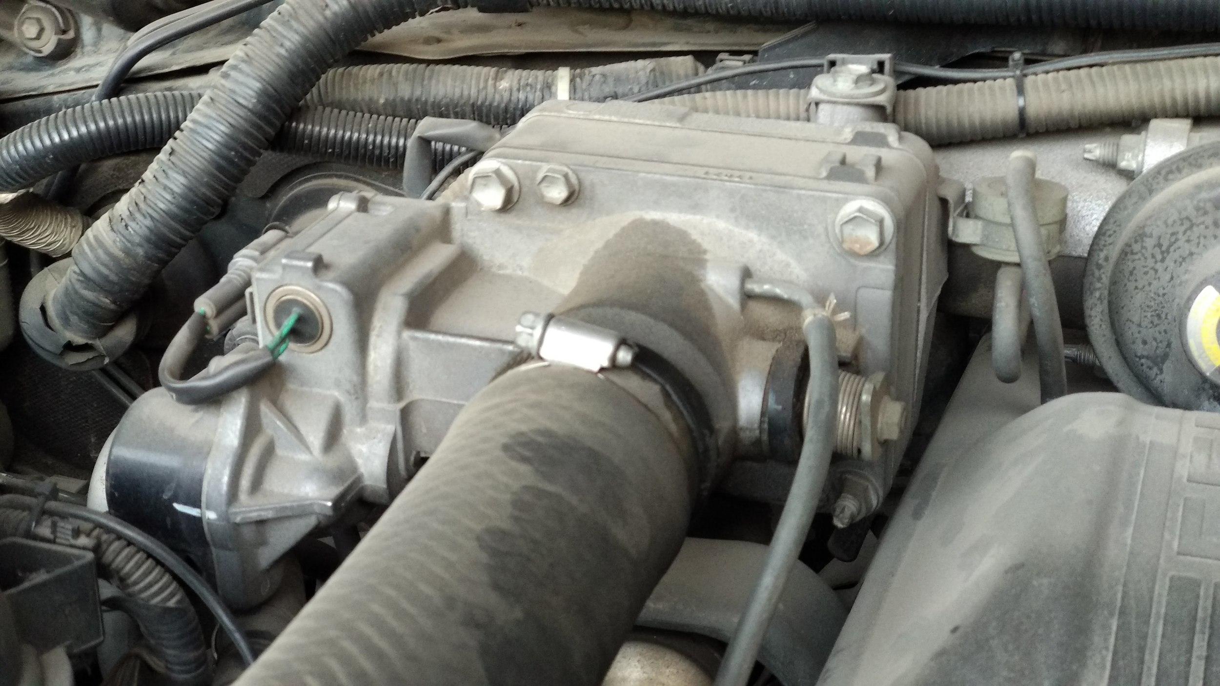

    Всегда думал, что обводную трубку делают не из-за клапана EGR, а из-за заслонки которая на малых оборотах почти закрыта.
    • Откуда: Усинск
    1 час назад, Arapov I сказал:
    Его вообще можно снять и поставть проставку.На 1 странице это все описано.На авсиралийских 100 его вообще нет,от слова совсем нет.
    Там нет, а у нас через него доп воздух подаётся:friends: и движек дышет полной грудью. У меня дышет с 2014г) На светофорах, все в зеркале
    16 минут назад, Wеst сказал:
    Из-за ЕГР, чтобы шмурдяк с пердежа не летел в горшки, а поступал чистый воздух

    Я не правильно изрёк свои мысли. Имел ввиду сам механизм клапана. Когда уже стоит заглушка на выпускном коллекторе.
    • Откуда: Усинск
    18 минут назад, Wеst сказал:
    Ухххх, начнем сначала) При проектировании этого двигателя, производитель учел, что для смесеобразования, часть воздуха будет подаваться из фильтра, а часть из отработанных газов. Если мы ставим заглушку на отработанные газы (или глушим шариком), а заслонка остаётся в прежнем положении в определенных режимах работы, в этих режимах будет обогащенная топливом смесь, не прибавляющая мощности, т.к. недостаточно окислителя. Я конечно не крупный специалист, но мои мозги пришли к этому. Как ни как заканчивал автотранспортный техникум,,  в России)

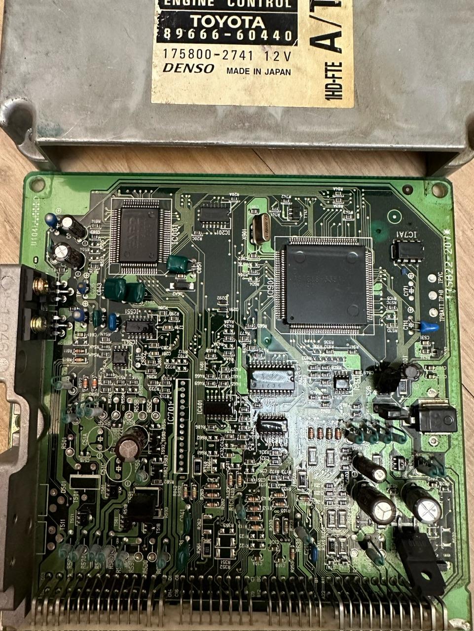

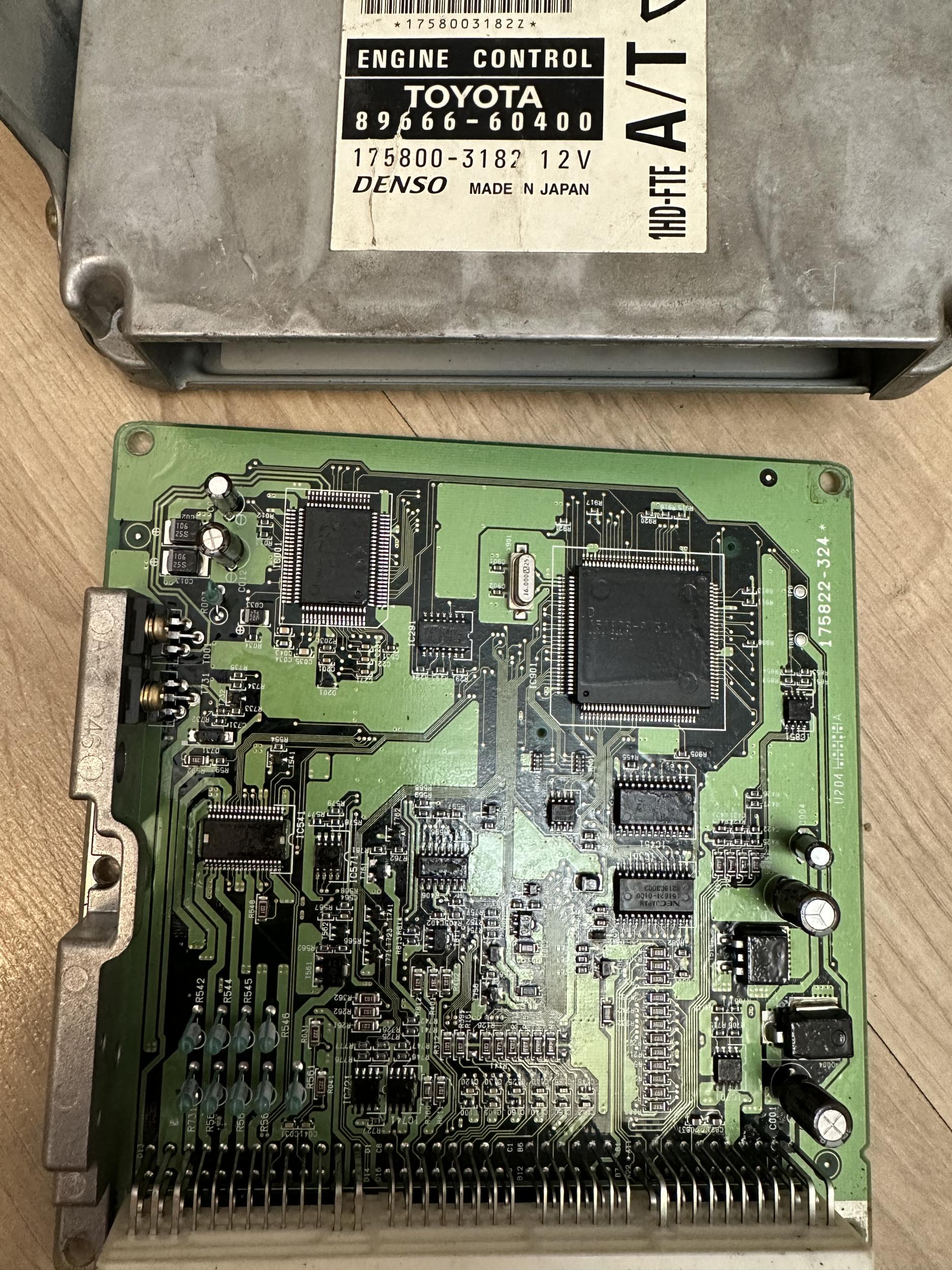

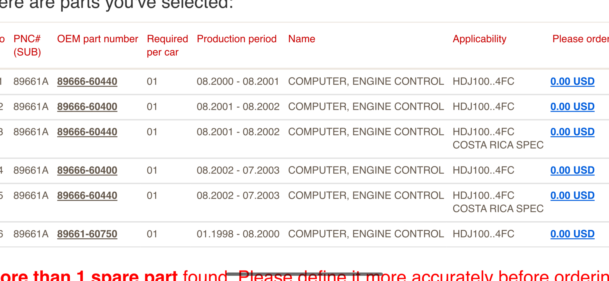

    Коллеги, приветствую!
    На форуме периодически упоминается об отсутствии ЕГР на австралийской версии дизельной сотки и существовании такого ЭБУД, который работает сразу без ЕГР.
    Каталог Toyota выдает две версии ЭБУД для моей европейской сотки (2003 год, акпп 4 ступени, ЕГР с охлаждением, турбина с изменяемой геометрией): 89666-60400 (обычный) и 89666-60440 (COSTA RICA SPEC).
    Нашел оба таких блока, вскрыл. Нутрянки совсем разные.
    Есть какие-нибудь мысли насчет особенной версии для Коста Рики?

    11.01.2021 в 10:02, arbus сказал:
    Это комплектация с таблички.
    Я её проверил по вин коду.
    И по каталогу подтвердилась.
    Может мы разные каталоги смотрим?
    https://www.toyodiy.com/parts/g_G_2007_TOYOTA_LAND+CRUISER_HDJ100L-GNAEZ.html
    Вот - никаких ЕГР
    https://www.toyodiy.com/parts/p_G_2007_TOYOTA_LAND+CRUISER_HDJ100L-GNAEZ_2501.html
    Вот по этой комплектации смотрите какой ЭБУД стоял.
    Это Европейская 100 без ЕГР с завода. Леворукая.

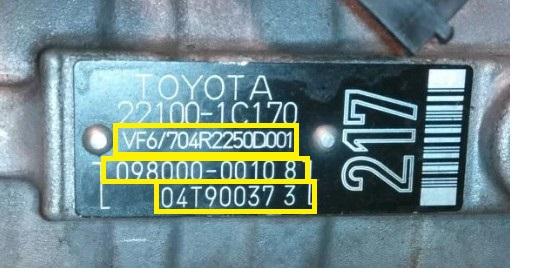

    Там даже номера на табличках могут различаться.
    Я когда свой ТНВД лет пять назад в ремонт отвозил, то при установке на денсовский стенд механик вбивал в систему номер из таблички. Я задал вопрос чем могут различаться: в ответ было произнесено типа "ЭТО СЕКРЕТ ДЕНСО". Могут различаться в каких-то мелких деталях. И после настройки на стенде параметры записываются в ПЗУ ТНВД. На вопрос может ли быть отличие в номерах табличек ЕГР-ной и без ЕГР-ной версии механик ответил что скорее всего они будут разними и в соответствием с этим номером система будет производить настройку насоса. Сама настройка заключается в том что сначала тестируются показатели насоса, а затем стенд корректирует значения до заводских и этии значения уже записываются с ПЗУ.
    • Откуда: Ступино
    • Машина: ЛК 100
    Дополню мысль которую хотел донести.
    Если даже удасться найти мозги от БЕЗ ЕГРН-ой сотки, то для правильной работы двигателя, в любом случае, потребуется табличка, фото таблички или данные этой таблички с "правильными" номерами для настройки насоса на стенде. Только тогда ваш двигатель будет работать в том режиме, на который настроены мозги ЭБУ от без ЕГРН-ой сотки.
