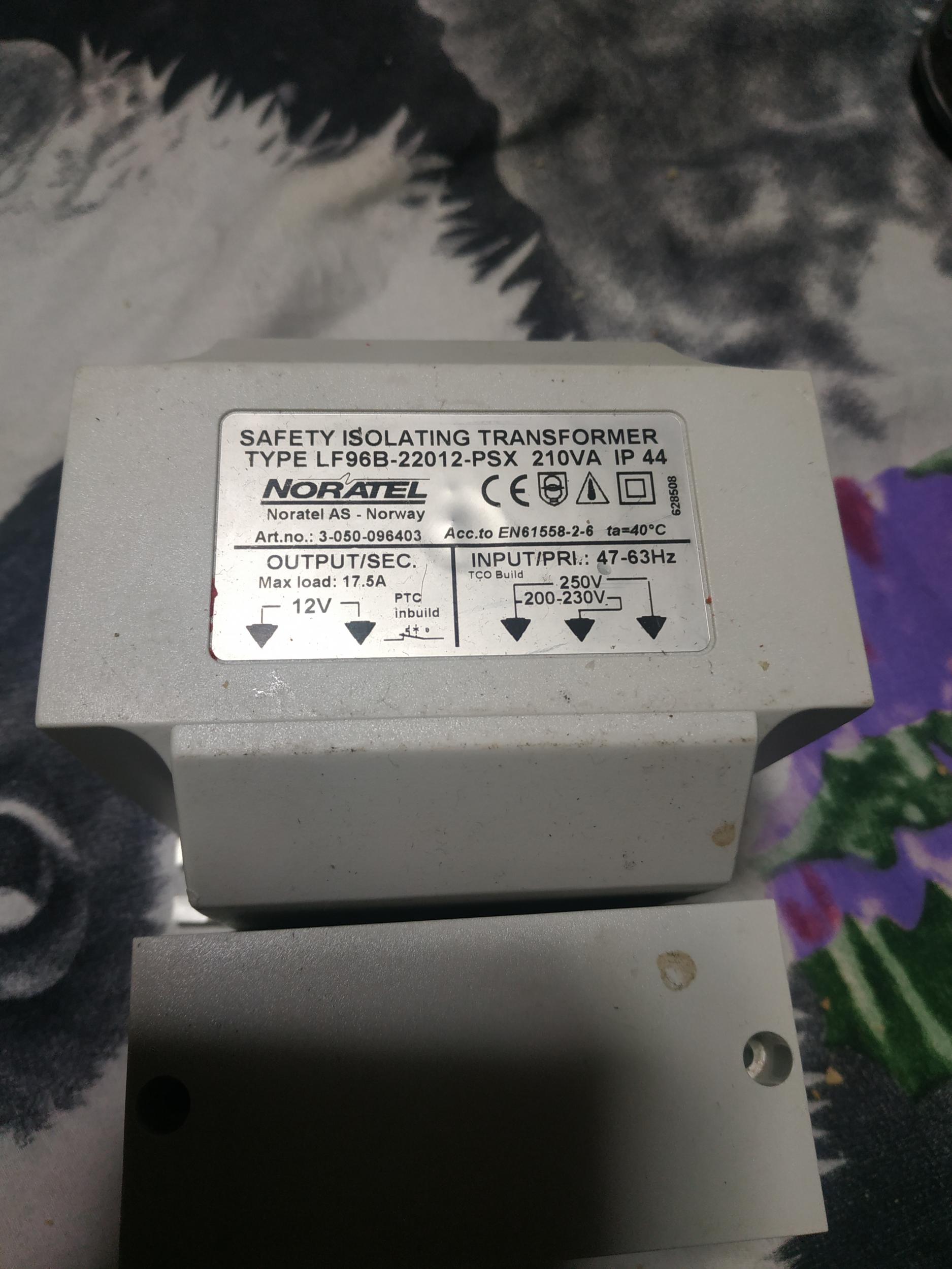

А можно сетевой на 220 Вольт сделать из Макиты аккумуляторной?

1 час назад, swyazist сказал:
можно так
Вот такую переделку как осуществить? Есть подходящая АКБ, без дела простаивает. На Ютюбе есть?

1 минуту назад, Андрей-312 сказал:
Да вполне можно, если Шурик на 9 - 14вольт. Изготовление простое из корпуса изымается вся группа батареек и подключить кабель на плюс и минус.

2 часа назад, АлСан сказал:
Можно,Саныч16069356825353775808423147747884.thumb.jpg.b307601fd2822fd2d9dcac8d102cabfb.jpg
У меня трансформатор классный есть.:imageproxy::buzz:
