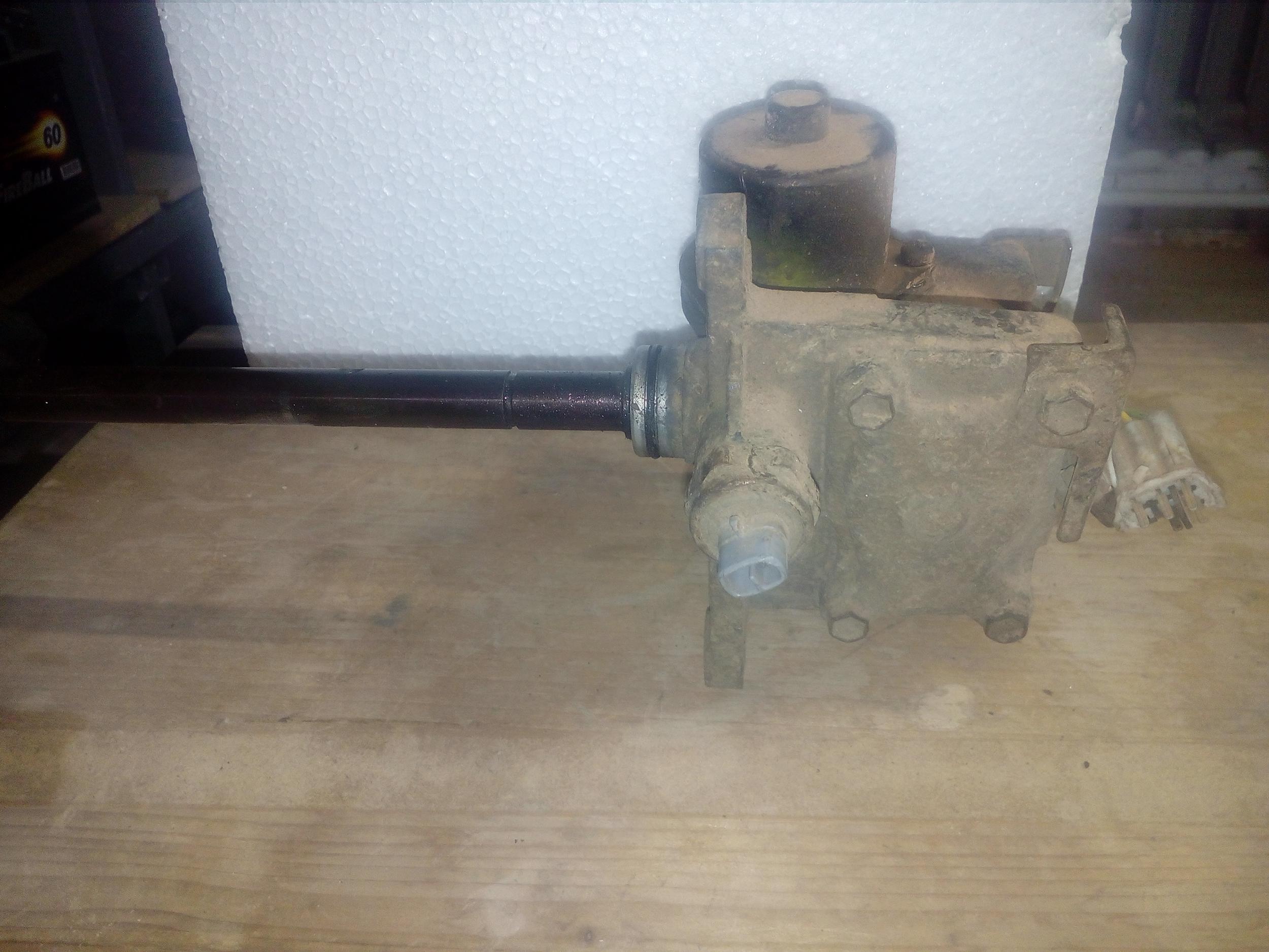

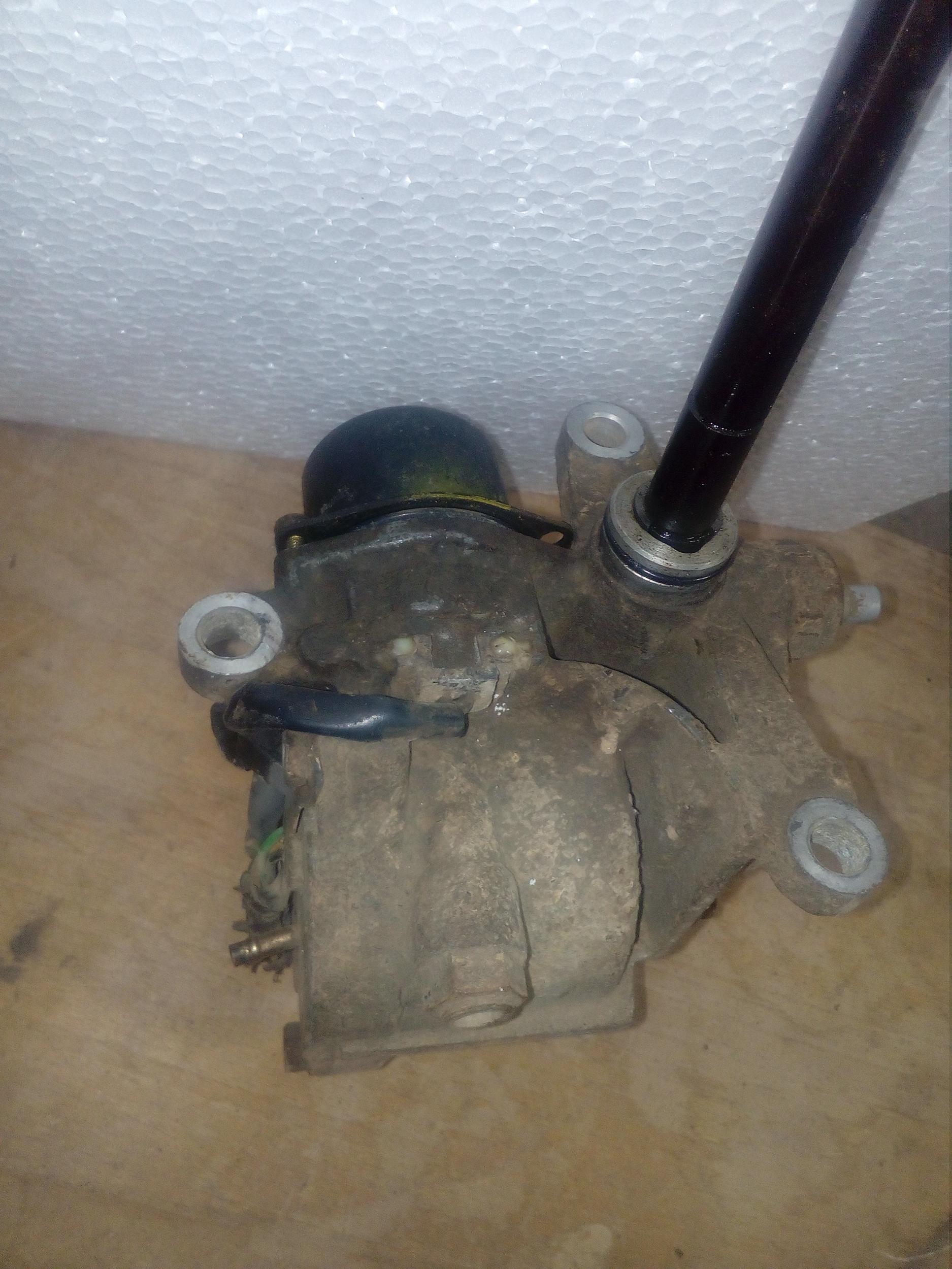

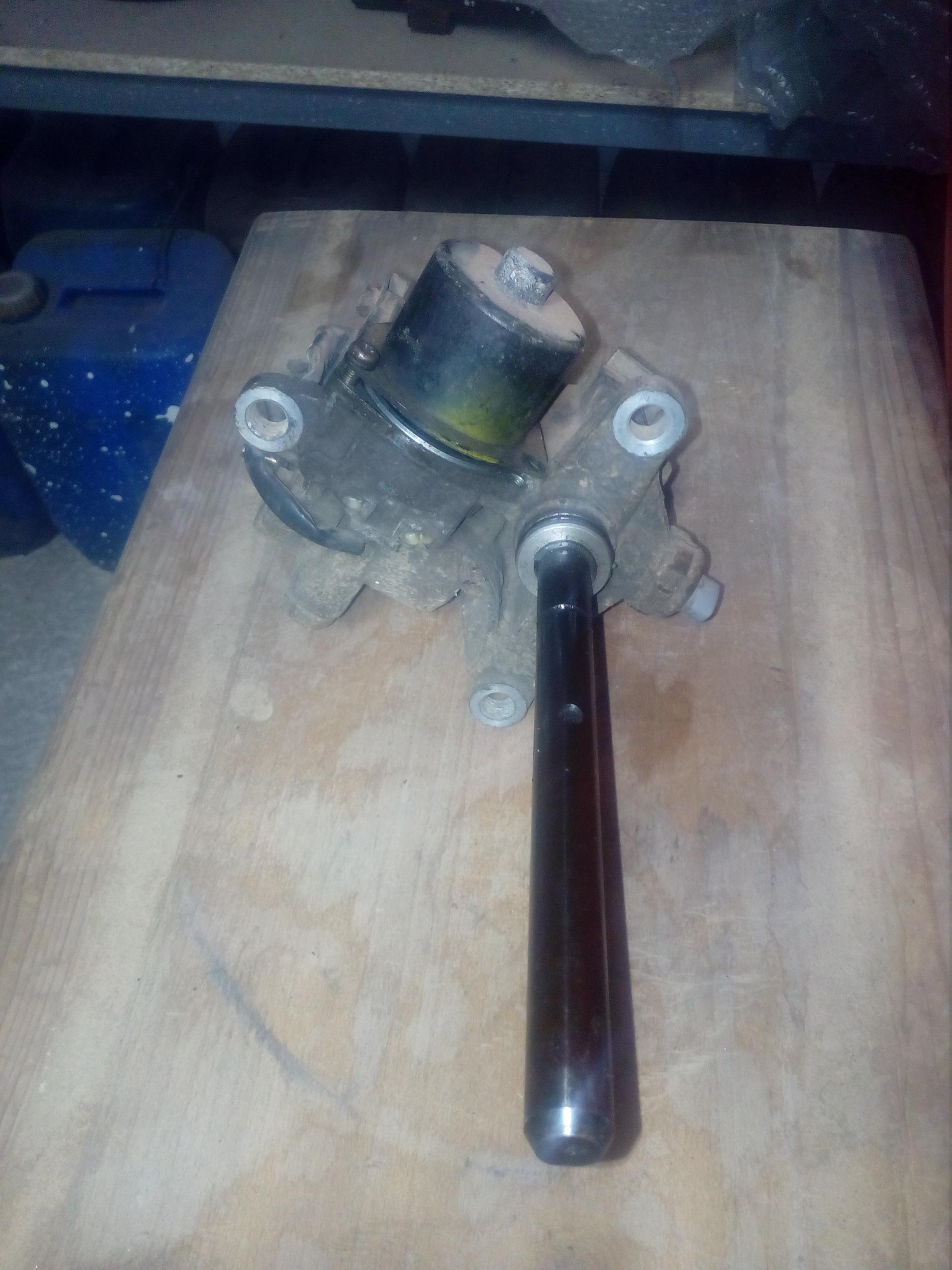

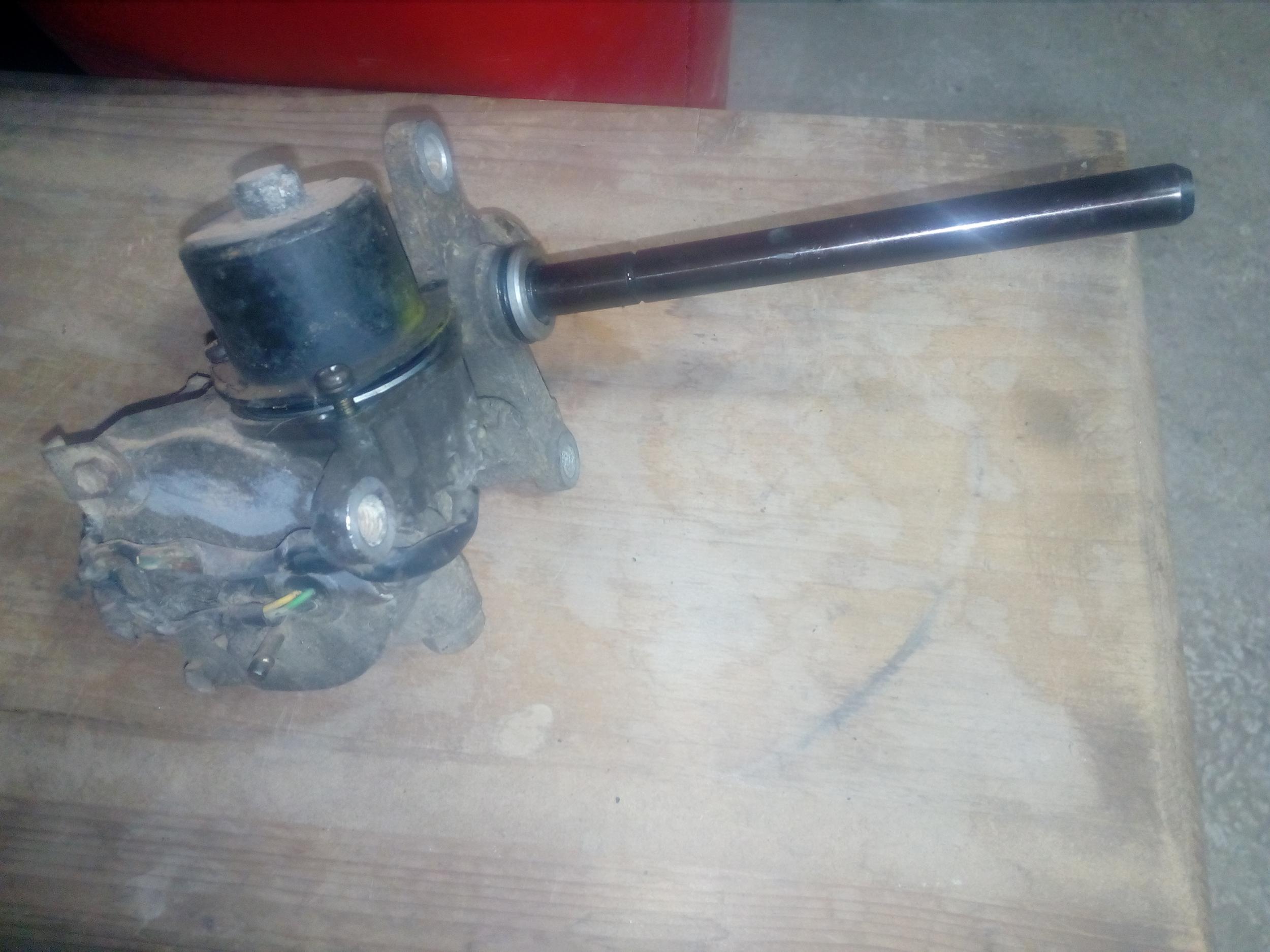

    могу сфотать, как он снятый выглядит, там понятно будет, что крутить,как крепился
    • Машина: Toyota surf
    Сфотай пожалуйста. Чтобы представление хоть какое-то иметь об этой штуке.
    • Откуда: д.Суздаль
    • Машина: 130 сурф 2л-т(е) мех\тнвд, АКПП-продан.
    фото
