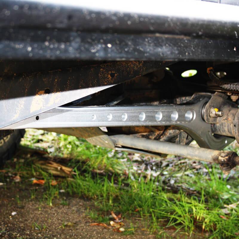

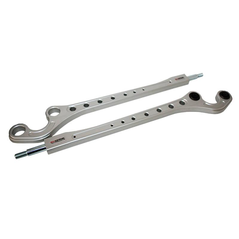

    Единственные похожие изделия из алюминия 7075 Т6, которые нашел в интернетах, это рычаги для Land Rover Defender.
    https://engage4x4.com/en/4x4-produkte/high-performance-trailing-arms-front/

    Если сравнивать с рычагами Дэфендера, есть нюанс. По сколько рычаги работают также на скручивание, у Дэфа в конце штирь вокруг которого происходит кручение, т.е. деталь не испытывает особенных нагрузок на кручение. У Прадо 78 штыря нет и деталь будет нагружена не малым кручением.
    Выдержит ли такая тяга?
    Особенно если наружный диаметр обойм сайлентов увеличивать некуда (придерживаюсь к стоковому исполнению задачи).
