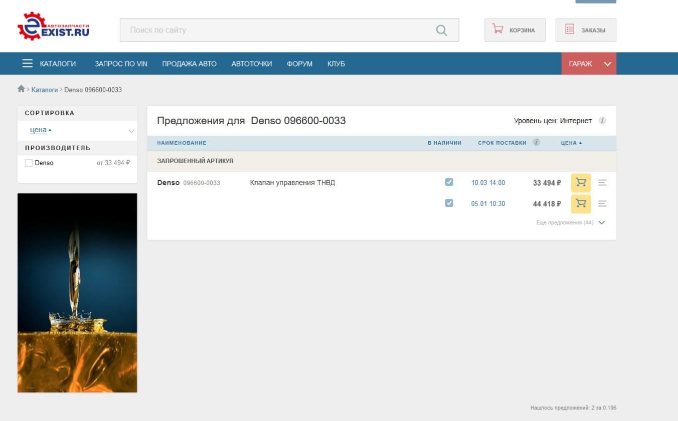

    • Откуда: Улан-Удэ
    • Машина: семь-восэм
    5 часов назад, alex770 сказал:
    Успокойся на конец, цена спв примерно 15 рублей, если ты иносранест открой дром, и не епи мозги.
    и чуть выше снимок экрана с ценой от 33 до 45 ))
