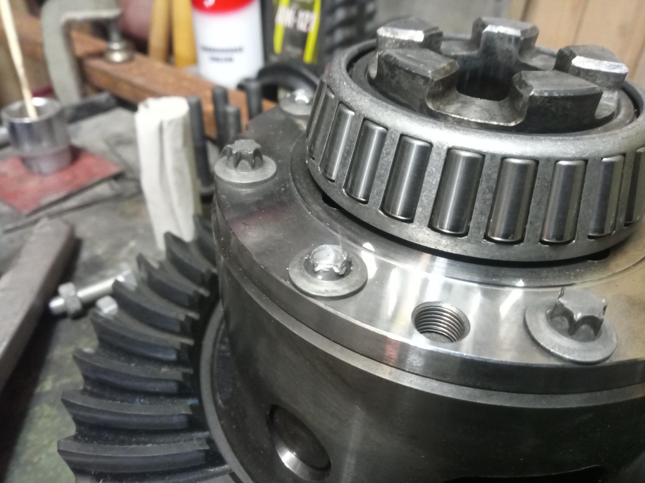

    Хочу вскрыть для дефектовки лочный дифференциал заднего моста от сотки. Пока что безрезультатно - отламывается половина головки болта. Вопрос знатокам - кто и как их выкручивает? Можно ли греть? Можно ли к сломанной голове болта подварить другой болт, чтобы открутить?

    Так эти болты по любасу на мусорку , почему бы и не приварить длинную гайку и сам болт прогреется ( если приваривать аргоном прогрев болта будет  в разы больше чем от компомата ) .

    Они на герметик резьбовой садятся. Греть. Я грел, у меня все норм.

    А корпусу дифференциала от такого нагрева плохо не станет?
    1 минуту назад, maka сказал:
    Я грел
    Чем грел, как сильно?
    • Машина: Cruiser 80 3fe
    я грел горелкой. затем откручивал. но один сломал. высверливал. дифу ничо не будет если конечно ты его не до красна разогреешь.
    • Машина: nissan terrano whyd21
    100-150 градусов обычно достаточно

    Так же ломались . Приваривали гайки они тоже отламывались . Опять приваривали . Победили! Болты все новые заказываются без проблем
    • Машина: TLC-105 GX 4500
    Простучать головки и ударной отвёрткой.

    Если закручено на резьбовой фиксатор, то только греть.

    Болты успешно побеждены :party: грел горелкой, отстукивал, а потом пневмогайковертом всё выкрутились!
