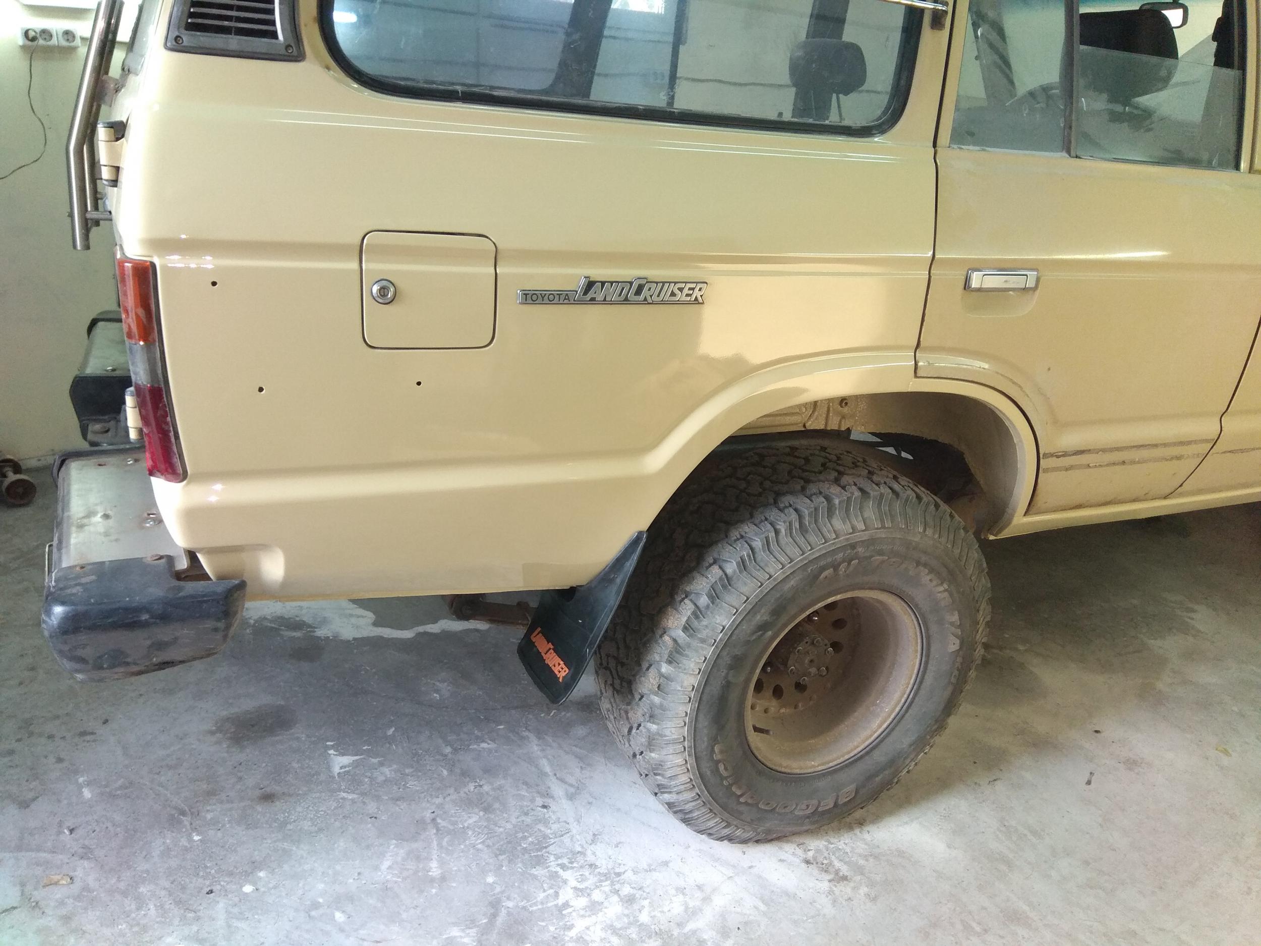

Schweik 98 Откуда: Город трех революций Машина: TLC 70 1KZT, 2 ARB Loker, cabrio; TLC 150 1KD #78 Опубликовано: 24 мая 2021 Позвольте не большой комментарий по выбору цвета, 60 в черном цвете не очень хорошо, вернее смотрится шикарно в черном, но должна быть подготовлена и покрашена "без сучка и задоринки" , хром должен быть отличный и много, максимальный набор молдингов и пр. Если черный авто не очень хорошо выведен в плоскость, здорово бликует на бортах и капоте. В черном большинство длинных автомобилей смотрится, но это как бы обычно и приелось. Изюминка в том, что 60 хорошо смотрится в цвете "сафари" (песочный, бежевый) , этот цвет прощает огрехи подготовки и покраски, смотрится как с хромированными бамперами, так и крашеными в черный матовый, удобен в последующем ремонте. Такой цвет не особо распространенный в автомобилях и поэтому интересны авто которым он идет. 1 Вверх Поделиться сообщением Ссылка на сообщение Поделиться на других сайтах
rewoon 37 Откуда: Старгород Машина: TLC LJ79 LV-KR TJM-сзади, Eaton TrueTrac - спереди, мех.леб. #79 Опубликовано: 24 мая 2021 (изменено) 56 минут назад, Schweik сказал: Плюсую за цвет "сафари". Ещё в ветке "Ленд Крузер 60: винтаж для жизни", цвет тоже исключительно красивый получился! Изменено 24 мая 2021 пользователем rewoon Вверх Поделиться сообщением Ссылка на сообщение Поделиться на других сайтах
FRANK 808 6 Откуда: Нижний-Тагил Машина: toyota land cruiser 60 #80 Опубликовано: 31 мая 2021 25.05.2021 в 00:41, Schweik сказал: Позвольте не большой комментарий по выбору цвета, 60 в черном цвете не очень хорошо, вернее смотрится шикарно в черном, но должна быть подготовлена и покрашена "без сучка и задоринки" , хром должен быть отличный и много, максимальный набор молдингов и пр. Если черный авто не очень хорошо выведен в плоскость, здорово бликует на бортах и капоте. В черном большинство длинных автомобилей смотрится, но это как бы обычно и приелось. Изюминка в том, что 60 хорошо смотрится в цвете "сафари" (песочный, бежевый) , этот цвет прощает огрехи подготовки и покраски, смотрится как с хромированными бамперами, так и крашеными в черный матовый, удобен в последующем ремонте. Такой цвет не особо распространенный в автомобилях и поэтому интересны авто которым он идет. Хорошо, информацию принял, на счет цвета пока еще в раздумьях, так много уже вариантов 60-ок рассмотрел разных цветов, буду думать. Вверх Поделиться сообщением Ссылка на сообщение Поделиться на других сайтах
