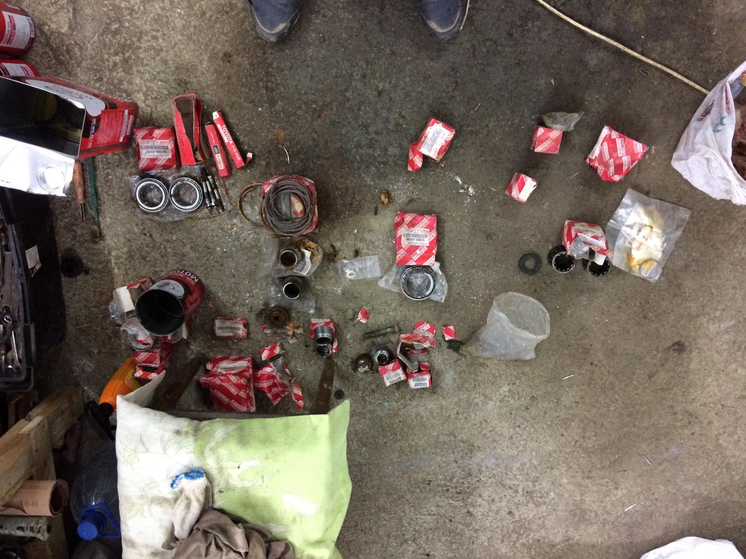

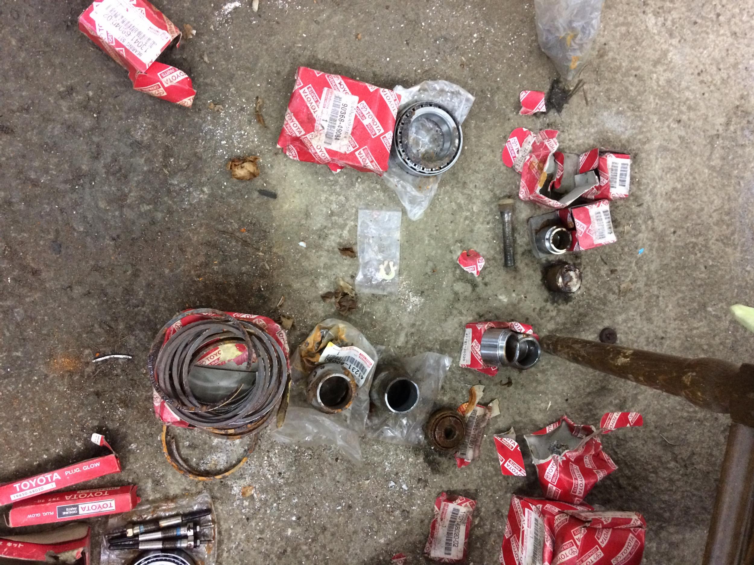

FRANK 808 6 Откуда: Нижний-Тагил Машина: toyota land cruiser 60 #21 Опубликовано: 31 января 2021 1 час назад, FRANK 808 сказал: Спасибо! Тебя тоже поздравляю! Мосты отдал. За сколько забрал его? Я видел это объявление. Продавец любил машину в ящике было много оригинальных запчастей, но много оказались испорчены коррозией: комплект поршневых колец, вкладыши, несколько подшипников. Почему то сайт не дает много фото загружать. Вверх Поделиться сообщением Ссылка на сообщение Поделиться на других сайтах

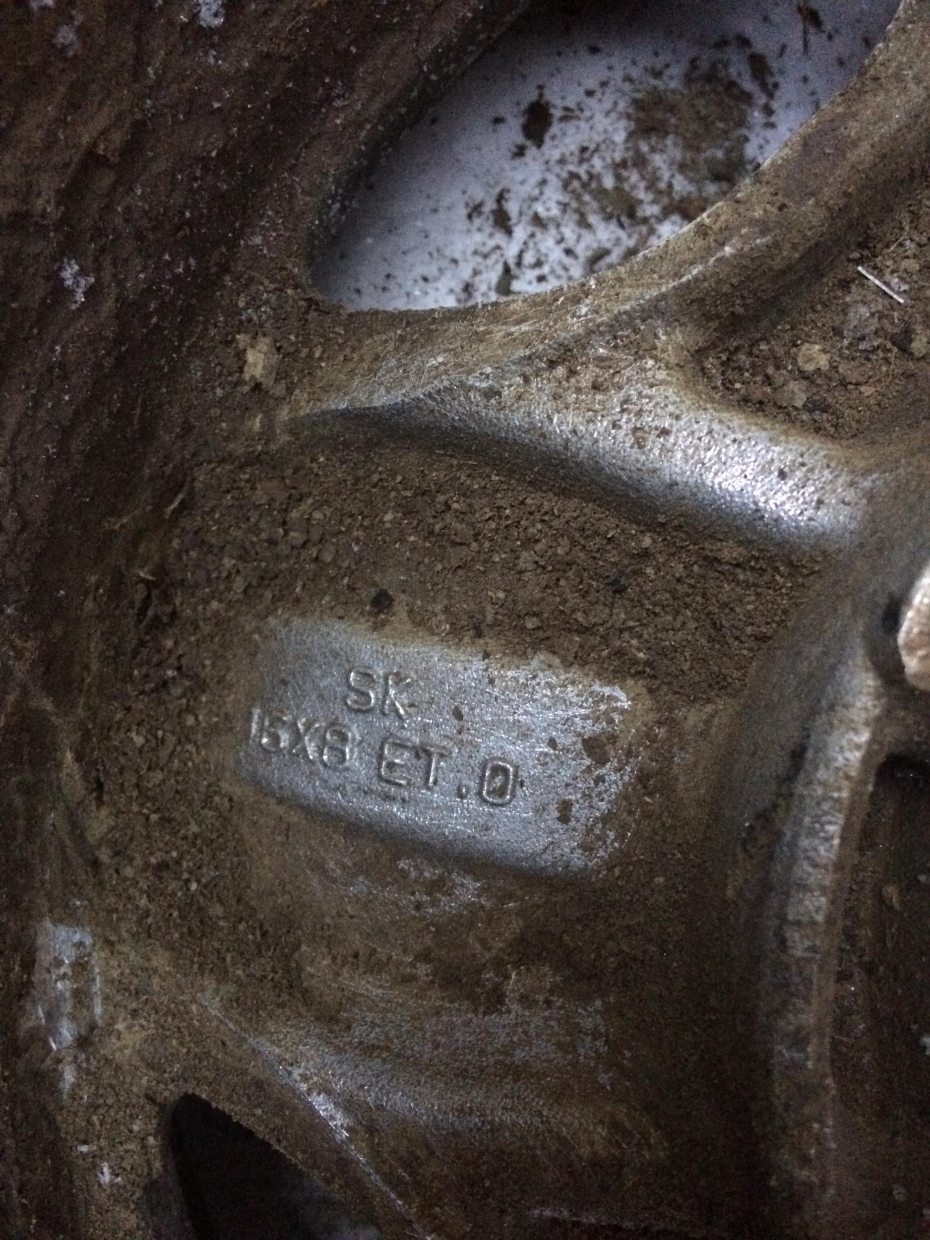

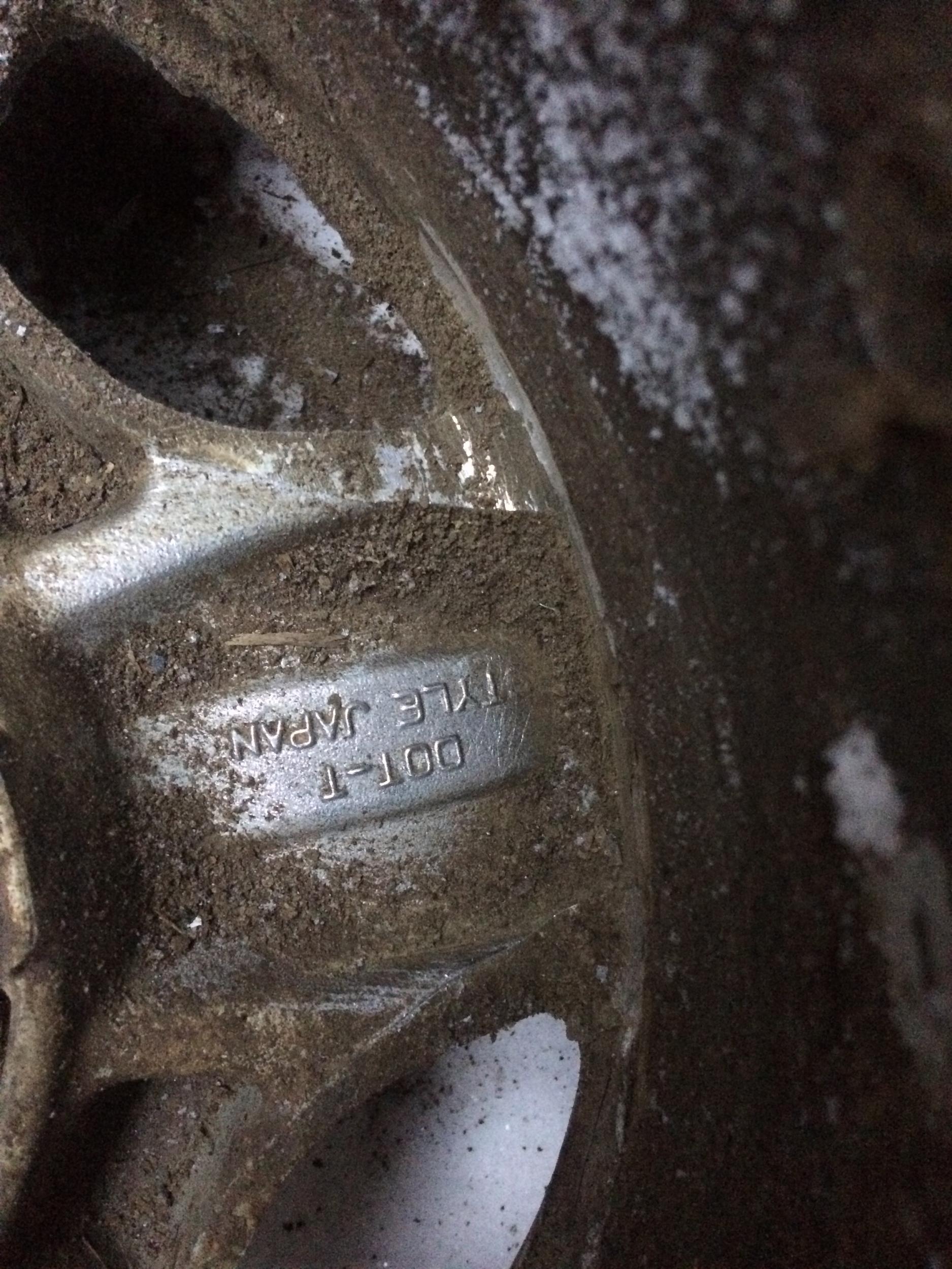

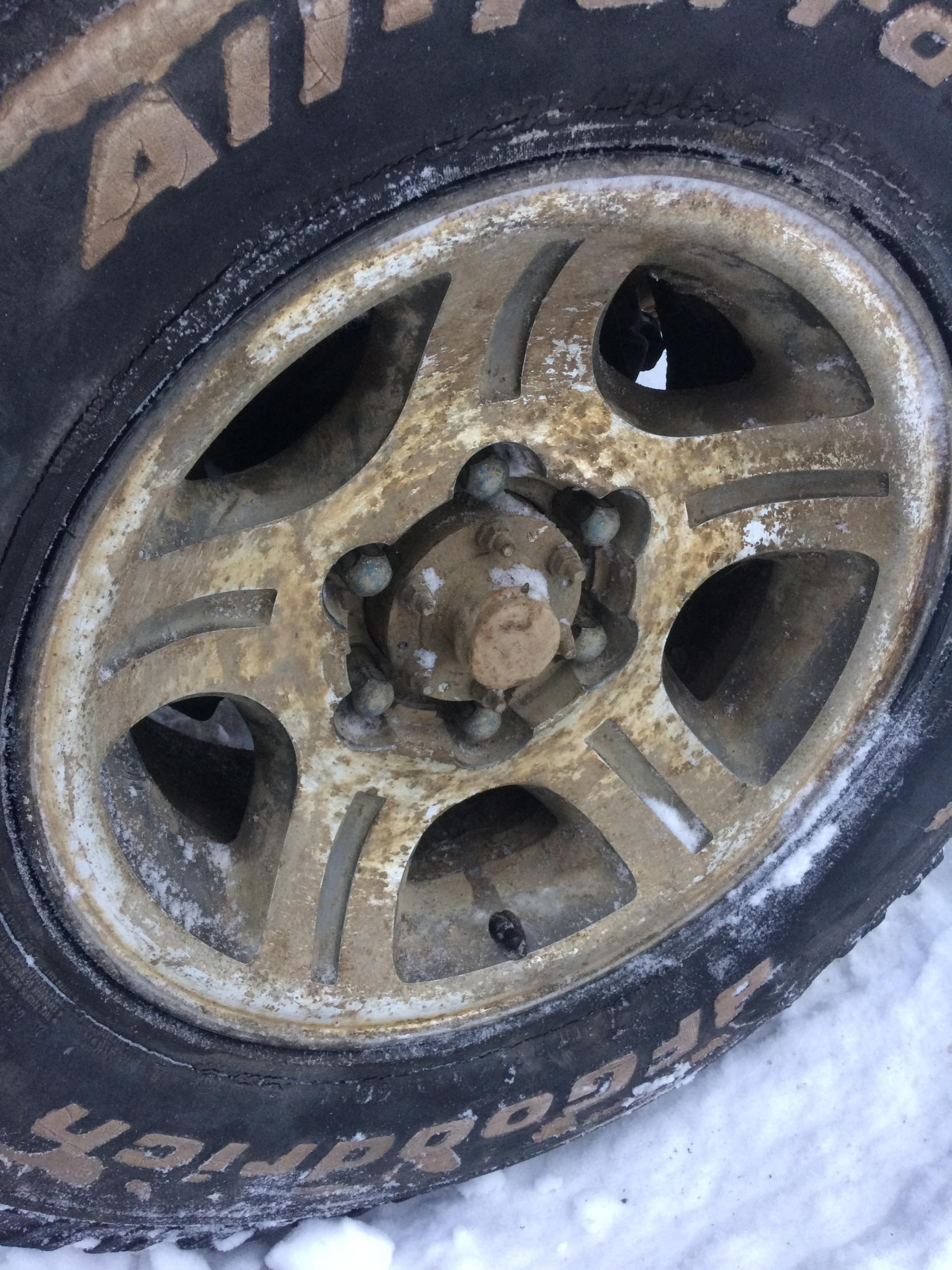

FRANK 808 6 Откуда: Нижний-Тагил Машина: toyota land cruiser 60 #24 Опубликовано: 1 февраля 2021 (изменено) Всех приветствую! Может есть у кого нибудь такой диск как на фото, куплю. Размер R16*8 вылет 0 Изменено 1 февраля 2021 пользователем FRANK 808 Вверх Поделиться сообщением Ссылка на сообщение Поделиться на других сайтах
kossav 2 Откуда: Беларусь Машина: hj61-1988(12HT), fj60-1989(2H), hj61-1988(SD33) #25 Опубликовано: 2 февраля 2021 22 часа назад, FRANK 808 сказал: Всех приветствую! Может есть у кого нибудь такой диск как на фото, куплю. Размер R16*8 вылет 0 это 80-чные диски, возможно в основной барахолке у кого-то имеютсяhttps://www.land-cruiser.ru/index.php?/topic/234135-identificirovat-kolesnyy-kolpak/ Вверх Поделиться сообщением Ссылка на сообщение Поделиться на других сайтах
FRANK 808 6 Откуда: Нижний-Тагил Машина: toyota land cruiser 60 #26 Опубликовано: 2 февраля 2021 36 минут назад, kossav сказал: это 80-чные диски, возможно в основной барахолке у кого-то имеютсяhttps://www.land-cruiser.ru/index.php?/topic/234135-identificirovat-kolesnyy-kolpak/ Благодарю за подсказку. Вверх Поделиться сообщением Ссылка на сообщение Поделиться на других сайтах

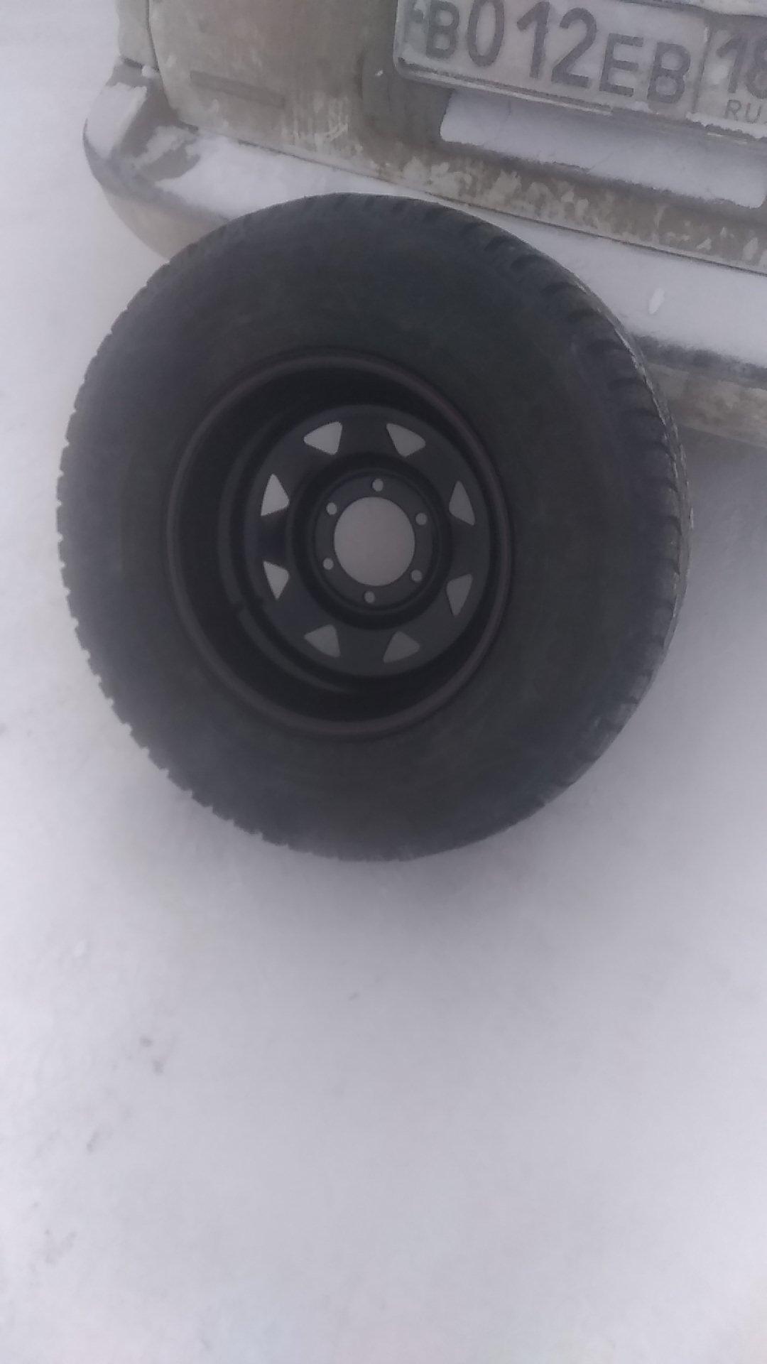

Приобский хант 1 Откуда: Хмао Машина: Prado j94 2,7 1997 #27 Опубликовано: 6 февраля 2021 Я забрал за 370. По дискам. Я себе сразу купил штампы в екате новые с вылетом -40 j8*16 обошлись в 15400, что недорого на мой взгляд. Цо 100мм встали как родные. Как с управляемостью? У меня на 265/70/16 дико чувствует колею малейшую, аж страшно. Думаю лечится узкой резиной, как кто считает? Если будет 225/80/16 например, изменится поведение? Вверх Поделиться сообщением Ссылка на сообщение Поделиться на других сайтах

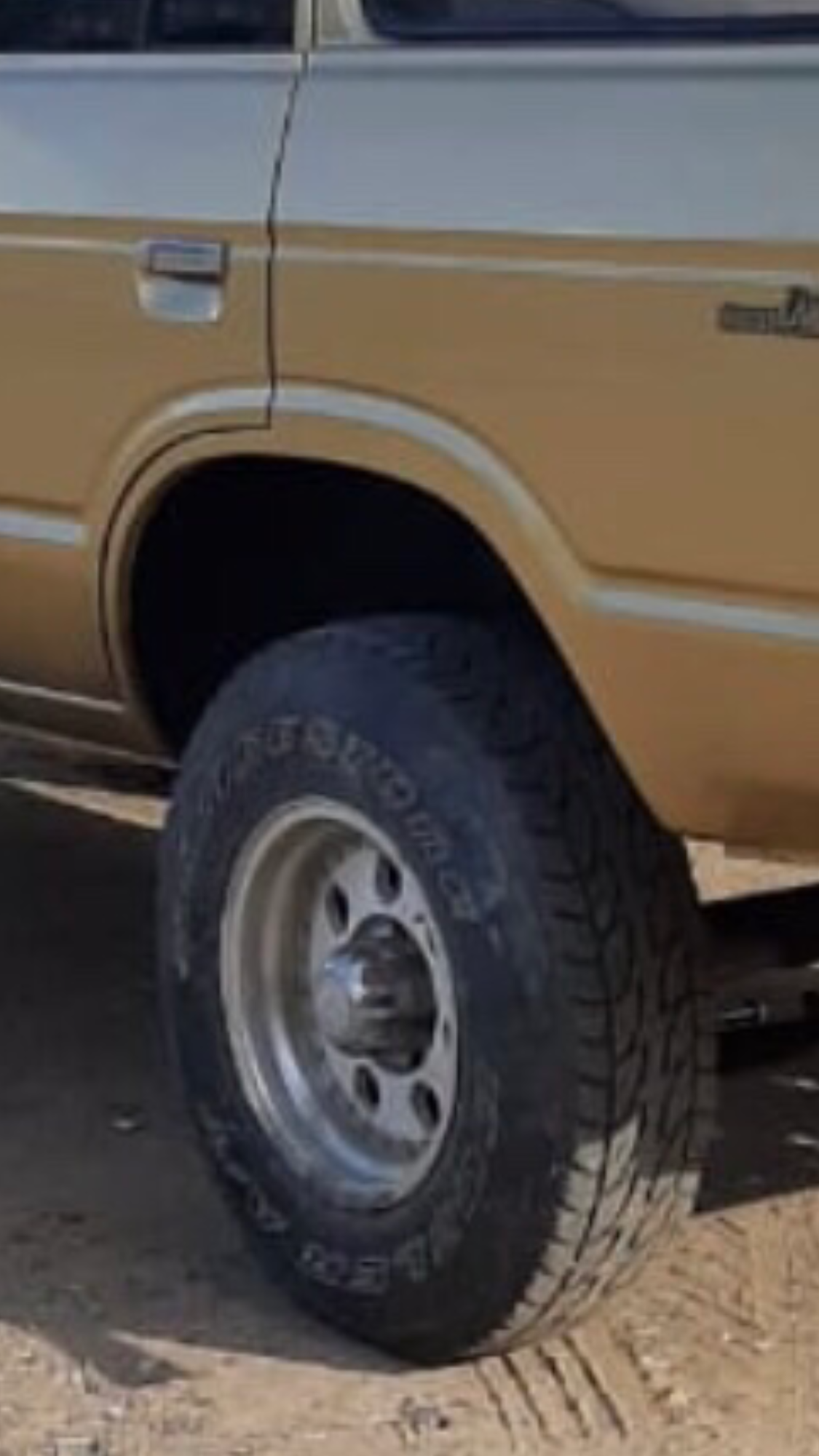

Vityaz27 1 Откуда: Moscow Машина: TLC-60 #31 Опубликовано: 6 февраля 2021 Правильный вопрос. Под каждую охоту - своё ружжо! ЕзДжу и радАвАюсь. По трассе расход - 9,8 л/100 км Устойчивость, управляемость - пеЗня! Мудиля стоят на 15-ом радиусе. ЕслиФ по копанному. Не успел взуть - закинул переносную лебедку и АЛГА! С ув. Вверх Поделиться сообщением Ссылка на сообщение Поделиться на других сайтах
ulpian 33 Откуда: Севастополь Машина: Volkswagen Passat B4 1995 г.в. 150 л.с. #32 Опубликовано: 6 февраля 2021 а тутто какой размер, на фото? Вверх Поделиться сообщением Ссылка на сообщение Поделиться на других сайтах
Сергей К 16 Откуда: Владивосток Машина: ВАЗ 2103 #33 Опубликовано: 7 февраля 2021 06.02.2021 в 19:56, Приобский хант сказал: Я забрал за 370. По дискам. Я себе сразу купил штампы в екате новые с вылетом -40 j8*16 обошлись в 15400, что недорого на мой взгляд. Цо 100мм встали как родные. У меня на 265/70/16 дико чувствует колею малейшую, аж страшно. Думаю лечится узкой резиной, как кто считает? Если будет 225/80/16 например, изменится поведение? Это не от размера, смотреть надо всю подвеску, рулевое управление. Или сменить шины на другого производителя. 31/10.5/15 штатный размер для VX-версий на японском рынке. Он ненамного отличается от твоего в большую сторону. Вверх Поделиться сообщением Ссылка на сообщение Поделиться на других сайтах
Ivanida 173 Откуда: Истра Машина: TLC60 #34 Опубликовано: 7 февраля 2021 46 минут назад, Сергей К сказал: Это не от размера, смотреть надо всю подвеску, рулевое управление. +100 Еще добавлю от себя; - обратил внимание на то, что 60-ка очень чувствительна к увеличенному люфту в ступицах. Например, на 73-м Крузере у меня такого не наблюдалось, хотя размерность колес была точно такая-же. Это точно не от размера и ширины колес. На асфальтовой колейности сразу заметно становится, когда люфток избыточный образуется постепенно. Я постоянно катаюсь на 12,5 ширине с минус 44 вылетом, и уже как года три на каждом втором ТО лезу регулировать люфт протягиванием внутренней гайки, не ленюсь снять хабы и их корпус. После ругулировки машина как утюг какое-то время - можно даже руль не держать руками - идеально прямо едет. Потом постепенно опять начинаешь ощущать это резкое "сваливание" при пересечении колейности или "цепляние" колеи на асфальте - неприятное явление, которое надо контролировать постоянно рулем, а это напрягает. Согласен. Вверх Поделиться сообщением Ссылка на сообщение Поделиться на других сайтах
Приобский хант 1 Откуда: Хмао Машина: Prado j94 2,7 1997 #35 Опубликовано: 7 февраля 2021 Схождение идеальное. Справа люфт совсем небольшой, слева вообще люфта нет. гайку большую под хабом подтянул. Видимо не до конца( я правильно понимаю что только она люфт убирает? Вверх Поделиться сообщением Ссылка на сообщение Поделиться на других сайтах

VictorV 38 Откуда: Южно-Сахалинск Машина: HJ-61 MEMZX, 1989 г. #38 Опубликовано: 8 февраля 2021 06.02.2021 в 20:56, Приобский хант сказал: Как с управляемостью? У меня на 265/70/16 дико чувствует колею малейшую Возможно дело именно в резине, точнее в рисунке протектора По приходу машины из Японии стояли колёса Bridgestone АТ какие-то, по колеям прыгала что капец Зимой даже некоторые участки в городе другим маршрутом объезжал. Поменял на Goodyear MT/R и всё, колею перестал замечать. Размер резины был одинаковый в обоих случаях Вверх Поделиться сообщением Ссылка на сообщение Поделиться на других сайтах
FRANK 808 6 Откуда: Нижний-Тагил Машина: toyota land cruiser 60 #39 Опубликовано: 8 февраля 2021 06.02.2021 в 14:56, Приобский хант сказал: Я забрал за 370. По дискам. Я себе сразу купил штампы в екате новые с вылетом -40 j8*16 обошлись в 15400, что недорого на мой взгляд. Цо 100мм встали как родные. Как с управляемостью? У меня на 265/70/16 дико чувствует колею малейшую, аж страшно. Думаю лечится узкой резиной, как кто считает? Если будет 225/80/16 например, изменится поведение? Когда чувствует колею это в большей степени от вылета зависит. У меня стоят 275/70/16 вылет нулевой - колеи не чувствует. 3 минуты назад, FRANK 808 сказал: Когда чувствует колею это в большей степени от вылета зависит. У меня стоят 275/70/16 вылет нулевой - колеи не чувствует. Сейчас хочу поставить 235/85/16, будут поуже, но немного выше чем 275/70/16. Вверх Поделиться сообщением Ссылка на сообщение Поделиться на других сайтах
Приобский хант 1 Откуда: Хмао Машина: Prado j94 2,7 1997 #40 Опубликовано: 8 февраля 2021 Ня да, с -40 я борзанул, конечно) на следующую зиму куплю -20 максимум, и резину 1 час назад, FRANK 808 сказал: Когда чувствует колею это в большей степени от вылета зависит. У меня стоят 275/70/16 вылет нулевой - колеи не чувствует. Сейчас хочу поставить 235/85/16, будут поуже, но немного выше чем 275/70/16. 235. Нет желания задний мост с блоком продать?) А то у меня загруженный стоит, хочу блок Вверх Поделиться сообщением Ссылка на сообщение Поделиться на других сайтах
