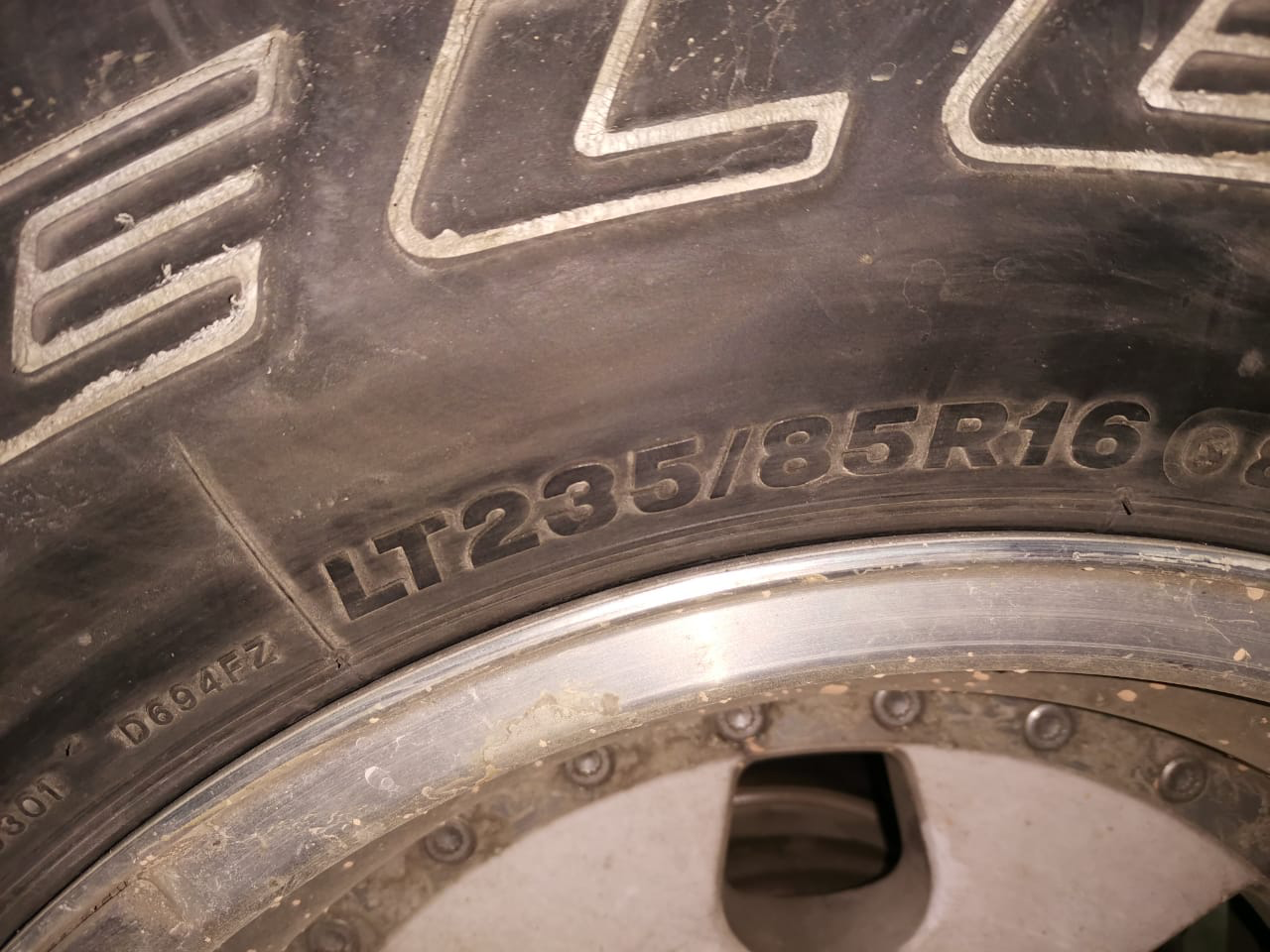

Vityaz27 1 Откуда: Moscow Машина: TLC-60 #42 Опубликовано: 9 февраля 2021 07.02.2021 в 00:22, ulpian сказал: а тутто какой размер, на фото? оттут Вверх Поделиться сообщением Ссылка на сообщение Поделиться на других сайтах
ulpian 33 Откуда: Севастополь Машина: Volkswagen Passat B4 1995 г.в. 150 л.с. #43 Опубликовано: 9 февраля 2021 Смотрится норм. Вверх Поделиться сообщением Ссылка на сообщение Поделиться на других сайтах

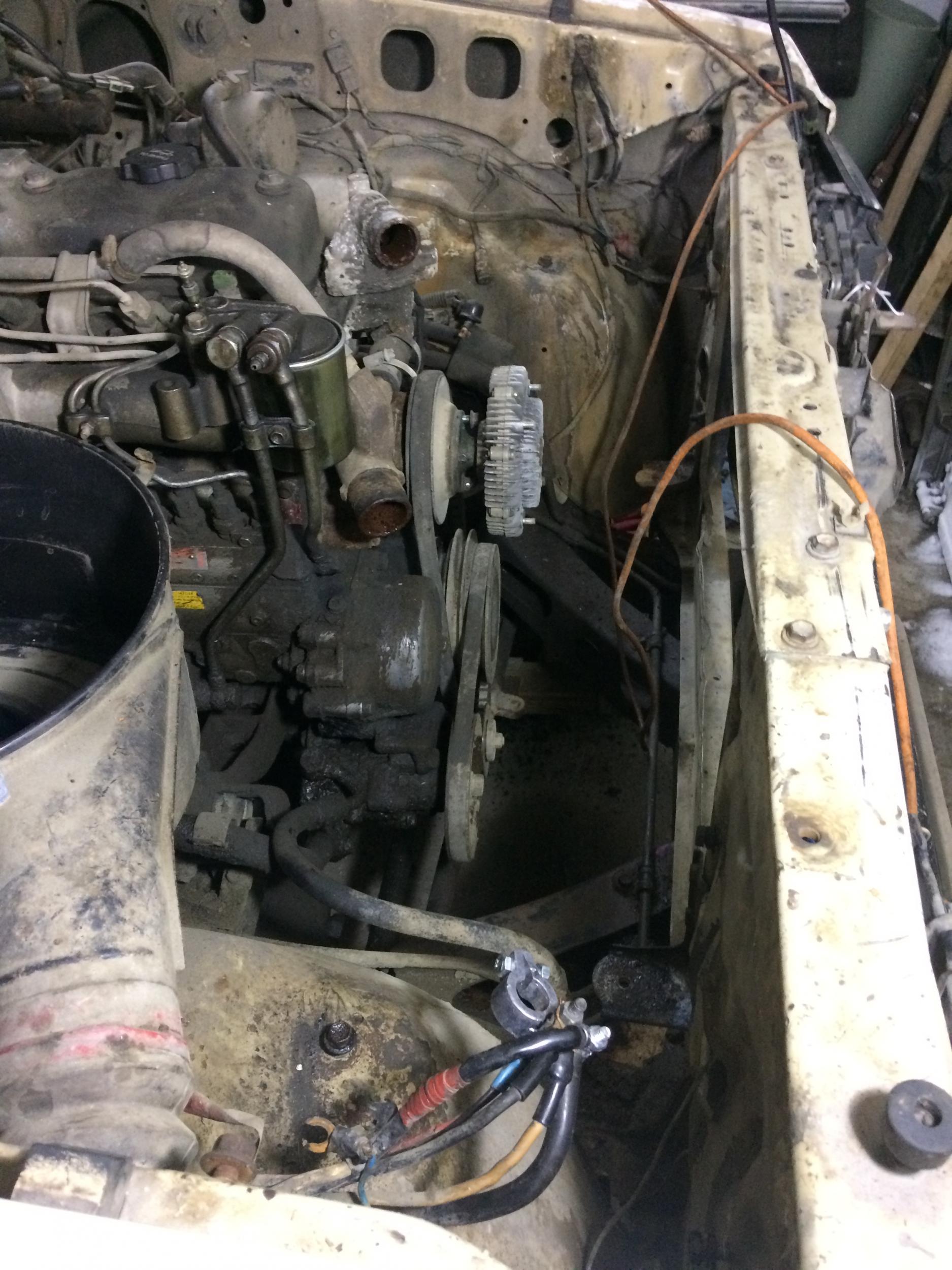

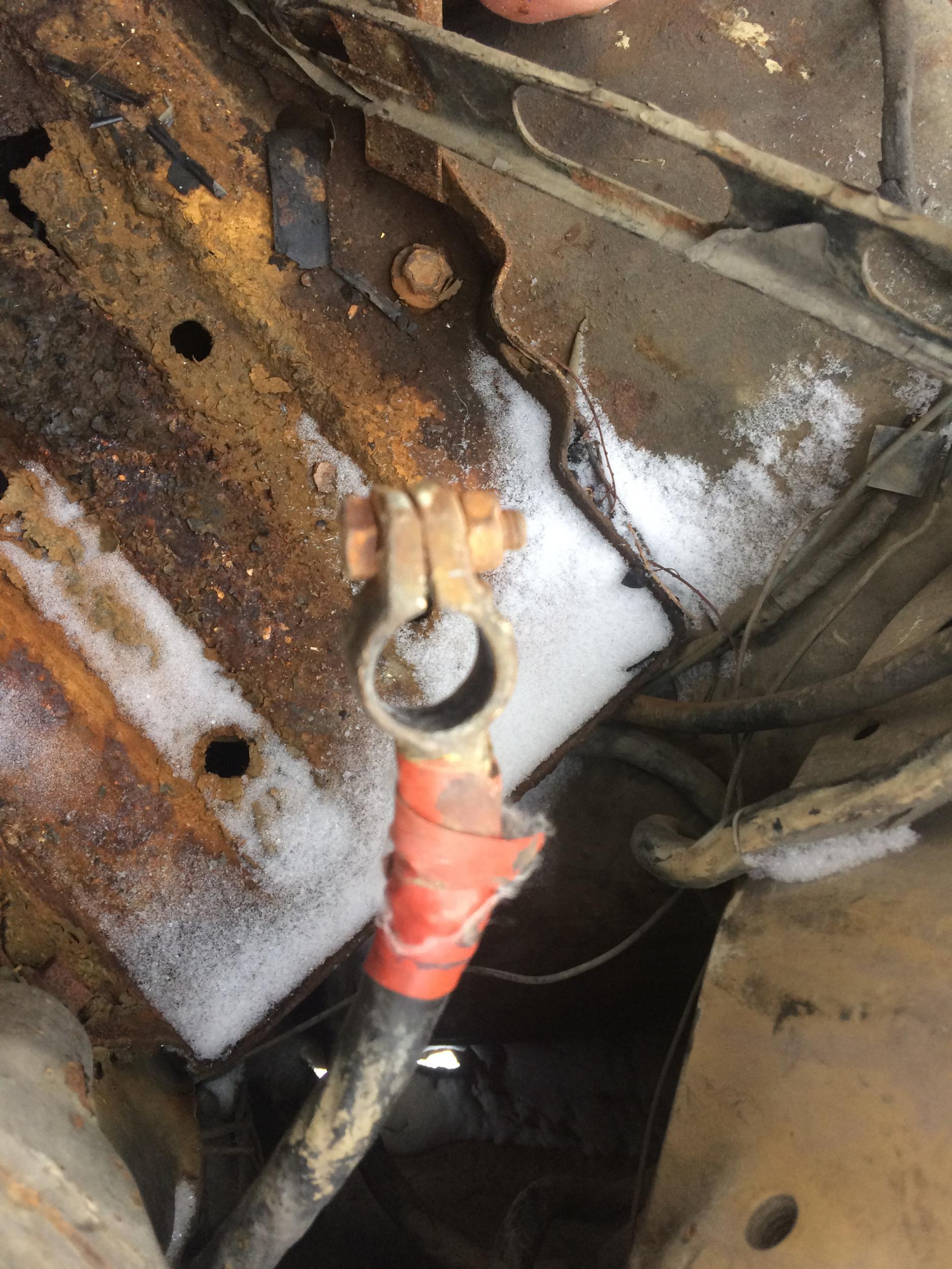

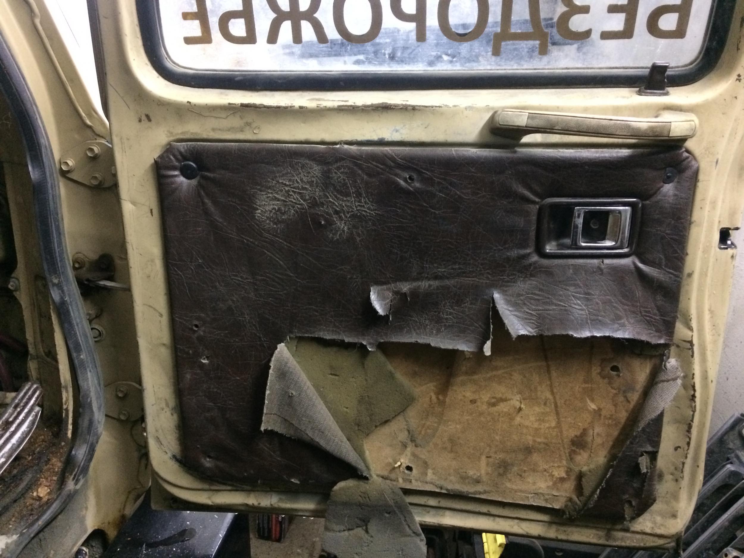

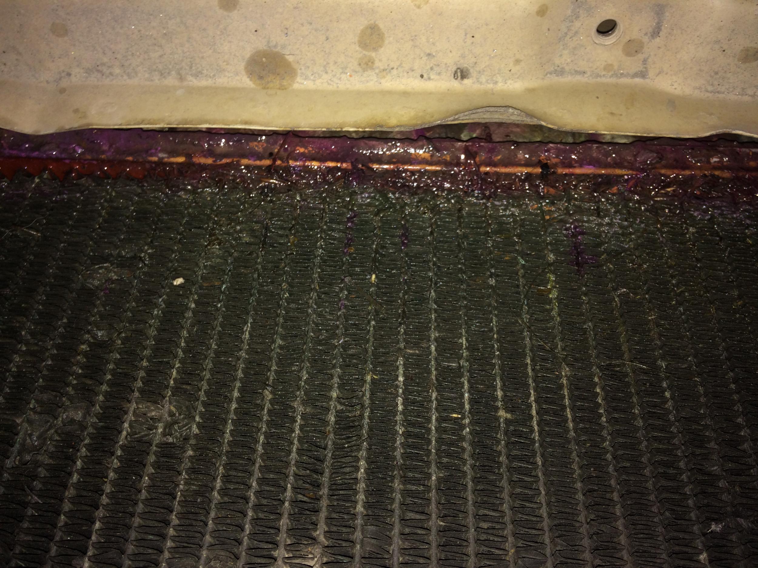

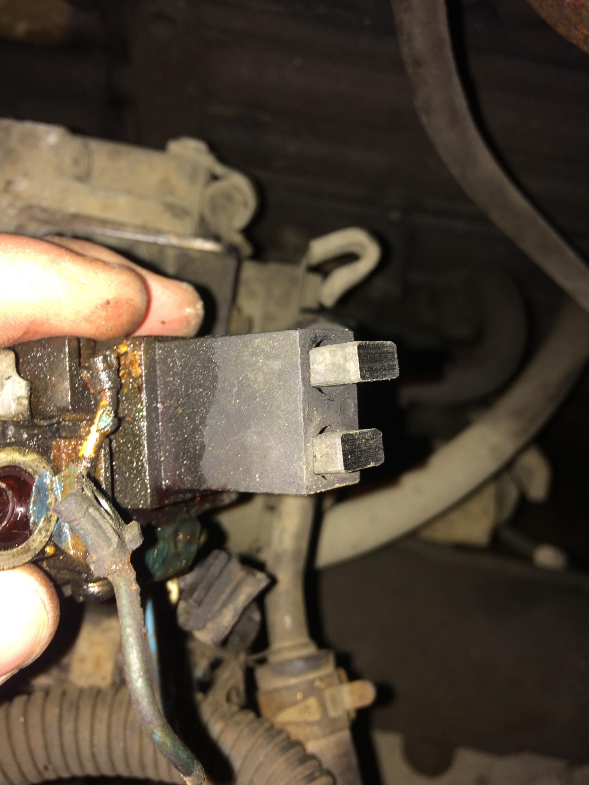

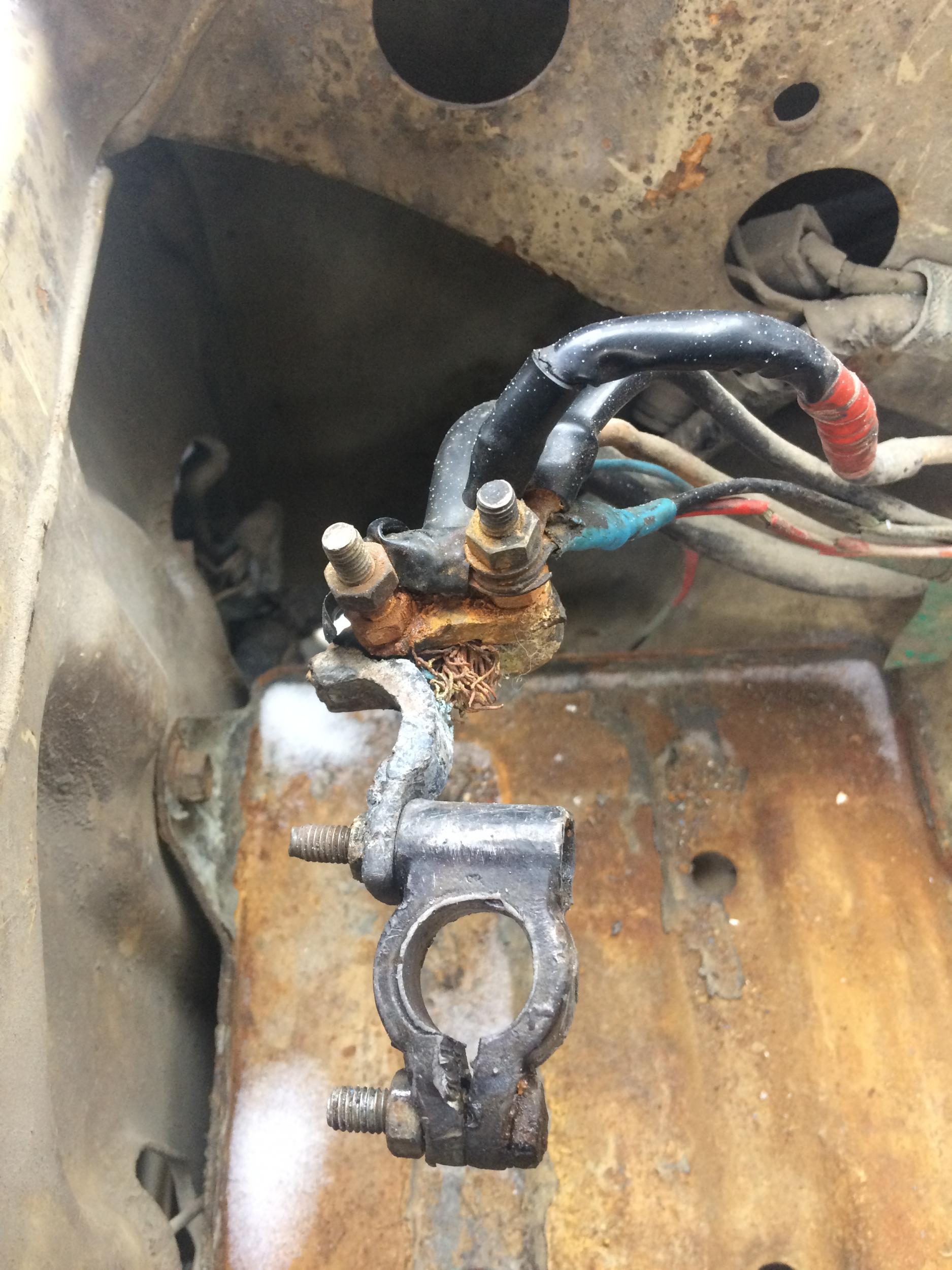

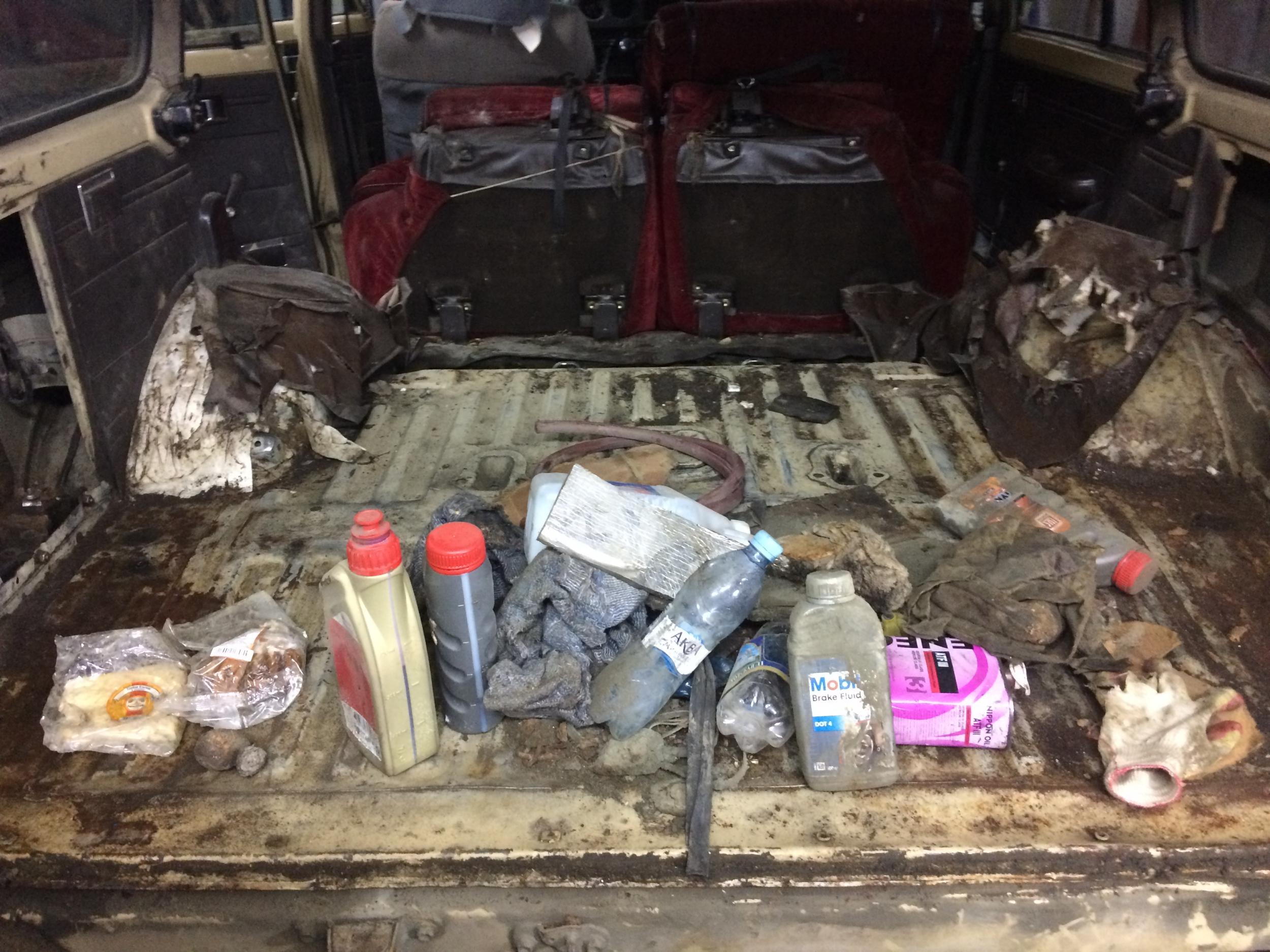

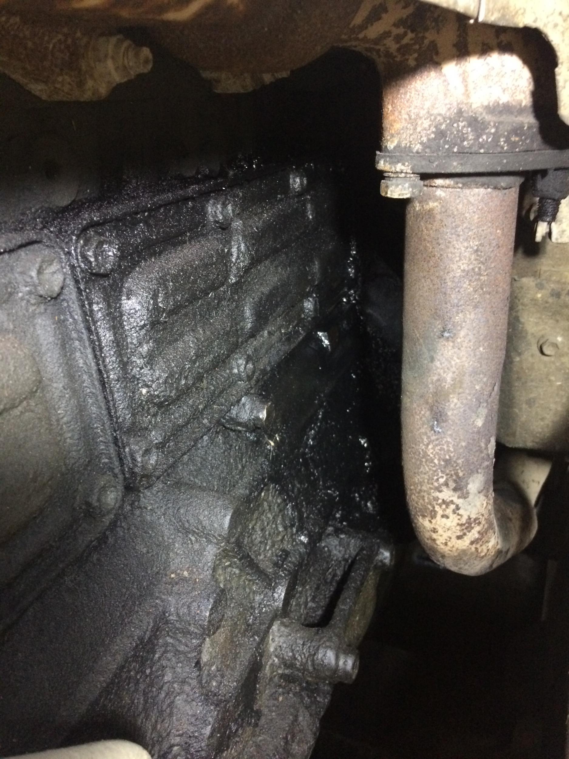

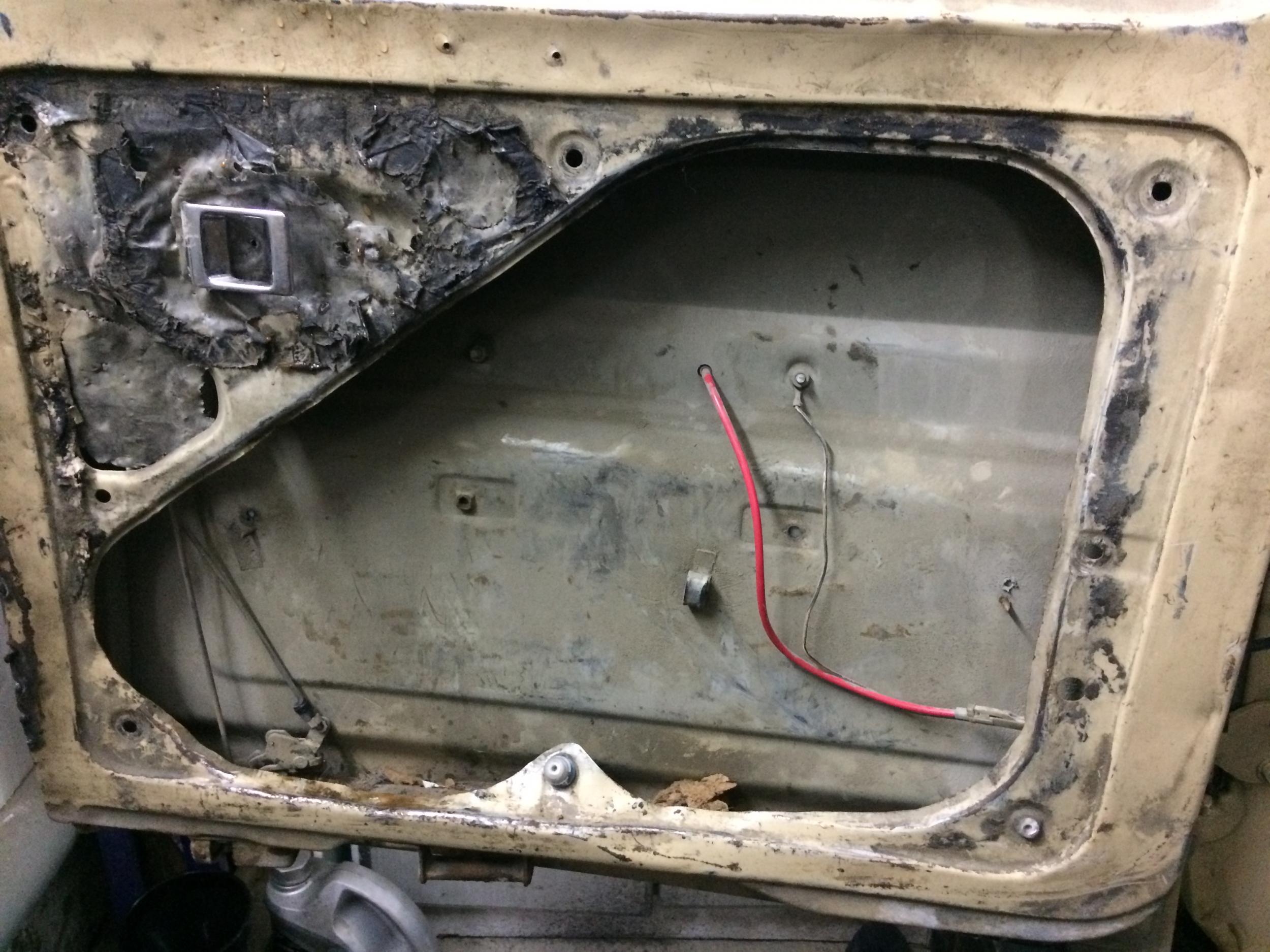

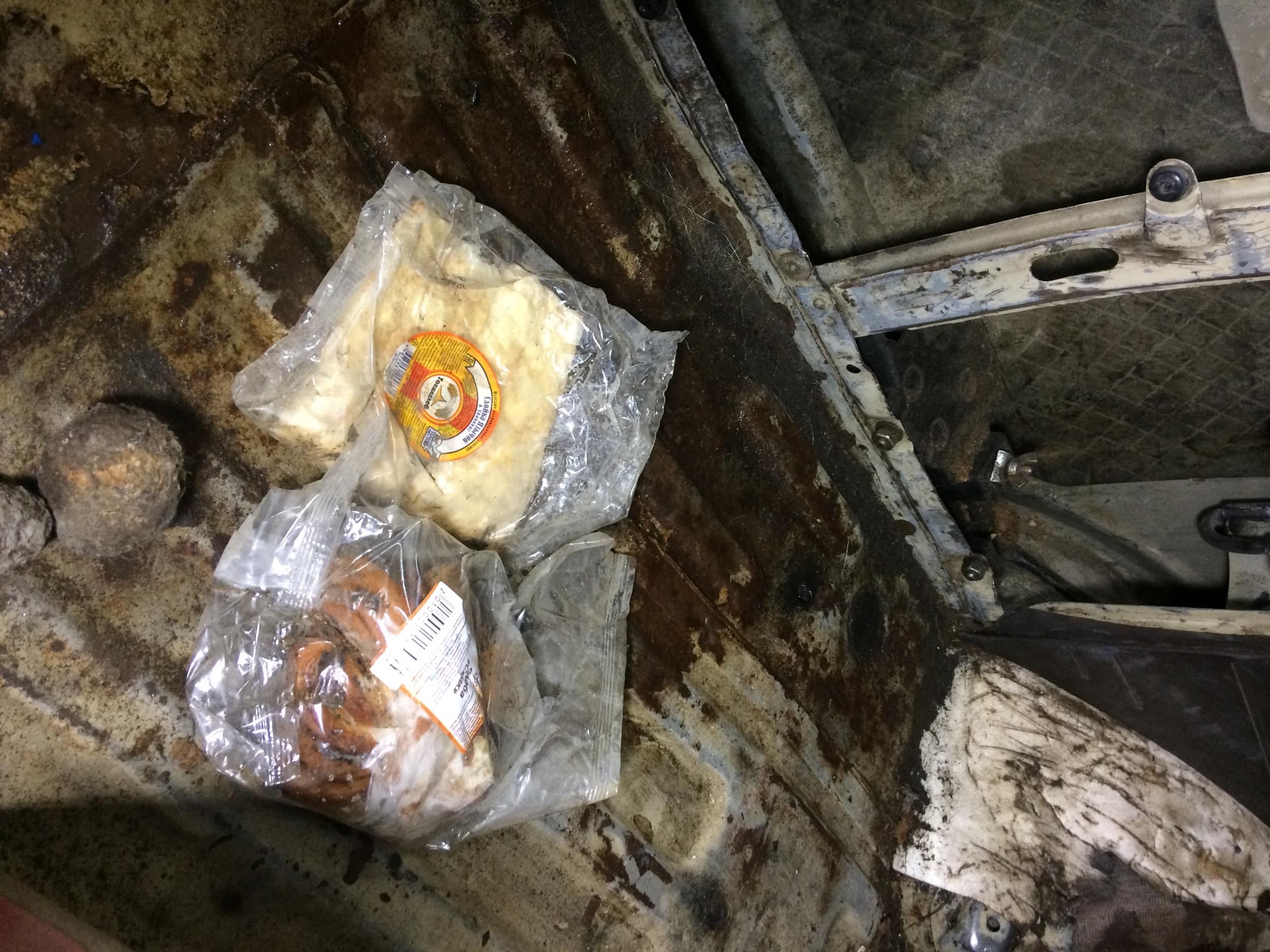

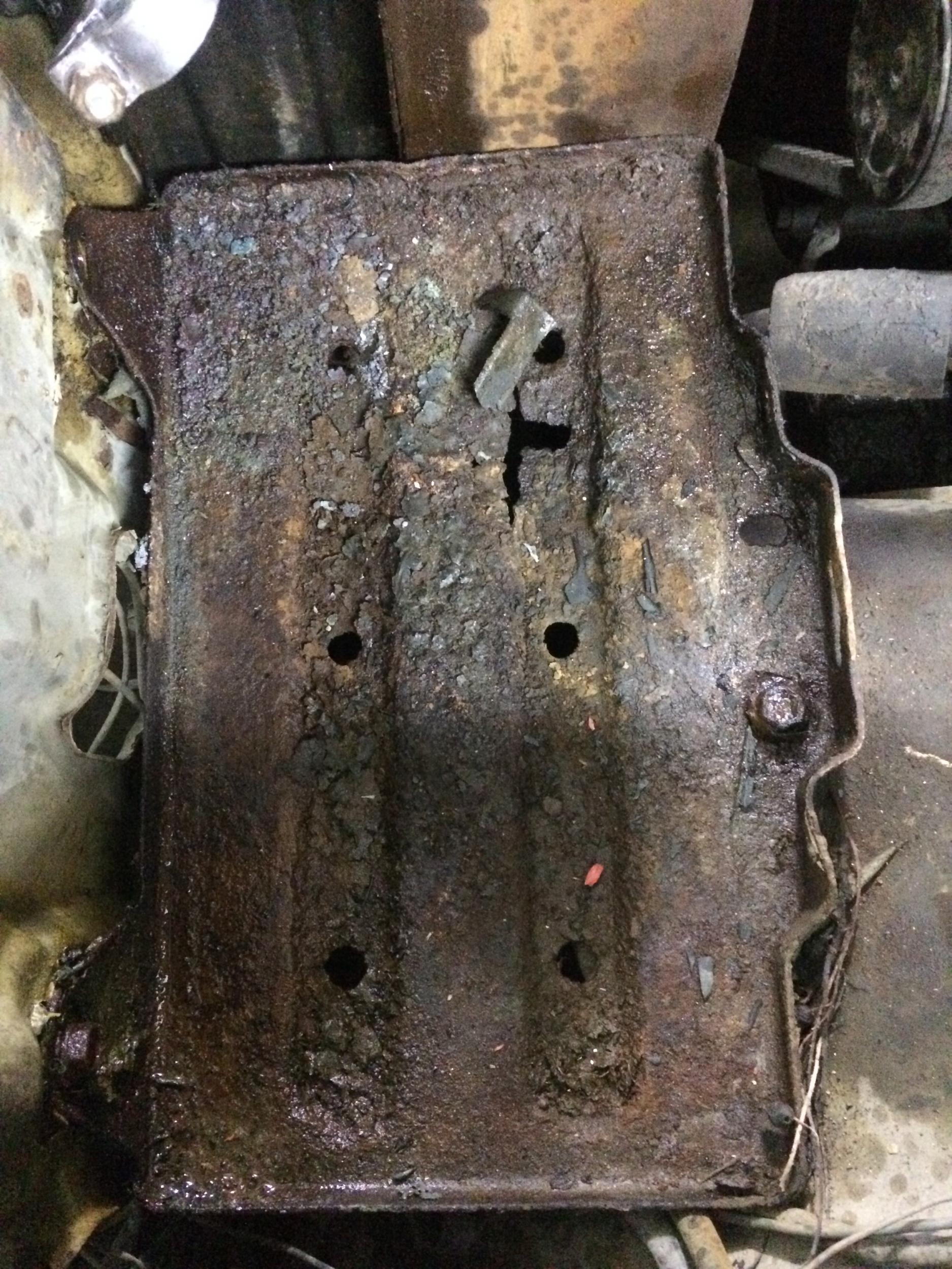

FRANK 808 6 Откуда: Нижний-Тагил Машина: toyota land cruiser 60 #48 Опубликовано: 20 февраля 2021 (изменено) Всех приветствую кого интересует эта тема! Наконец-то начал потихоньку заниматься своим мастодонтом. Лютые морозы стояли в этот раз на улице, но запустить его все равно получилось, чтоб загнать в гараж. Перед запуском поменял клеммы, а то старые не притягивались (фото скину), зарядку генератор не давал, поэтому в первую очередь занялся им и радиатором охлаждения, потому что весь залитый антифриз вытек по дороги в ГАИ. При разборки обнаружил сгнившие площадки под АКБ (в труху). Проверка генератора показала, мертвый регулятор напряжения, заказал на экзисте за 2 тыс. Залез в салон (фото тоже скину) блин что я там только не нашел, в нишах задних крыльях были земля, картошка, блинчики, булочки, и т.д. скорее всего из-за этого крылья еще быстрей прогнили. Вопрос к знающим, задняя сторона двигателя вся в масле (фото скину), там коренной сальник течет или еще что, сопутствующее поменять сразу? Изменено 20 февраля 2021 пользователем FRANK 808 Вверх Поделиться сообщением Ссылка на сообщение Поделиться на других сайтах

Приобский хант 1 Откуда: Хмао Машина: Prado j94 2,7 1997 #55 Опубликовано: 20 февраля 2021 У меня сегодня передний сальник давануло, мотор и все что под капотом маслом зафигячило и все брюхо. Так что не факт что задний течет у тебя. А до этого был весь сухой и чистый( Насколько гемморойно его менять? А то после праздников по зимникам надо пару тысяч покататься, надо срочно чинить. Как я понял там 50*72*12. Он сразу за шкивом, или сложнее все? Вверх Поделиться сообщением Ссылка на сообщение Поделиться на других сайтах
fsb-34 30 Откуда: г.Находка Машина: Тойота Фортунер 2018 г Тойота Фж крузер 2007г, бенз 4 #56 Опубликовано: 20 февраля 2021 3 часа назад, Приобский хант сказал: Он сразу за шкивом, или сложнее все? Сразу за шкивом. Вверх Поделиться сообщением Ссылка на сообщение Поделиться на других сайтах
FRANK 808 6 Откуда: Нижний-Тагил Машина: toyota land cruiser 60 #57 Опубликовано: 22 февраля 2021 21.02.2021 в 00:47, Приобский хант сказал: У меня сегодня передний сальник давануло, мотор и все что под капотом маслом зафигячило и все брюхо. Так что не факт что задний течет у тебя. А до этого был весь сухой и чистый( Насколько гемморойно его менять? А то после праздников по зимникам надо пару тысяч покататься, надо срочно чинить. Как я понял там 50*72*12. Он сразу за шкивом, или сложнее все? Лобовой сальник пока не течет - это точно. Лобовой поменять ни чего сложного. Вверх Поделиться сообщением Ссылка на сообщение Поделиться на других сайтах
Приобский хант 1 Откуда: Хмао Машина: Prado j94 2,7 1997 #58 Опубликовано: 22 февраля 2021 Лобовой быстро поменяли, головку надели с длинным коротком и стартером крутанул. Дольше шкив снимали, радиатор мешает съёмник крутить. 800₽ сальник, даже в нашей деревне в наличии был. Вверх Поделиться сообщением Ссылка на сообщение Поделиться на других сайтах
