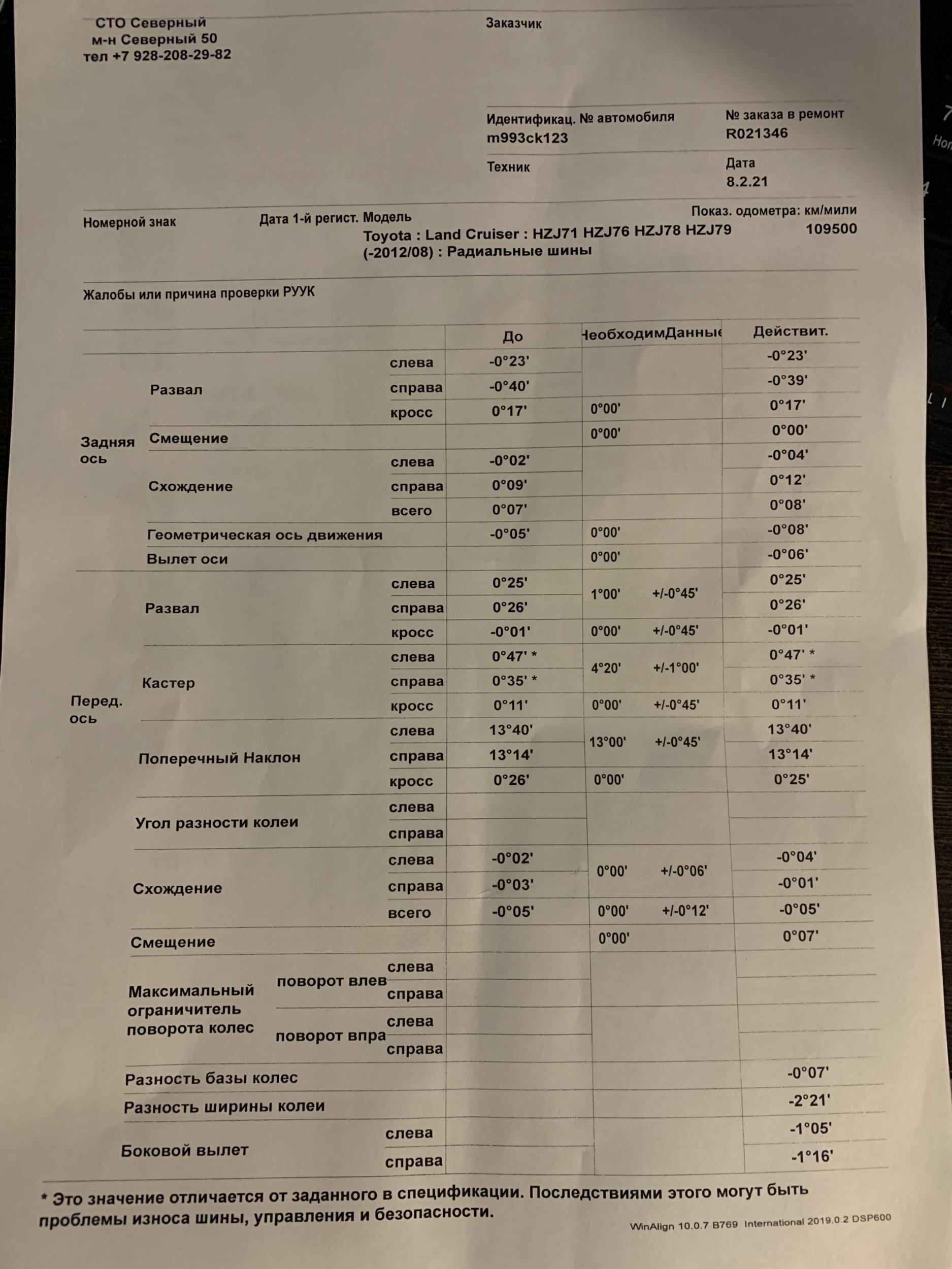

    Был сегодня на стенде, кроме кастора всё в принципе в норме, задний мост Андрей установил лучше чем на заводе передний.

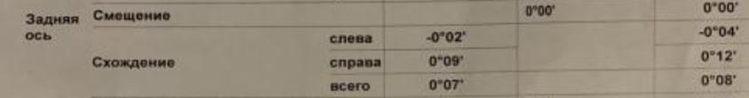

    Задний мост повернут влево и имеет схождение положительное чего не должно быть на ровном мосту.
    С кастером то что не так? Угол небольшой но по сторонам одинаков в пределах погрешности измерения.

    8 минут назад, volder сказал:
    Я так понимаю, что задний мост это просто мелкие погрешности.
    Кастор должен быть 4.2 градуса, а он 0.4

    Вы считаете это нормально?

    Вы посмотрите смещение. 1-3 мм это просто погрешности. нормой этого считают 2 мастера развальщика...
    • Откуда: Норильск
    • Машина: Hilux130 1КZ-TE.
    -0.04 и +0.12 вижу
    9 минут назад, volder сказал:

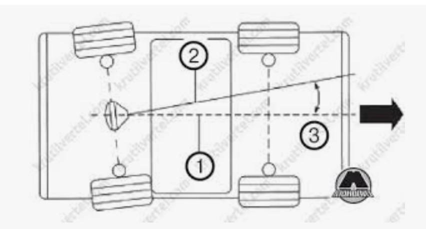

    по этой картинке машина будет уезжать направо .
    • Откуда: Краснодар
    • Машина: TLC Prado KZJ78W
    6 минут назад, volder сказал:
    Даже при таком раскладе должно вправо тащить, а тащит влево.

    еще вижу что задний мост имеет схождение 9 минут и нехилый развал

    3 минуты назад, volder сказал:
    -0.04 и +0.12 вижу
    В сумме полтора мм.

    09.02.2021 в 03:12, volder сказал:
    Никуда она  сторону не поедет, нивилируется доворотом передних колес и...так Костюшко редко прямо, но у обсуждаемой машины 1 мм...Карл даже не градус и не десять как на данном чертеже, 1 мм это пшик)))
