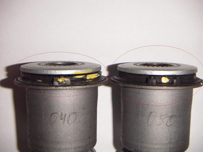

Два года назад меняли в сервисе. Покупал Маshuma-покупал все одинаковые. Стоят до сих пор даже в неплохом состоянии. Весной делал развал (для профилактики) были не большие изменения но руль ни куда не тянуло, машина ехала ровно. Зимой планирую менять все сайлентблоки включая верхние, всё буду ставить оригинал-поставил и забыл (надеюсь). Так вот, по расположению сайлентблоков в нижнем рычаге. Книга гласит следующее-передний 040 ставим вертикально относительно рычага (плоскости земли) а задний 050 горизонтально. Мои рассуждения следующие. Обусловлено это тем, что задача переднего сайлентблока гасить вертикальный удар-колесо наезжает на препятствие а заднего гасить горизонтальное колебание рычага-когда колесо встречается с препятствием то оно вместе с рычагом движется назад. Теперь о самих сайлентблоках, точнее об их отличии и внутренней конструкции.

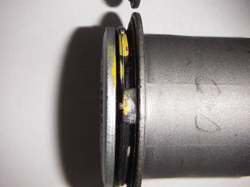

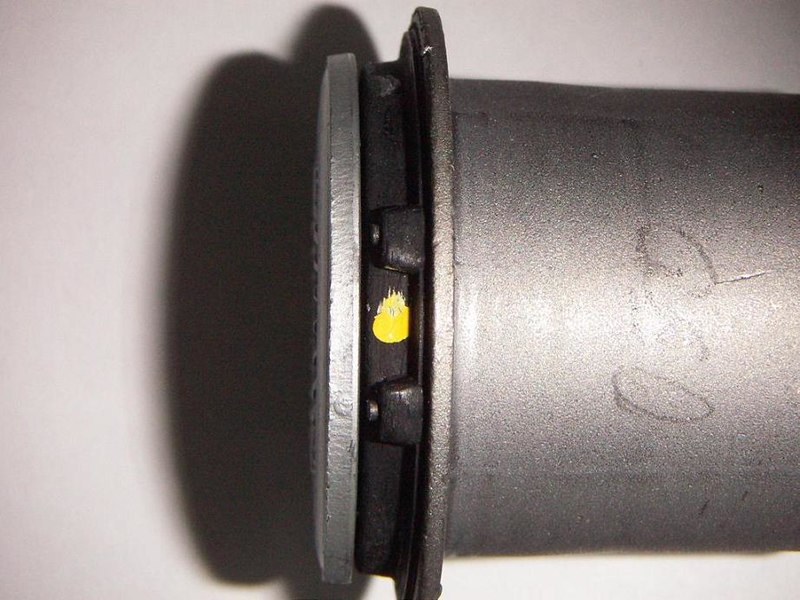

Вот фото сйлентблоков. Отличие в отливе резины самого сайлентблока. У 040 между центрирующей шайбой и передней частью сайлентблока  стоит резиновое кольцо. У 050 отлив резины сайлента целиком, что и обеспечивает ему большую жёсткость амортизации при  поперечном движения рычага и сглаживает удары. Теперь если заглянуть во внутрь сайлентблока, то мы видем как раз отливы резины цельные в нужных нам направлениях для гашения нагрузок. У переднего в вертикальной плоскости а у заднего в горизонтальной.
