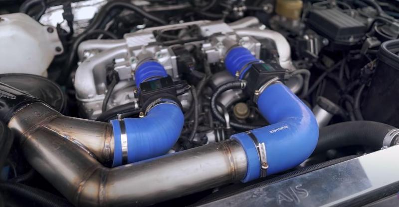

    Друзья, ушатан очередной 1фз-фе на моём авто, как это получилось ) прогорел поршень в 5 цилиндре  немного коцнуло стенки цилиндра все под ремонт +0,5 делается легко, по сути куплены новые поршня, кольца и начата капиталка. При этом есть риски на кулачках коленвала. Он тоже в ремонт. Машина у меня тяжёлая и хочется движок по мощнее. Решаюсь на свап. Изначально хотел установить 2уз-фе, даже купил компрессор к нему. Но , свапщики отговаривают от 2 уз фе и уговаривают на gz-fu от сентури тот что v12 , и теперь в голове каша ) хотелось бы ваше мнение узнать о этих моторах в сравнении. Что скажите парни?

    Не стоит оно того. Поставить катушечный 1фз и все. 1фз - 215 сил, 2уз - 235 сил, 1гз - 280 сил. Вот не стоит связываться с этими переделками ради дополнительных 20-60 сил. После любого свапа еще пару лет надо будет недоделки устранять.
    Вдобавок обслуживать v12 совсем не тоже, что рядную шестерку.

    Как владелец свапнутой 80 ки, подтверждаю. Нах не надо свапать. Лучше фз безтрамблёрный поставить.
    Правда ради справедливости уточню. 1uz vvti-280 сил. 2uz vvti-275 сил. А 1gz хоть и тоже 280 сил, только там момента больше и доступен он почти с холостых оборотов. Из этих трёх моторов, лучший выбор, по характеристикам,  для внедорожника это гз. 2уз это проще и надёжнее, а 1uz лучше оставить для легковых машин.
    • Откуда: Казахстан, Алма-ата
    • Машина: UZJ80 vx-r
    Если выбирать конкретно из этих двух моторов, выбрал бы 2uz обязательно vvti. Потому что он изначально проектировался для внедорожников. Он прост и надёжен. Коробка a750 тоже крепкая и безпроблемная. А на 1gz классно кататься, а вот обслуживать его, да ещё и кучу геморроя разгребать после Свапа ?‍♂️. Это же по сути две рядные шестёрки объединённые в одном блоке. Два дросселя два блока управления двигателем. Всё по два. 12 свечей, 12 катушек. Стоит ли оно того?
